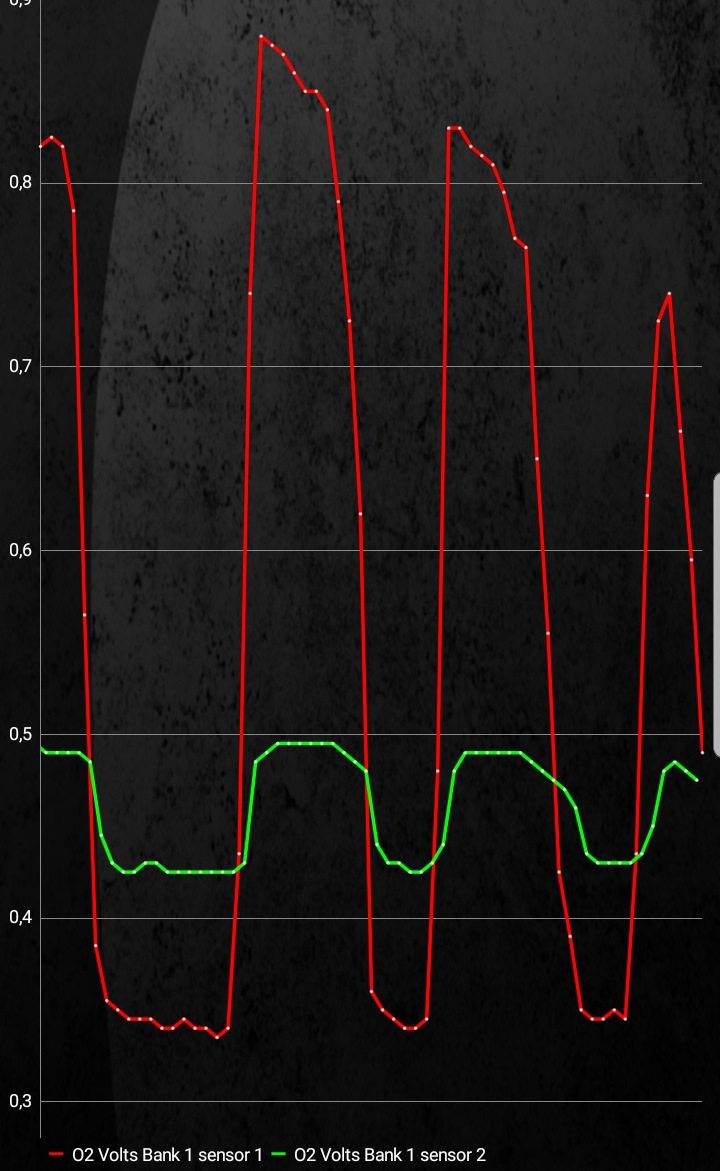

Ошибка выскакивает довольно часто, будем боротся )
Из проделанного выбит катализатор поставлена обманка на 2 лямду.

И самое интересное, несколько скринов с диагностики:

Только отшиванием 2 лямблы и всех банок
Обманки бесполезны, ошибки так и будут появляться. Прошивать надо на евро 2
А почему ? После прошивки глушить надо клапан ?
Во многих прошивках он программно отшит, но если оставить его на месте, то через неприкрытый клапан могут херачить выпускные газы во впуск и дестабилизировать работу двигателя. ЕГР нужен только для норм экологии (ну и греется машина с ним чуть быстрее), а ресурс движка из за него только страдает, так как вся сажа с выпуска летит обратно во впуск.
А я обманку поставил за 400р вроде пока без ошибок!
Я много отзывов перед удалением катов перечитал, все пишут что после установки обманки все равно ошибки выскакивают.
Буду блюдить, после ремонта немного проехал!
