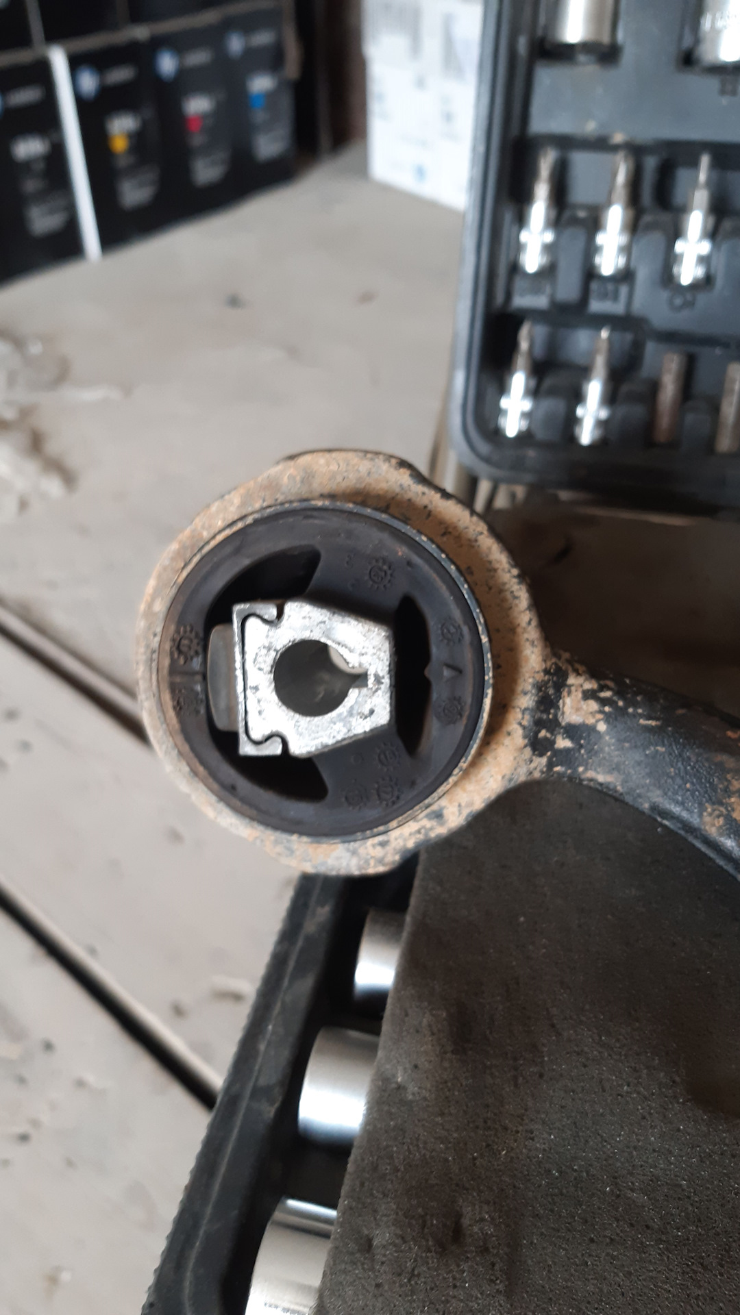

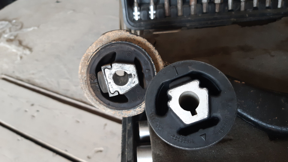

При покупке машины ставил сайлентблоки лемфердер. Прошли они менее 20 тысяч и один потек. Потом решил на пробу воткнуть сайлентблоки фирмы патрон PSE1079, и они успешно прошли более 25 тысяч. Один в отличном состоянии так и остался,
второй немного начал потеть, но не порвался.

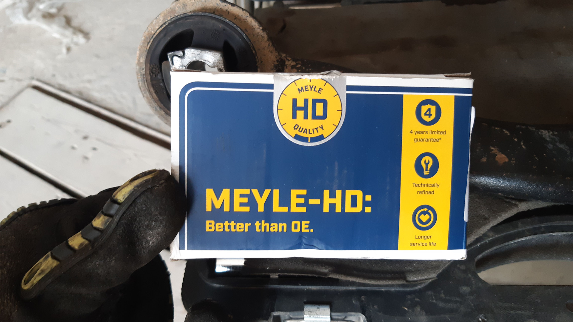

У меня давно лежали купленные Meyle HD 3003112104HD.
В свободное время заменил. Развал не ушёл. Машина жестче не стала, разве только устойчивее. Будем катать, тестить.

Пробег подходит к 20 тыс км. Осмотр делал на днях, когда менял аммортизаторы.
Есть мелкие трещины, не доволен таким маленьким пробегом, чисто город с хорошими дорогами.
Не советую. Лемфердер меньше отходили. С броневика ставить не хочу, они жёсткие очень.
