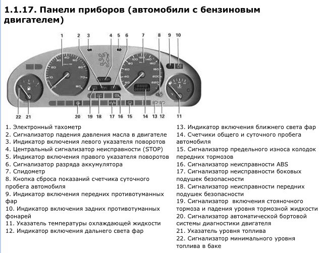

В приборной панели 2 типа лампочек — общей подсветки (3W) и индикаторные (1.2W).
Подсветка у меня работала наполовину приборной панели и пропала подсветка одометра.

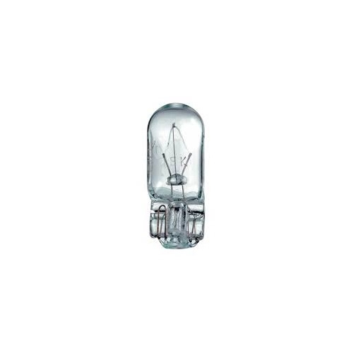

3W — VALEO 032209

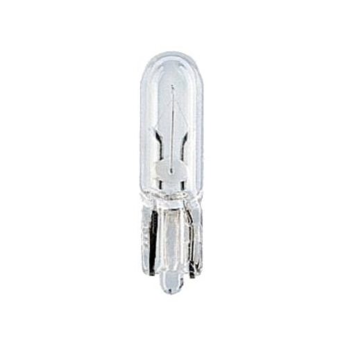

1.2W — BOSCH 1987302208
Лампочки по этим артикулам реализуются без патронов.

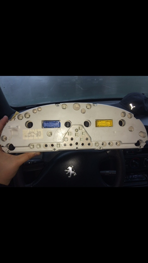

Разборка несложная: рамка с дефлекторами крепится 3-мя винтами под звездочку; руль не снимал, только отодвинул максимально вниз и на себя; приборная панель крепится 4-мя винтами под звездочку, вынимается аккуратно сначала верхняя часть, поддевая аккуратно чем-либо плоским; вынимаем, отсоединяем 2 штекера;
Перед заменой лампочек, советую сфотографировать задний план, чтобы не гадать, куда вкручивать потом лампочки.
Чтобы удобнее было менять лампочки, снимаем крышку, откручивая винтики по краям. Центральный винтик можно не откручивать.
Работоспособность практичнее проверять мультиметром.
Лампочка плотно сидит, ее нежно и просто вытягиваем и меняем на рабочую.

Лампочка типа W3W по цоколю один в один, как габаритные W5W. Категорически советую быть внимательным и ставить в приборку лампочку на 3 ватта; а то все по плавится. А вообще, у меня родные лампочки были на 2 ватта, но на 2 ватта я нигде в продаже не нашел.

Скажите пожалуйста, 1,2 W ставится во все места, и только в подсветку 3W? Пытаюсь понять, сколько каких понадобится для замены, не снимав панель.
Я думаю, на разных машинах разное кол-во надо.
На фото:
Темные цоколи — на подсветку
Белые по-меньше цоколи — индикаторные
И пустые.
А лампочки в них одинаковые?
нет, 3w — подсветка и 1.2w — индикаторные
