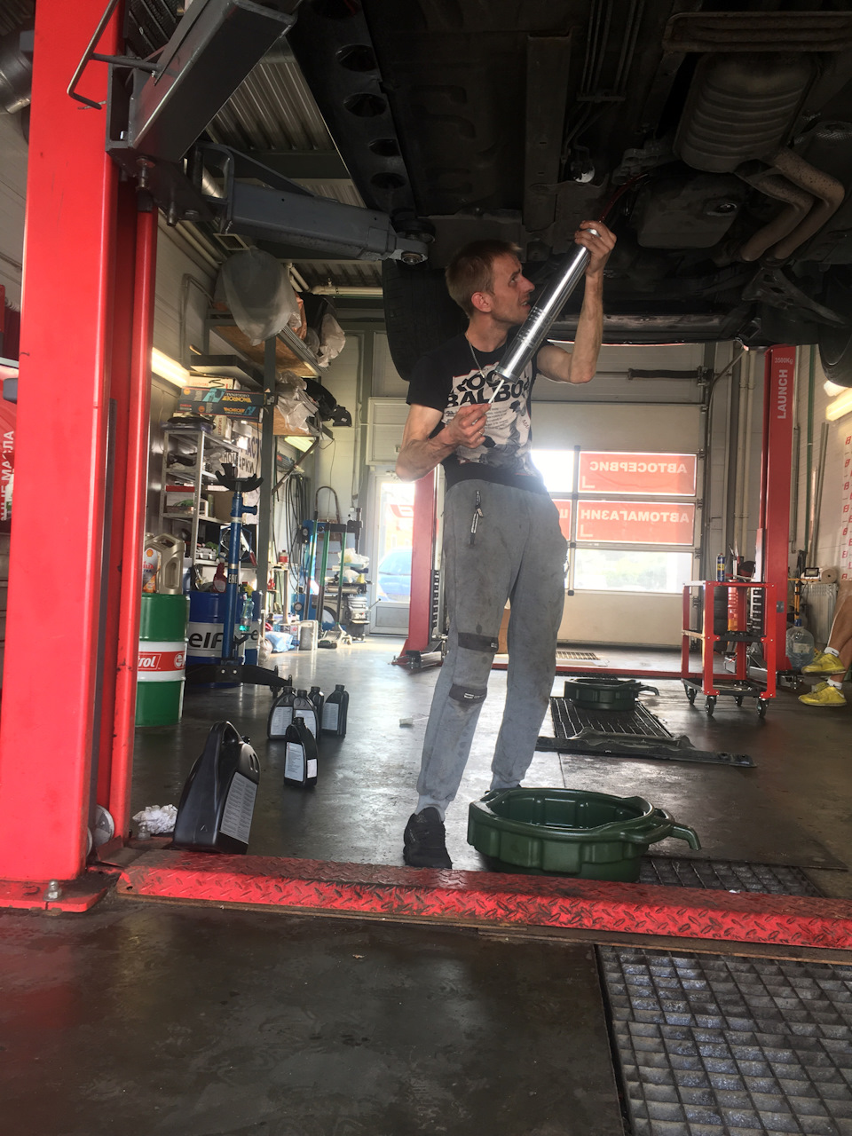

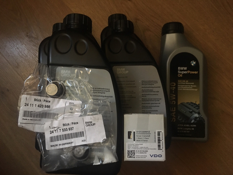

Проехал я не 1000, а чуть меньше, а именно 500 миль, поехал заменил масло в акпп.Докупил три литрушки и пробки которые не понадобились в этот раз.
Как и в прошлый раз 4.7л вошло(без снятия поддона пока), коробка напомню GM.
Теперь откатаю 1000 миль и поеду на третью замену, а потом уже со снятием поддона и заменой фильтра, решили что так сделать будет оптимальнее всего.
Ну а виной тому что я поехал менять масло в акпп повторно немного раньше стал датчик положения коленчатого вала.Коробка после двухнедельного отпуска и отдыха авто встала в аварию, заглушил, завел ошибка пропала, почитали, приехал дпкв, заменил на Vdo соответственно, идет без резинки и болта если что!
Старый датчик треснул и пропускал масло о чем свидетельствуют его следы со стороны подключения фишки.
