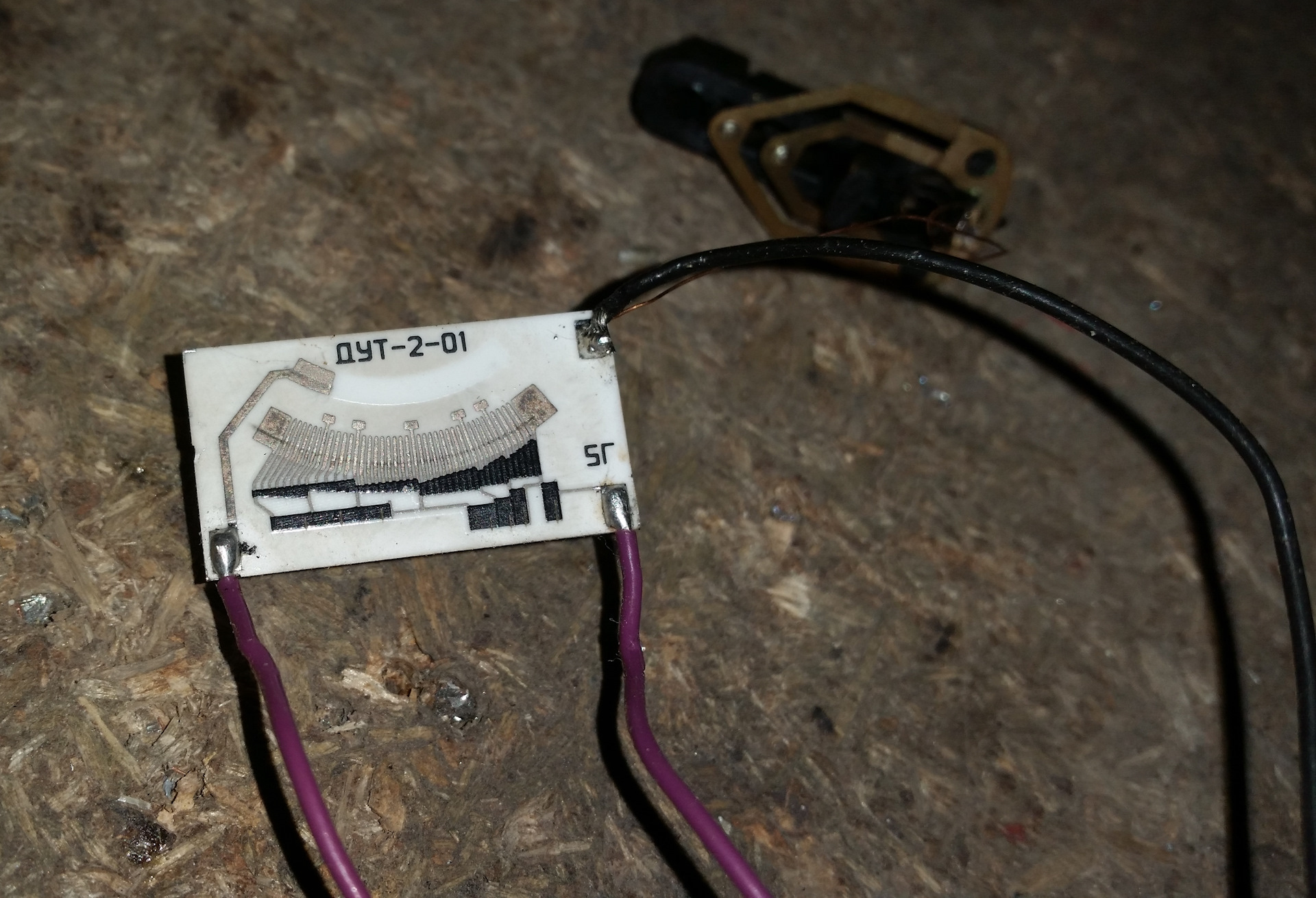

Почисти шкалу на поплавке (датчик уровня топлива). Там обычно черный налет на ней нарастает. Выглядит как на фото, в баке в сборе с топливным фильтром стоит.
А чем чистить?
Отлично справляется канцелярский ластик.

Дружище, ну ты че?) берешь ластик в правую руку, датчик уровня в левую. Продольно поступательными движениями трешь ластиком по шкале датчика))) Ну как ещё объяснить)
А все понял, спасибо большое)))
