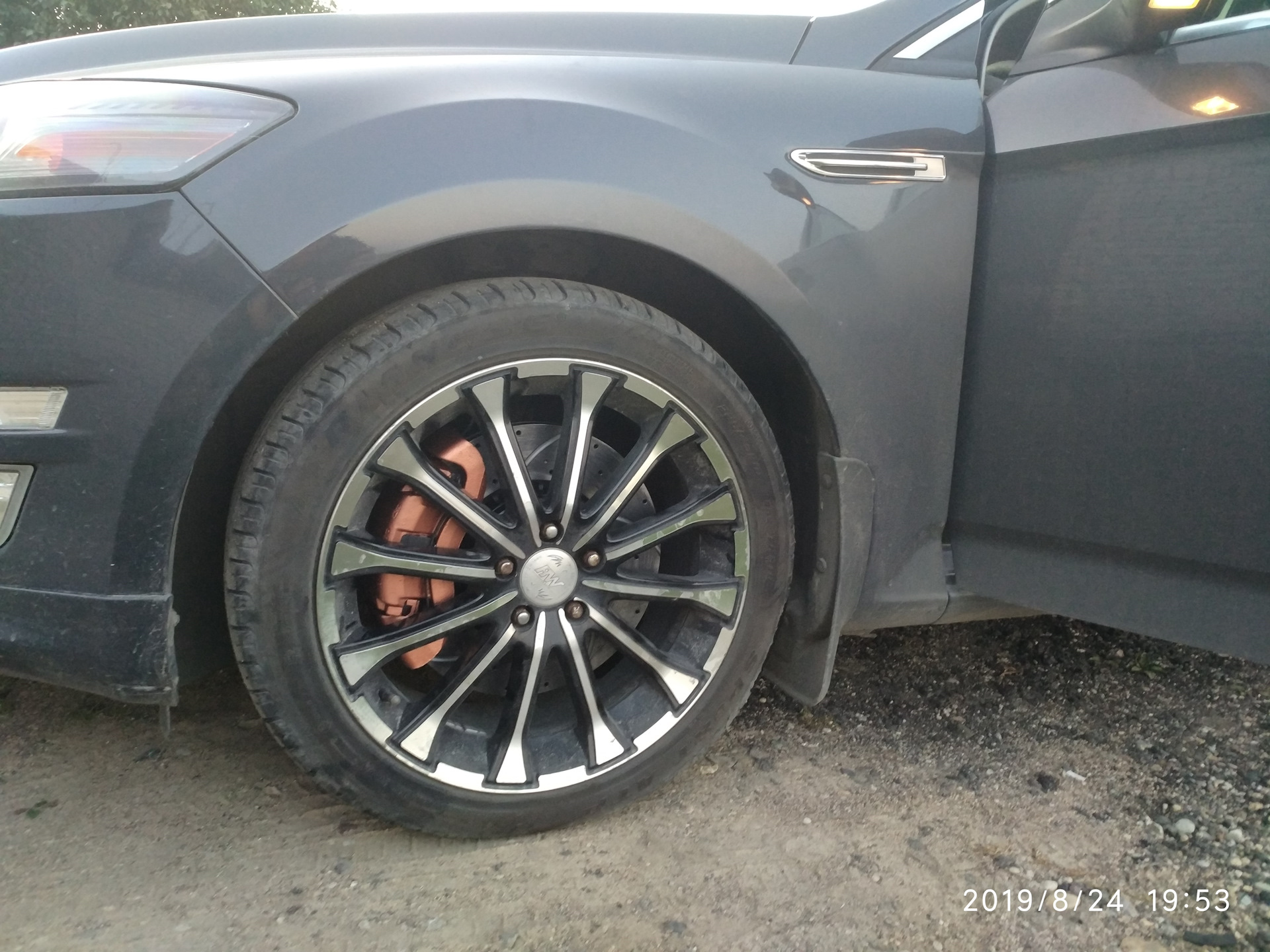

Идея пришла после того, как один из новых торм диски стал подбивать. Отходили 2 мес примерно(10-15т), ходили бы и дальше, езди я по городу.
Текста получись много, номера и цены для ленивых как, в самом низу))
Сначала думал поставить 316мм, но зная себя, что потом буду думать о 336мм и в итоге поставлю их, решил сразу брать 336мм. Начал процесс поисков и изучения, в чем разница между 316 и 336 и т.д.
и так, к делу:

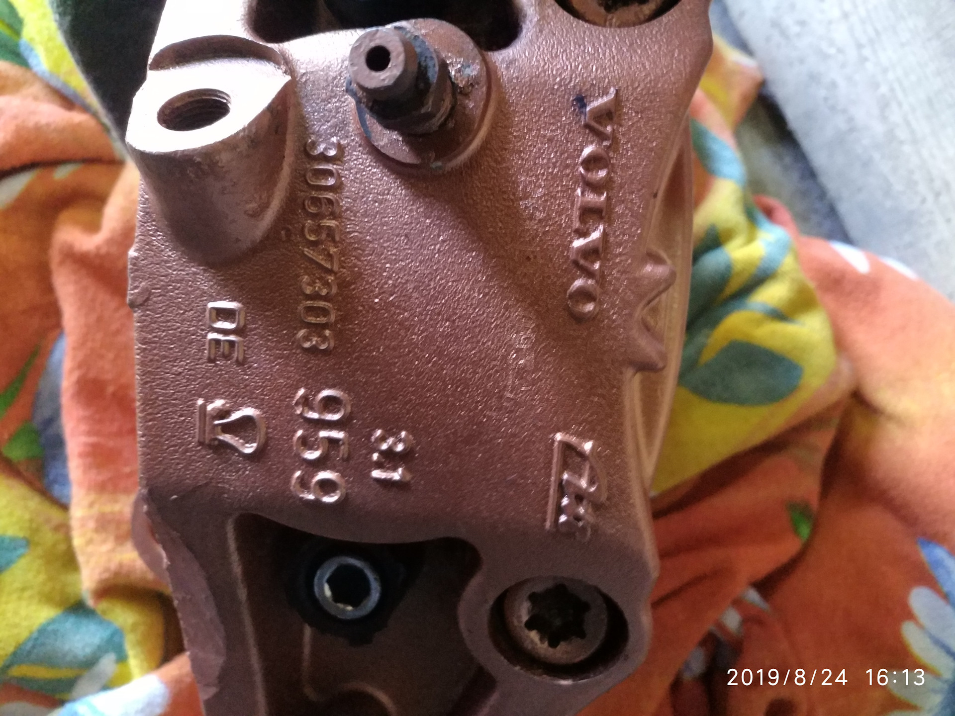

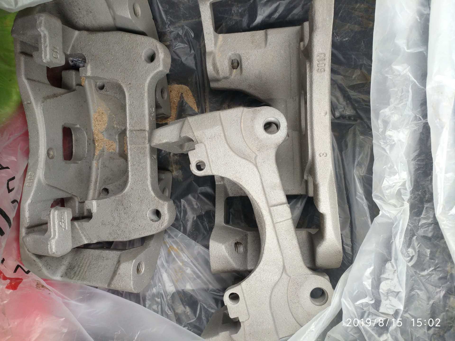

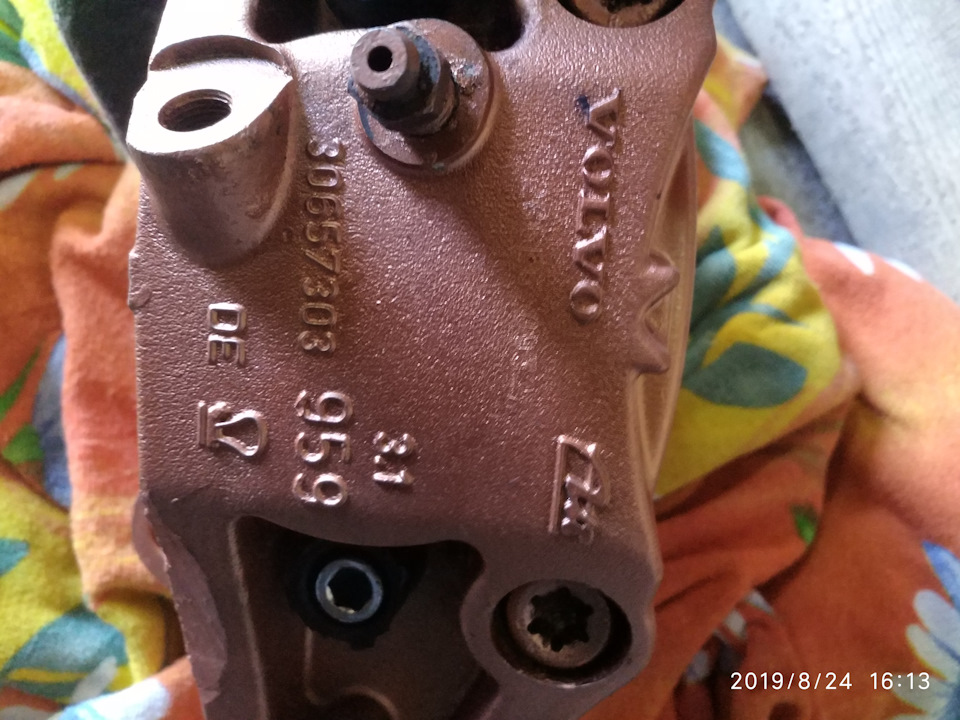

1 Суппорта.
316 суппорта от 336 можно отличить по маркировка на обратной стороне суппорта:
Суппорта XC90 передние 16" под 316 диск:
Левый: ATE 969
Правый: ATE 970
Суппорта XC90 передние 17" под 336 диск (17,5"):
Левый: ATE 959
Правый: ATE 960

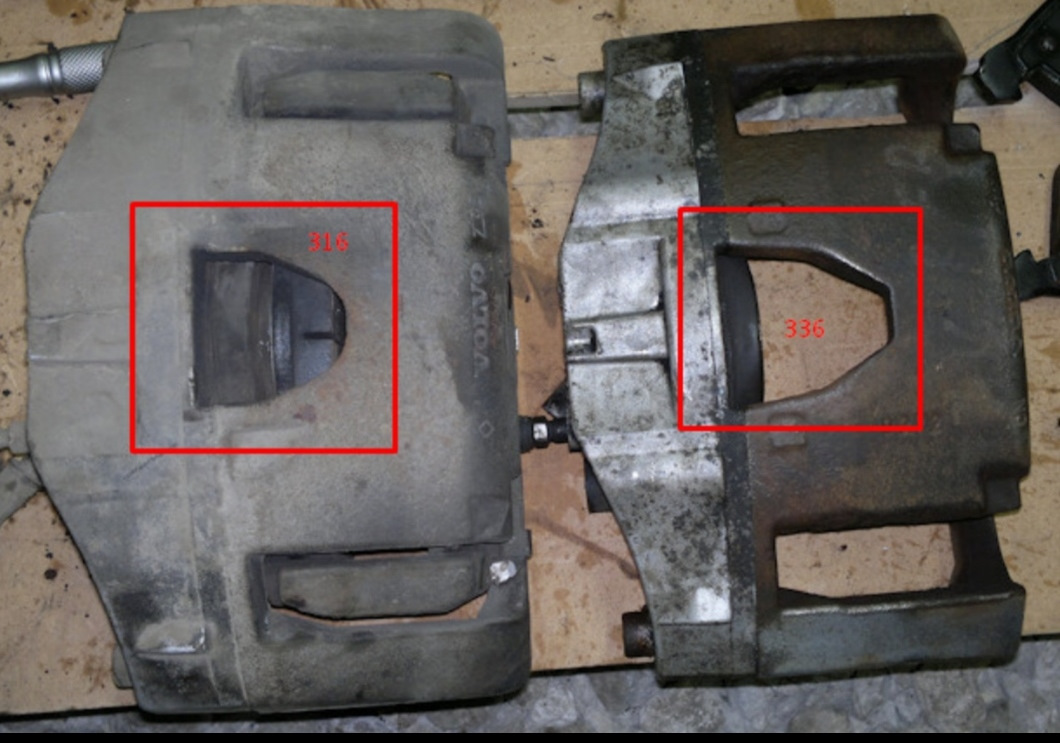

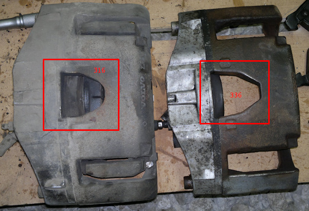

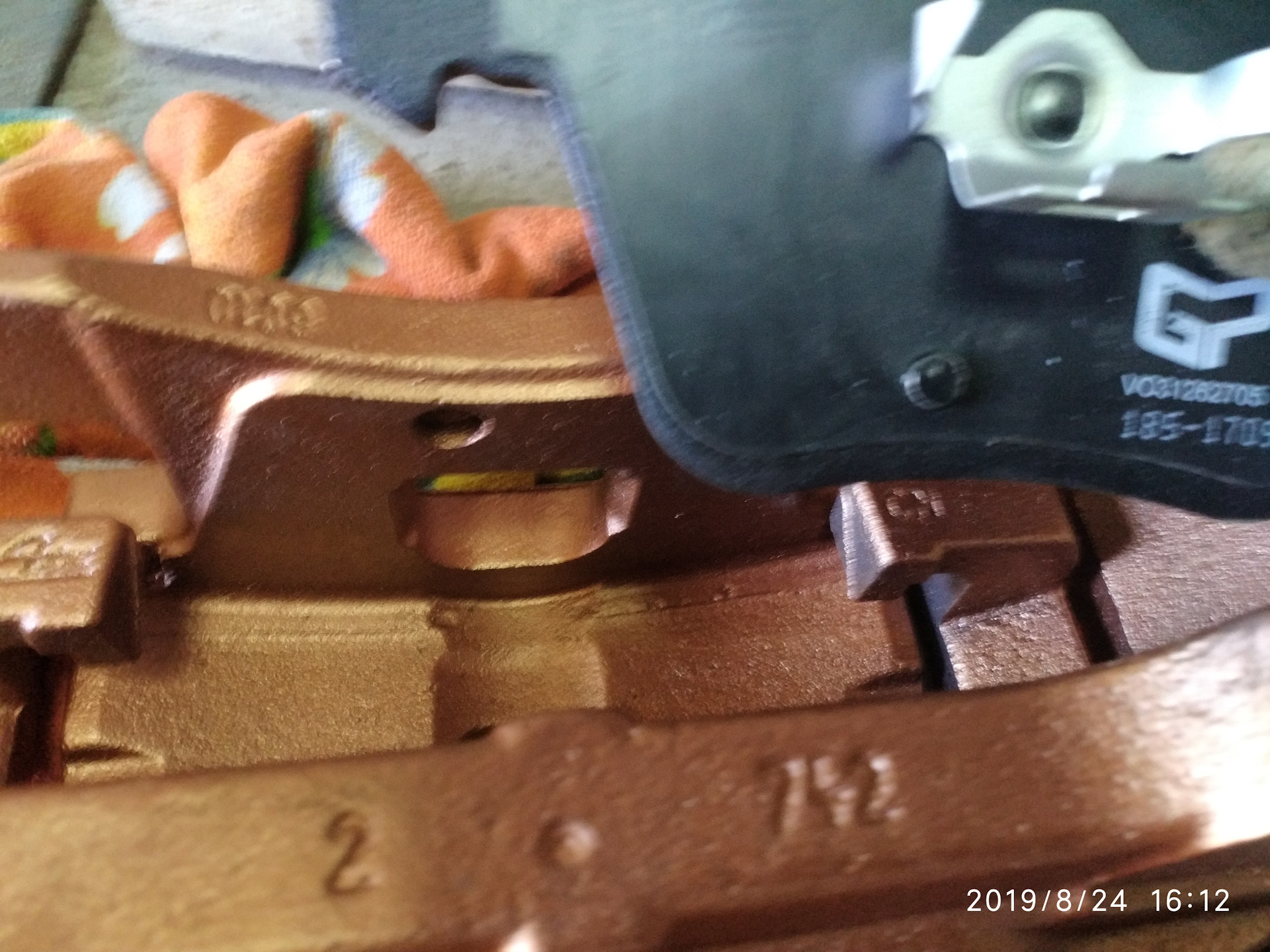

2. Скобы:
Визуально скобы отличить просто, на 316 большой скобе окошко сглаженное, на 336 окошко имеет резкие углы как трапеция.
На маленькой скобе у 316 отсутствует пазик под колодку. На 336 он соответственно есть.
3. Колодки
Колодки у 336 и 316 одинаковые, за исключением "пяточка". На 16 этого "пяточка" нет, соответственно нет и отверстия в скобе суппорта под этот "пяточка". На 17.5 это отверстие присутствует, как писал выше.
4. Торм диски 336 мм (316 уже не рассматривал)
Можно ставить как от ХС90 так и от S80.
S80 подходит по ЦО, толщина 28мм(на 2мм тоньше чем от ХС90), износ диска 1мм
ХС90 не подходит по ЦО (ЦО больше, нужна проставка), толщина диска 30мм, износ 1,5мм
Выяснив всю эту инфу я приступил к поискам:
Суппорта цена за пару 3700 (4,1т с доставкой)руб. Один(левый) купил на Моторленд за 2200, другой на Авито(тоже разборка) за 1500 + 350-400р. доставка из СПБ, но на нем не было направляющих.
Так что не верьте тем, кто говорит, что 4-5т за комплект суппортов это халява! НЕТ! по 3т их полно! а если поискать, то и как видим можно купить дешевле. 316 можно без проблем от 2т взять, их много. 336 просто по отношению к 316 гораздо реже попадаются.
Разобрал, отнес в пескоструй — 1т за 4 скобы( хотя можно было сделать и за 400р, но ребята как на зло уехали в отпуск, а мне очень нужно))))
Далее был выбор цвета, склонялся к синему, многие говорили давай классику(красный), но такого не хотелось…Выбор пал на бронзу, не броско и красиво, как мне кажется. Отдавать в покрас не стал, цена не гуманна, это не кузовня. Решил дуть сам и с баллона. Вот чего я не ожидал, так это того что бронзовой термостойкой краски я в магазинах не нашел! красный, синий, желтый, черный эт пожалуйста, а бронзы нет…купил краску в автодоке.

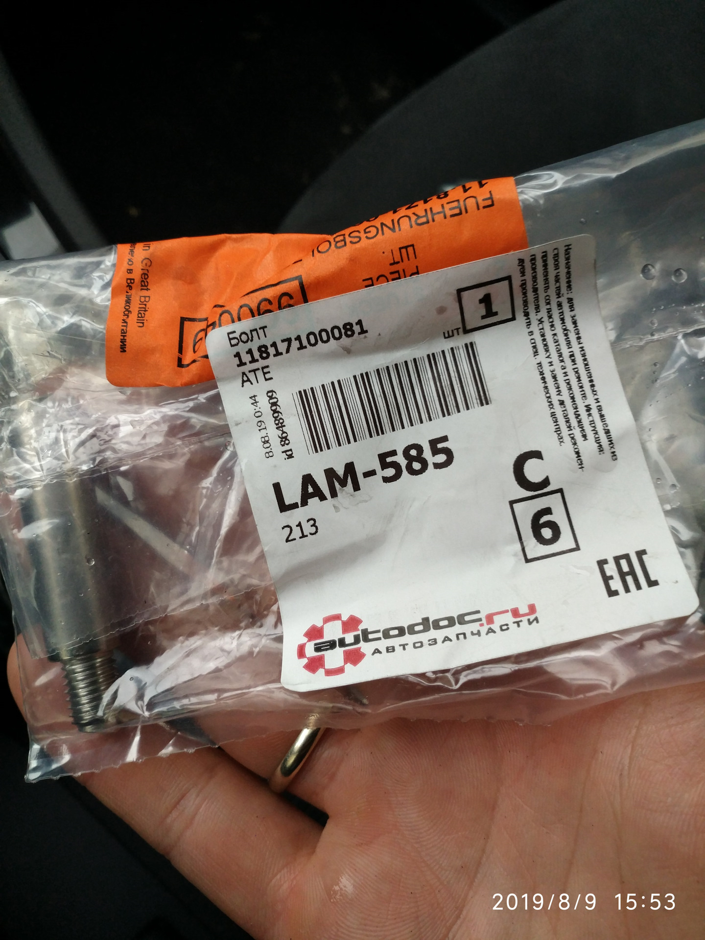

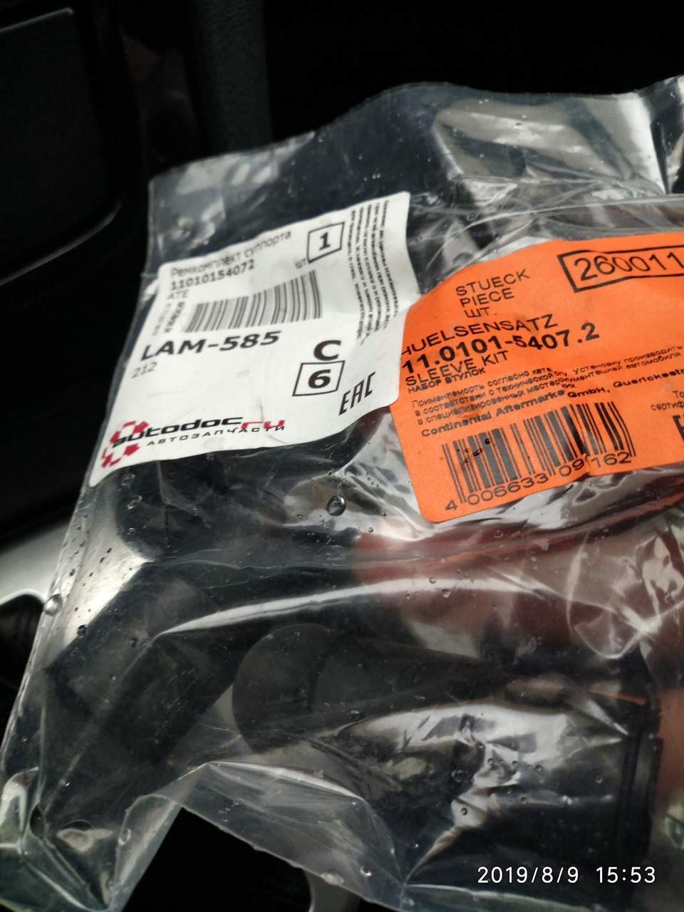

Купил новые направляющие и новые втулки все только АТЕ, 2 короткие втулки с направляющими, и по 1 длинную втулку и направляющую.
Почему не 2? дорого!)) да и состояние тех что были сомнений не вызывали.
С дисками получилось не совсем как хотелось…Сначала планировал поставить ATE Power диски и их же гражданскую керамику. Но после долгих поисков, выяснилось, что под 336 ATE Power нет((((
Так как диски хотел либо с насечками, либо дырявые, стал смотреть другие варианты:
Именитые ОТТО, отмел сразу, по опыту с Маздой 50\50 что поведет в первый-второй месяц(ветка М6 в помощь).
Далее случайно наткнулся на диски Tayga(я о таких раньше и не слышал), почитал, очень часто идут кривые из коробки, но потом(после проточки) вроде норм. Такое "счастье" тоже не надо.
Наткнулся на GParts, на них я и остановился. По отзывал плохого не видел, кроме шума, но это беда всех дисков с насечками или с дырами.

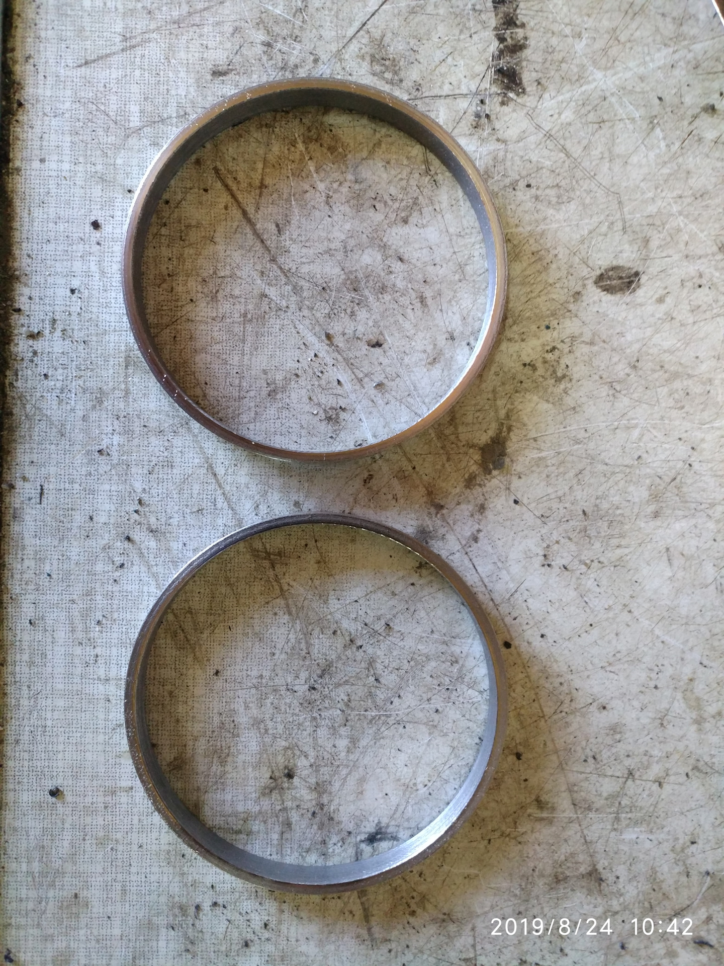

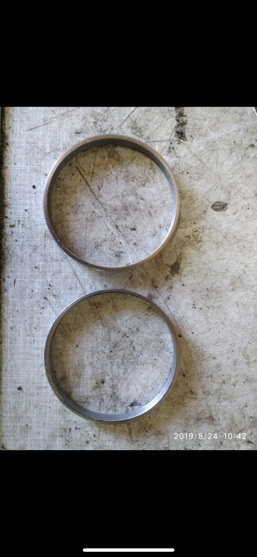

Нюанс с дисками от ХС90 я описывал выше, а купил я именно их. Заказал колечки проставочные по схеме в БЖ dem1g, благодарю, все подошло)
Колодки взял их же, ибо не однократно видел записи о керамике АТЕ + эти диски, очень сильно шумят при торможении.
Вот собрал я это все, перебрал и в путь, точнее в гараж)

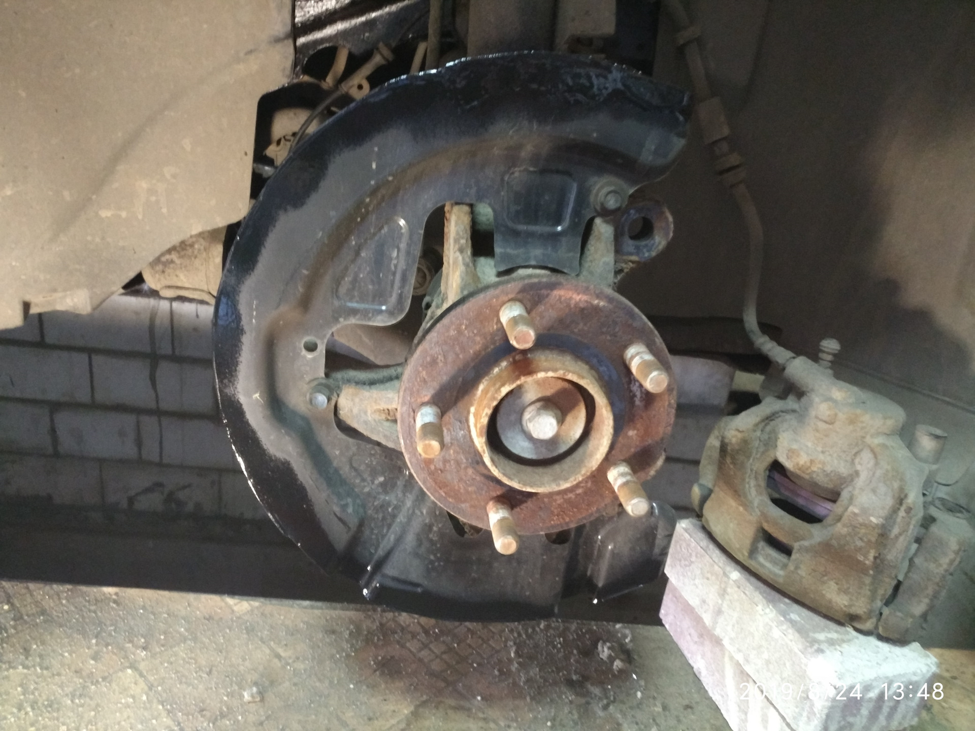

При установке пришлось доработать кожухи, немного не на тот размер они рассчитаны, 316 суппорта кстати влезут в них без проблем.
Установил все это добро.
И тут меня поджидал товарищ "НЕЖДАНЧИК", ставлю диск(а он на 18) и херушки, трет об суппорт((((
Долго не думая снял проставки 5мм с задних колес, поставил на перед, все норм, не чего не трет.
Заодно примерил зимний вариант на 17, встал без проблем.
Я думал придется покупать зимнюю резину, а оказалось придется покупать новые диски на лето)))
Сильно не пака еще стараюсь не оттормаживаться, но эффект уже чувствуется, машина зарывается в асфальт, тормоз стал четким, я доволен!)
Затраты:
Суппорта XC90 передние под 336 диск (17,5"):
Левый: ATE 959 — 2200р.
Правый: ATE 960 — 1500р. +380р. доставка, 1 880р.
Краска термостойкая бронзовая VIXEN VX53009 — 271р.
Пескоструй — 1 000р.
Направляющая длинная ATE — 11817100671 — 742р за шт.
Направляющая короткая ATE — 11817100081 — 141р за шт., 282р пара.
Комплект из 2-х коротких втулок АТЕ — 11010154072 — 241р. (идут сразу парой)
Втулка длинная — VOLVO 30665012 (внутри АТЕ, отдельно АТЕ по ее номеру нет в продаже) — 587р.
Тормозные диски GPARTS VO30657301SE — 7 100р. за пару.
Колодки передние GPARTS VO31262705 — 1 286р.
Итого: 15 589р.
Теперь на горизонте маячит вопрос по 17- докатке.
Есть у кого информация от чего на 336 суппорт налезет докатка?

Тоже заказал 336 тормоза. Продавец уверяет, что колечки не нужны. Получается что нужны?
От чего тормоза? От ХС 90 только через кольца, там ЦО больше, если от S80 то не нужны.
Я не уточнял, вроде от XC90. Но он уверяет, что шайбы не нужны)
Так, о каких шайбах речь? Проставки меж ступицей и тормозным диском?

Колечки из нержайвейки изготавливали? (какая сталь)
Не подскажу. Заказал у токаря, но врятли это нержавейка

Тоже ищу суппорта, но под 316 диски. Подскажите как все таки отличить суппорт 316 от 336? Был на разборке и сам на суппорте 969 и 970 видел диски 336. Поэтому брать не стал. По фото с других разборок не могу понять как скобу отличить. Внешний вид как понял может быть одинаков, может размеры какие есть для скобы?
Выше все отличия с примерами. 969/970 это 316.
Есть правый суппорт 336+ ремкомплект+2 диска(надо проточить)
Доброго времени господа!
Я не могу догнать никак 336 от хс90 с дисками r17 встают или нет ?
И да и нет))) у меня 17 зима стоят на них, но не все подойдут по вылету
Какой у вас вылет ?
Точно не скажу, что то в районе 53 на 17-ках
У меня оригинал фордовские диски от 5, вроде как влёт 55, должны встать, а то очень не хочется на диски ещё попадать )
На край проставки на 5мм. Я так на 18-х ездил. 18-е не становились из за формы диска(не штат)
Еще вопрос, какое расстояние по крепежу к ступице и какой диаметр тормозных поршней на этих суппортах?
Поршень 60мм, по расстоянию не подскажу, не мерил, становятся как родные(без доработок и переделок)
60 супер, у меня сток 320х28 и поршень 60, значит 336х30 с поршнем 60 даст заметно прирост.
Есть такие 316-е, там такой же поршень 60. Колодки одинаковые, отличие в скобах. Более большой диск даёт лучшее отведение тепла. Их найти проще.

Штатные снежинки 18 и штат 17(моя зима, как на фото в в моем профиле) встанут без проставок?
Мои 17 родные встали, тока у меня трисунок другой

Ошибочка в размере проставки не 36.5 а 66.5 наверно должно быть
Благодарю, поправил, опечатался
ЦО разве не 63,3 на фордах?
Да, верно. Поправил)))
Но кольца делались 63.5, и при этом они оч туго оделись, жру чистил(не до блеска))))

Какой вылет на дисках которые трут, обычно родные не трут, на 18 радиусе минимум с вылетом 55.
Я не помню вылет)))
Там форма диска ещё такая не удачная. Спицы уходят во внутрь от болтов, потом обратно, дугой.
ну может быть, по идее все стандартные диски от форда, вольво и даже ягуара не должны задевать.
Зима на 17 встала, а тут трёт именно по линии изгиба.
