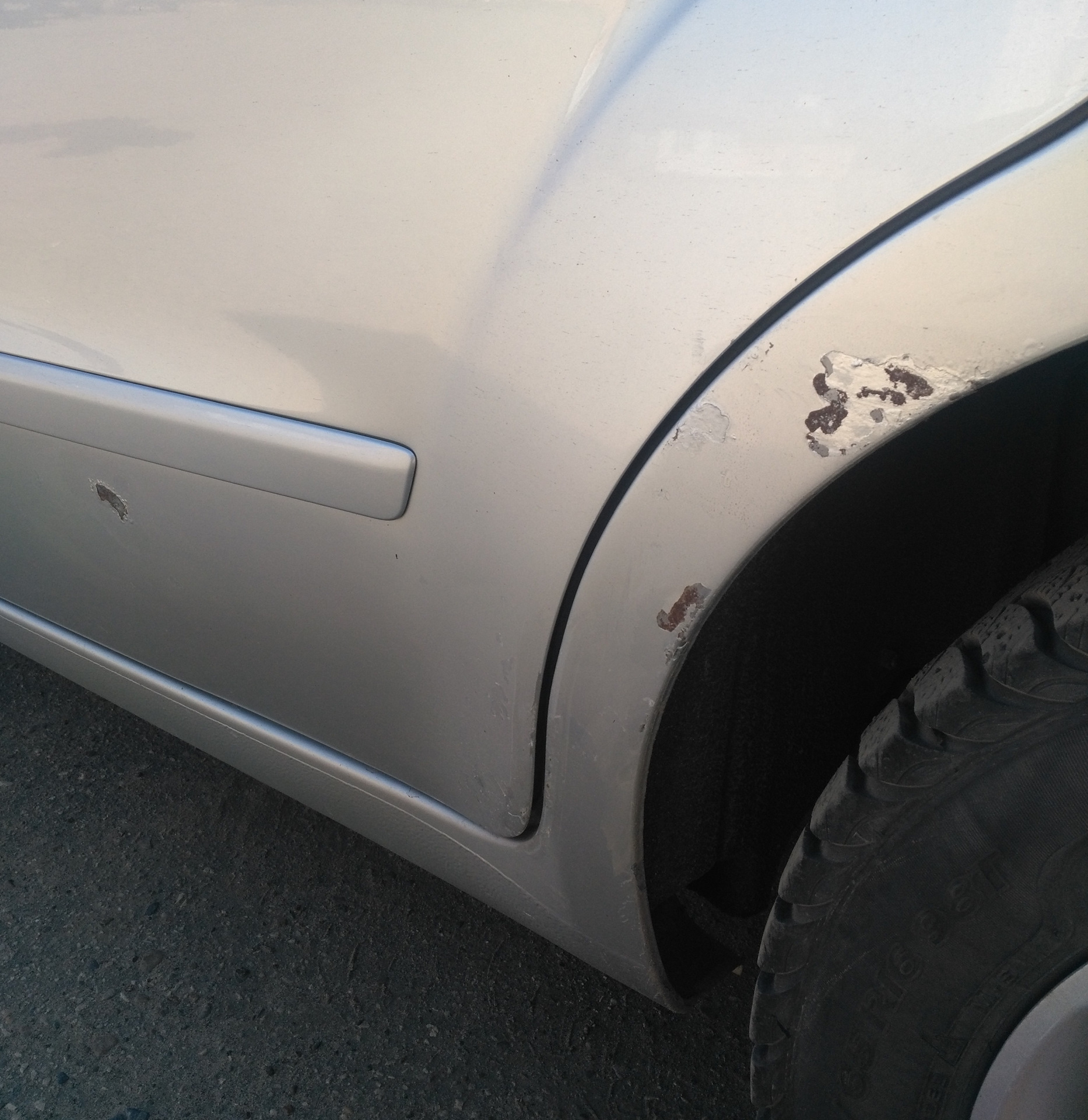

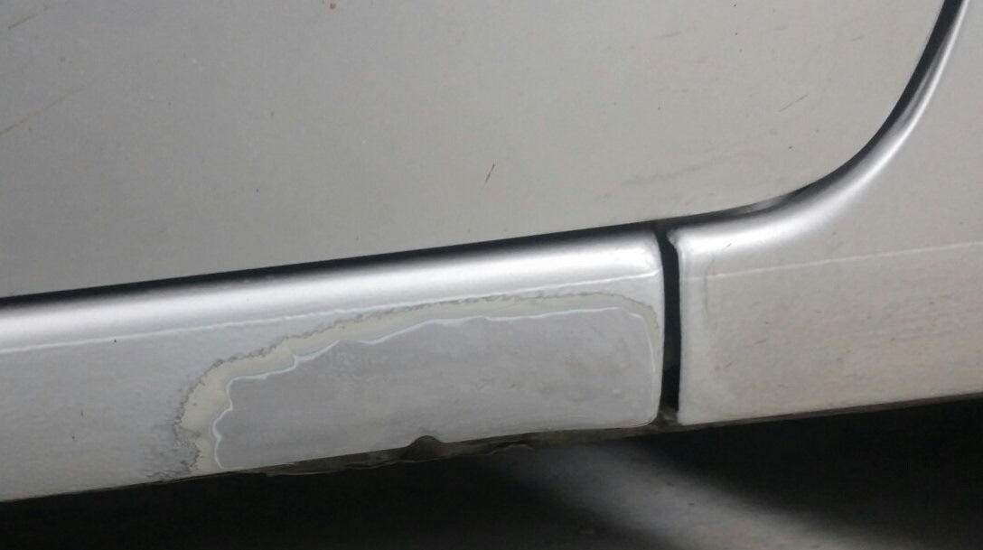

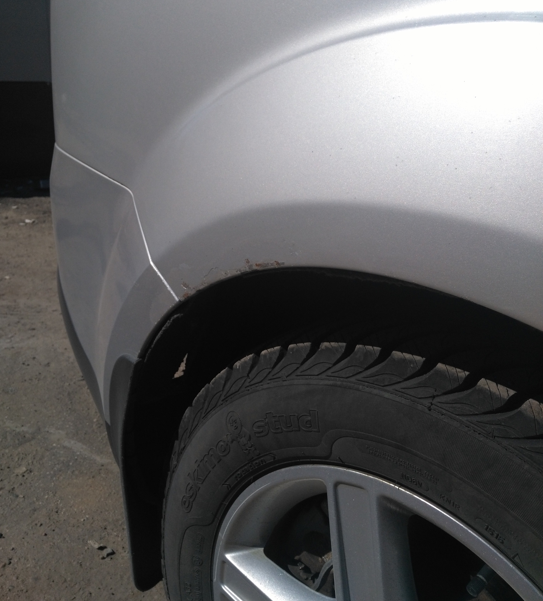

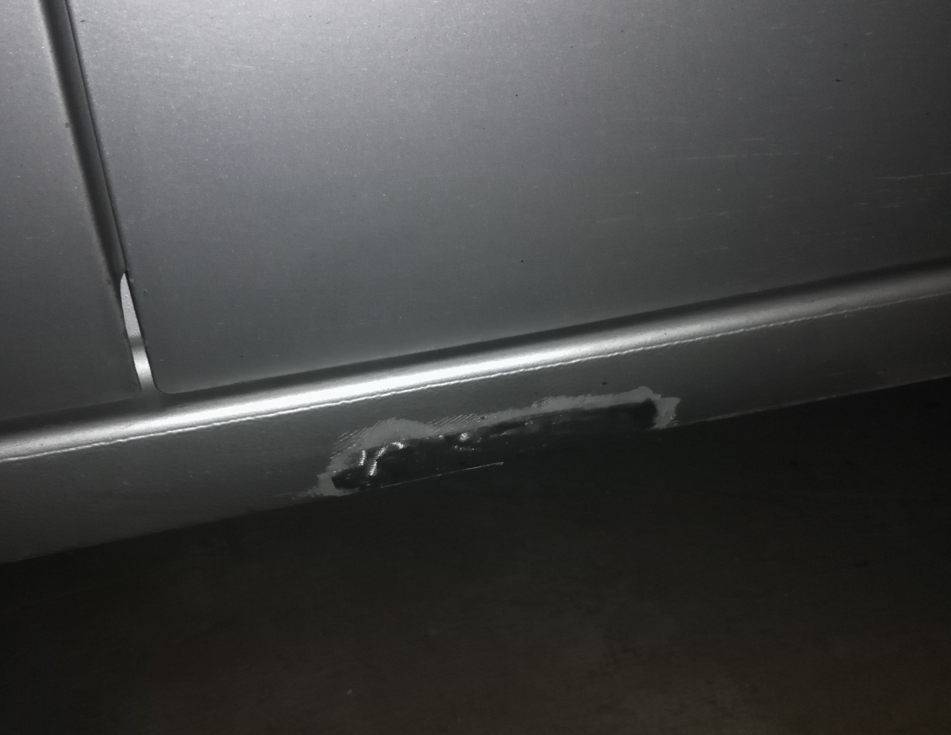

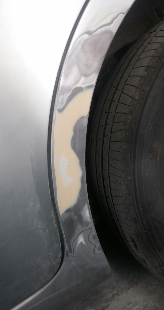

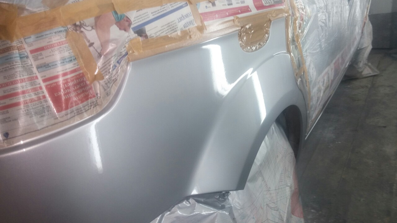

Правый порог был немного замят прошлым хозяином, в двух местах. Практически не заметно было, если не заглядывать снизу. В местах замятия начала отслаиваться краска и защитная обработка порогов, да и на арках и дверях появились многочисленные сколы. Собравшись с мыслями и финансами решил все это исправить!

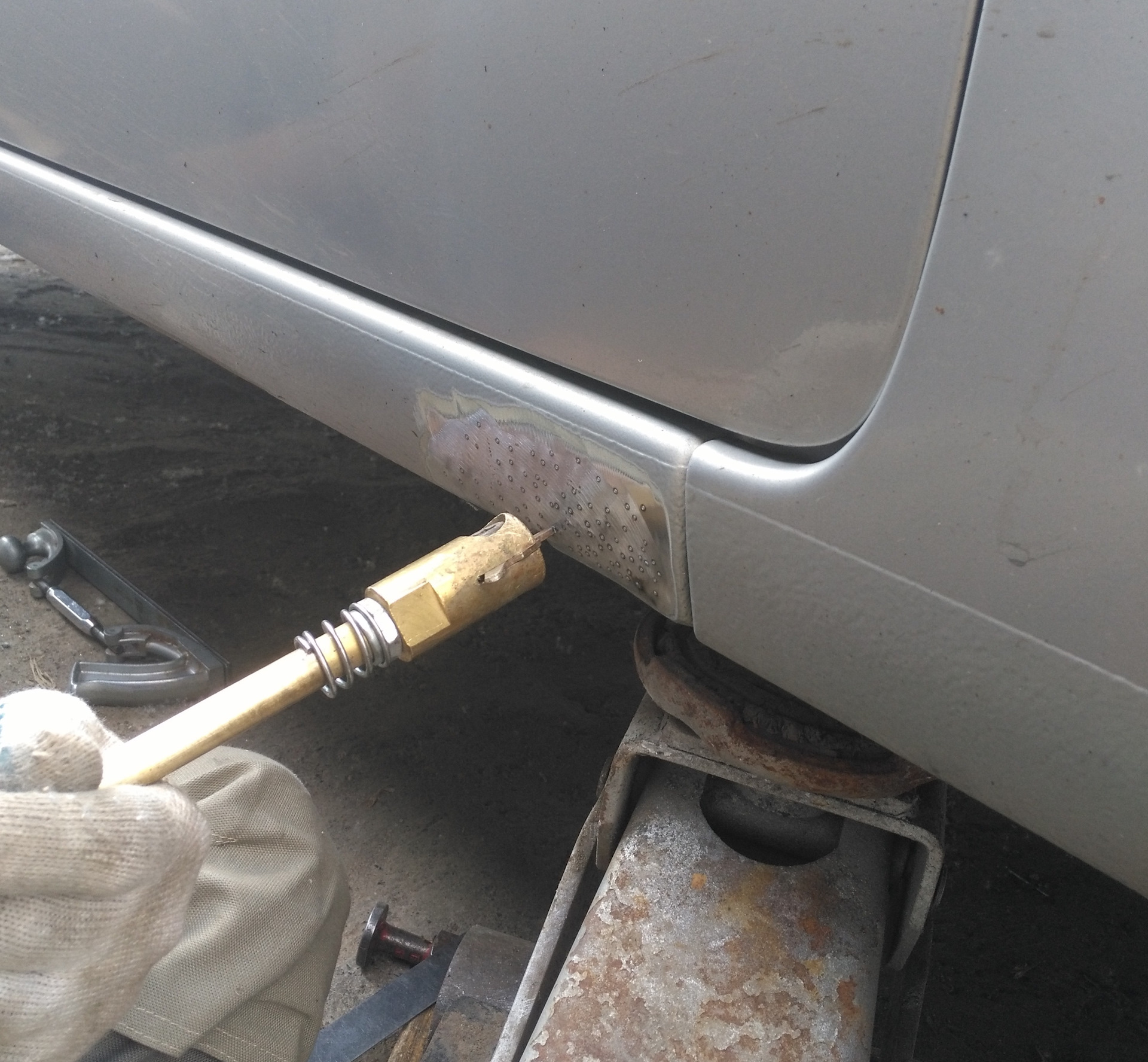

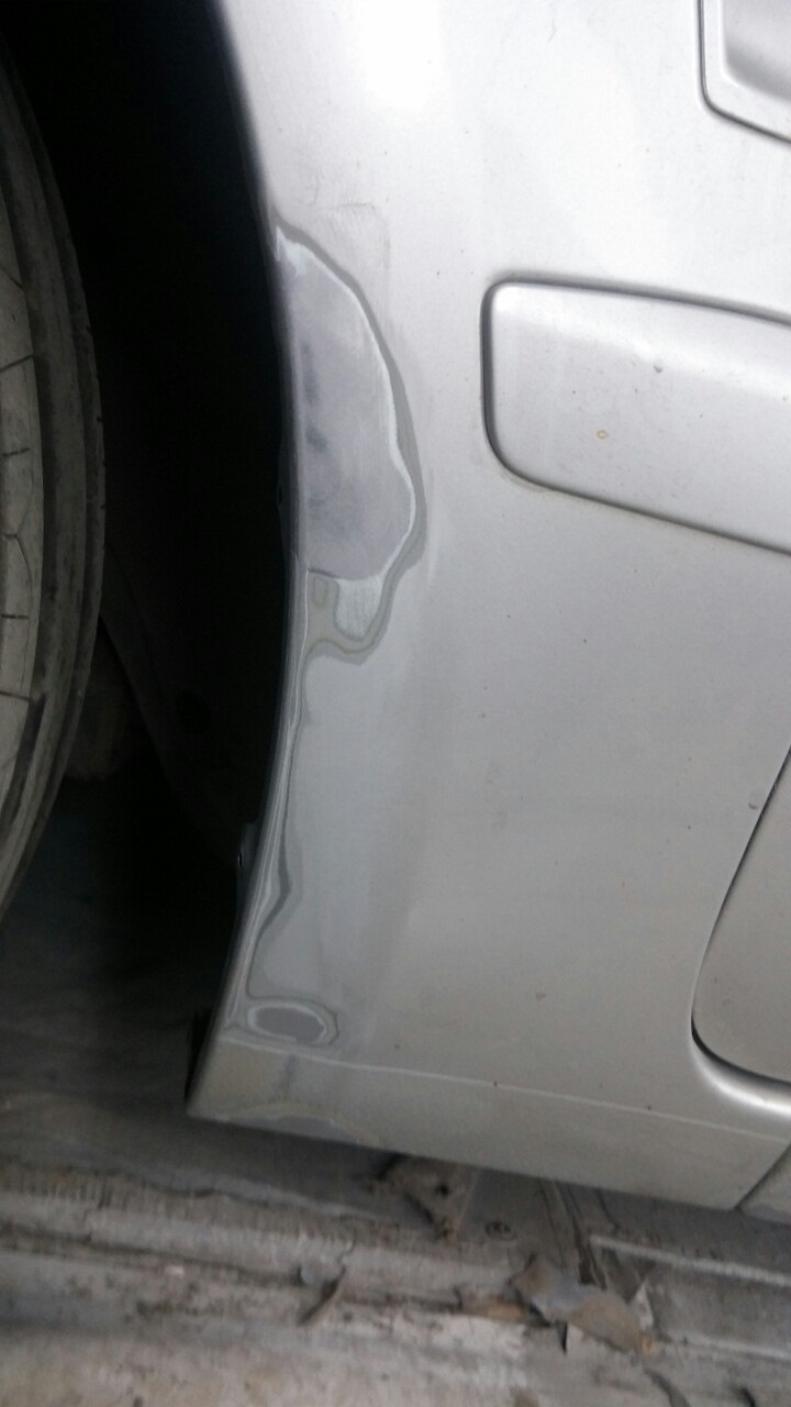

Заехал к спецам по вытягиванию, зачистили, вытянули.

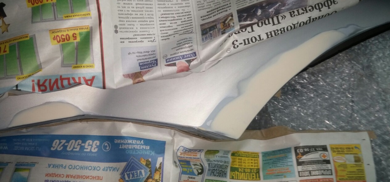

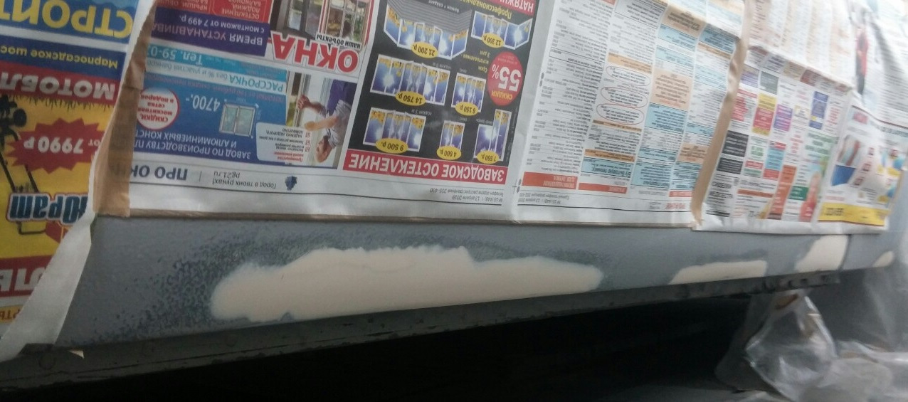

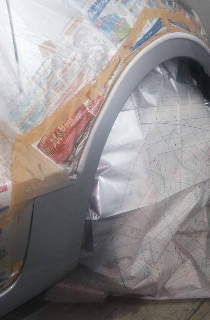

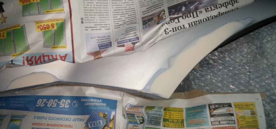

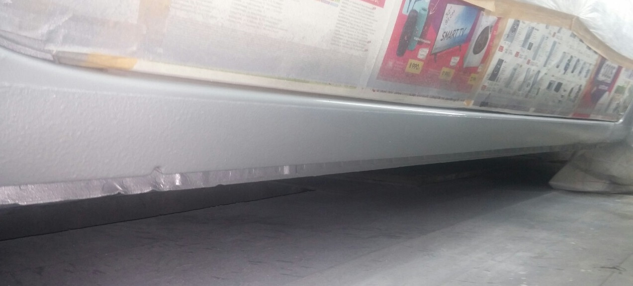

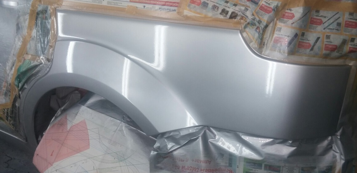

Разбираем все что мешает покрасочным работам (бампер, брызговики)

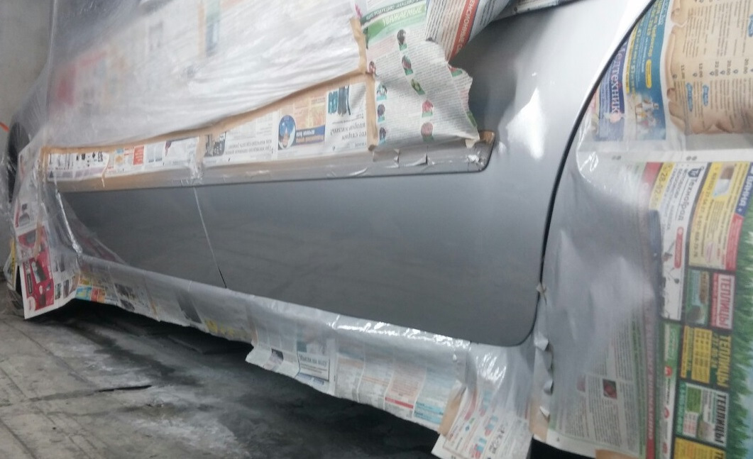

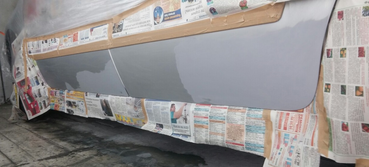

и едем к знакомому маляру
Потрачено времени — 4 дня.
На этом пока все. В следующей записи — наклейка бронепленки и установка брызговиков.
Так же в следующей записи будут фото итогов проделанной работы.

спотер -великая вещь!)))
Стесняюсь спросить, что такое спотер?
Жёлтая гравицапа на первом фото :-)
vlad0105
это та штуковина которой порог тянул
GENNADII-51
Не думал, что споттер порог потянет.
Мастер — очумелые ручки!
на порогах метал как на крыльях или любой части машины--это не жигули и усилителя порогов толщиной с лом--буржуи не делают!)))))я на максимке порог тоже спотером тянул!
Спс
места протертые до металла ---кислотником закрывал?
Делал не сам. Маляр знакомый, сказал что знает металл форда (Макса и мондео), он подбирал состав для грунта и всё что нужно. Я покупал только краску.
если весной зацветет--не ездий больше к этому маляру!
Если не секрет…сколько вышла покраска (у знакомого маляра)?
Тоже интересует такой вопрос)…ценник в студию!
15 рублей + 1200 краска с подбром.
