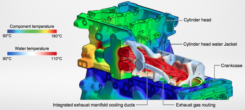

В двигателях EA888 GEN3 появились интересные возможности в плане регулирования температуры двигателя.
Первое это встроенный выпускной коллектор. Второе — умная система охлаждения двигателя.
Важным нововведением в gen3 стал охлаждаемый встроенный выпускной коллектор, который позволяет быстрее нагревать охлаждающую жидкость (на холодном двигателе) и, таким образом, является важной составной частью системы терморегулирования. (из ПСО 606)
Встроенный выпускной коллектор способствует быстрому нагреванию охлаждающей жидкости и является тем самым важным компонентом системы терморегулирования.
При запуске холодного двигателя охлаждающая жидкость уже через короткое время начинает получать тепло, которое сразу же может использоваться для прогрева двигателя и обогрева салона. Вследствие меньших потерь тепла и меньших расстояний в выпускном тракте последующие узлы (лямбда‐зонд, турбонагнетатель и каталитический нейтрализатор) быстрее выходят на свои рабочие температуры.
После короткого периода прогрева система переходит в режим охлаждения.
Введение встроенного выпускного коллектора и привело к тому, что двигатели поколения 3 прогреваются очень быстро, и этот недостаток двигателей TSI исправлен.

Так хорошо, зима, холод, надо быстрей нагреть авто. Завели ДВС, коллектор нагревается, греет СО ДВС и греет печку и так далее. Сама зима как бы охлаждает коллектор, потому как он без охлаждения будет кипятить ДВС, греть ГБЦ, масло попадающее на распредвалы будет перегреваться и коксоваться (зимой это как бы не такая проблема). А теперь лето, жара +35. И чтобы этот коллектор держать в температурах допустимых для остальной ГБЦ — это нужен больший по площади радиатор, более мощные вентиляторы, обязателен или очень желателен маслокуллер и прочее.
На самом деле довольно спорное решение с технической точки зрения: охлаждать выхлопные газы до попадания на турбину — снижать и ее КПД и ухудшать продувку цилиндров (опять же заведомое снижение потенциала).
С другой стороны если коллектор совмещен с ГБЦ, то без принудительного охлаждения узел получается термонагруженным. Вышеупомянутая Хонда никогда не применяла такую конструкцию для сочетания чугунного блока с алюминиевой ГБЦ.
Скорее всего это какой-то вынужденный компромисс, а преподносят как заботу о пользователях: хотя никому на приоритетных рынках до этого прогрева дела нет: в центральной и южной Европе зимы не суровые, а в северной все и так с электроподогревателями — к дому подъехал, сразу воткнул шнурок и радуешься.

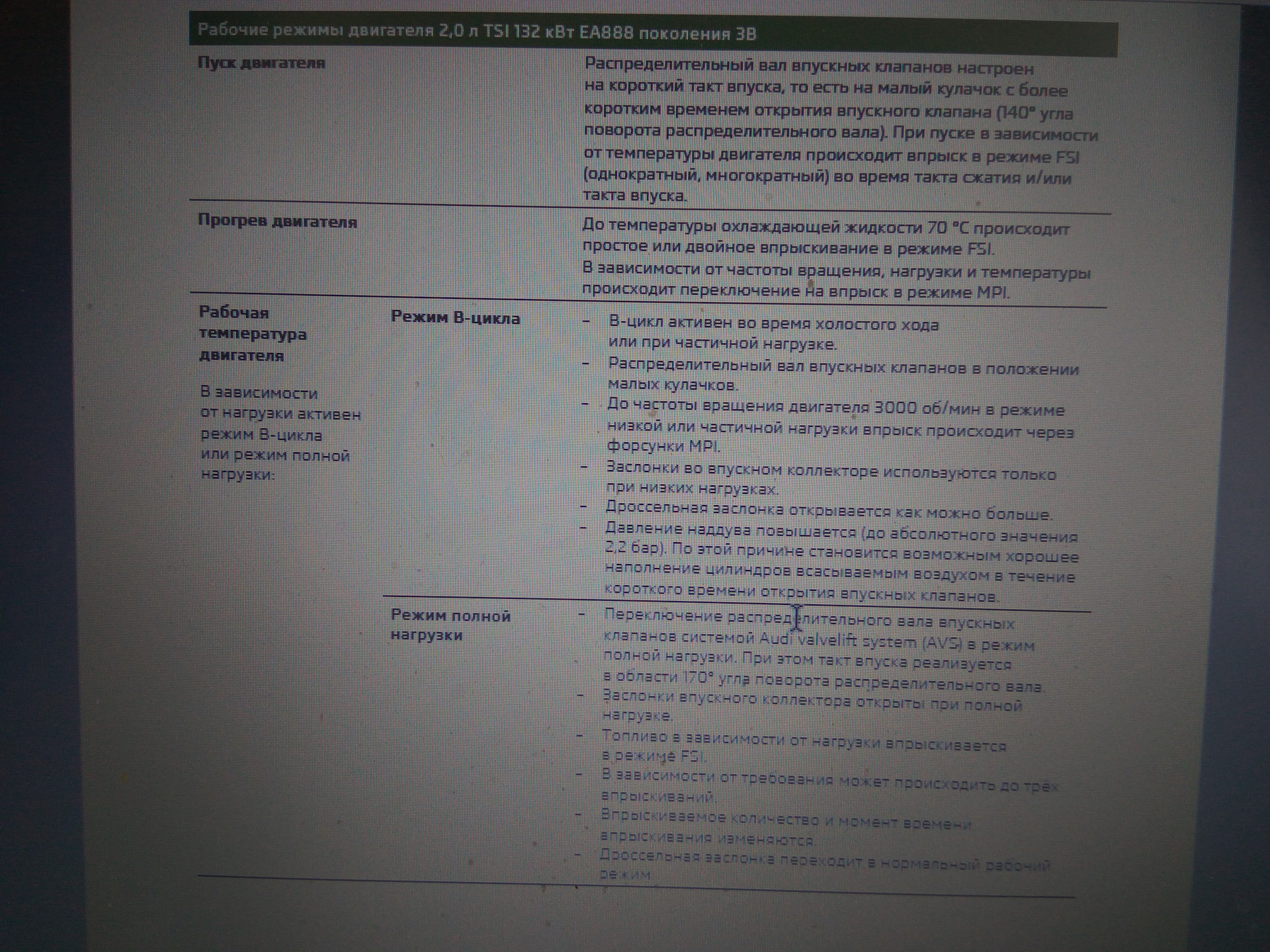

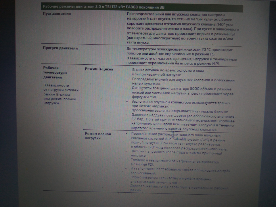

А зачем тогда мотору ЕА855 два ряда форсунок? Явно не для экологии) Если говорить про топливную аппаратуру, то действия концерна не ясны (я имею ввиду то, что часть получила двухрядную схему, а вторая часть нет). Прошлое поколение совершенно спокойно прогревалось на ходу и довольно быстро, а в той же Европе за прогрев авто вам влепят штраф.
А чем собственно фен на бензинке отличается от фена на дизеле? К типу топлива он никак не привязан
теоретически в случае ДТП может быть повреждены топливные магистрали и пары топлива могут попасть в впуск воздуха в салон и соответственно на нагретый фен и произойдет воспламенение. дизтопливо не так горит и испаряется.
Даже не представляю сколько факторов должно совпасть для такого развития событий, с учетом того, что фен работает исключительно пока идет прогрев. Да и выпускной коллектор с турбиной прямо перед моторным щитом никто не отменял)
Т.е. проблема скорее надуманная (личное мнение)
red-dozen
Вот что сказано про работу разных форсунок
Из того, что написано мне ясно только 2 вещи: к прогреву MPI не имеет никакого отношения и используется он только в режиме неполной нагрузки.
Я прихожу к тому же выводу: технологические ограничения — может необходимо клапана мыть и охлаждать (проблема ген2), может на холостых ТНВД не развивает нужного давления и банально работа насос-форсунок становится нестабильной.
Это экология. Минимизация неполного сгорания смеси и понижение расхода без нагрузки т.е. на холостом ходу и в пробках

Вот что написано о выпуске
Выпускной коллектор двигателя встроен в головку блока цилиндров. С точки зрения конструкции этот компонент представляет собой высокопрочный алюминиевый сплав. Ключевым преимуществом этого решения является снижение температуры отработавших газов перед турбонагнетателем и, следовательно, снижение требований к обогащению смеси. Еще одно преимущество — ускорение прогрева двигателя.
Т.е. снижение расхода топлива и быстрый прогрев двигателя т.е. экология. А уже обогрев салона это вторично.
Смотрите: новые евро-нормы заставляют производителя ставить катализатор прямо за турбиной (без отступа) — если температура газов будет слишком велика — шансы получить оплавления и разрушения ката многократно повышаются. Но… с точки зрения оптимизации работы ДВС — это шаг назад. В идеальном двигателе: максимальная температура в камере сгорания, минимальная на выпуске (после турбины) и впуске, а еще желательно минимизировать тепловые потери на нагрев блока и ГБЦ.
Т.е. это все еще какие-то инженерные костыли под видом заботы о ком-то или чём-то.
