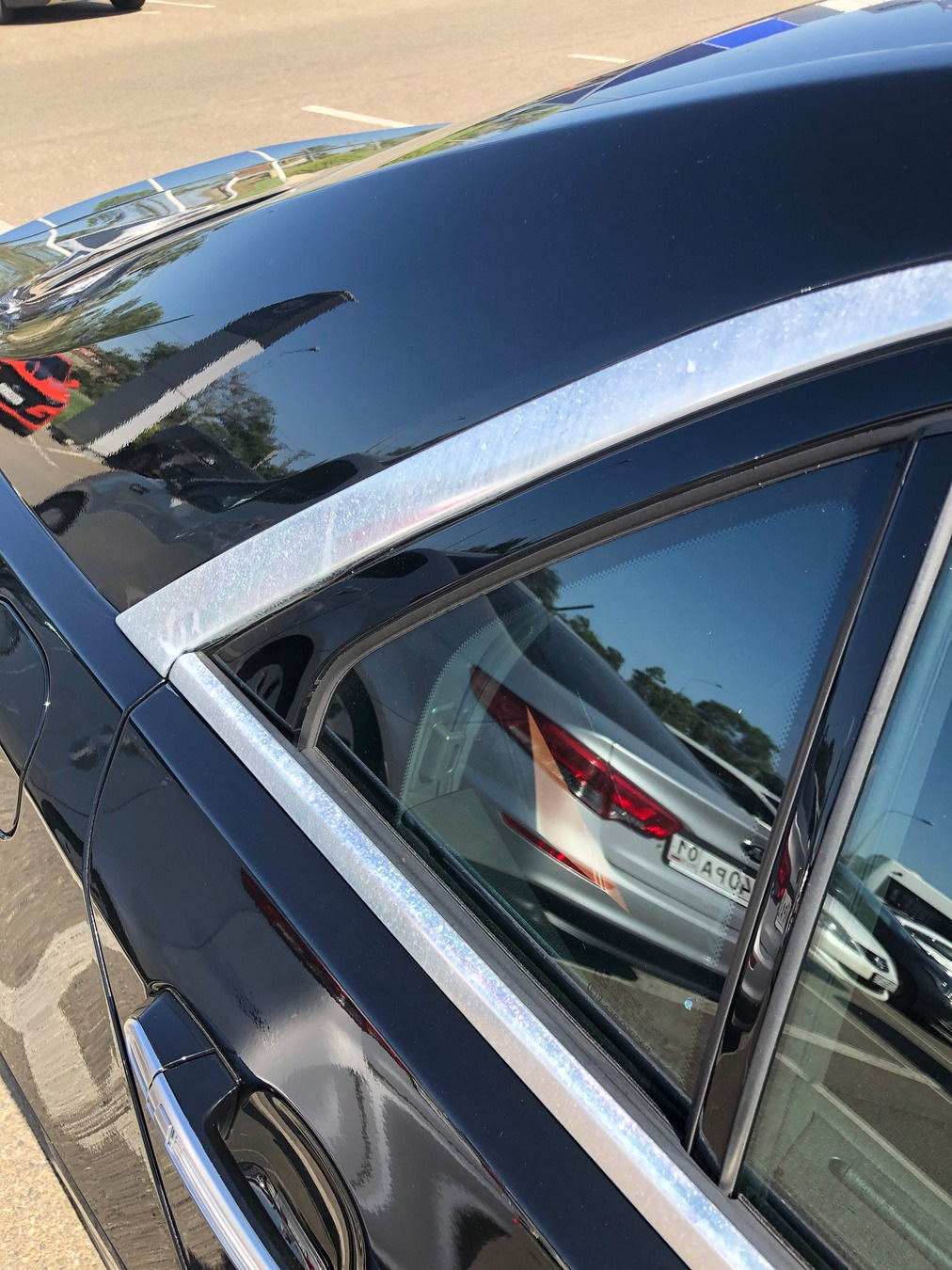

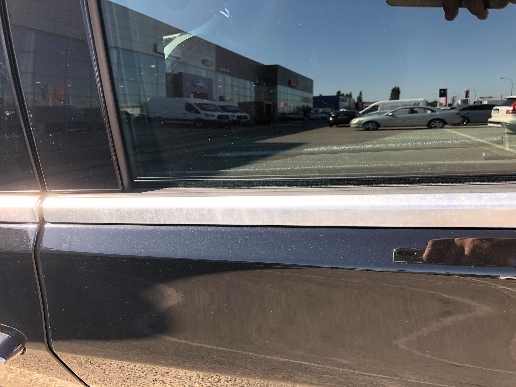

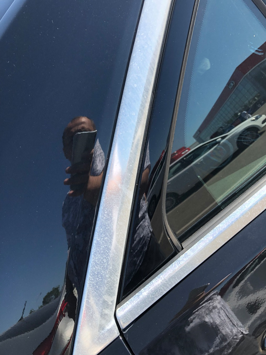

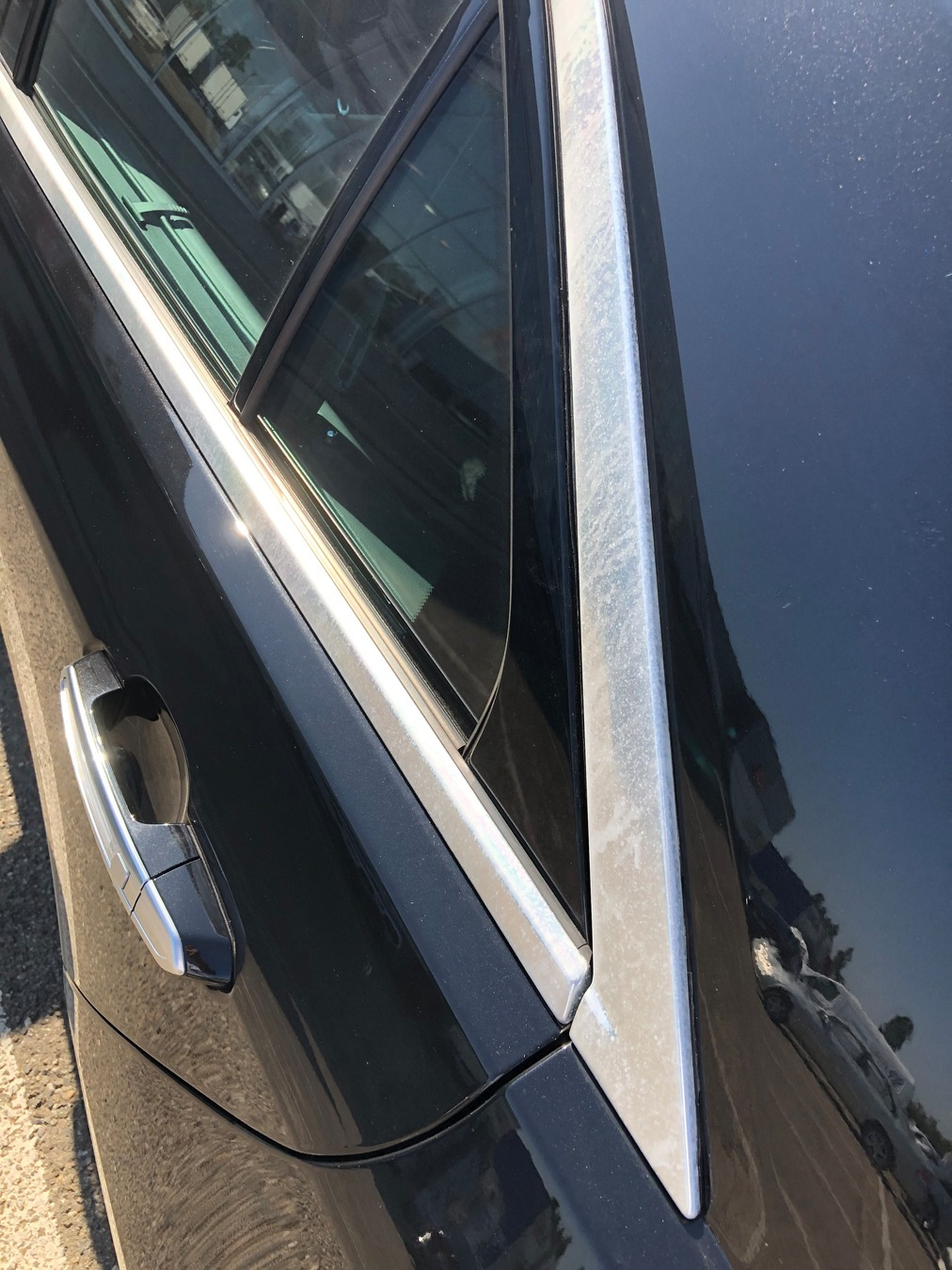

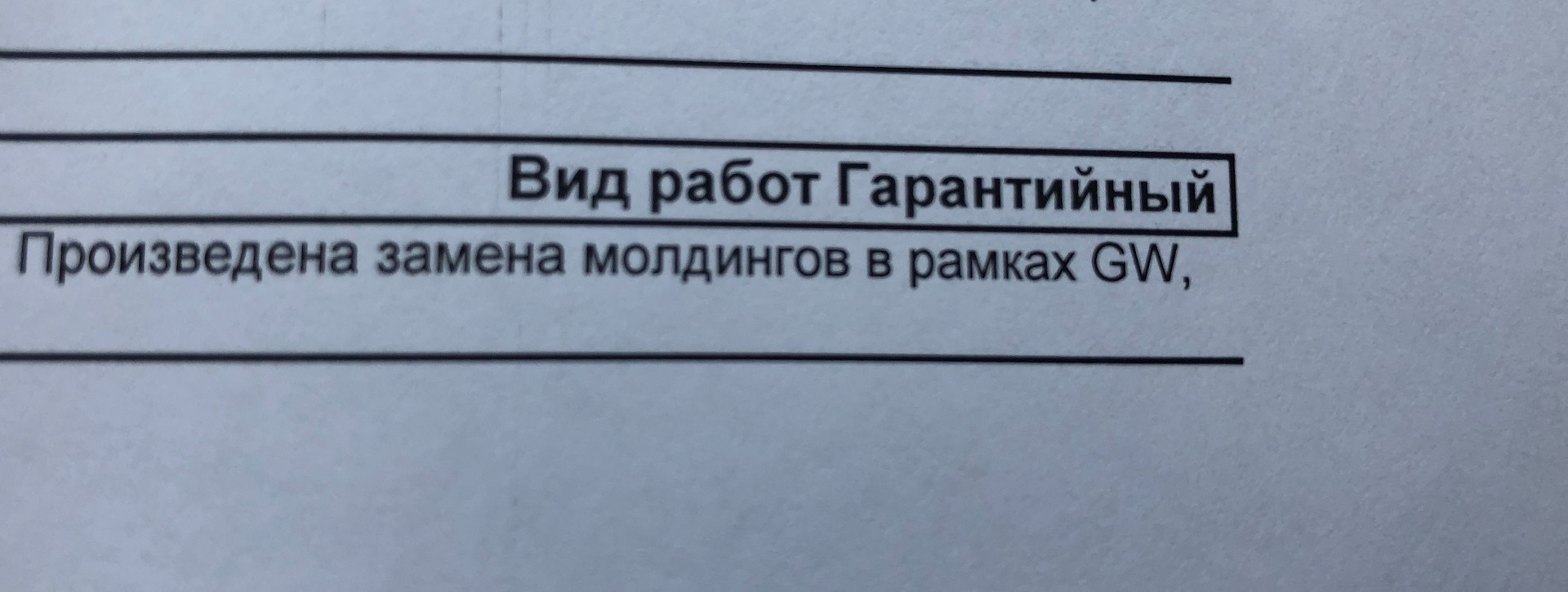

Друзья, как известно всем владельцам СТS III, хромовые молдинги дверей цветут как полевые цветы и никак от этого налёта не избавиться, только замена. Месяц назад, на ТО-3 у дилера Юг-Авто Cadillac я заявил свои жуткие молдинги на замену, GM в рамках лояльности к клиентам согласовал мне данную замену бесплатно, далее звонок из Юг-Авто о том, что блестящие детали пришли и сегодня я приехал к ним на замену.
Молдинги были такие:

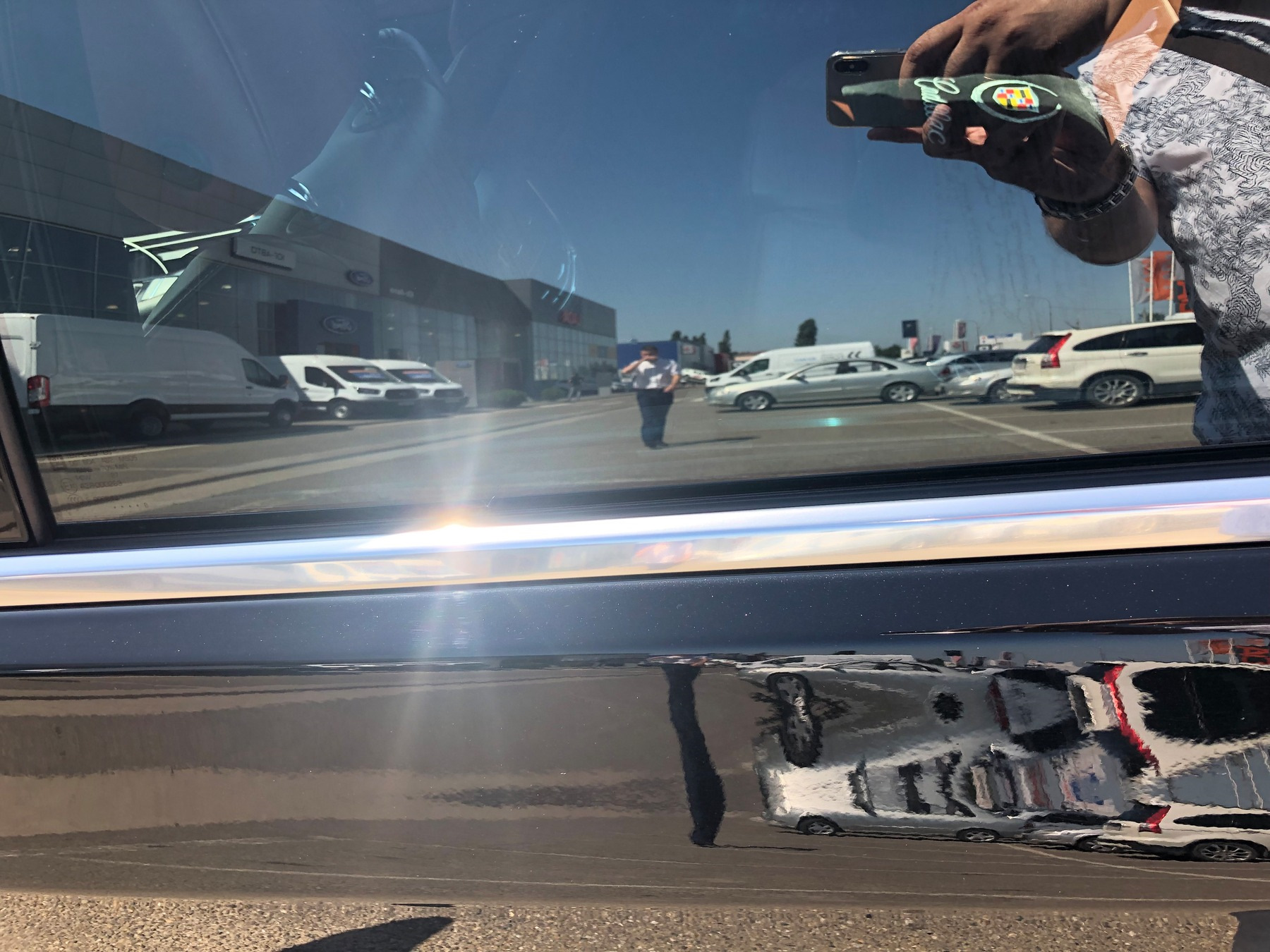

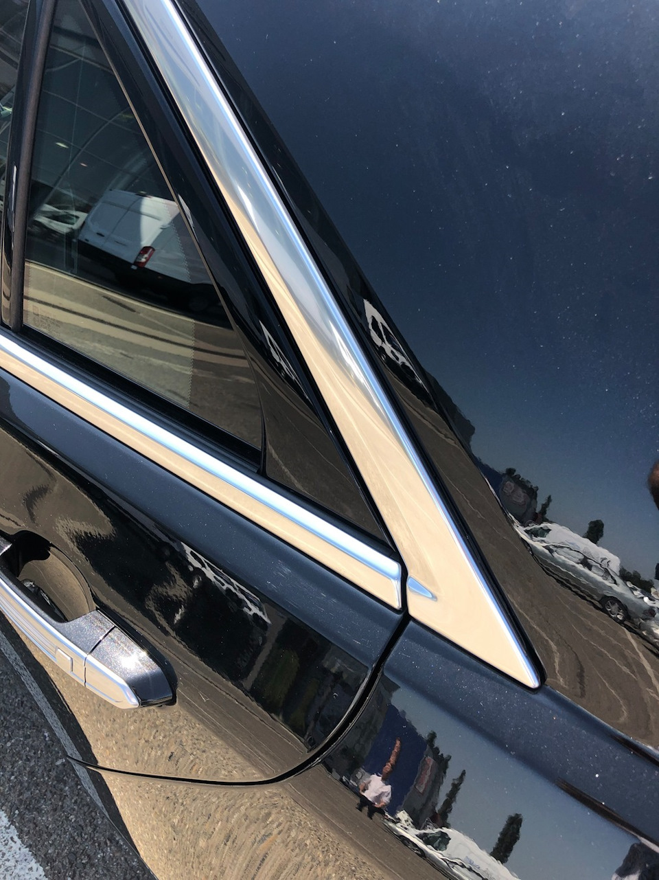

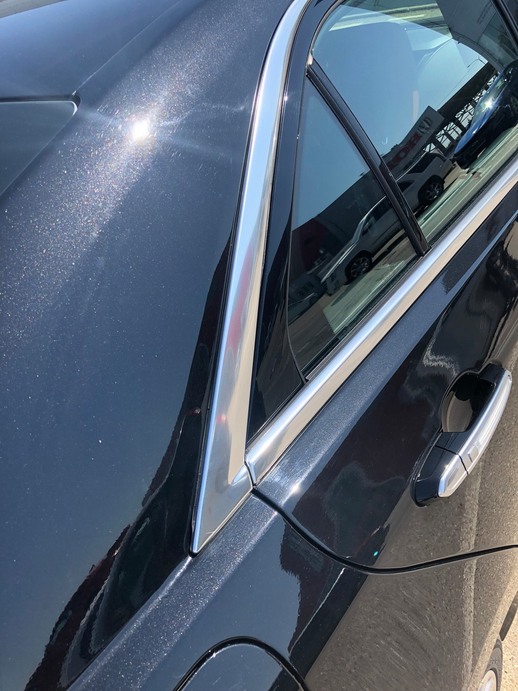

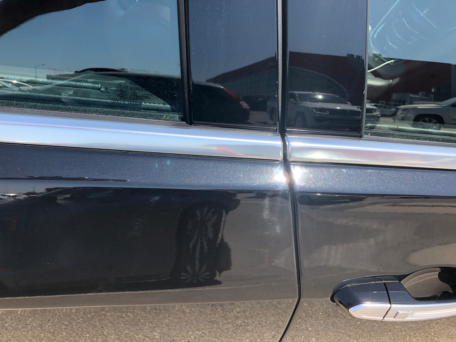

По времени всё сделали за два часа и вот фотографии новых после замены:
Конечно разница очевидна! ☺️ Большое спасибо Юг-Авто за своевременную доставку и быструю замену молдингов. Немного огорчает то, что цветут они не от реагентов, а от химии автомоек, как мне сказали у дилера. То есть нет никакой гарантии того, что мерзкий налёт не покроет новый хром после очередной мойки… 🥺

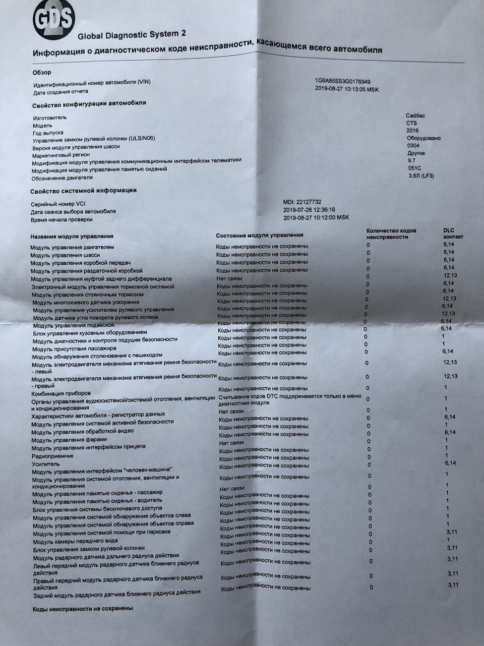

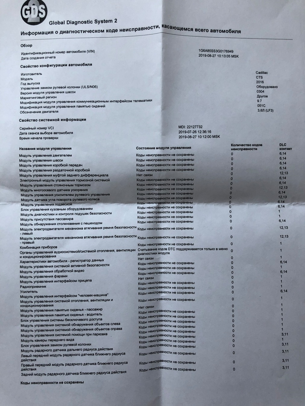

Параллельно попросил посмотреть систему помощи при парковке, которая продолжает "отваливаться". То есть паркуешься и понимаешь, что нет вибрации под пятой точкой при сближении с препятствием и отсутствует цветная картинки в правом полукольце приборной панели. За месяц было два раза. Огорчает не сам факт отказа, а то, что машина никак не предупреждает об отключении данной системы, ловишь глюк самостоятельно только при парковке, а включается это дело потом лишь при перезапуске двигателя, а не нажатием соответствующей кнопки, справа от дисплея CUE. В итоге дилер проверил все системы, никаких ошибок не обнаружено:
Ну что ж, продолжим наблюдение…

Есть крутая штука для полировки от Wizards, цена вопроса 1500 за банку)))20 минут и блестят как новые)

По теме — закатайте "броней", полиуретаном. Мороки конечно вагон для клейщика, но раз и надолго (по крайней мере на несколько лет) Вы, как мне помнится, пользуетесь автомобилем долго.

А цветут они именно от химии моек. Это давно известно. Не мой машину химией или смывай тщательнее. А лучше в лак закатать молдинги
Да как же её химией-то не мыть? А чем мыть? ☺️
Немного огорчу. За 2 часа они тебе твои старые отполировали
Не думаю. Приглашали в ремзону. Я правда не ходил…
Или это по фото видно?
Ну, пошутил я.
А химию просто смывать надо лучше и протирать. протирать
