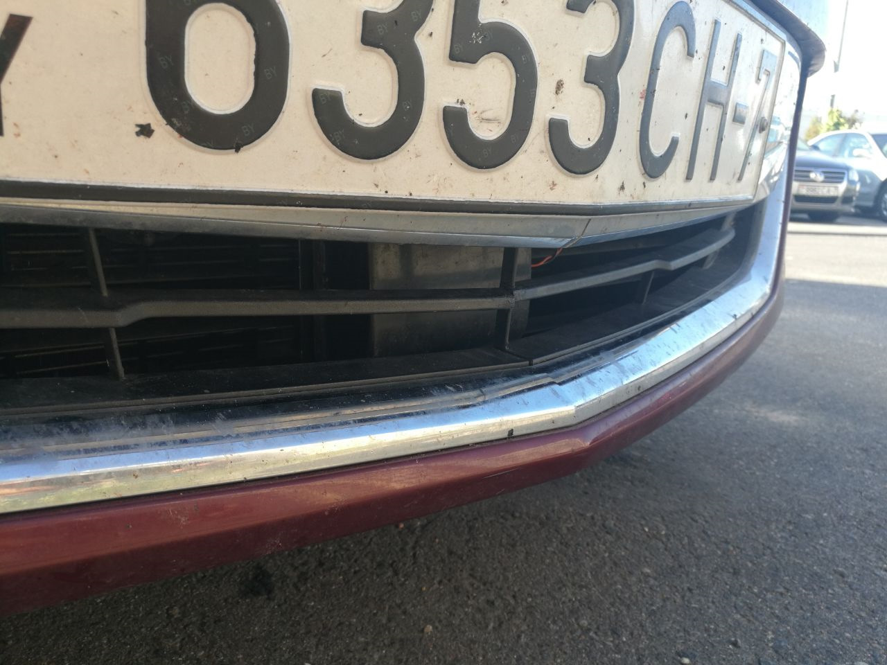

Из нерешенных проблем осталась решетка. Со стандартной решеткой без адаптивного круиз-контроля радар видит автомобили однако почему-то через 5 минут после запуска выдает ошибку. Решение данной проблемы пока что я не нашёл. Если кого-то знает где взять решётку для авто с адаптивным круиз-контролем буду рад информации.
UPD Установил радар под номерным знаком за нижней решеткой. Работает.

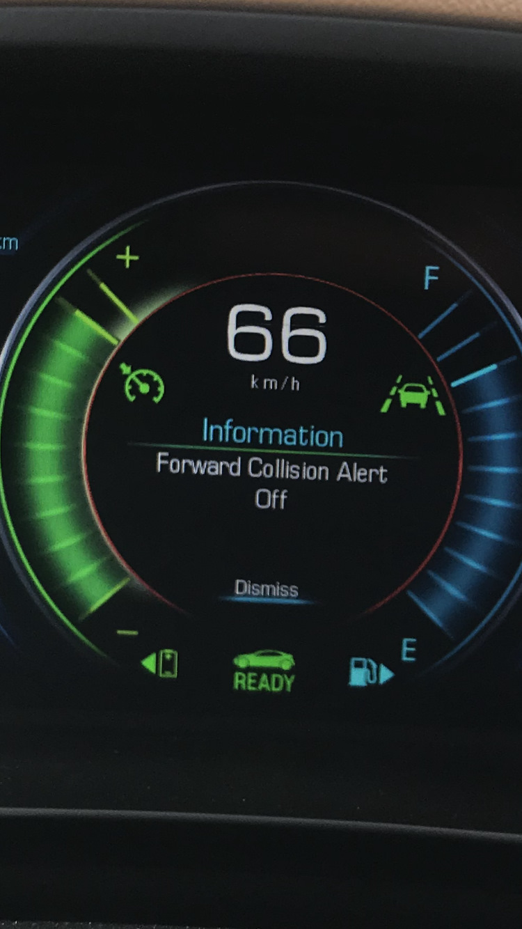

Добрый вечер. Подскажите, купил Шевроле вольт 2 премьер, но не работает адаптивный круиз контроль, решетка передняя стоит обычная, при запуске на 3-5 секунд выходит сообщение на фото. Остальные функции работают без проблем. Что может быть? Предполагаю что решетку заменили и радар сняли.
У вас нет адаптивного круиз контроля
kenoren
Когда покупаете Вольт с адаптивом, там изначально стоит другая верхняя часть под радар. В простом премьере не шел радар в комплектации. А сообщение у вас говорит, что выключена система предупреждения столкновения.

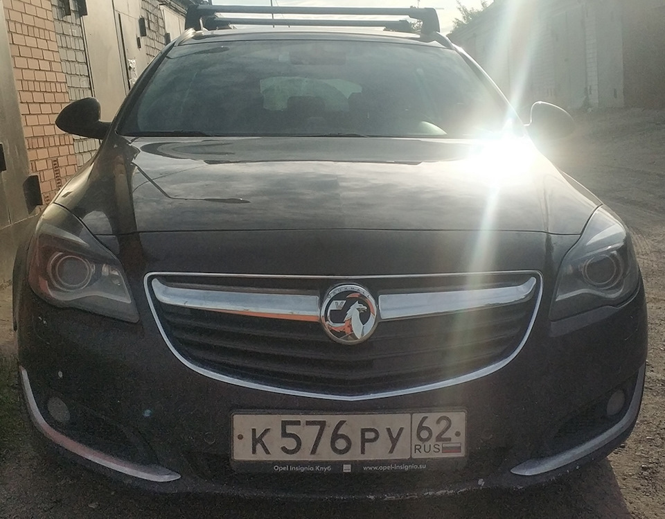

Значит будем реализовывать заводской автопилот GM
Где-то есть проект чтобы следить(может даже помочь) ?
Вопрос мне или автору темы?
krenkel, да тебе. что-то не процитировало.
Это пока в пректе и на стадии изучении железа Инсигнии. Сейчас закончу с адаптивным круизом у себя . Осталось программирование.
Потом уже буду плотно на это направление насндать

Гриль верхний найти под радар чтото очень сложно… все перерыл, прозвонил — нигде нет. А может радар поставить вниз за нижней решеткой радиатора?
Надо тестировать, радар очень нежный и чуть что в ошибку впадает.
Vict00rr

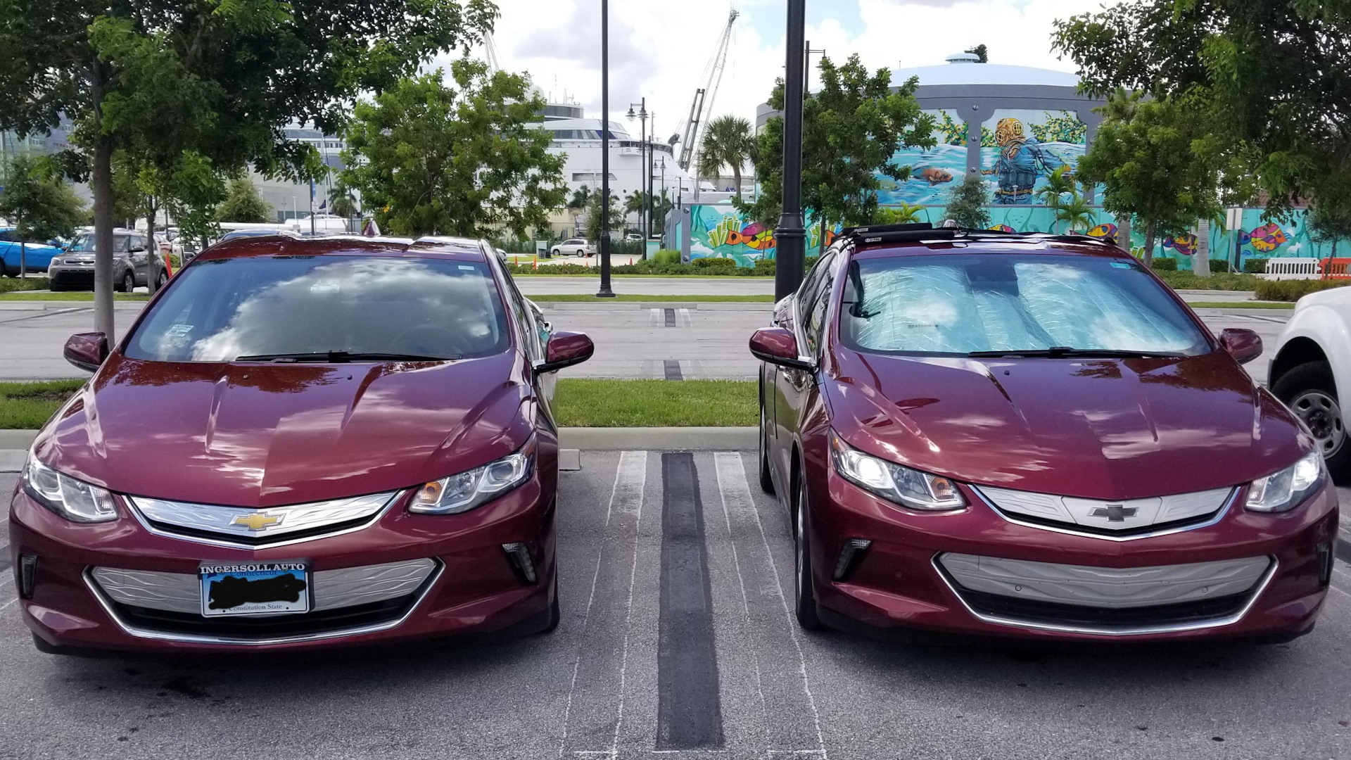

Убери хром перед радаром и будет такая же решетка. В зоне радара стоит защита. Можно сделать самому из радиопрозрачного пластика. иначе радар будет засираться и мандить.
Убрать хром, этож будет черный пластик. Вид будет хуже чем без решетки ездить.
Вам шашечки или ехать?
Посмотрите на машине с радаром как выглядит решетка.
Вот так у меня родная решетка выглядит теперь. Я ее заменил на оригинал по той же причине — установка радара.
установил радар снизу за решеткой. работает.
Рекомендую его все же защитить радиопрозрачным пластиком. Не лучшее место выбрано!
Покажи свою основную решетку. Может лучше дехром сделать?

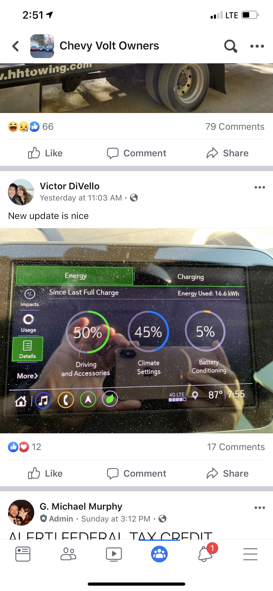

Спасибо за огромную работу! Буду делать ровно па Вашей инструкции. Точно понадобится помощь с прошивкой, и вот кстати, а не интересовались, что нужно чтобы получить инфоцентр как на вольте 19 года. Сам блок процессора или все блоки менять?
Незнаю о чем вы.
Вольты 19 года имеют новое меню
Там другая голова и может экран. Так же их есть несколько видов
Да, там уже андройд. Не выйдет поставить
И, почему не выйдет? Вопрос только железа!
