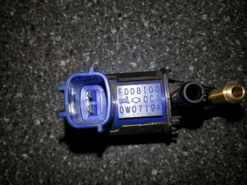

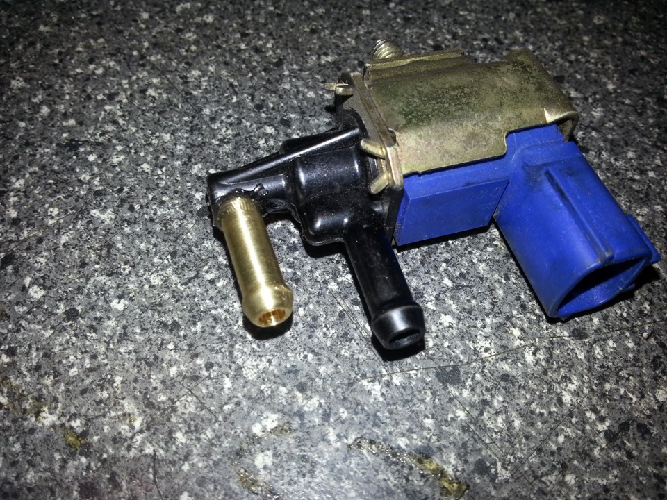

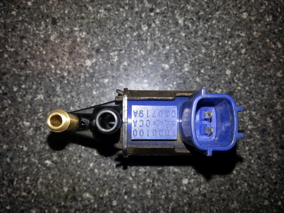

При ремонте рулевой рейки, ( при замене сальника башки рулевой рейки) логтём надавил случайно на электромагнитный клапан, и сломался сосок)))
Думал стоит копейки, новый думал куплю )))) Как посмотрел стоимость чуть со стула не рухнул))
стоимость была на тот момент от 8500р. до 12 000р. я был шокирован…
Но как всегда на помощь пришел мне мой токарь)
И за это ему большое человеческое спасибо!)
Комментарии 4
Пары бензина с абсорбера сбрасывает во впускной колектор
какую функцию он выполняет, клапан?
Это точно)
отлично, а главное — не дорого)
