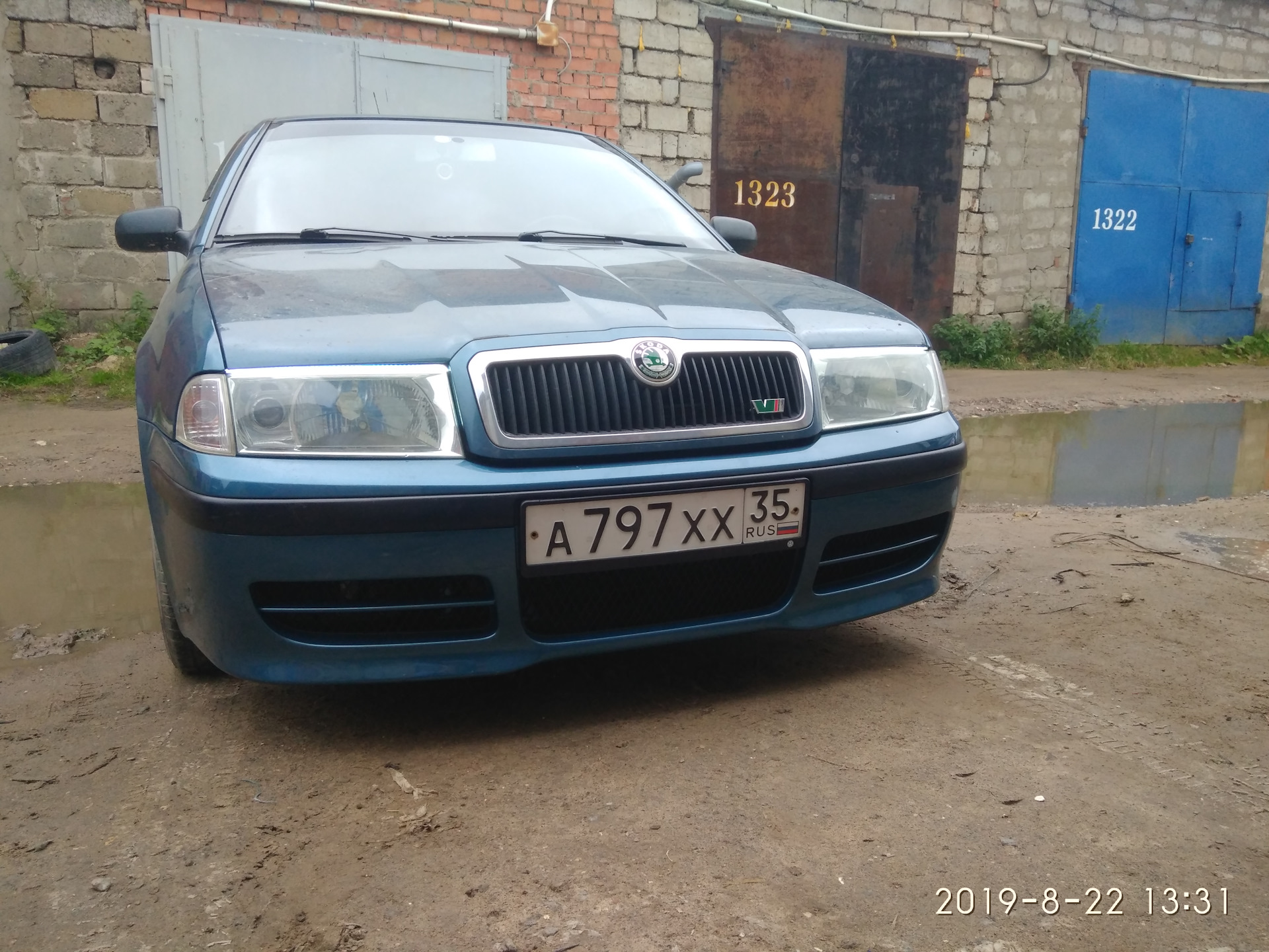

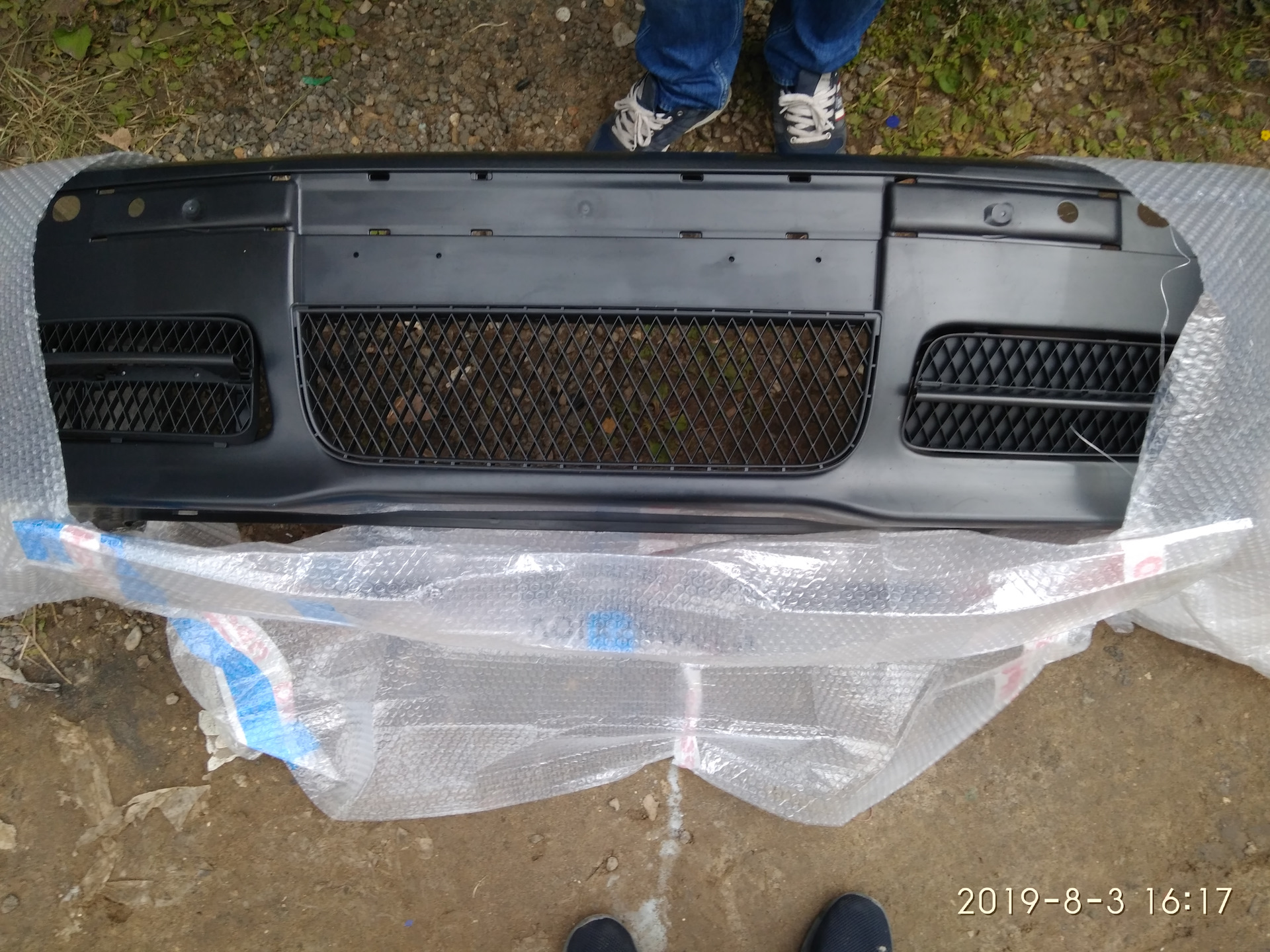

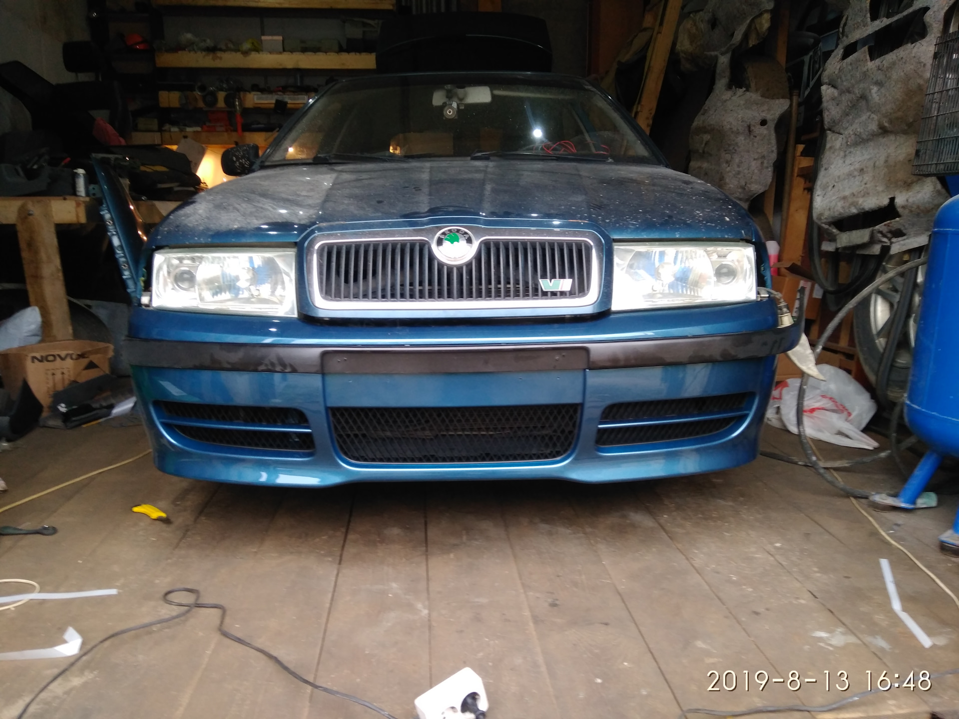

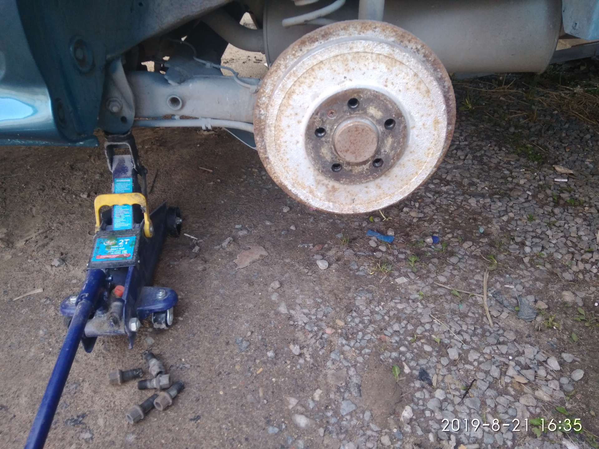

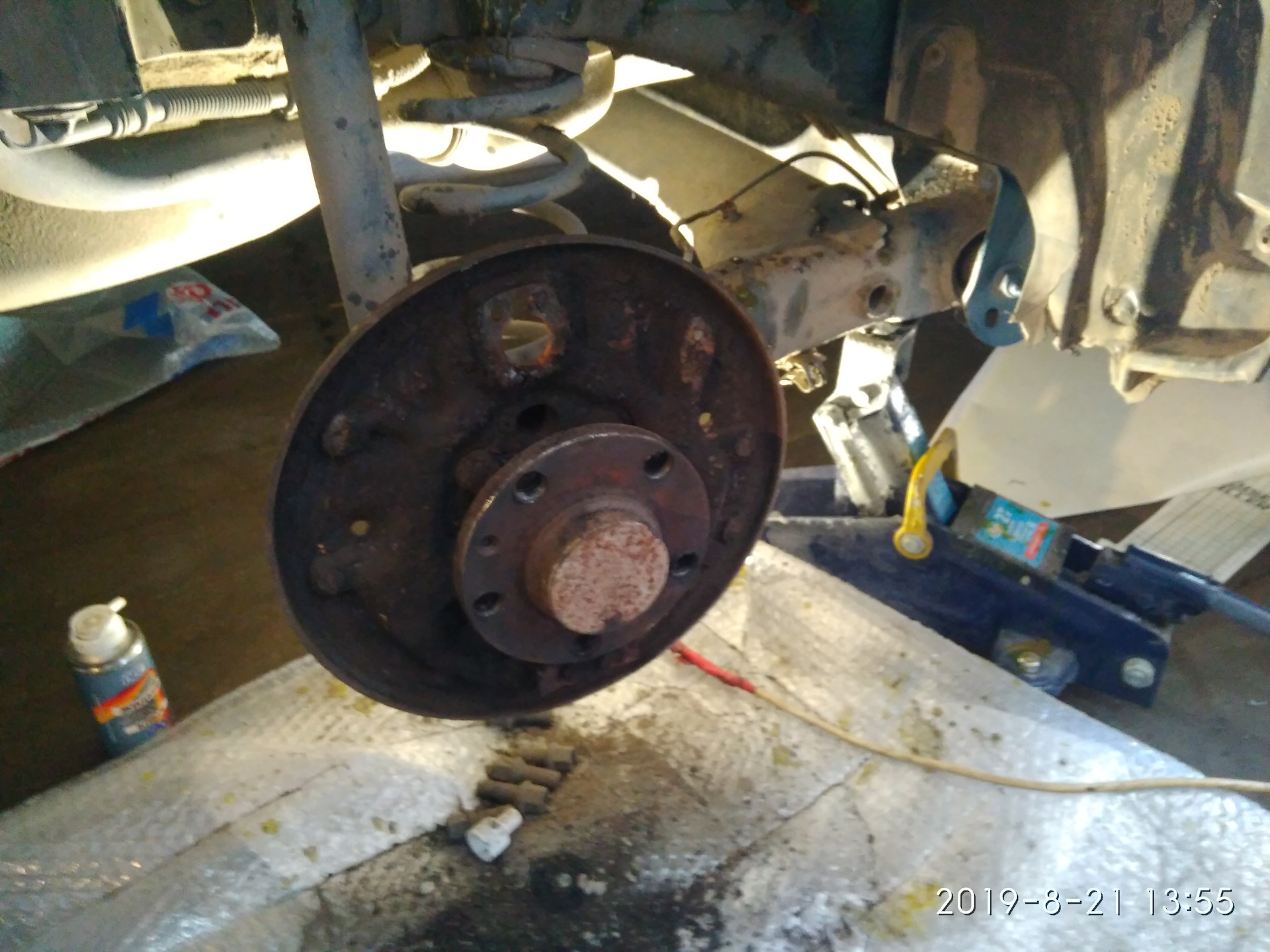

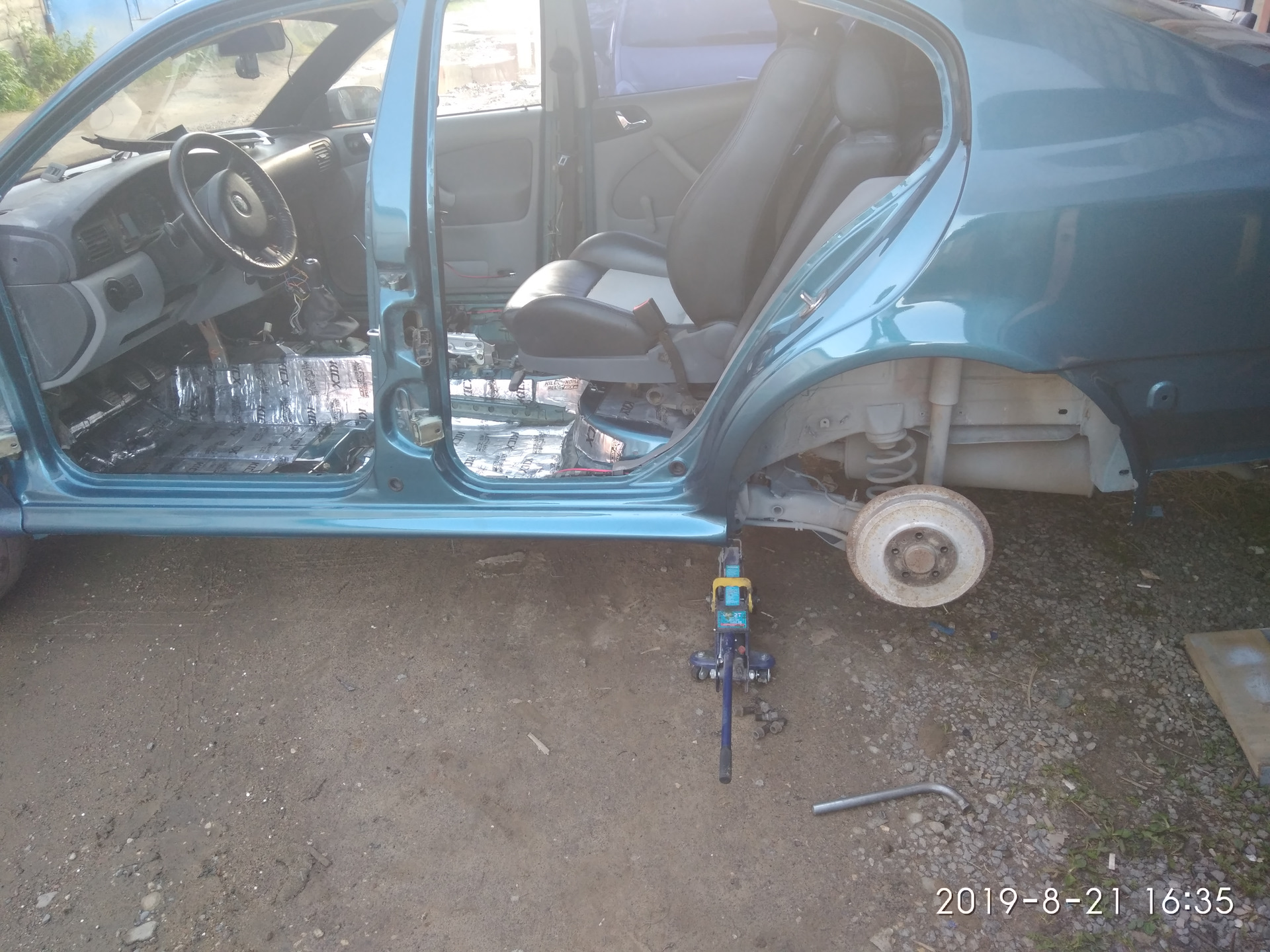

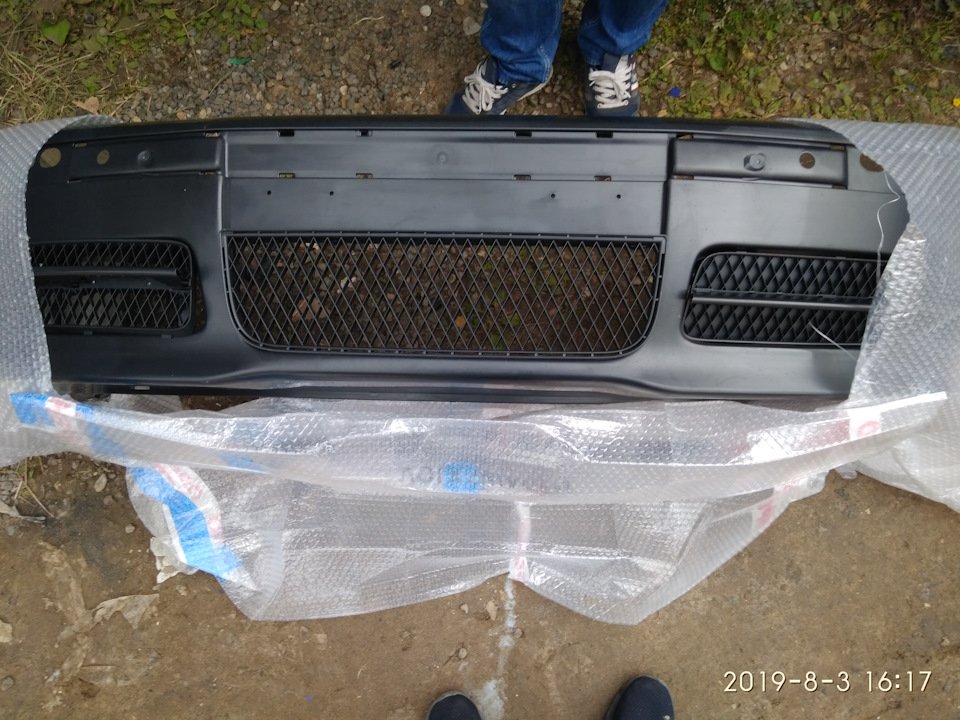

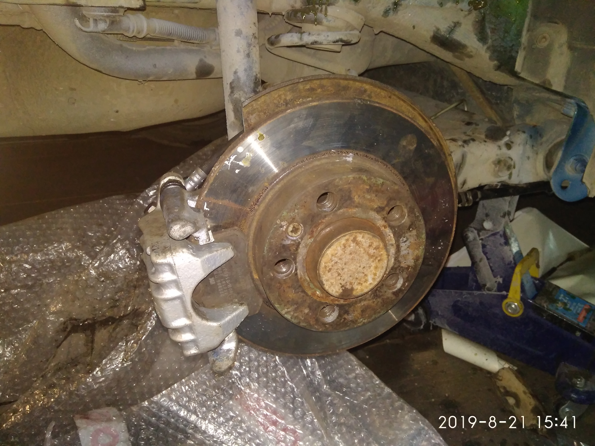

В связи с печальным состоянием моего бампера(сломанные "уши"и перекрас)было принято решение о покупке бампера wts.Так же были установлены здт.Помле установки эффекта ВАУ я не почувствовал.Как оказалось проблема была в регуляторе тормозных сил(колдун).Пролистав в интернете кучу информации как его настроить я так и не нашел.Методом научного тыка я его отрегулировал и тормоза стали тормозить!Отдельно хотелось бы выделить ручник, он изумительный.Тормозные щитки оставил старые, только немного обрезал болгаркой, кстати они намного толще чем дисковые.Суппорта были перебраны и покрашены.

1.Бампер wts
1U0807221G
2.Pешётка переднего бампера центральная
1U0853677A
3.Pешётка переднего бампера правая
1U0853684
4.Pешётка переднего бампера левая
1U0853683
5.Накладка бампера
1U0853656
6.Накладка бампера
1U0853655

8.ТРОС СТОЯНОЧНОГО ТОРМОЗА
1J0609721AQ 2штуки.
9.Шланг тормозной задн правый SKODA
PHD942
10.Шланг тормозной задн левый SKODA
PHD941
11.Пружина суппорта
7H0 615 295A
12.Пружина суппорта
7H0 615 296
13.Скобы крепления троса ручного тормоза к суппорту
1H0 609 747 2штуки
14.Болты крепления суппорта
n90740302 4 штуки
15.Набор сальников тормозного цилиндра
238022 2штуки
16.Паста АТЕ
03.9902-0511.2
17.Смазка ТRW
PFG 110

Здравствуйте.
Есть разница после установки ЗДТ? (если сравнивать с барабанами)
Есть, клевать носом перестала.
А тормозить лучше стала?
У меня со скорости больше 100 не очень эффективное торможение.
Лучше однозначно, плюс ещё 280 спереди эффект есть.
Я так понимаю комплект б/у брали?
Сколько обошлось, если не секрет?
Ступицу тоже под замену, или нет?
Комплект 2 т.р.Ступицу не снимал, резал щитки барабанов!

1U0807221K в каталогах бьётся как сток бампер. Втс 1U0807221G
Пардон, перепутал
Skodaowner
Исправил
Отлично. А то я полез, смотрю подешевел, обрадовался) а оказался не тот
Извиняюсь, косяк.
Сколько вышел бампер в сборе по деньгам?
Около 10

Тормоза сколько по деньгам вышло?
Около 7 т.р
