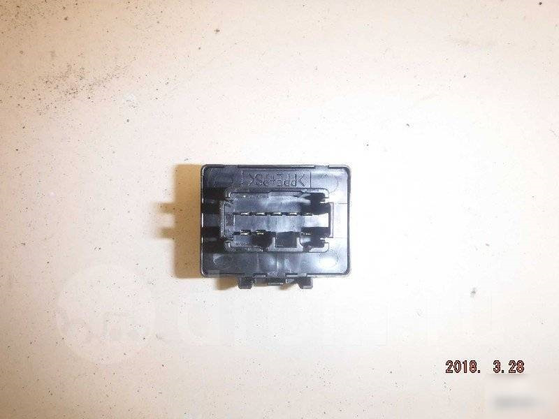

Внезапно перестали мигать повороты, просто горят. Я так понял скончалось реле. Новое в экзисте не могу найти — они мне говорят там типа GM должна стоять реле, но мне почему то кажется что там такое же как на сузуке. Стоит ли попробовать найти на разборке реле от 2л Гранд Витары, или искать номер оригинала?

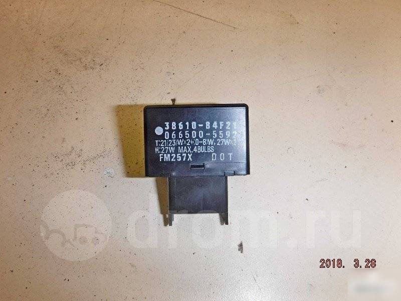

заказал на дроме вот это 3861084F21
UPD2
Черт через день все само заработало, но реле уже заказано, будет лежать как запасное похоже.

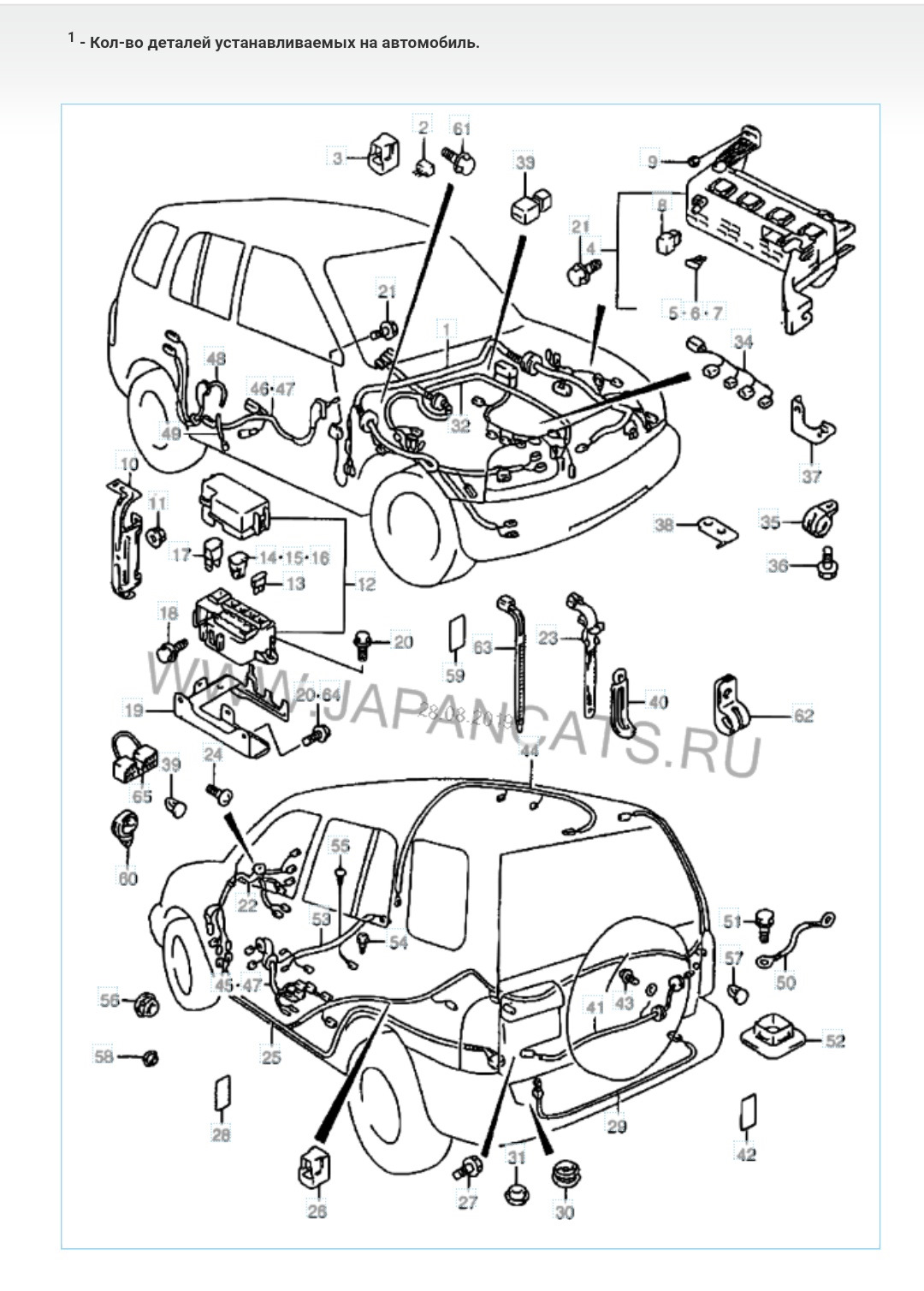

В Экзисте на канадскую Витару можно посмотреть по схеме
схема такая же как и на просто витару
Витара 2 это и есть канадская, у меня такая
messer109

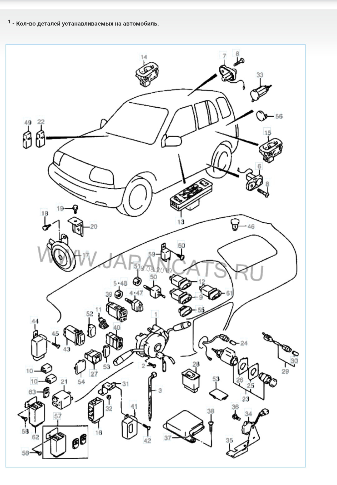

Или по этой схеме, не помню точно, где оно находится
messer109

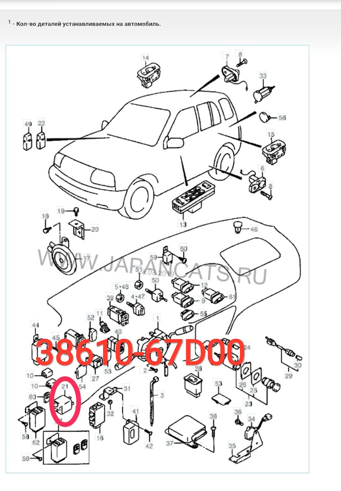

Вот нашел, 3-х контактное оно. В салонном блоке предохранителей.
Да я тоже нашел, заказал уже и оплатил, а оно на следующий день хуяк — и заработало.
