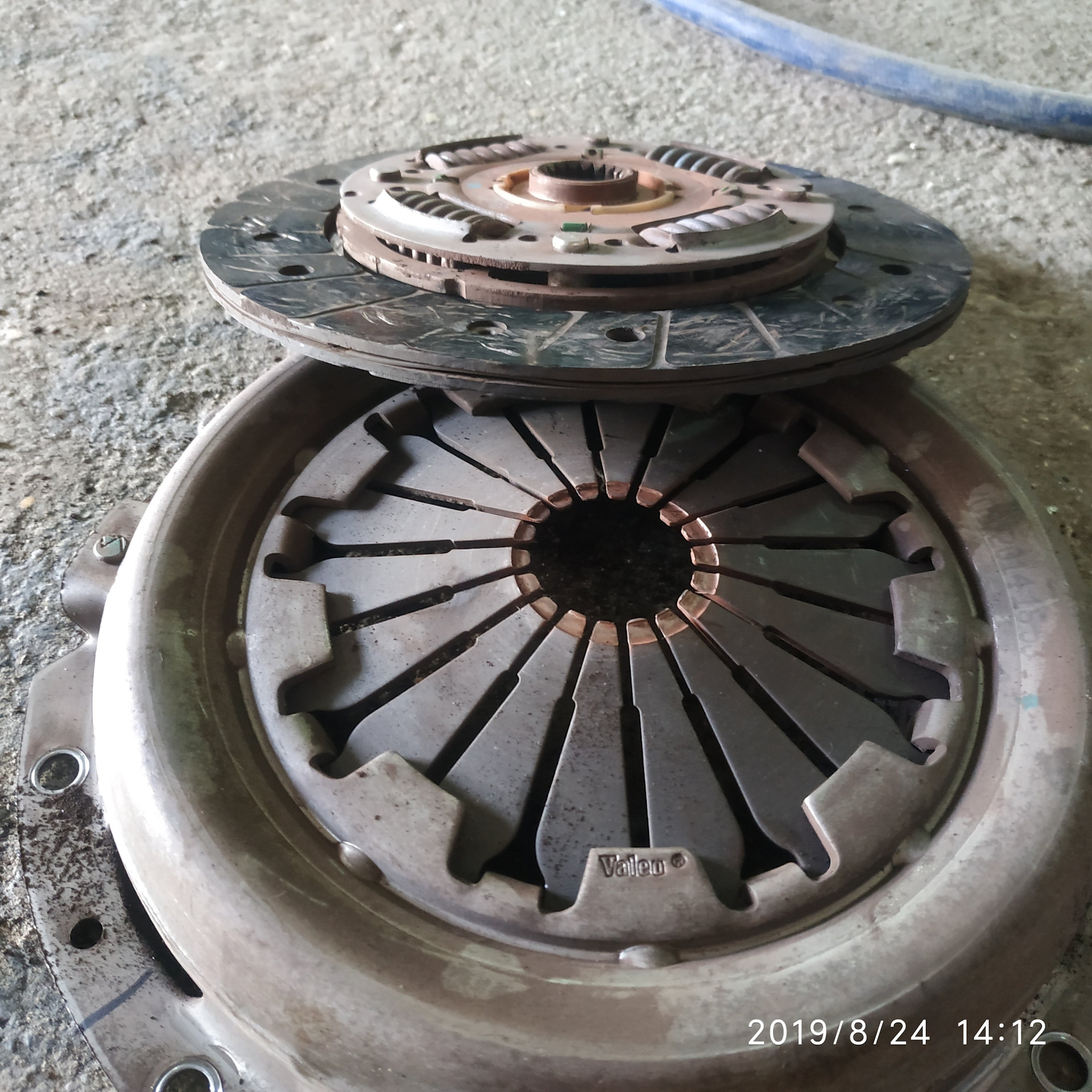

Тросс от педали сцепления нужно закручивать до конца или наоборот? Кто как делал?

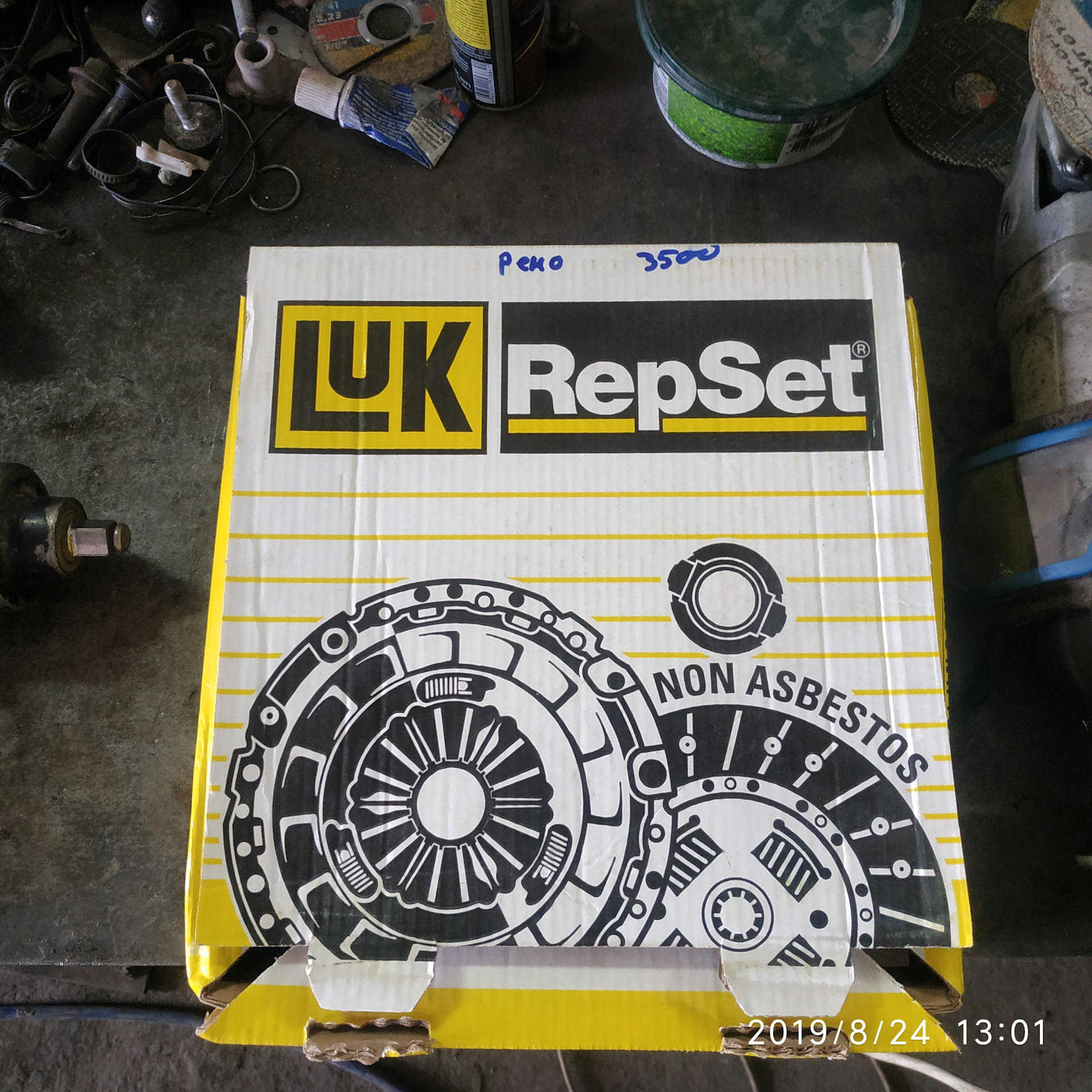

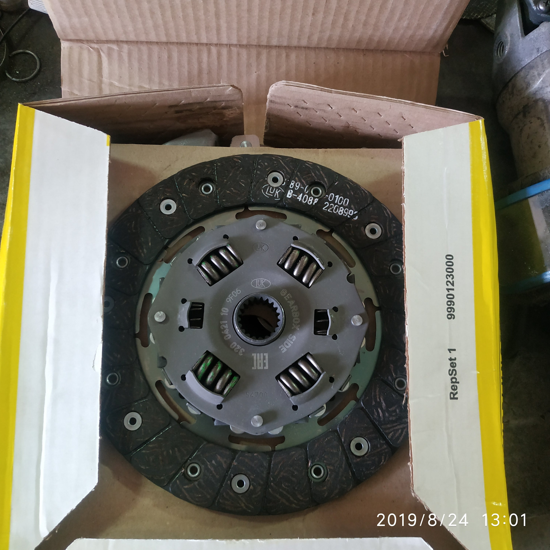

Почему на упаковке написано Рено?
Потому что коробка Рено идёт с 14 года
Ясно. У меня 12 год…Как показало себя это сцепление?
Как новое ) а так Я толком не поездил на нем, продал вскоре машину
Я валео ставил, 5мм резьбы торчит, 35к прошел-полет нормальный.
По сравнению со старым мягче/жестче?
Намного мягче
Какой пробег?
Сто
в вытянутом состоянии конец втулки должен находиться напротив вилки — это и будет +/- 27мм (у меня при замене вышло почти до упора)
