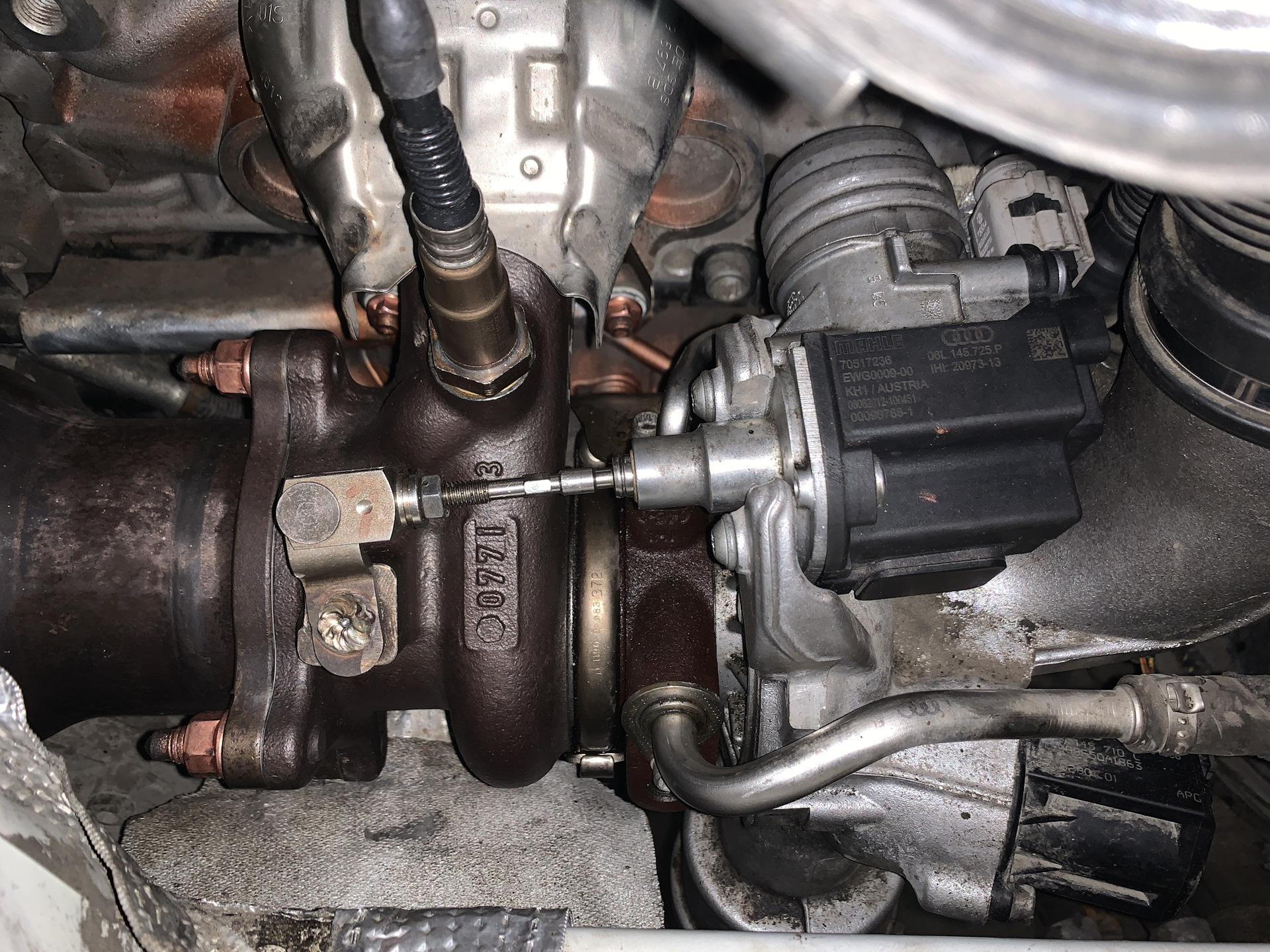

Год назад примерно (в 2018) увидев эту легендарную лампочку на приборке, начитавший форумов о покупках новой турбины за 100к+ тысяч рублей я отделался «легким испугом» можно сказать и данную проблему удалось побороть разборкой и чисткой актуатора у Вячеслава.
30 минут дел и в путь!

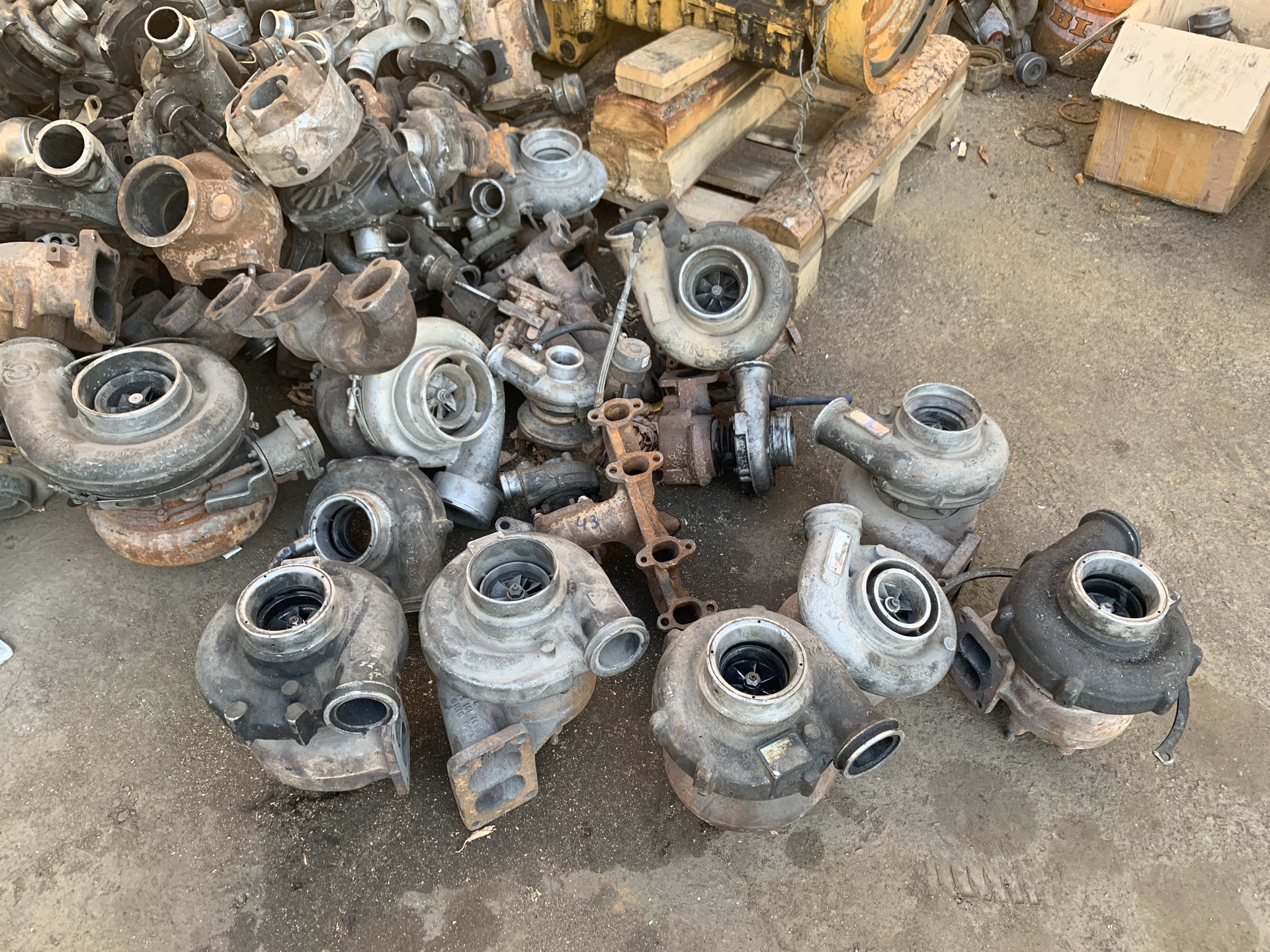

И сегодня я побывал на «кладбище турбин»))

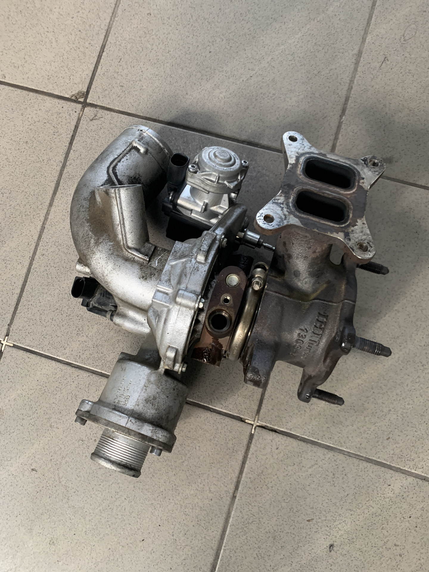

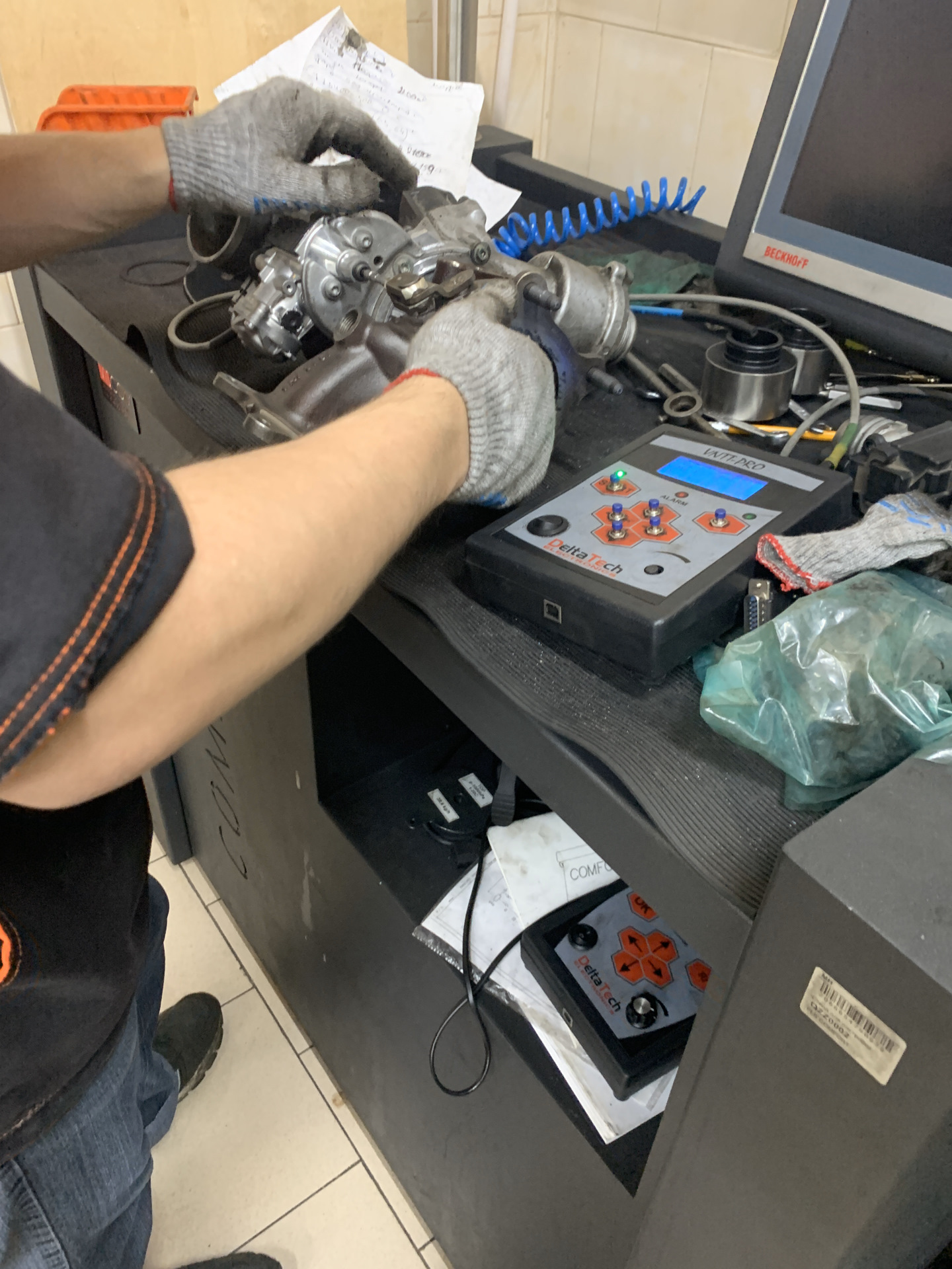

EPC, Новый актуатор, снятие турбины, замена горячей части, сборка.
По времени все решилось за несколько часов.

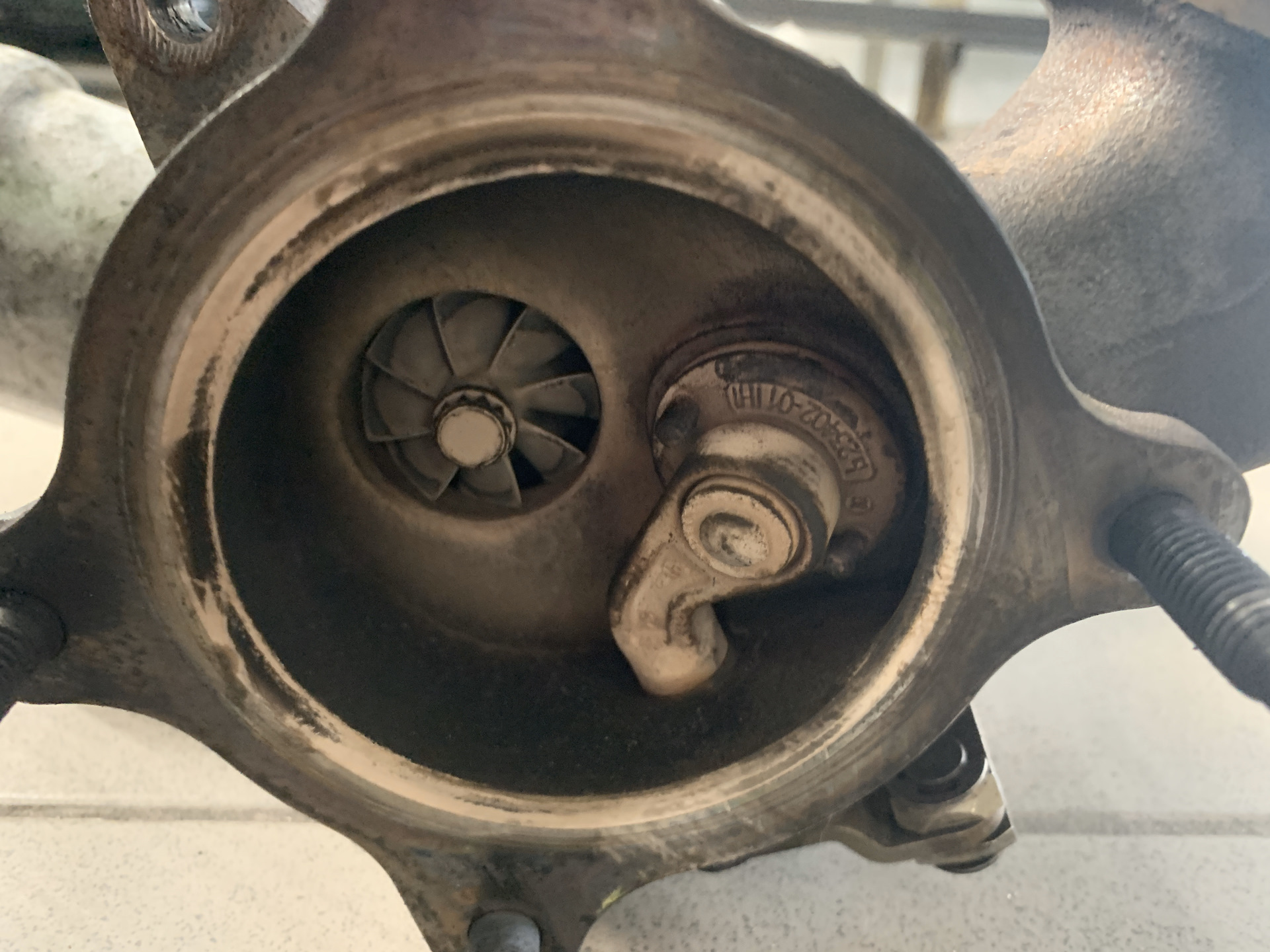

Я принял решение поставить восстановленную горячую часть, так как «калитка» имела люфт, а как мы знаем это не есть хорошо. Но ребята сказали, что это не самый плохой вариант и ещё можно ездить.

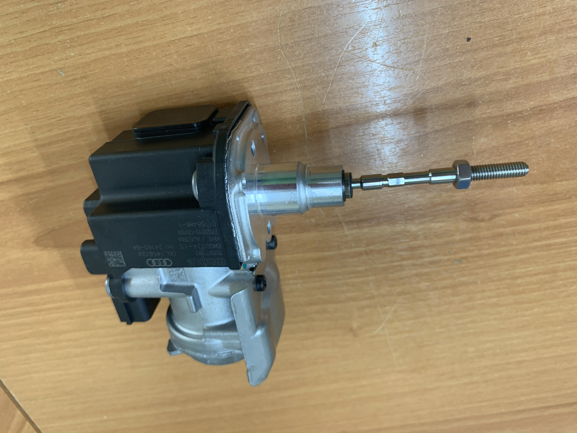

С актуатором интересно получилось.
Новая деталь электропривода за 11000 рублей оказалась бракованной, и ее удалось успешно вернуть. Она показала сразу же при подключении высокий ток. Было принято решение поставить восстановленный актуатор.
В итоге, можно было обойтись заменой актуатора, но снятие турбины и визуальный осмотр показал вполне хорошее состояние деталей, отсутствие потеков масла и т.д.
Как минимум я разобрался что к чему) а это бесценно, и в следующий раз скорее всего поставлю новый турбокомпрессор.
Итак:
8000₽ восстановленная горячая часть, восстановленный 8000₽ актуатор, 8500 снять/поставить сие добро, такси 500₽ и 1400₽ комплект прокладок/резинок.
Итого: 26400₽
Да, ещё замена масла, но тут и так все понятно.
