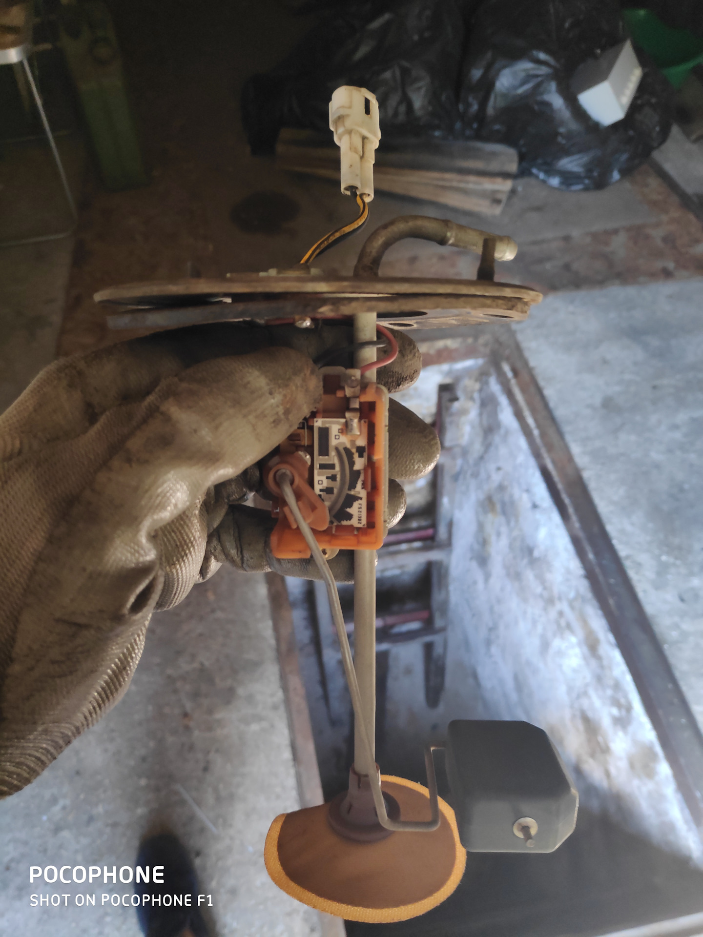

Уже давно горит чек, ошибка p1446 замыкание на + в цепи датчика уровня топлива в баке. Машина Субару легаси 2002 года. Поменял уровень в бензобаке толку ноль как горел так и горит. Весь интернет перерыл, нигде толком ничего нет. Может кто подскажет что может быть.

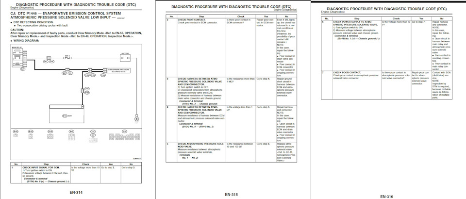

Привет. Я так понял у тебя европейка? Тот самый редкий случай когда есть мануал и он подходит))
Ссылка на мануал — jdmfsm.info/Auto/Japan/Su…ENGINE%20SECTION%20H4.pdf

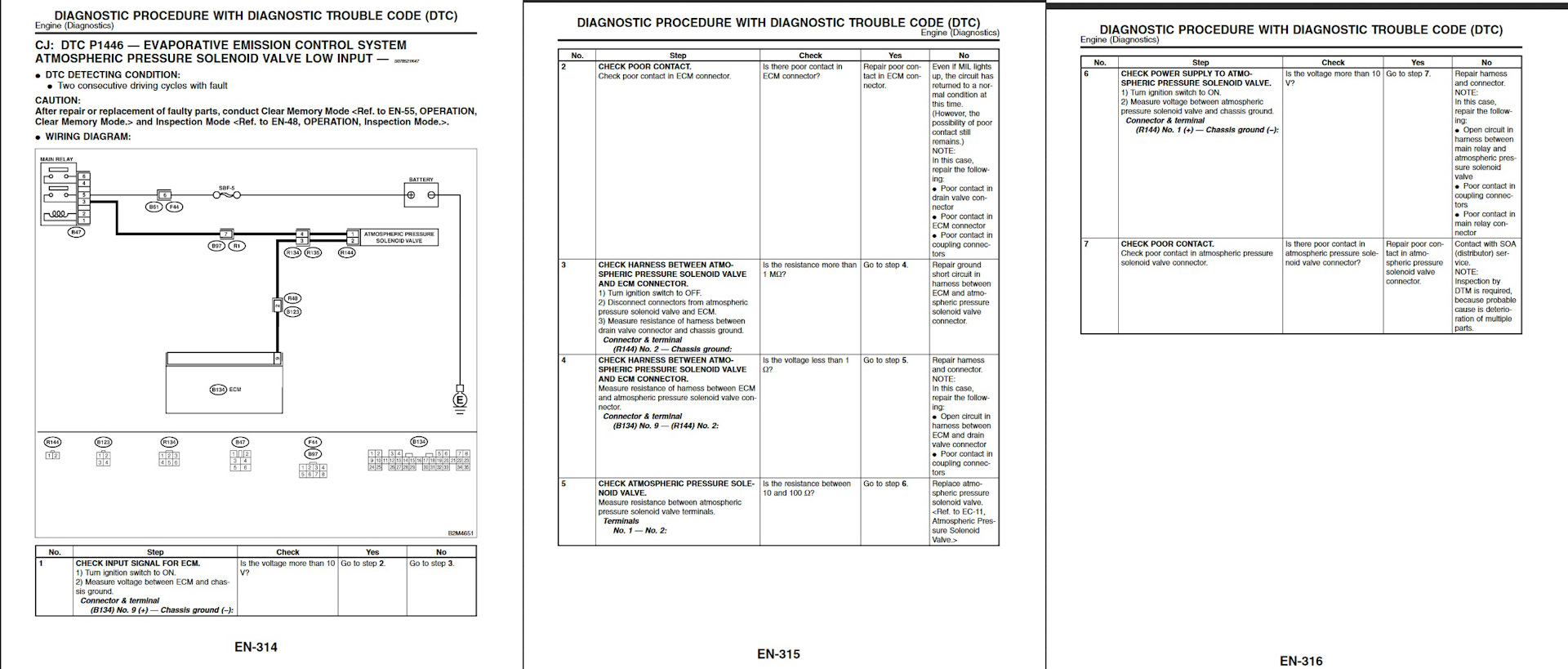

Судя по мануалу, твоя расшифровка ошибки неправильная.
DTC P1446 EVAPORATIVE EMISSION CONTROL SYSTEMATMOSPHERIC PRESSURE SOLENOID VALVE LOW INPUT
Вроде как проблема с соленоидом связанным с адсорбером(обрыв)

и еще важно знать что поплавка там два)
Один из них я и поменял
Да, это левый, правый с насосом там
