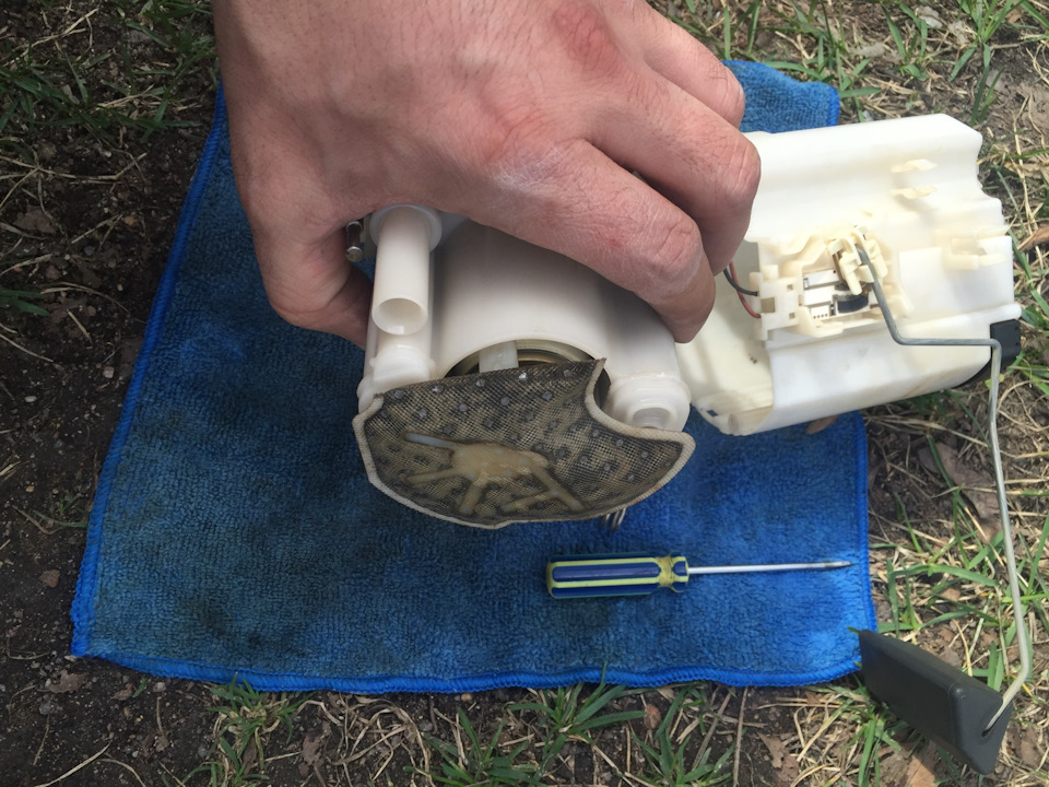

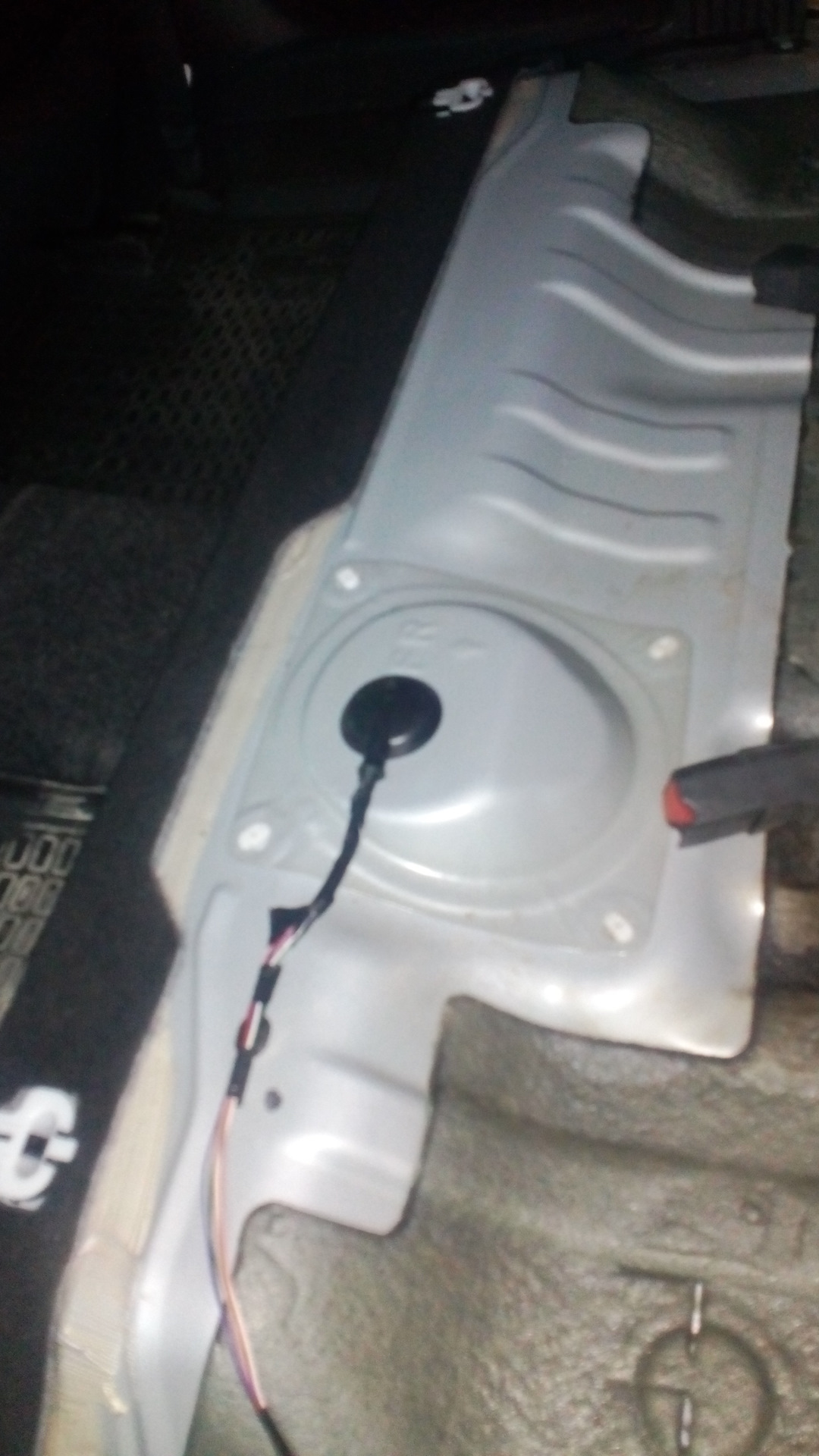

Далее стал грешить на бензонасос. Снял заднее сиденье, убрал крышку. Снял шиекер с бензонасоса, после чего немного покрутил стартером, чтоб сбросить давление и снял шланги. Снялись довольно легко, бенза практически не пролилось. Немного гемора доставил поворот фиксирующего кольца. Бил молотком через деревянный брусок, немного отгибая отверткой скобы. И вуаля, подпружиненный насос показался на свет. Достал легко, поднимается вверх, затем нужно чуть отклонить назад, чтобы вышел поплавок. Также не забываем, что в колбе стоит бензин. Процесс разбора конструкции на части довольно прост, отсоединить штекеры, фиксаторы, фиксирующую шишку на металлическом стержне. Лучше фотайте процесс разборки, снизу 3 одинаковых штекера. Термоусаженные шланги снимать не нужно. Достал насос, фильтр. Колхозная проверка насоса показала его работоспособность (хотя это можно проверить при включении зажигания даже с кнопной старт-стоп). Фильтр выглядел далеко не новым, но в целом грязи в колбе и на дне бака под бензонасосом оказалось немного. Проезд по магазинам показал, что подобного фильтра никто в глаза не видел. Судя по мониторингу сайта, оригинальный фильтр отдельно не продаётся. Есть аналог фирмы Masuma, но только под заказ и без фото. Учитывая, что в причине проблемы не был до конца уверен, а замена всего подряд обойдётся недёшево, фильтр замочил на сутки в ацентоне. Новым он конечно не стал, но грязи вышло прилично. Возможно, заменю позже на новый. После установки бензонасоса дела в гору не пошли.

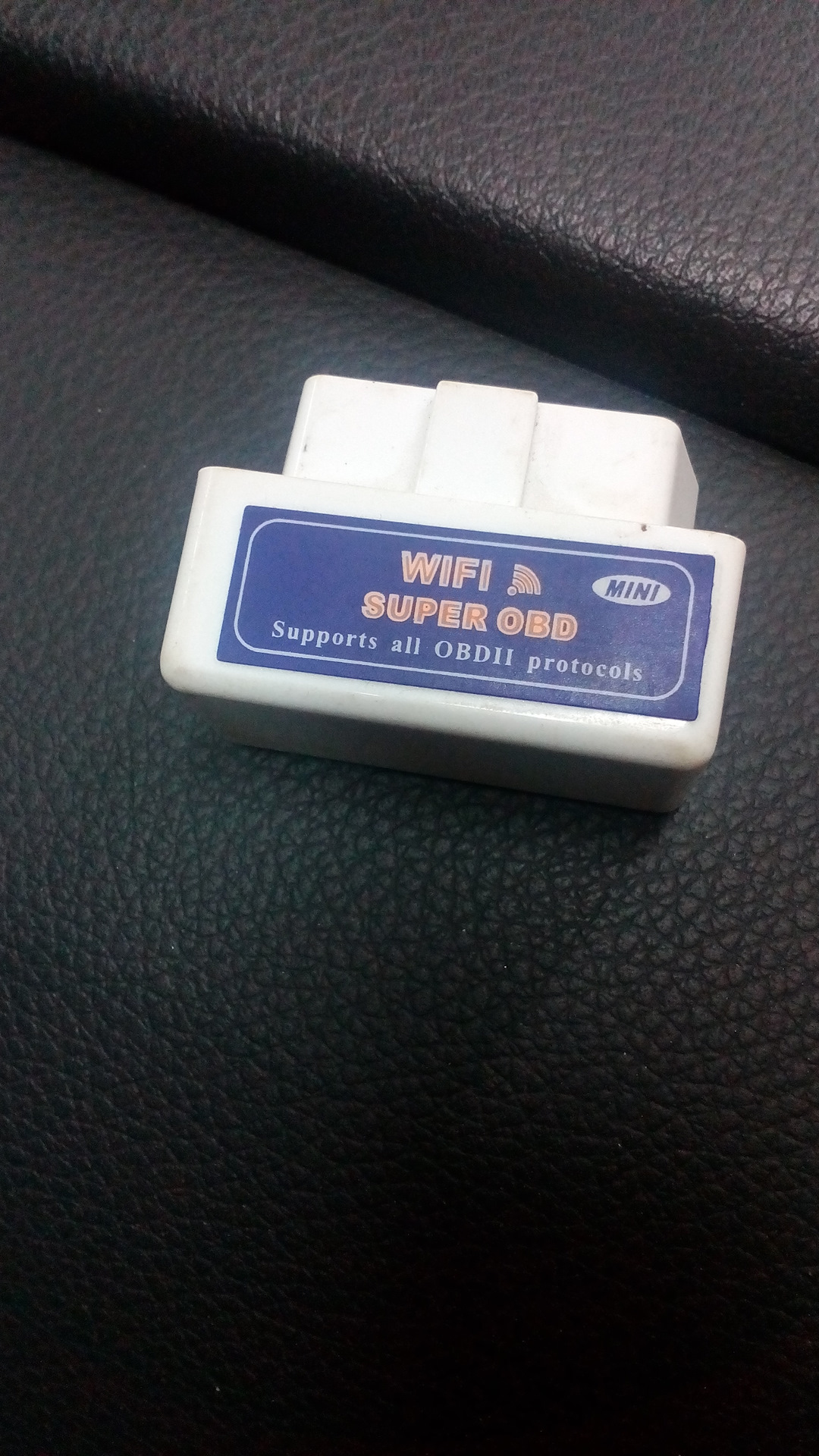

Тут вспомнил про одну приобретенную китайскую фиговину — сканер obd. Вставил в разъём, включил в зажигание. Через скачанную прогу на телефоне просканировал два предлагаемых ЭБУ. В блоке двигателя вышла постоянная ошибка Р0014! Тут же посмотрел расшифровку, ёлы-палы, этож клапан VVT-I (или как там у ниссана — vtc). Позвонил на сервис, где когда-то на Камри чистили форсунки и аналогичный клапан. По разговору с мастером понял, что он слабо представляет что это такое. Моторист, которого посоветовали, предложил сделать диагностику у первого. В общем, как всегда, разбираться придётся самому…

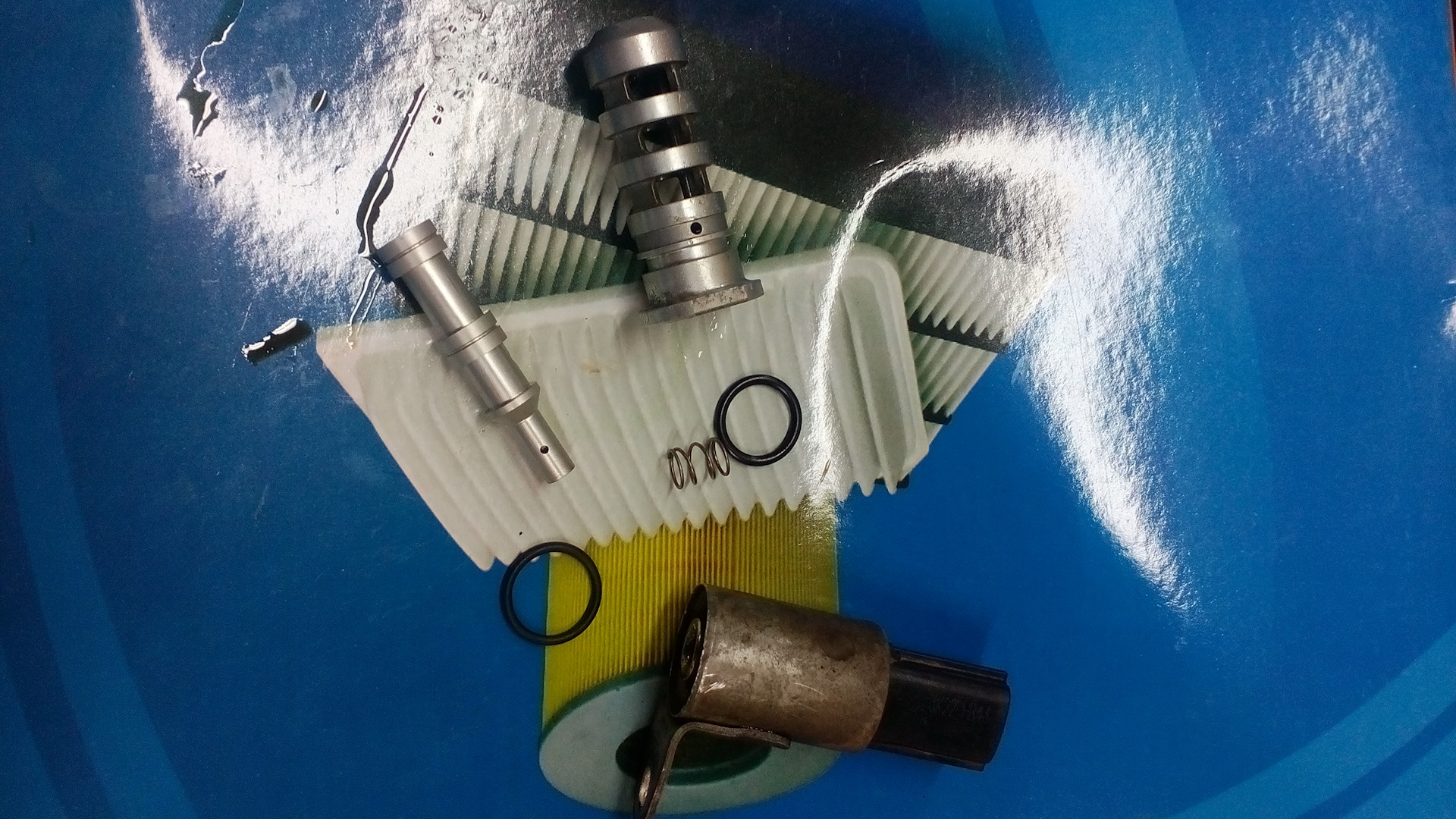

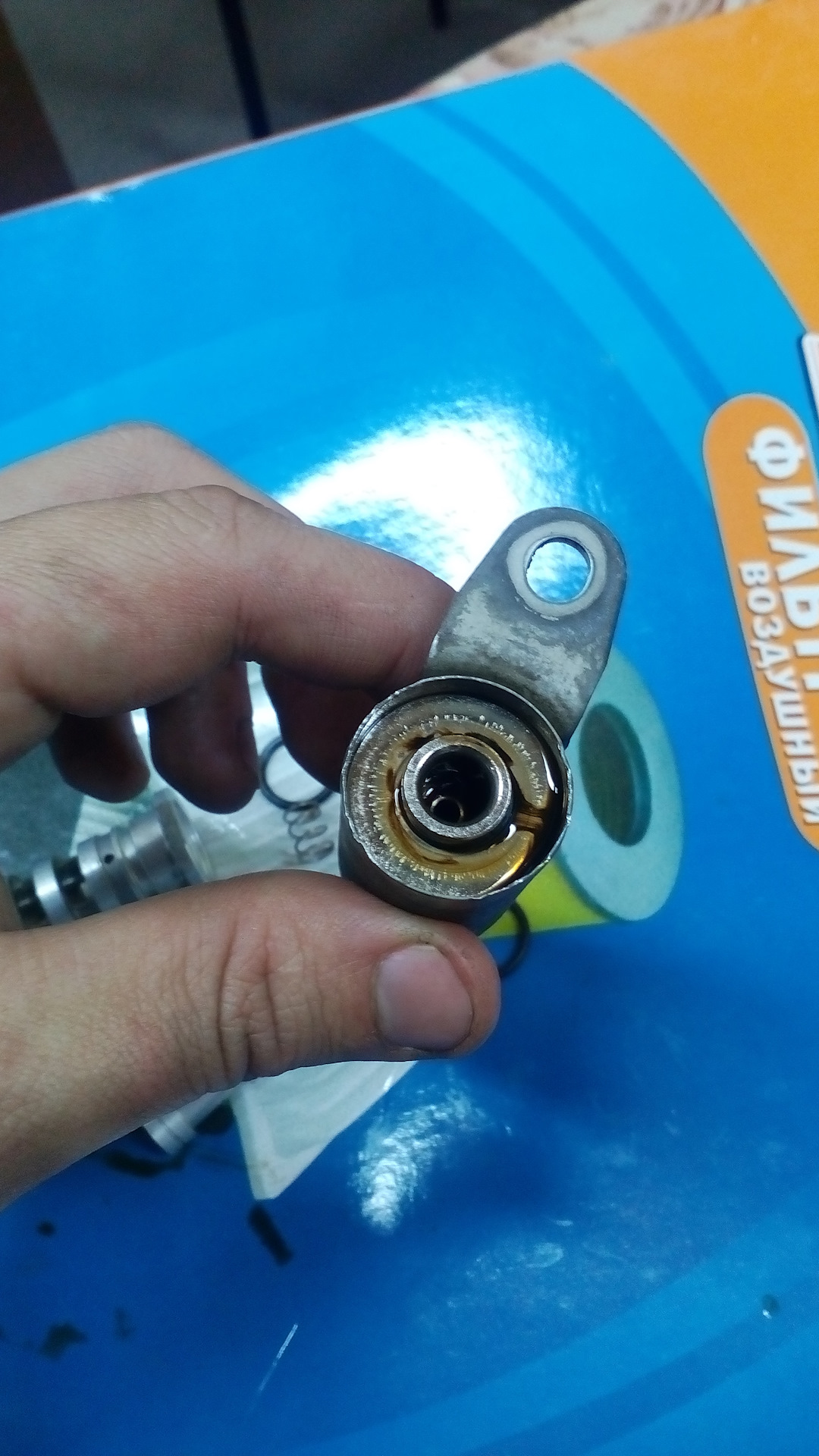

Итак, клапан находится с задней стороны двигателя, слева от маслозаливной крышки. Держится на одном бортике на 10. Открутил, отсоединил штекер, небольшими покачиваниями вытащил наружу. Немного масла вытекло, желательно подставить тряпку. На вид клапан был довольно бодр, вставил иголку в борозду, проверил клапан, он двигался в сторону пружины нормально, без подклинивания. Заклеил изолентой часть, где резинка и хорошо промыл карбоклинером. Присоединил провода к контактам и аккуму, реакция клапана вполне адекватная. Будьте аккуратны при проверке, во время замыкания контактов, клапан выбрасывает масло, у меня на стене остались пятна. В общем, вставил назад, всё подсоединил. Машина завелась, но троит, как прежде. При этом, ошибка на сканера ушла…
"Да что за ж.па!" — воскликнул я. Начал рыть инет и шевелить извилинами. Судя по тому, что работали все цилиндры, проблема либо в смеси, либо в цикле работы. Во время работы двиги, из выхлопной трубы пахло бензом.

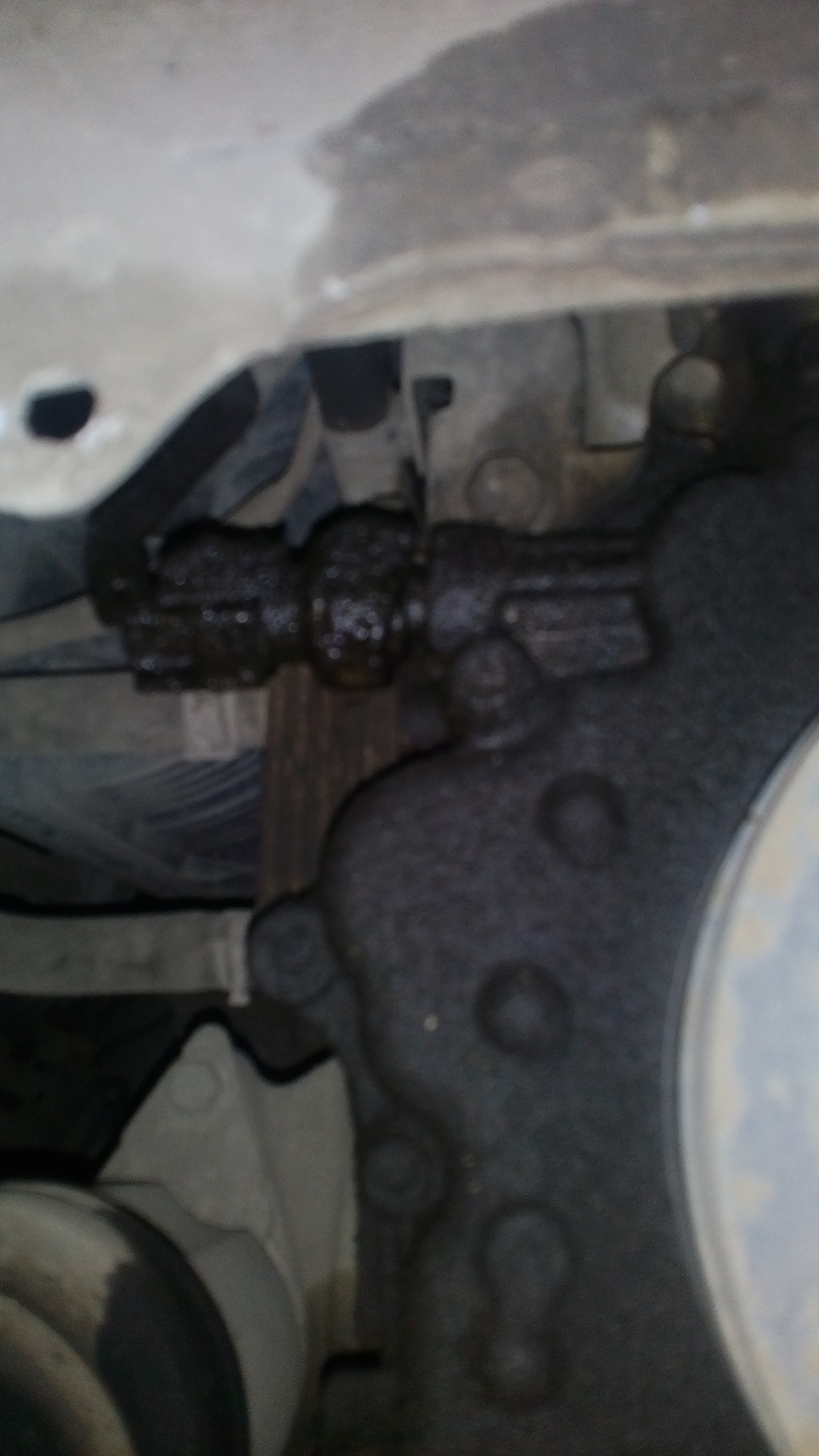

Датчик коленвала… Знаете, в какой ж. он стоит? Вот и я не знал. Походу, рядом коленвалом. Снял защиту двигателя снизу, и вот оно, рядом с масляными фильтром весь в грязи и масле! Алилуя, причина найдена. Блю, а почему он так странно выглядит. Да потому что это нихрена не он, а датчик давления масла. А как он может сказываться на работе двигателя? Да никак, только лампочку давления масла включает. А у меня никаких левых индикаций на приборке не было.
Короче, ищем настоящий датчик положения коленвала. Он сзади снизу между 3 и 4 цилиндром над коллектором. Чтобы туда добраться нужно быть акробатом. Ну хрен с ним, открутил, проверил сопротивление. Вроде бы тоже в пределах, указанных умельцами в инете. Ставим назад.

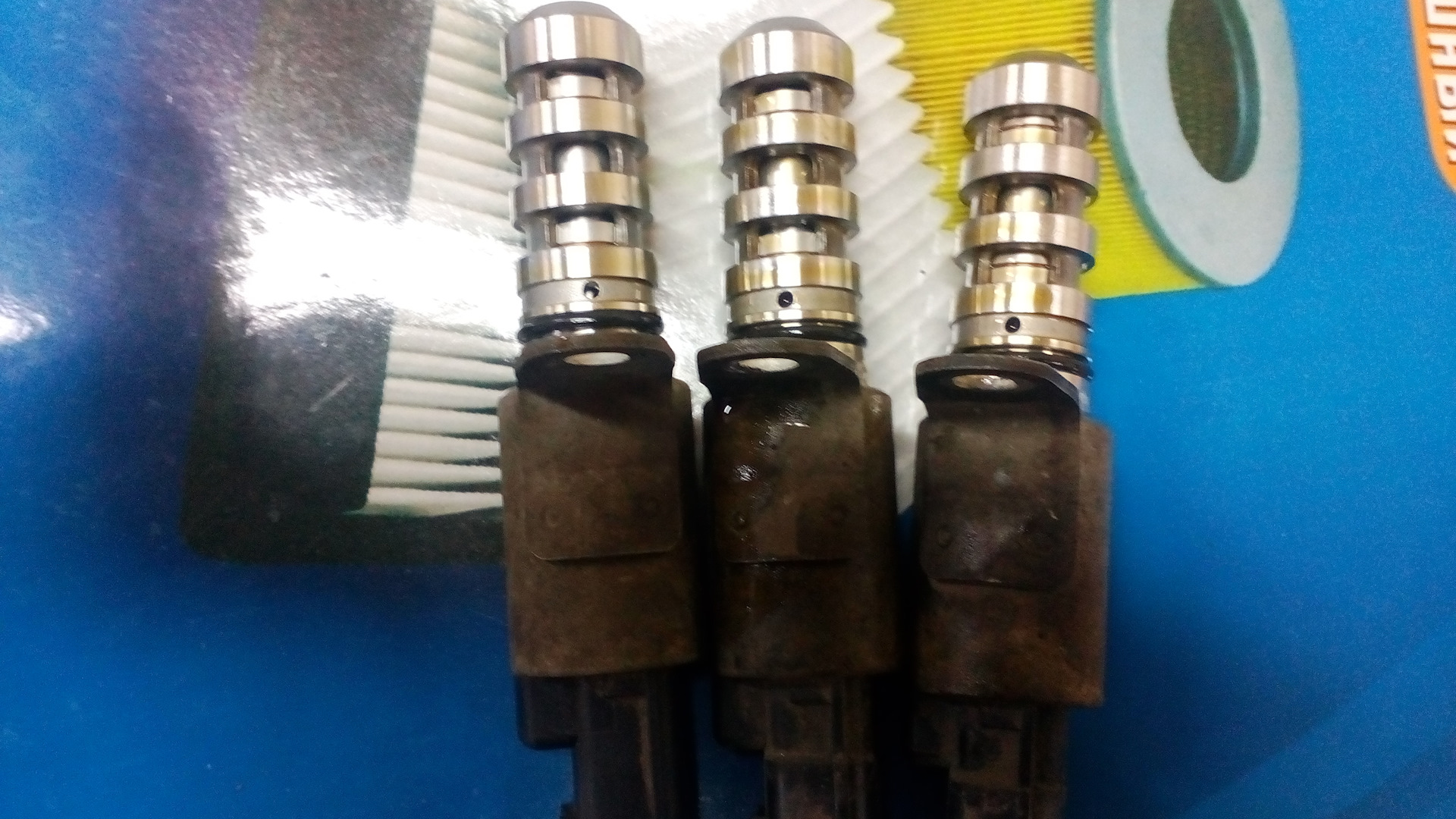

Раз уж залез, почистил от масла ранее выявленный датчик и пространство вокруг. Посмотрел вверх, и что же я увидел? Ещё пара каких-то датчиков, которым походят штекера. Что за х? Вроде всё перебрал. Т.к. с инетом в гараже беда и время позднее, пошёл домой. Залез в инет, копаюсь в схемах, смотрю фотки аналогичных контрактных движков. И что же это? ЭТО ЕЩЁ 2 КЛАПАНА VVT-l ! ИХ 3, КАРЛ, 3! Причём 2 клапана даже снизу хрен увидишь. И на предыдущих поколениях этого двигателя их не было. Вот нах. это? Она стала мегагонкой? На 2,5 литра 173 пони далеко не рекорд. Причём, покопавшись в инете понял, что проблемы с этими клапанами бывают и на 35 т.км и на 90 т.км пробега.
В общем, вооружившись трещоткой с удлинителем, полез откручивать всё это дело. Снять штекеры на месте не получилось. Открутил, покачал, вытащил, потом от соединил от штекера. За штекер лучше не качать, может отломиться к едрене-фене. И вот, все 3 клапана в ряд. Видишь разницу? А она есть! Самый ближний к передней части клапан (на выпуске) подклинивало в закрытом положении. Побрызгал карбоклинером, не помоголо. Значит, моём с разборкой. Отгибаем завальцованные края. Делается это плоской отверткой. Чтоб не царапать поверхность, лучше проложить между отверткой и клапаном тряпочку. Далее вытаскиваем всю это фиготень, хорошо промываем и собираем назад. Резинки лучше снять и на электрическую часть тоже не брызгать, иначе может быть ай-яй-яй. Ошибиться по сборке сложно, не перепутать резинки и ориентир чтоб при сборке срез на конце клапана был повернут в нужную сторону. Не забываем завальцевать небольшими постукиваниями, можно гаечным ключом. Проверяем на работоспособность проводами, всё ок. Вставляем всю эту фиготень назад, подключаемые, и опа-на, работает как часы! Да что вы, не прошло и двух недель!
А теперь мнение о японо-французски инжинерах. Пока копался в машине, увидел довольно много нифига не очевидных решений.
Нафига делать 3 этих хреновых клапана, если не можете их отладить? Серьёзных отложений масла в двигателе и трубках нет. У тачек на гарантии пробегом 35 тыщ их походу тоже не было. Ведь работал же раньше qr25 с одним клапаном как-то. Далее, клапан намного проще других, в том числе ниссановских, ни фильтров, ни лишних отверстий. Так какого х. он стоит от 7 косарей? Аналоги от 5 тыр. На другие ниссаны похожие клапаны оригинал нашёл 2,5-3 т.р. Есть информация, что на алибабе тоже продают аналоги клапана, значительно дешевле, но качество под вопросом.

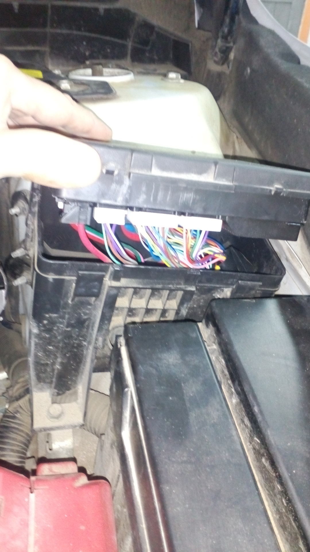

Когда увидел перевёрнутую коробку с предохранителями под капотом, вообще ох.л.

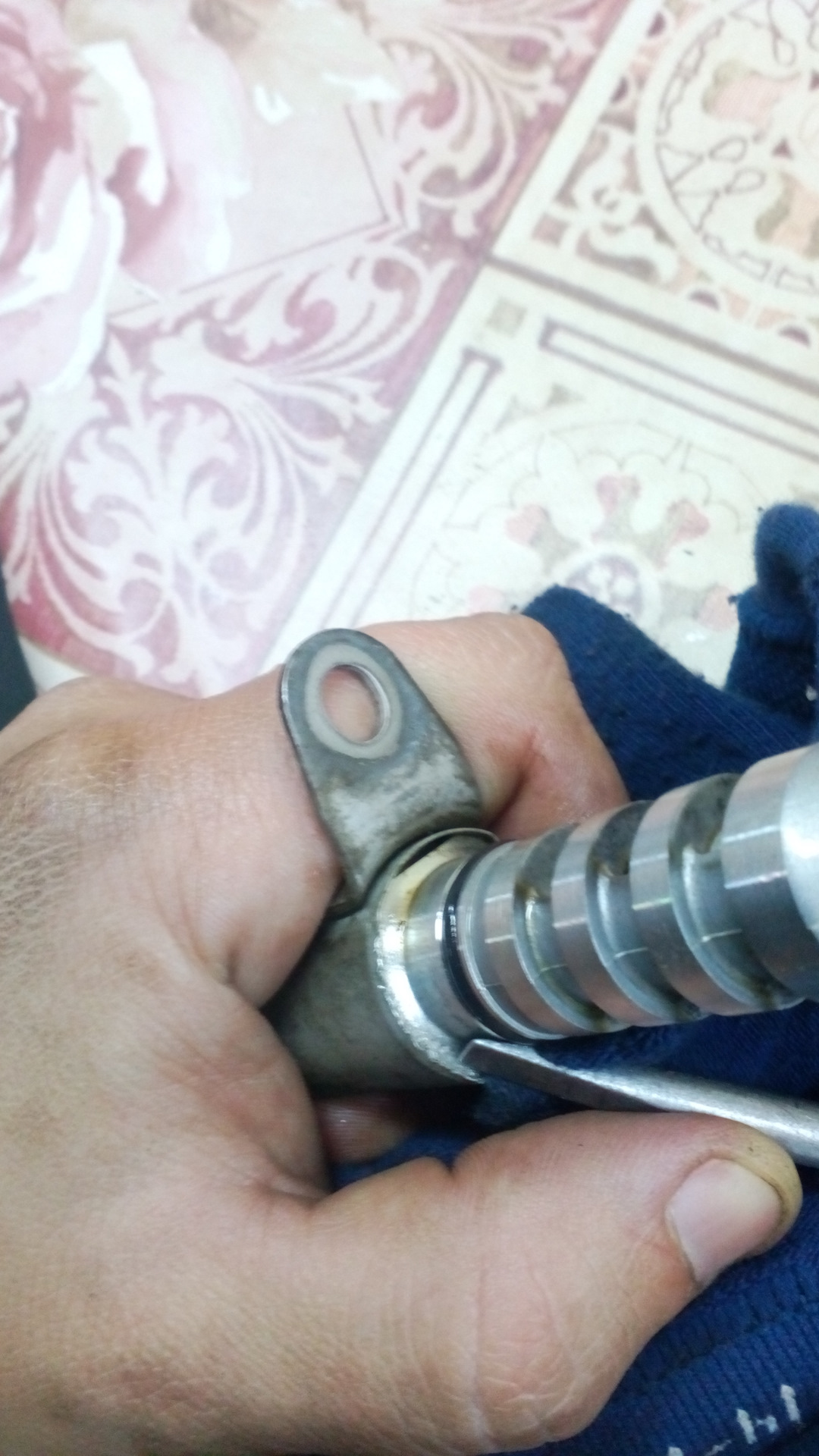

Собственно, затраты на ремонт "чтоб поехало" — баллон карбоклинера за 300 р. И куча нервов и времени. Сопутствущие — бутылка ацетона 50 р. и датчик давления масла оригинал — 3171 р. Датчик заказал, как придёт, поменяю вместе с заменой масла.

Поучительно! Спасибо! А какой программой сканировал через obd?
MotorData obd, оказалась неплохая прога
Нифига рассказ )) классно, побольше бы фоток делать. Например побольше фоток топливного, какие сеточки там внутри вообще. Грубой очистки обычно аналоги есть, но как выглядит в оригинале фиг знает. Обд сканер надо было первым делом подключать)) Руки не из жопы точно ))) Статью в закладки !
Додумался подключить сканер на второй день разбирательств ) И даже клапан почистил, только один. Кто ж знал, что их 3 )
jstyle
Фильтр в колбе только один, довольно большой по размеру. Вчера заказал аналог фирмы Masuma, придёт через пару недель. Если дойдут руки до замены, то сделаю подробные фото.
Фильтр похож на стандартный как на могих машинах, там обычно идет фильтр грубой — сетка сверху, ее обычно меняют легко и внутри тонкой отчистки, его сложнее поменять. Сетки сверху нет что ли ?
Разбирал практически полность, но не снимая обжатых трубок. Ничего, напоминающего второй фильтр, не видел, да и в продаже из аналогов только один вариант фильтра. Тот, что надевается на бензонасос, намного больше, чем на других авто. Показал в паре местных автомагазинов, ничего похожего не видели. Родной фильтр сворачивается вдоль стенки колбы полукругом. Заказал, как придёт, выложу фото. Также в продаже есть отдельно насосы фирмы masuma, цена в районе 2-2,5 т.р. Есть оперативная информация, что на камри 50 такой же насос Наш родной Ниссан предлагает менять весь погружной блок только в сборе.
Фильтр грубой очистки- это эта сеточка )) фотка с j32. Может эта сеточка с j32 подойдёт ? а вокруг колбы — тонкой очистки, это вообще сложно найти, обычно в сборе

на j32, не похожа на наш топливный ? Ну ладно, в след раз было бы классно с фотками )))
Нет, сетка по форме совсем другая и довольно толстая. Номер нашей Masuma MPU063, только фото найти проблема, мне попадалось в инете только один раз.

Барабанная дробь… На этом двиге 3 клапана vvti, 2 из которых в труднодоступном месте. Один подклинивал.
