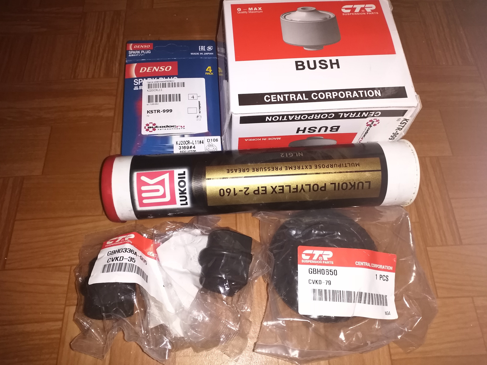

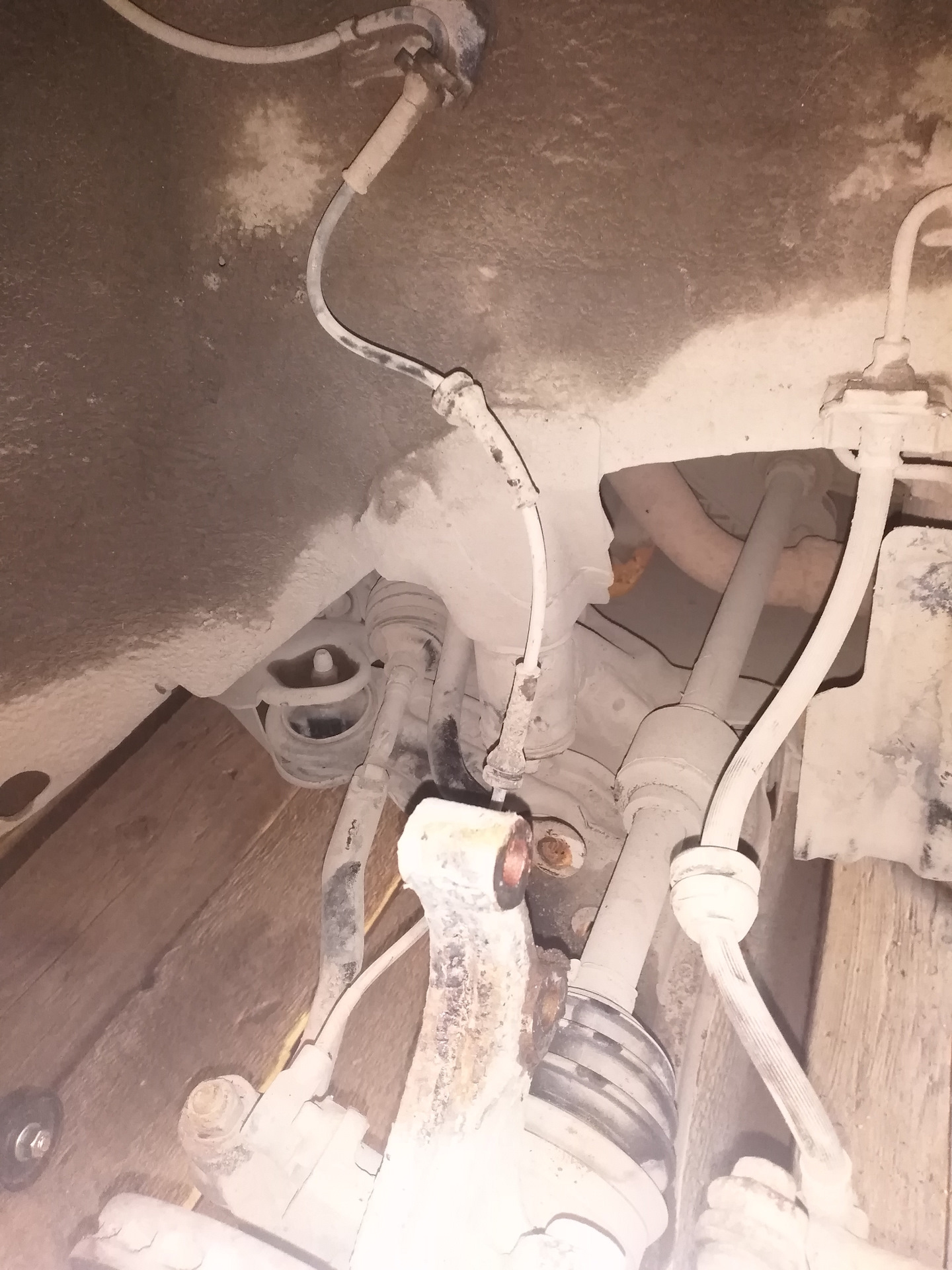

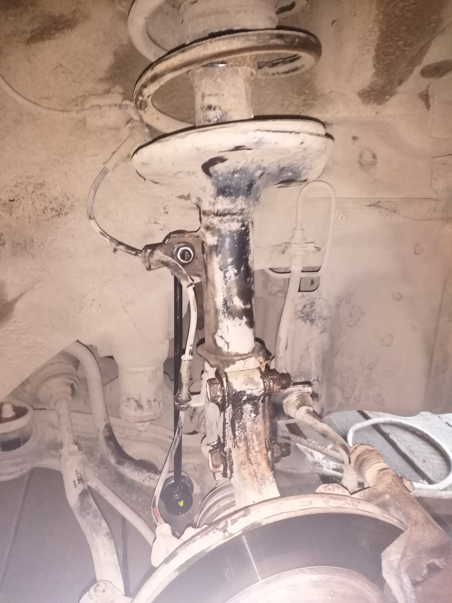

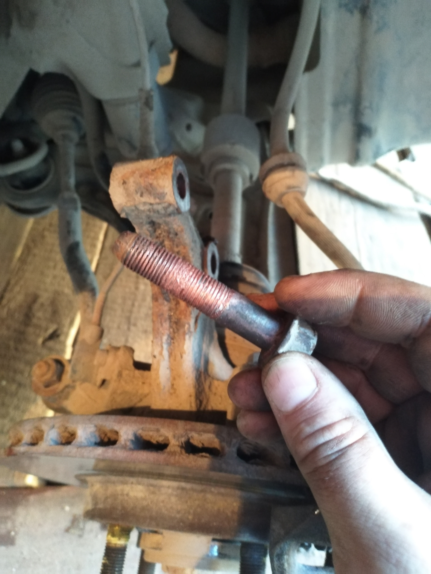

Т.К. Я наконец-то, разжился набором, руки чесались что нибуть пофиксить.
Выбор пал на передний Подвеску.
Практически плановая замена опор передних стоек. И втулок стабилизатора и его же стоек.
Было куплено:
CLKD8 CTR — Стойка стабилизатора — 826.00 р.(413.00 x 2 шт).
CVKD35 CTR — Втулка стабилизатора — 114.00 р.(57.00 x 2 шт) + трещеточный ключь.
CVKD79 CTR — Опора амортизатора — 890.00 р.(445.00 x 2 шт).

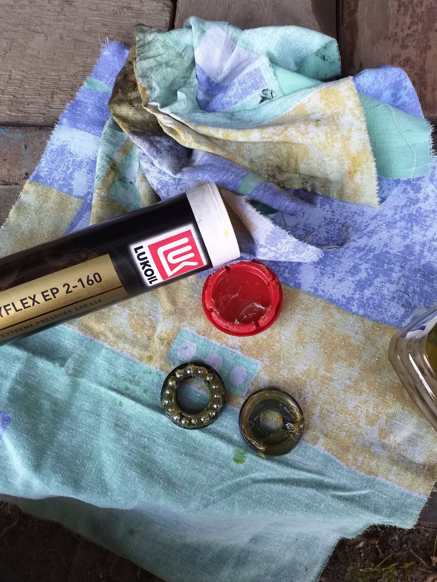

Мазево. Для подшипников.
1457655 LUKOIL — Смазка 144.00 р.

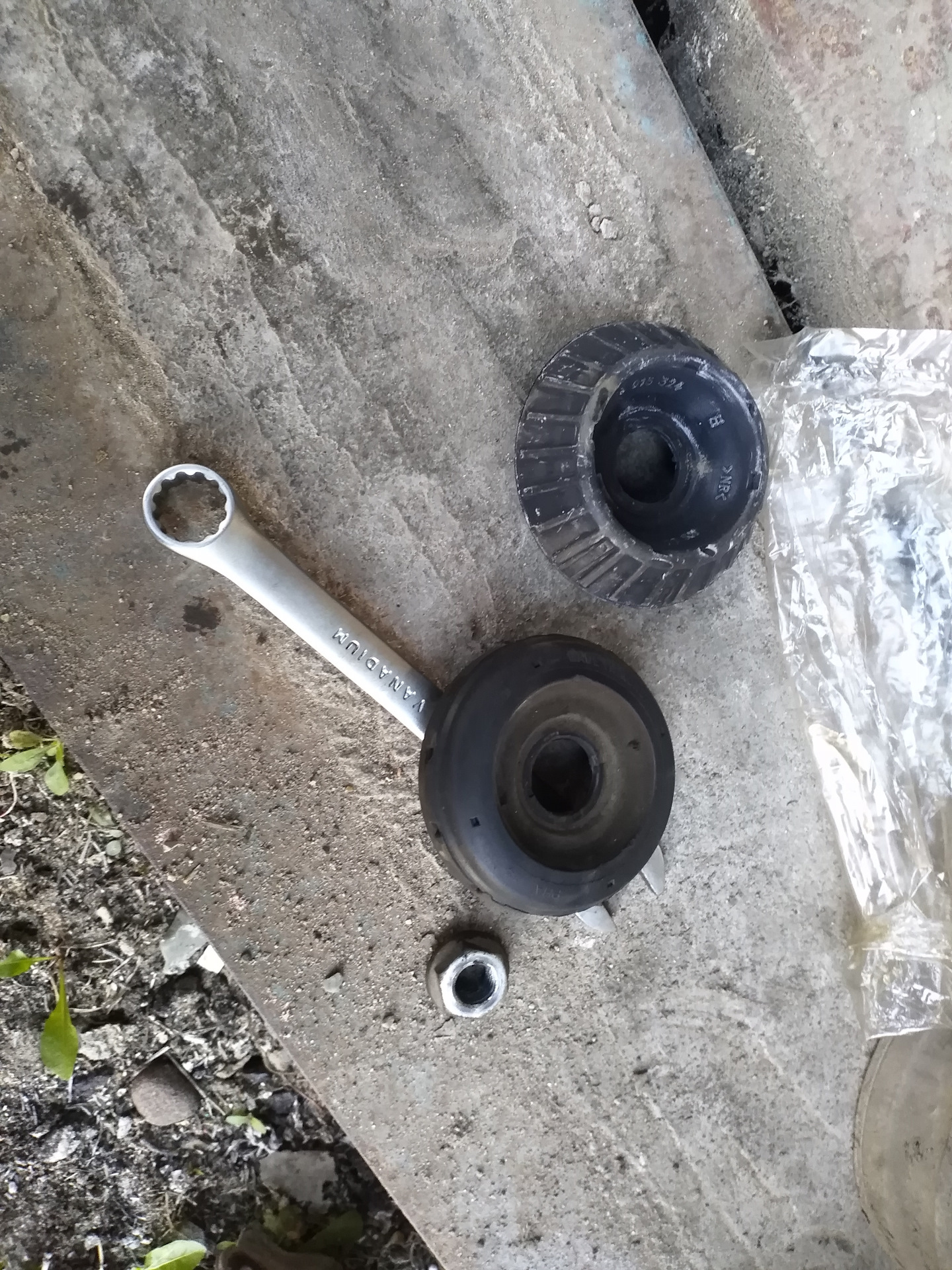

Сам процесс особо описывать не буду, на эту тему полно видео. Мои впечатления такие. Не сложно, но я страдаю из-за нехватки инструмента, тк гаражом обзавёлся не давно, у меня нету банальной монтажки, чтобы завести стаб в стойку.
Стойки меняные. Стоят кояба газмяс.
ЗЫ Очень доволен эффектом тишина и покой. Круто -)

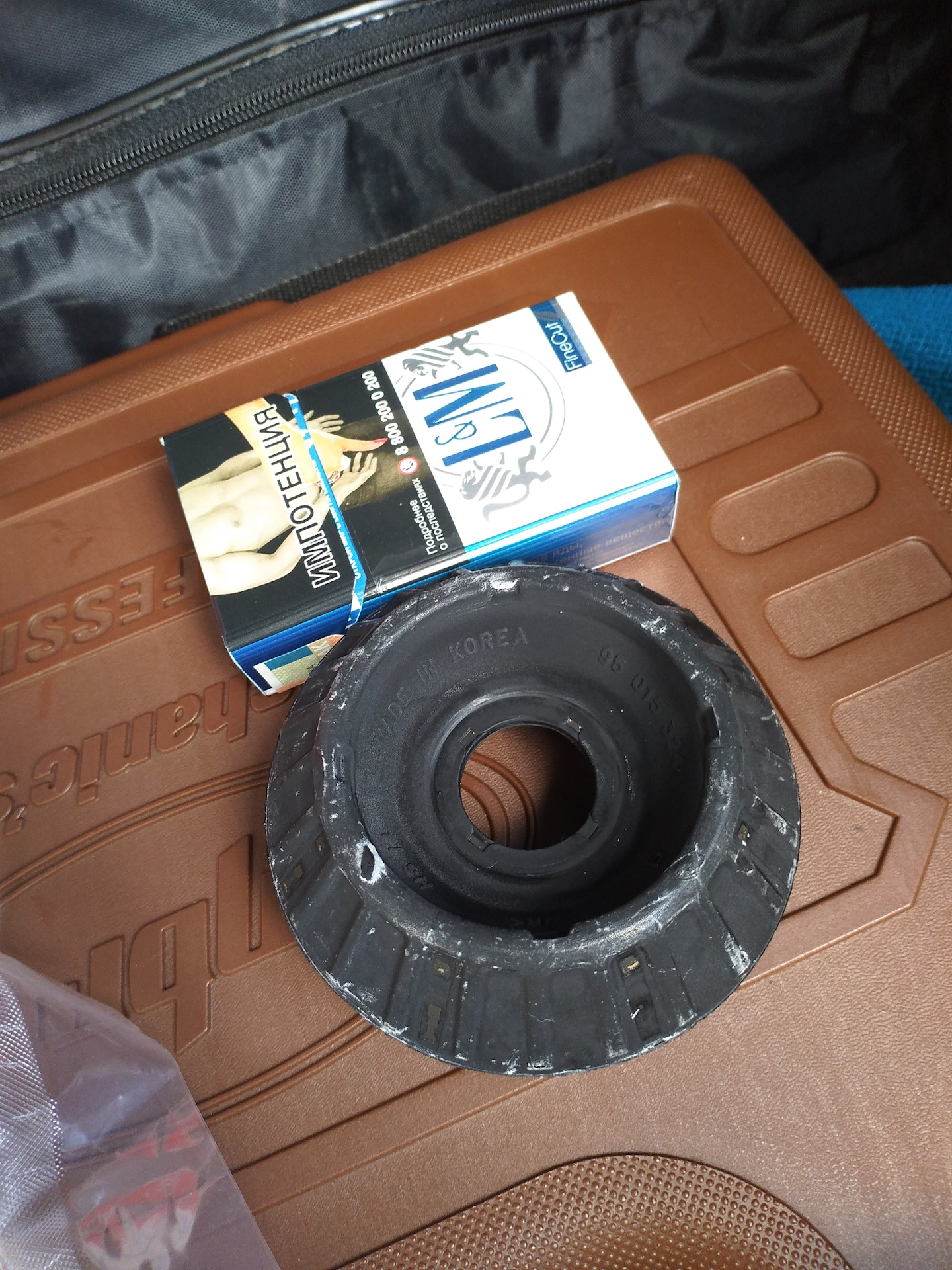

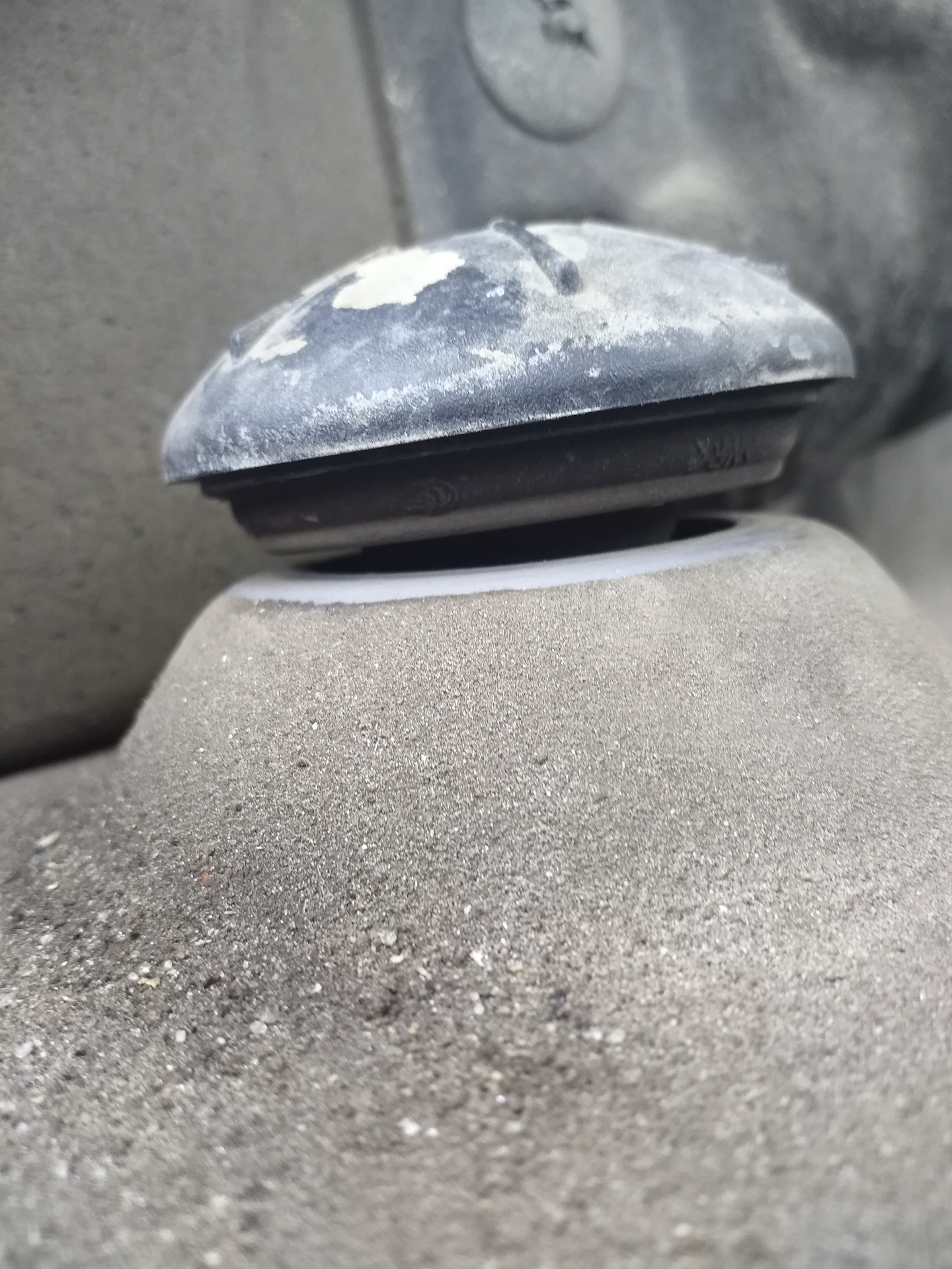

Ещё вопрос возник. Крепление стоек которое под капотом, вплотную встало?
Почему спрашиваю, я заменил стойки на kyb и чашки опорные на идентичные тем что ты поставил, зазор уменьшился, но все равно присутствует.
Остался зазор не большой, но сейчас опора пообжемтсяи станет бошьше. Просто он у менябыл в 1,5 пальца.
AD3011
Вот так.

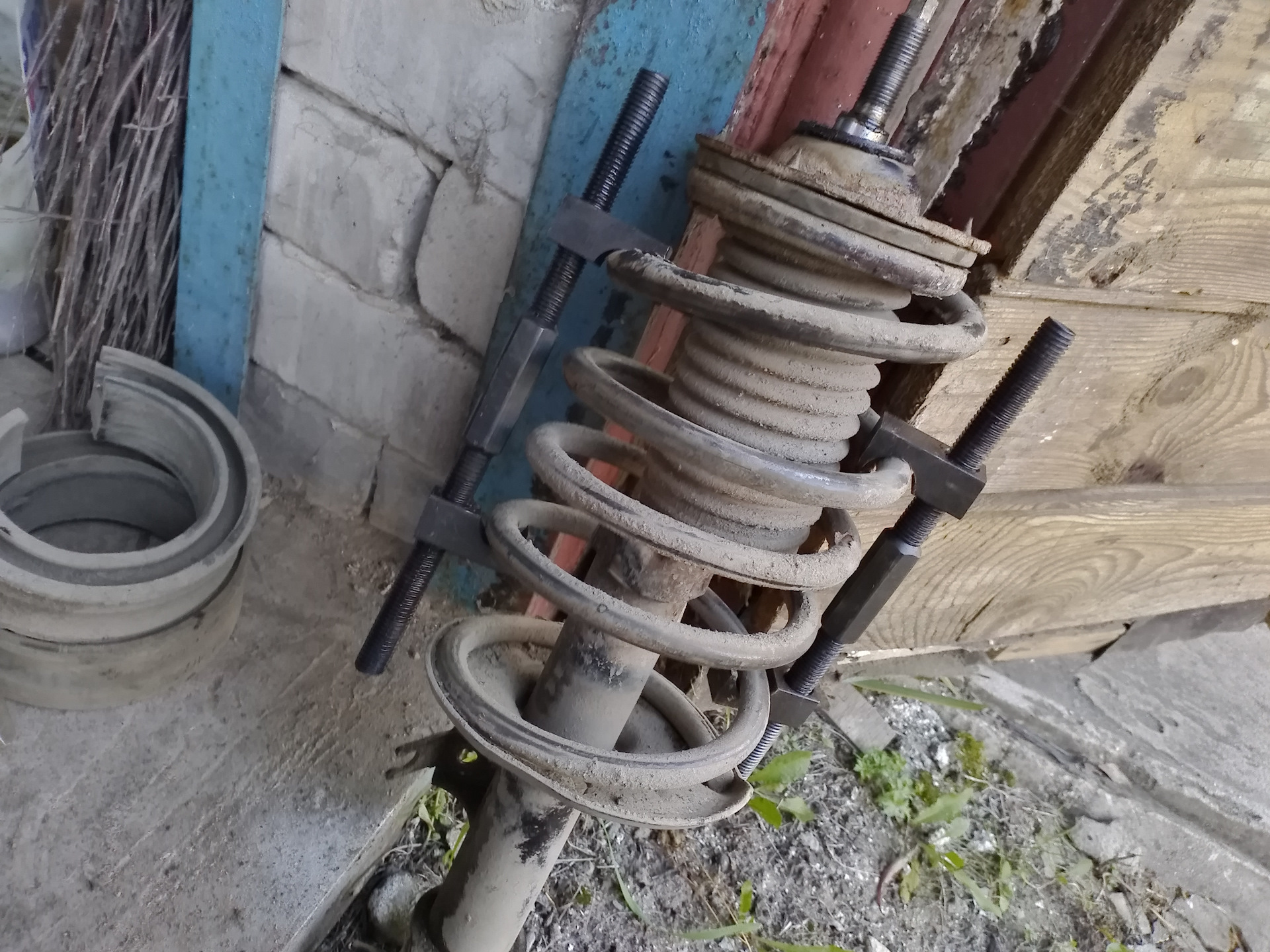

Во, такая же фигня. Самая обидная штука, что нет стаканов крепления к кузову, как на остальных машинах. Если б были было бы четко
Я думаю он выберется, зазор этот.

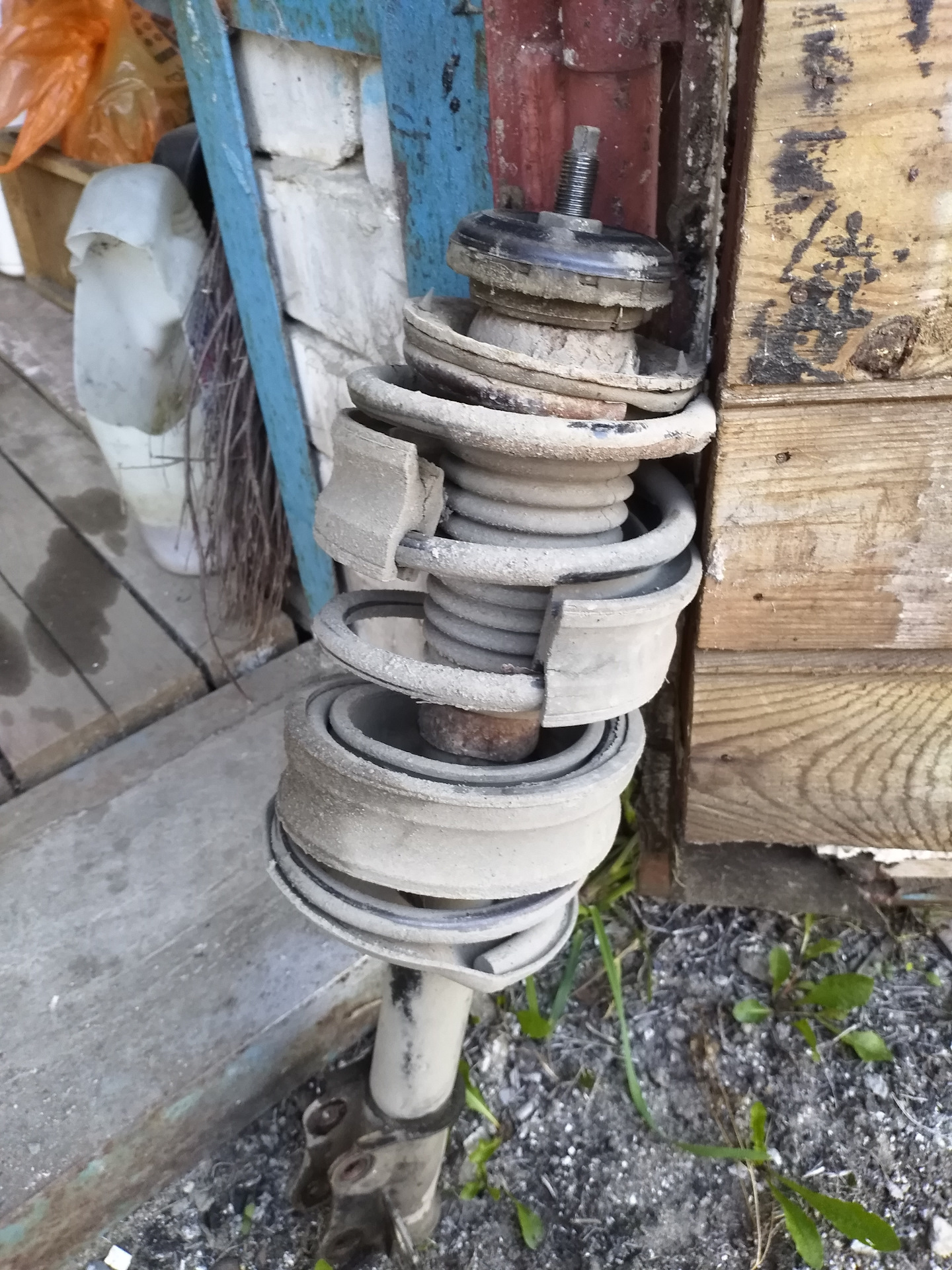

Если поставить новые приюужины. Мои пружины после баферов не в лучшем состоянии.
Ну и как эффект с бафферами и без? Есть разница?
Баферы овно. Вот мой вердиктоднако я их не ставил.
Насколько я понимаю механику этой приблуды.
Она цвеличивает жечткочть пружины. Но при этом у самой пружины работает только 2 витка. Что плохо влияет на пружину, стойки и опоры.
Я вот так и знал что это какая то дичь😂
Меняйте пружины.
Есть такая задумка.
По любому прцжина насобирала усталости на свободных витках.
