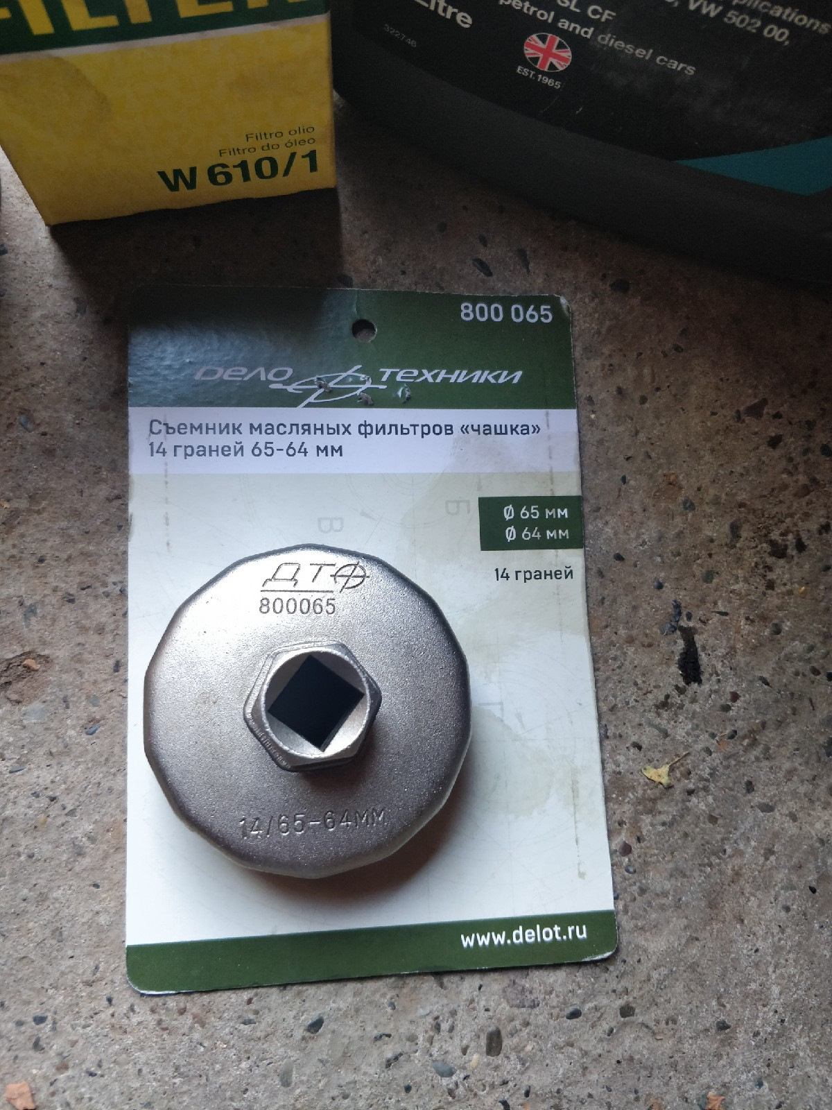

Поразило насколько дебильно расположен масляный фильтр, долго мучался пытаясь выкрутить старый фильтр. Обзвонил знакомых в деревне в надежде на универсальный цепной съемник, но фигушки. В итоге открутил руками со скрипом. Новый масляный фильтр выбрал Mann (самый большой по высоте, как ожидание, с самой большой площадью фильтрующего элемента) и чашку к нему Дело Техники, артикулы ниже. Чашка к другим фильтрам не подходит, в чем я убедился, когда откручивал руками старый фильтр. Родной Mahle не стал брать, поскольку на oilclub натыкался на материал о дерьмовой дубовой резиновой прокладке перепускного клапана, у Mann — мягкий силикон, самое то для Сибири.
Артикул Масло моторное COMMA X-FLOW TYPE LL 5W-30 5л — XFLL5L.
Артикул Масло промывочной ЛУКОЙЛ — 19465.
Артикул Прокладка сливной пробки SUZUKI — 0916814015666.
Артикул Фильтр масляный MANN — W6101.
Артикул Съемник фильтров масляных ДЕЛО ТЕХНИКИ — 800065.

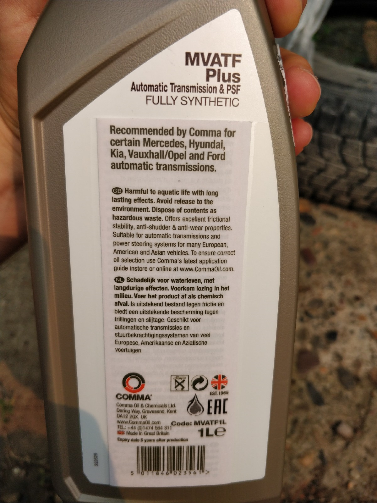

2. Замена жидкости ГУР.
По идее в ГУР та же жидкость, что и в АКПП — Dexron II, IIE, III. Я решил выбрать жижу британской фирмы Comma, поскольку изначально она трактуется как вариант для усилителей и имеет префикс PSF вдобавок к ATF. Все по допускам конечно же, красное.

Артикул Масло трансмиссионное COMMA MULTI-VEHICLE ATF AND PSF — MVATF1L.

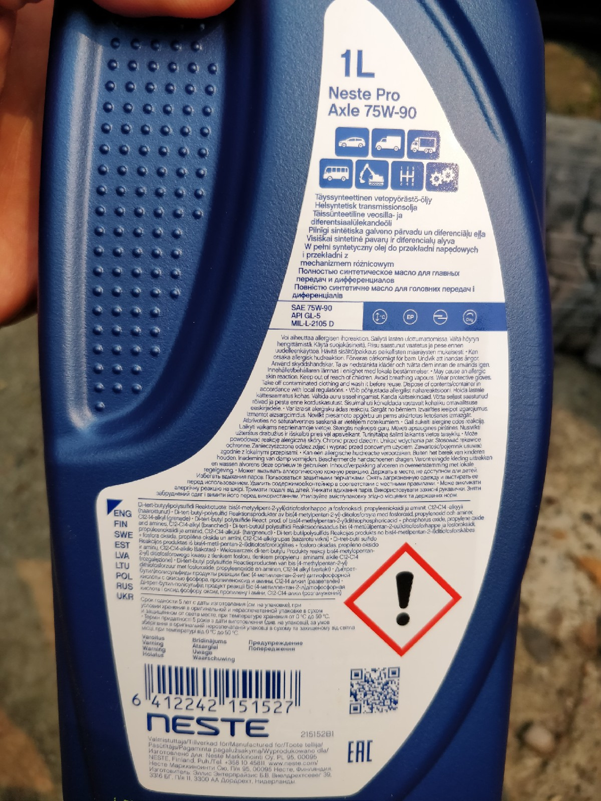

Для обслуживания редукторов и раздатки выбрал трансмиссионные масла фирмы Neste.

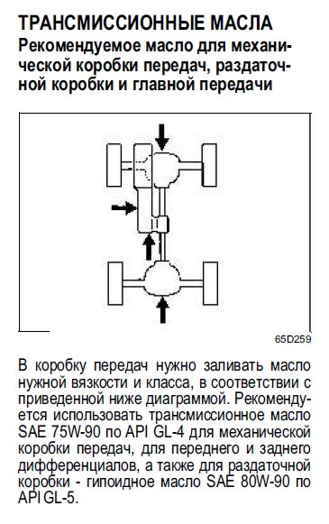

В сервисных книжках до 2008 года рекомендовалось SAE 75W-90 по API GL-4 1,6 литра.
В редуктора (мосты) — гипоидное SAE 80W-90 по API GL-5. 1 л. передний, 0.8 л. задний.
Для мостов выбрал масло NESTE PRO AXLE 75W-90 — гипоидное, ребрендинг превосходного масла Neste Hypoidi S 75W-90. Ссылка на его анализ — Neste Hypoidi S 75W-90 API GL-5 свежее
Для раздатки выбрал NESTE PRO GEAR 75W-90 — GL-4, ребрендинг Neste Gear S 75W-90. Тоже отличная синтетика на ПАО, где-то видел его тест, найти не смог.

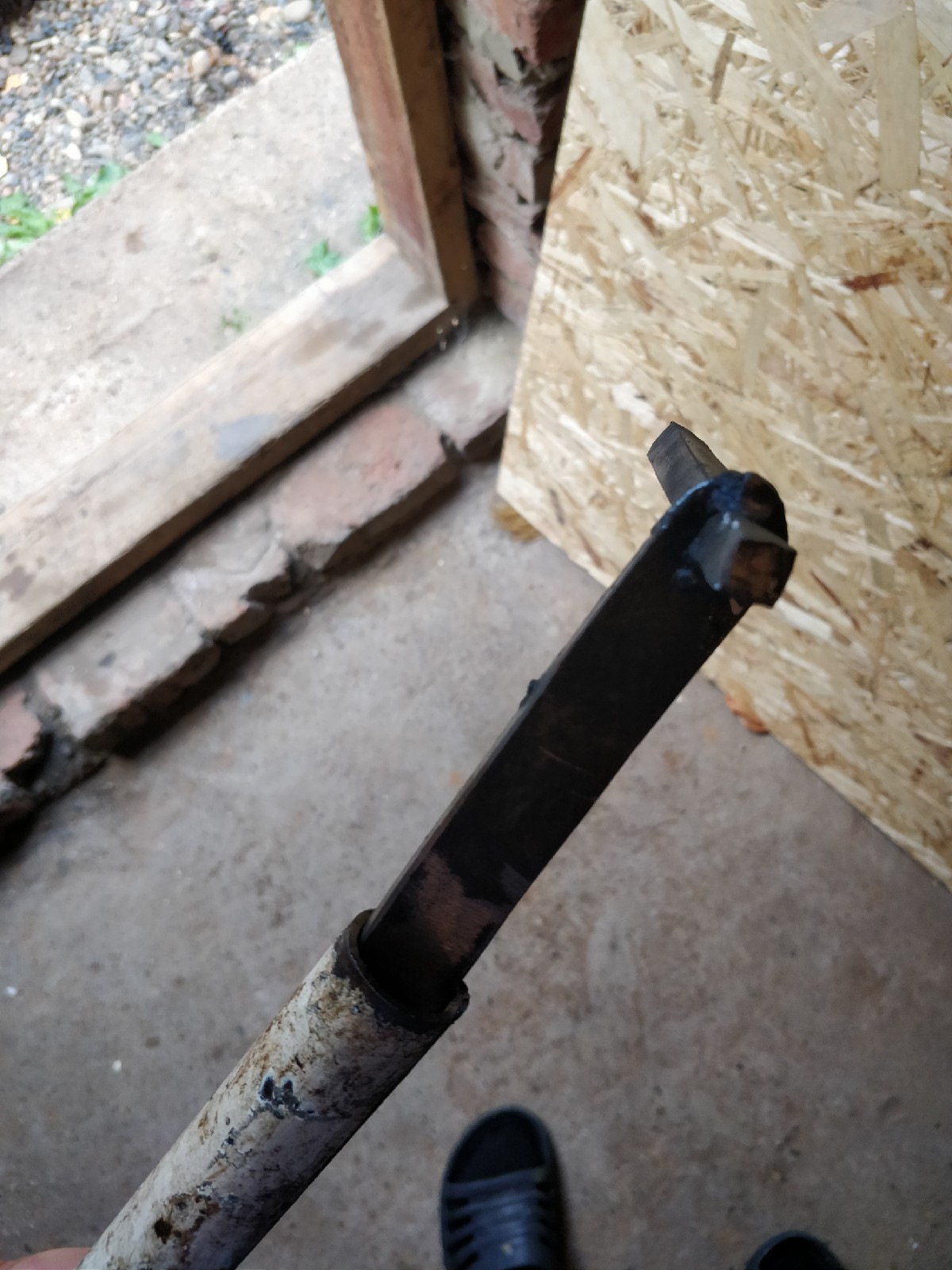

Дядька наварил мне квадрат на железку в качестве съемника пробок. Для раздатки потом пришлось с обратной стороны наваривать квадрат подлиннее. Сливная пробка раздатки засажена достаточно глубоко, относительно окружающего ее железа. Всем перед заменой рекомендую купить головки под квадрат, артикулы нашел — скинул ниже, сам уж потом куплю, пока без надобности. Хер его знает почему, но у меня больше 1,3 литра масла в раздатку не влезло.

Артикул Масло трансмиссионное NESTE PRO AXLE 75W-90 GL-5 — 215152.

Доброго утра, фильтр влез без проблем? Снизу или сверху подобрались к нему?
Без промлем. Закрутил снизу, для руки места достаточно. Это откручивать его неудобно, потому как он смотрит в колесо, а не вниз.

— По поводу масла Hypoidi S GL5 75W-90 — это старое название Pro Axle GL5 75W-90, т.е. то же самое масло — новое название.
— GL4 допустимо в раздатку для 2-х литров… по мануалу в 2.4 л — GL5, так ?
значит, в раздатку на 2.4л. — тоже Pro Axle GL5 75W-90 ?
Не совсем так, до 2008 года, то есть в дорестайлинговые машины в раздатку Gl-4, после 2008 года рекомендуется SAE 80W-90 по API GL-5 1,6 литра, при этом SAE 75W-90 допустимо. Вроде и в 2.0 и в 2.4.

По поводу ребрендинга масел Neste, вот здесь есть таблица соответствия, что на что они заменили maslomarket.com/company/news/rebranding_neste/

По мануалу в раздатку и дифы льется же одинаковое масло, в вашем случае это должно быть Pro Axle 75W-90 GL-5, а Pro Gear 75W-90 GL-4, по логике мануала, предназначено для МКПП, которой у вас нет.
У него авто 2007 г выпуска поэтому в раздатку GL4, а с 2008 по 2015 GL5
это всё пофиг по факту можно купить 1 масло Mobilube 1 SHC 75W-90 и залить в дифы мкпп и раздатку
В раздатку что-то менялось после рестайл нога?
Судя по всему просто перестали использовать цветные металлы для деталей. Gl-4 более щадящ для цветных вроде бы. Конструктив раздатки вроде не менялся
