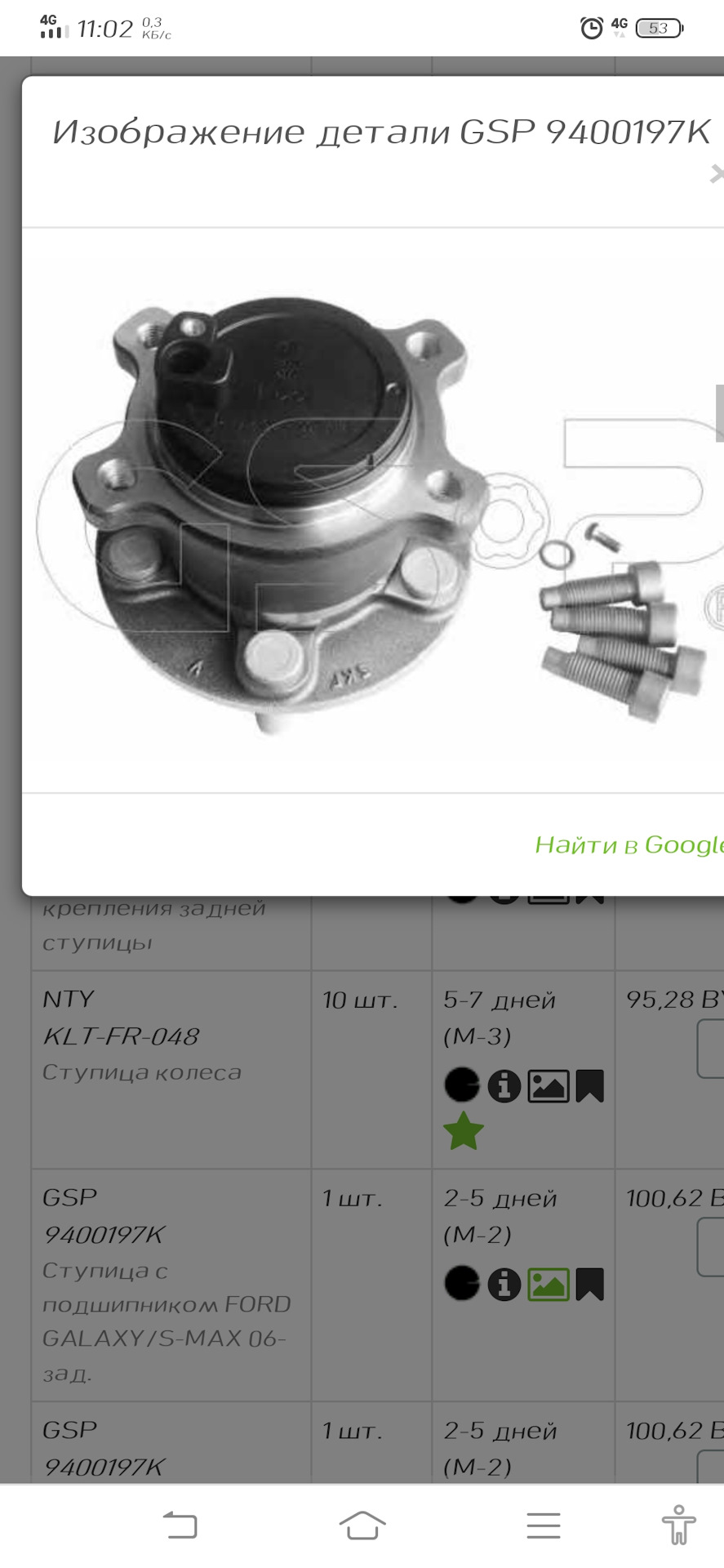

Ступица GSP, дешевле, а на фото выбіто SKF
Мож фото не то прилепили, в надежде что не заметят, искал инфу по всем не дорогим, не долго они проживут, самая дешевая "триалити"
Kampf
ГСП не ходят =)
Фото от балды, там на ней не будет маркировок
