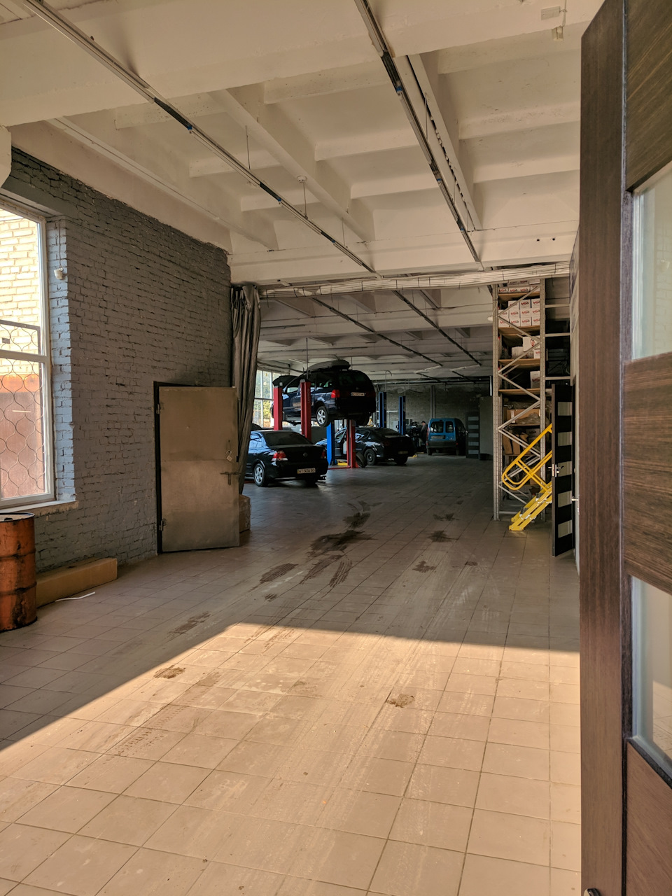

Если ремонт — выбирал не дядю в гараже, а сетевое спец СТО по ремонту рулевых: Master Service (офф. представитель MSG Group-также поставщик реек, ребилд и комплектующих к ним).
У них и горячая линия и канал на Ютубе, и бесплатная диагностика, и бесплатный кофе))
Кстати, политика компании не позволяет общаться напрямую с мастерами, только с менеджерами в зале ожидания. Если есть спорный вопрос — ведут к мастеру и вместе обсуждаем деталь и смотрим как лутше.

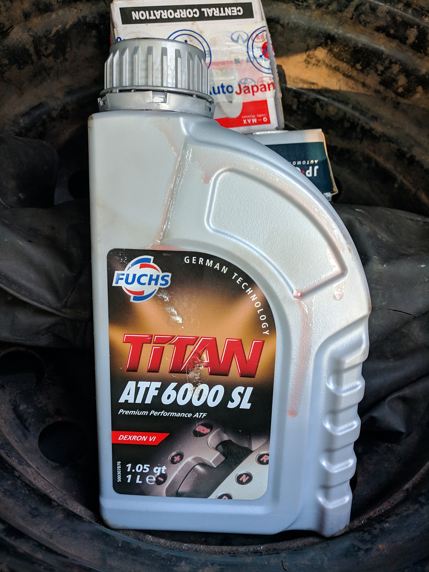

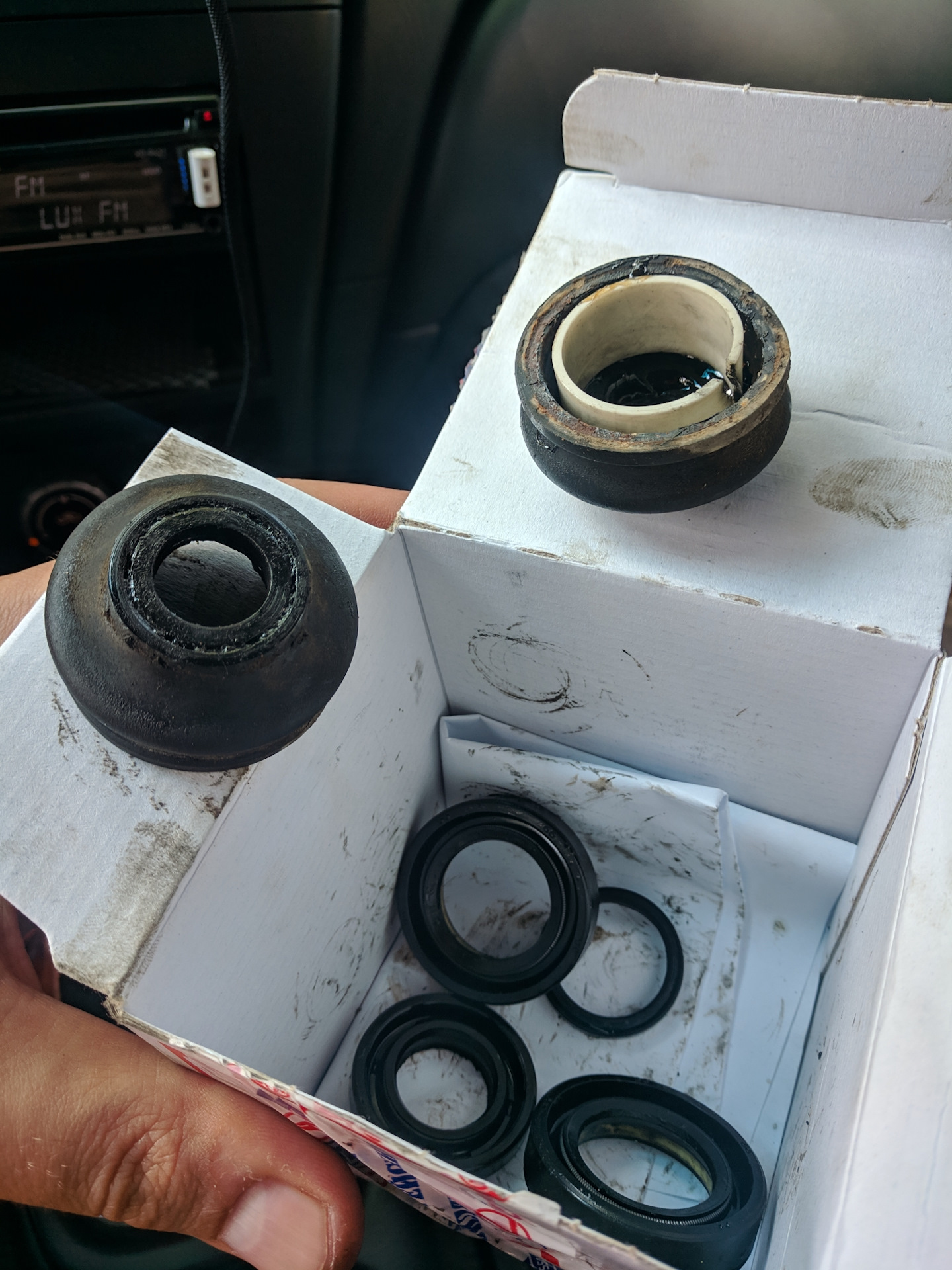

Выточили тут же на шлифованный вал, разрезную втулку, заменили все сальники. Только не успел спросить точили ли кольцо-втулку где внутренней сальник. Должны были проверить на дефектность её. Залили моё ATF 6000(Dextron 6).
Также Заменили крестовину карданчика, слава Богу, а то никто из местных не хотел за него браться, типа долго и дорого не возьмут.
Немного закусывала в одну сторону.
Также Заменили пыльники шаровых, брал оригинал от Kia/Hyndai.
Пыльники рейки целые — не меняли.

если не ошибаюсь, в нашей рулевой должно быть DEXTRON 6 !
Точно, на упаковке Декстрон VI, а я прочитал как "4"))).
Помню ещё год назад занимался изучением етого вопроса, а банка лежала и ждала своего часа. Так что ошибки быть не должно.
Спасибо что подметил
