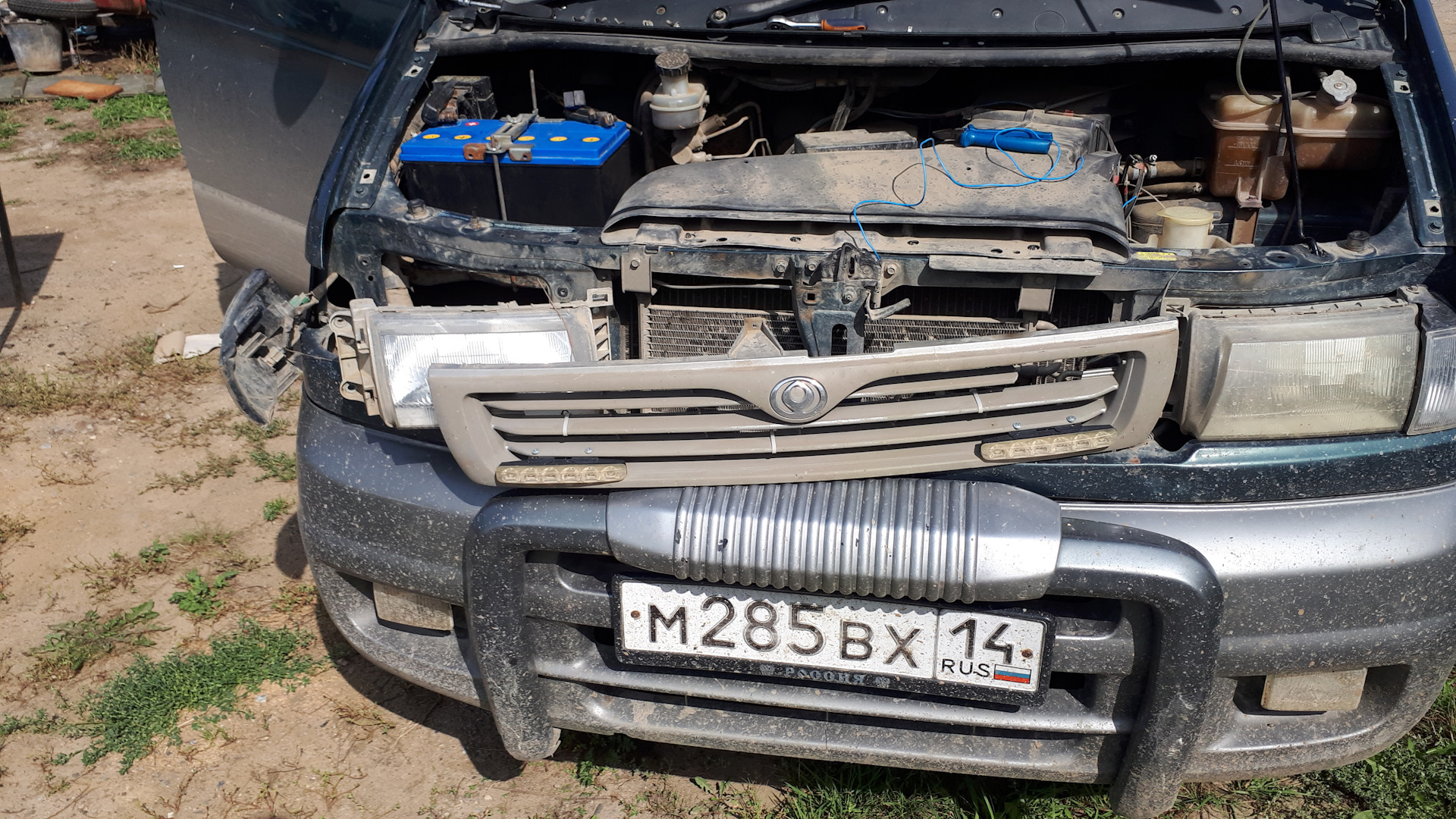

Вчера обнаружил, что у меня перестал работать сигнал. Время вроде бы есть, лезем разбираться.

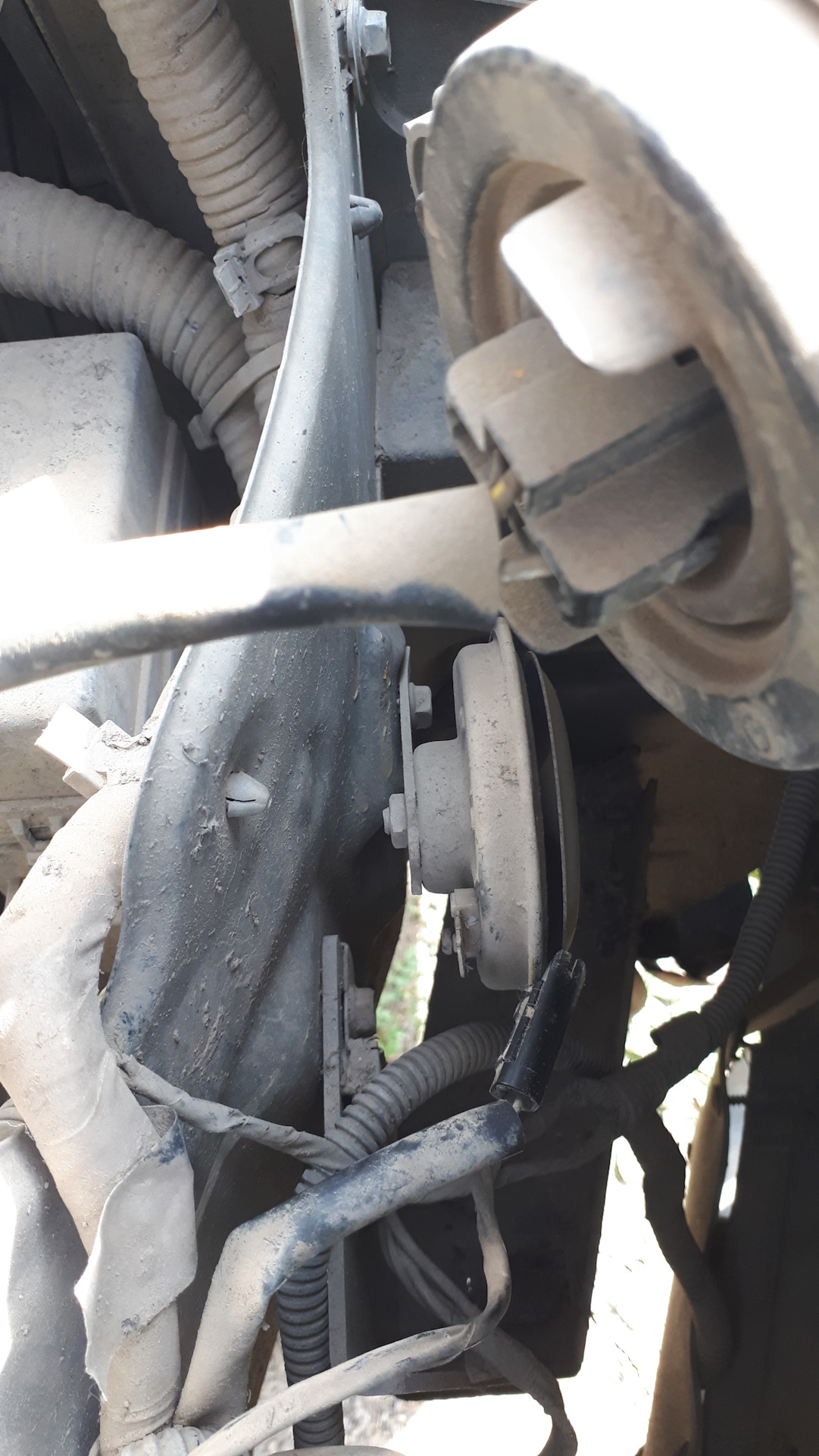

Расположен он у нас под правой фарой. Не самое удобное место, но бывает и хуже. Разбираем
и вот он

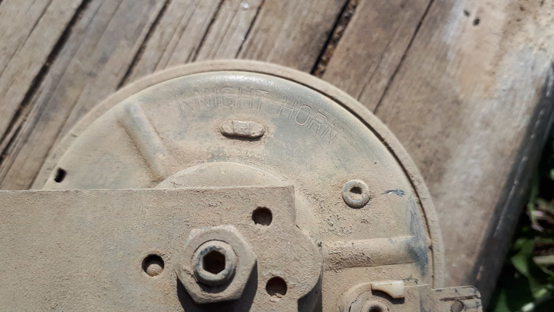

Проверка показала, что цепи в порядке, при нажатии на руль +12 В на контакт сигнала приходит, но сам сигнал не подает признаков жизни даже при подключении напрямую от аккумулятора.

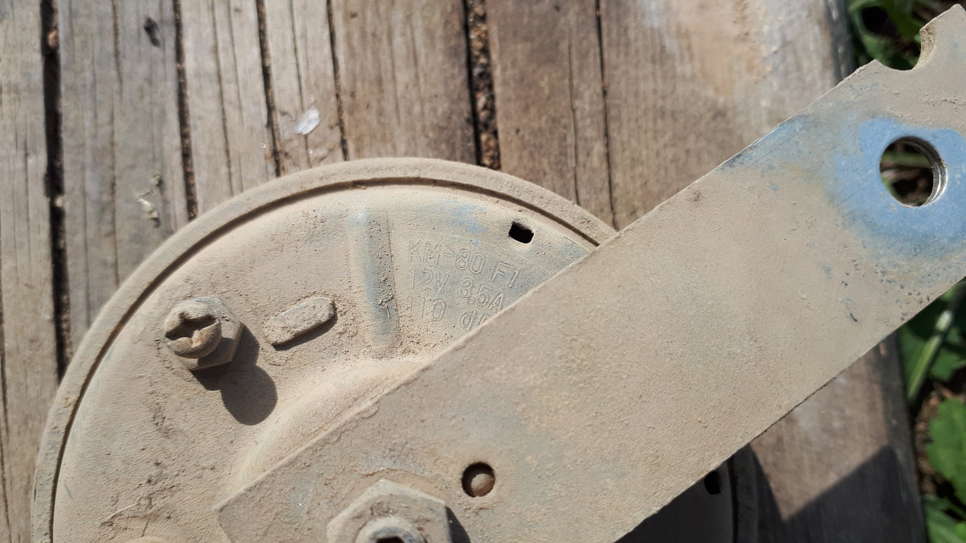

Снимаем смеемся над надписью
Изучаем характеристики
А предохранитель на него вроде 10A стоит, насколько я помню. В общем, бобик сдох, придется в окошко поматериться какое-то время )

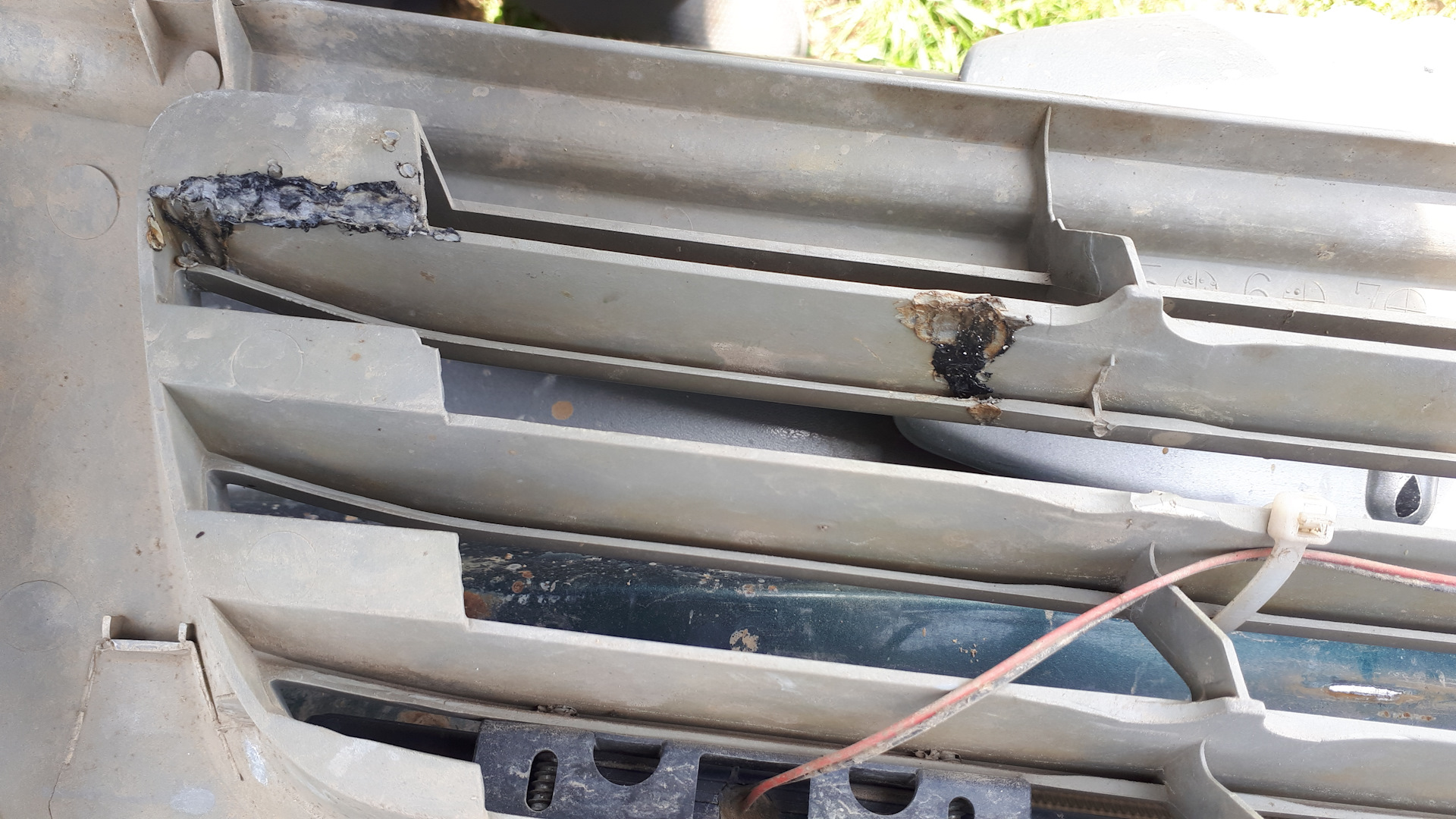

Пока разобрано подпаял отломанный кусочек решетки

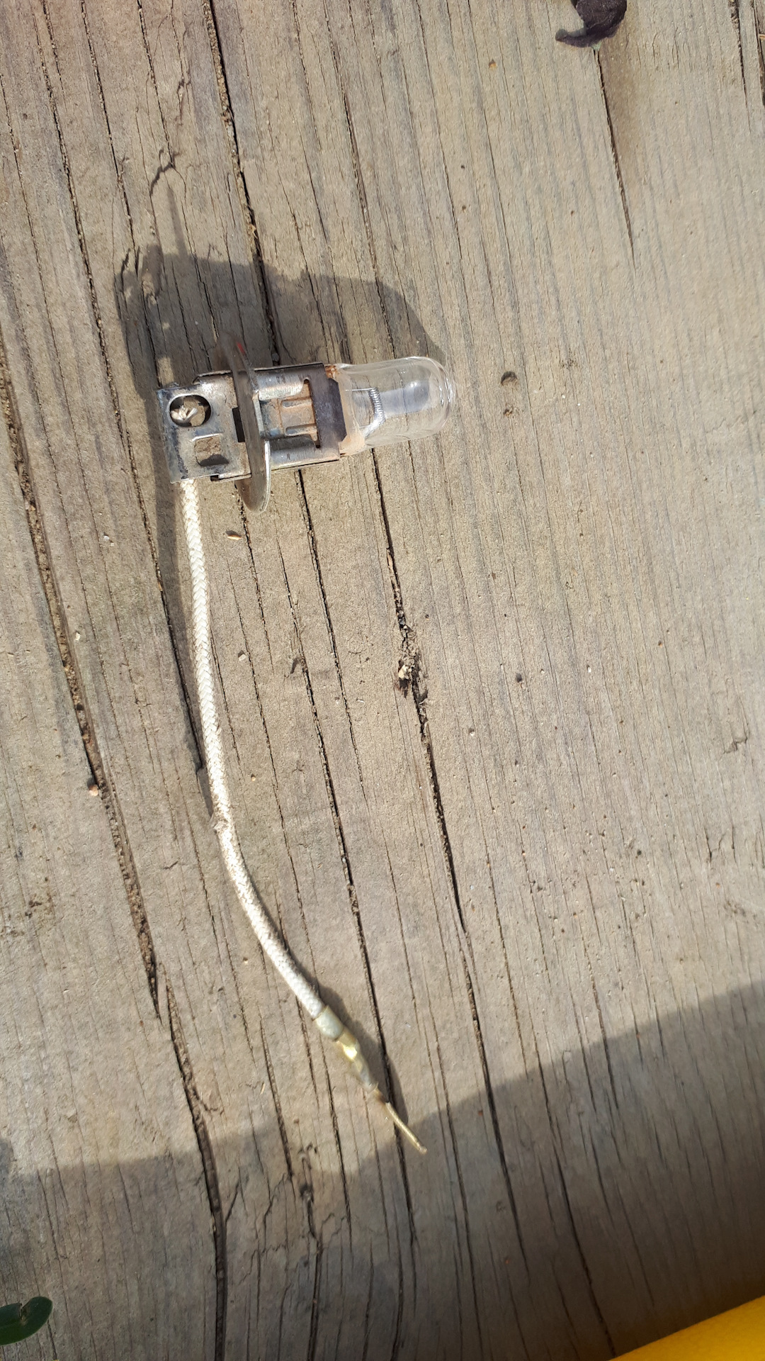

Туманки, естественно, под ненавистные мне лампочки H3
болтик в фаре, который фиксирует лампу и одновременно крепит к ней минусовой контакт, естественно, приржавел и выкрутить его нереально и это при том, что там предусмотрены резиновые уплотнения, и они на месте. Лампа, естественно, погорела и, естественно, она белого света, толку от таких ламп в туманках никакого нет, ну разве что туманки использовать вместо ближнего, или вместе с ним. Надо будет прикупить желтые лампочки все собрать и вымазать герметиком, на висте один раз так сделал и больше проблем не знал.

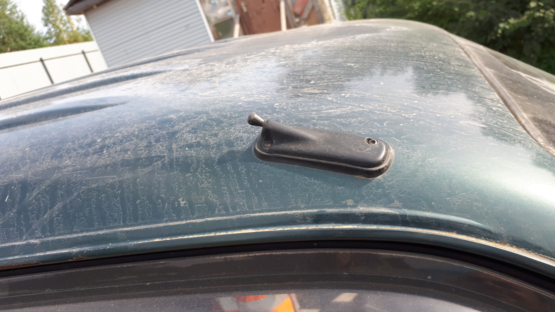

Антенну сложил
пришлось приложить достаточно большое усилие, боялся, что сломаю, но все получилось. Радио я все равно не слушаю, да и антенна под радио висит внутри машины активная, а собирать антенной все трубы и указатели на подземной парковке в Ленте как-то надоело.

Приветствую, как она складывается?))
Кто?
Антенна
Просто пихается внутрь.
