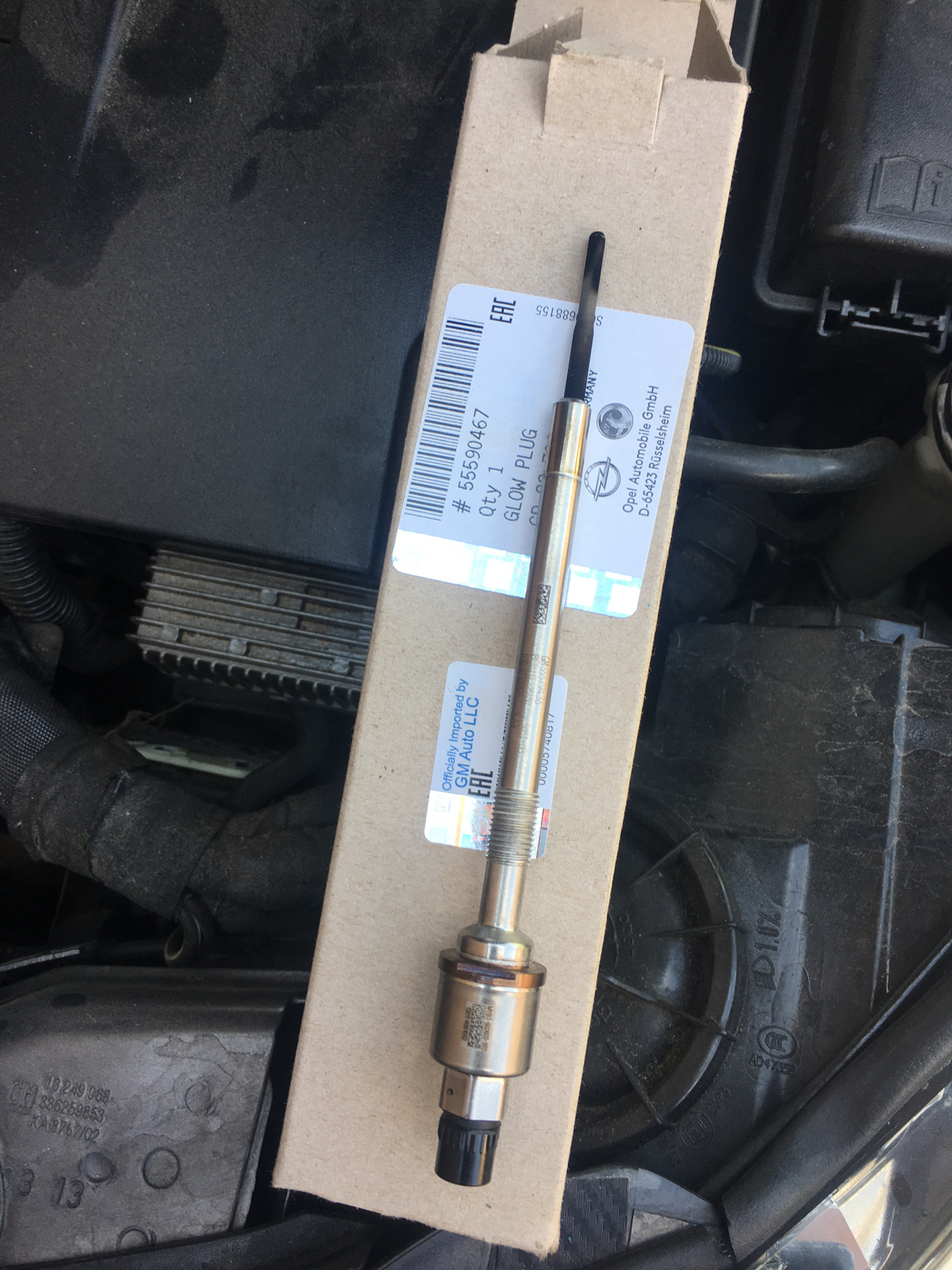

Всем привет .

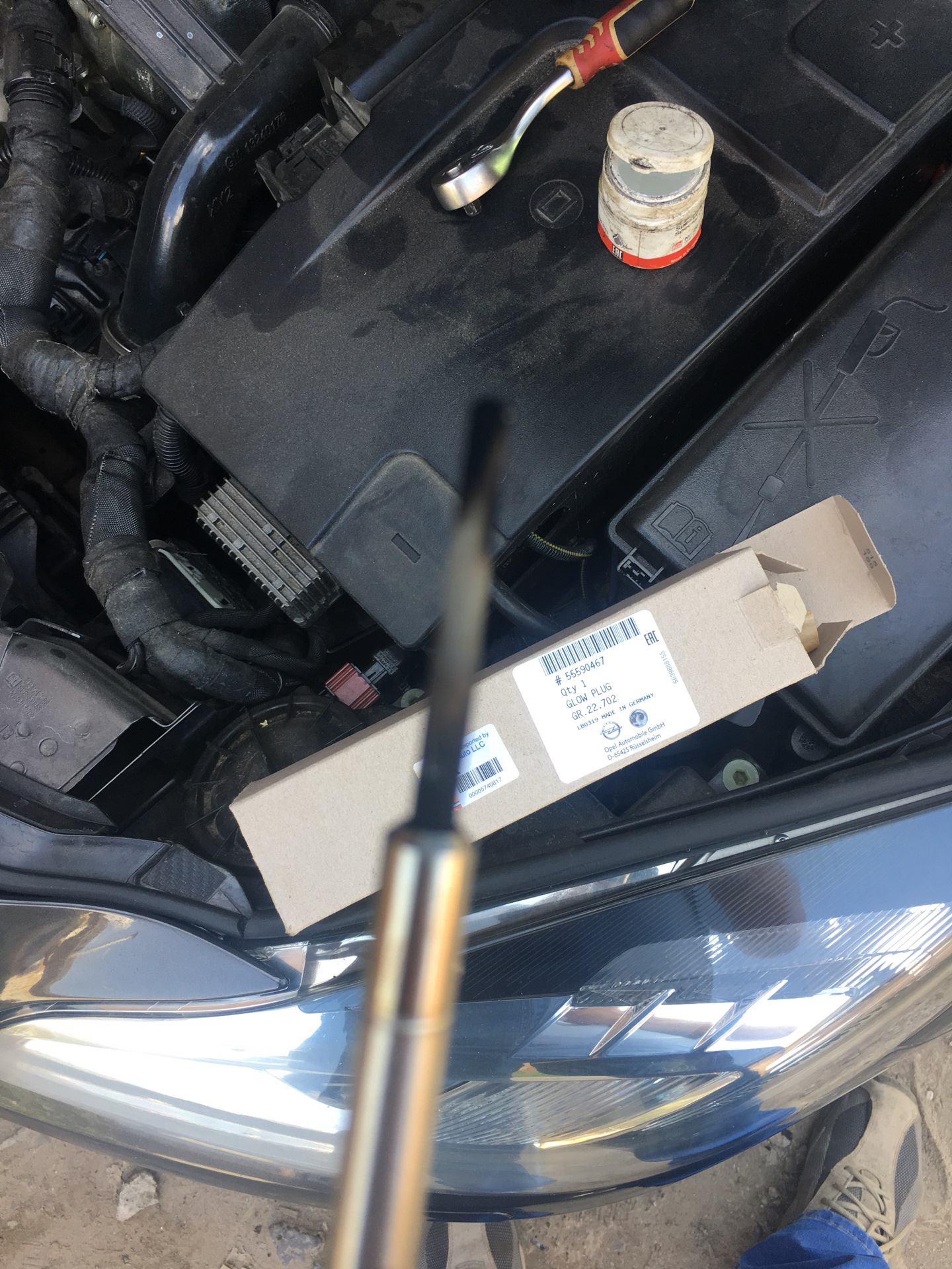

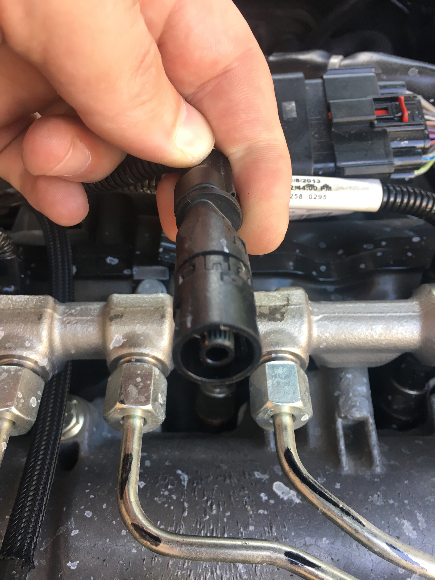

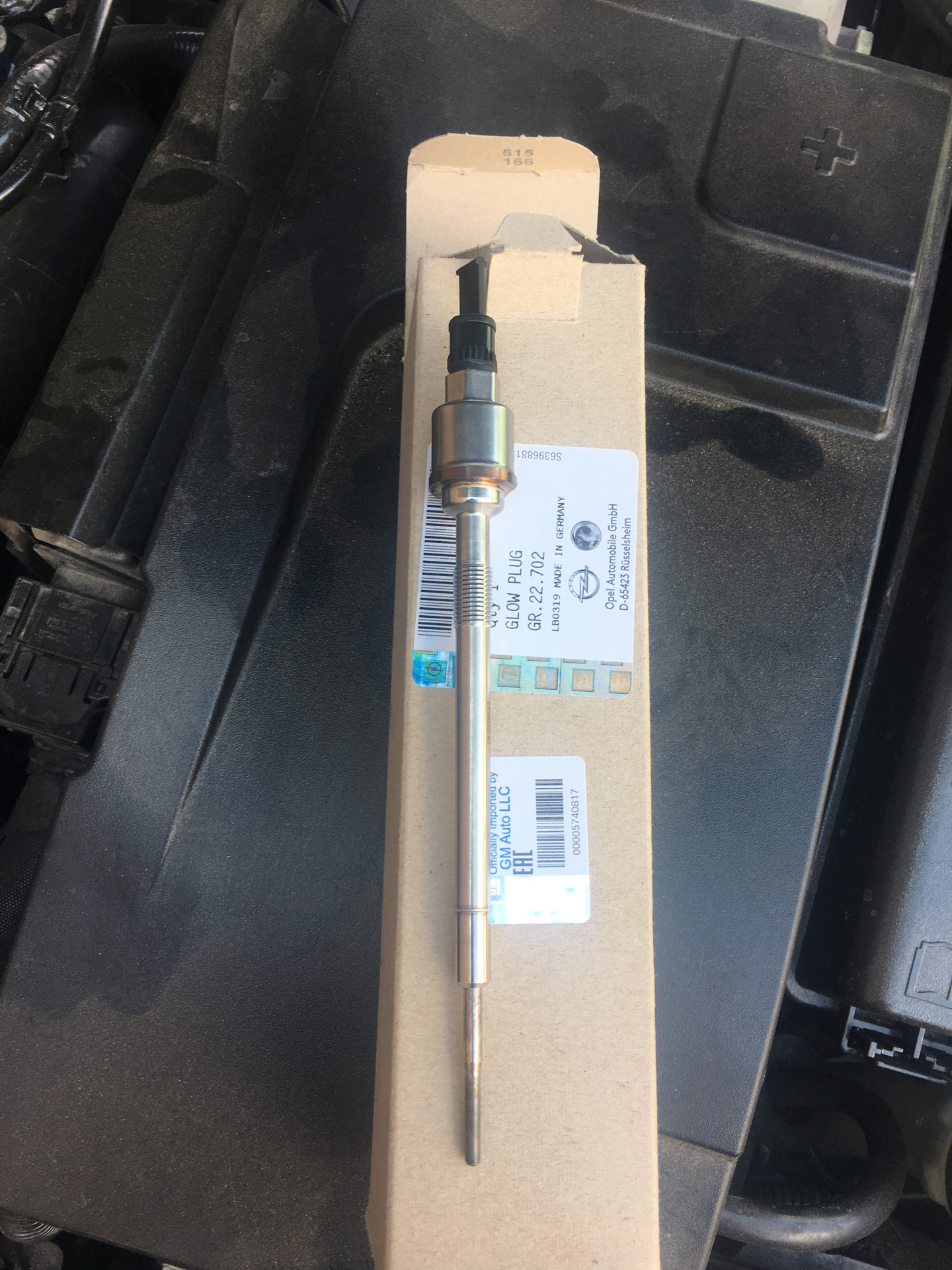

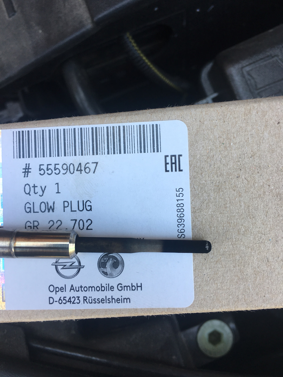

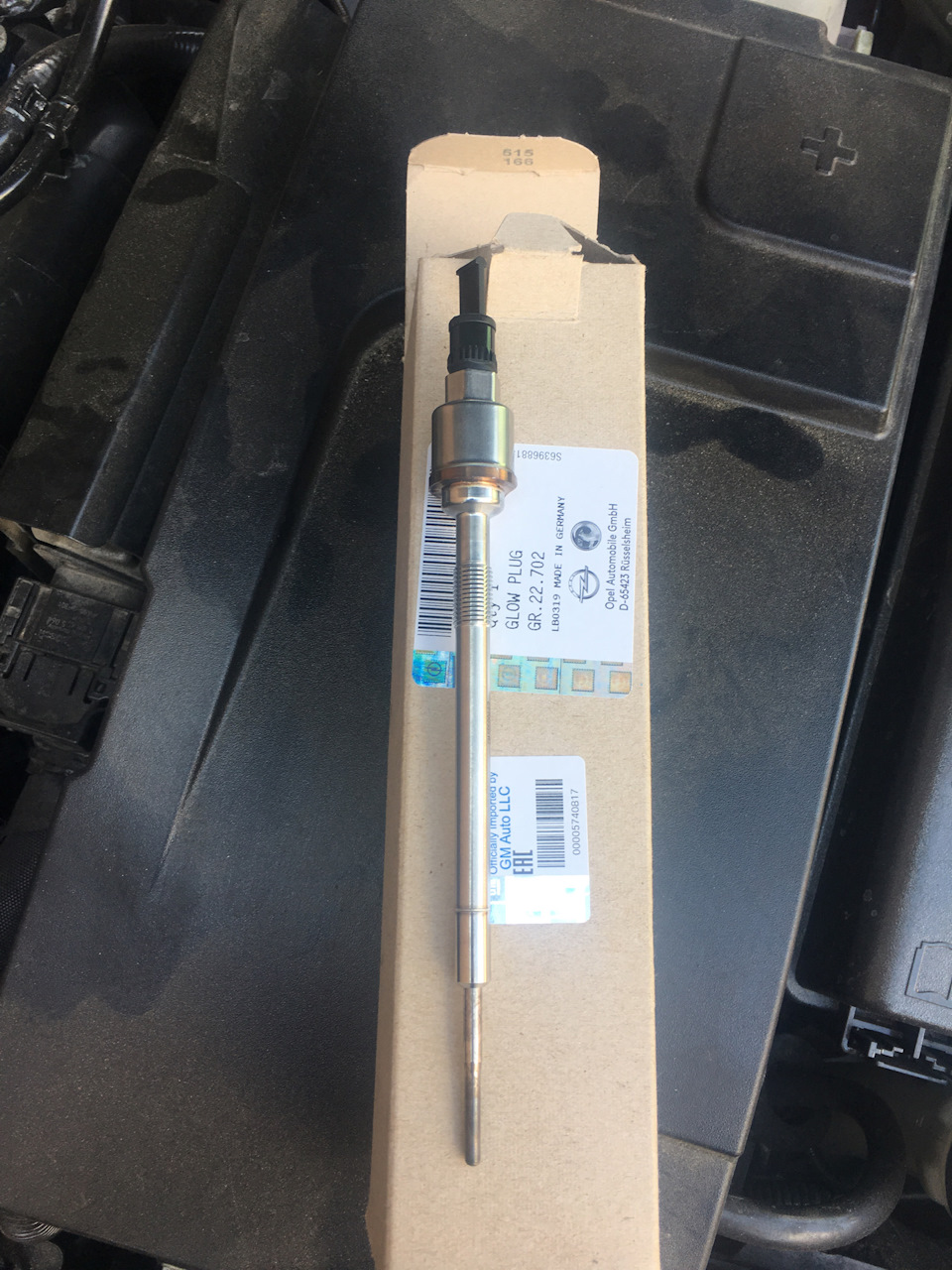

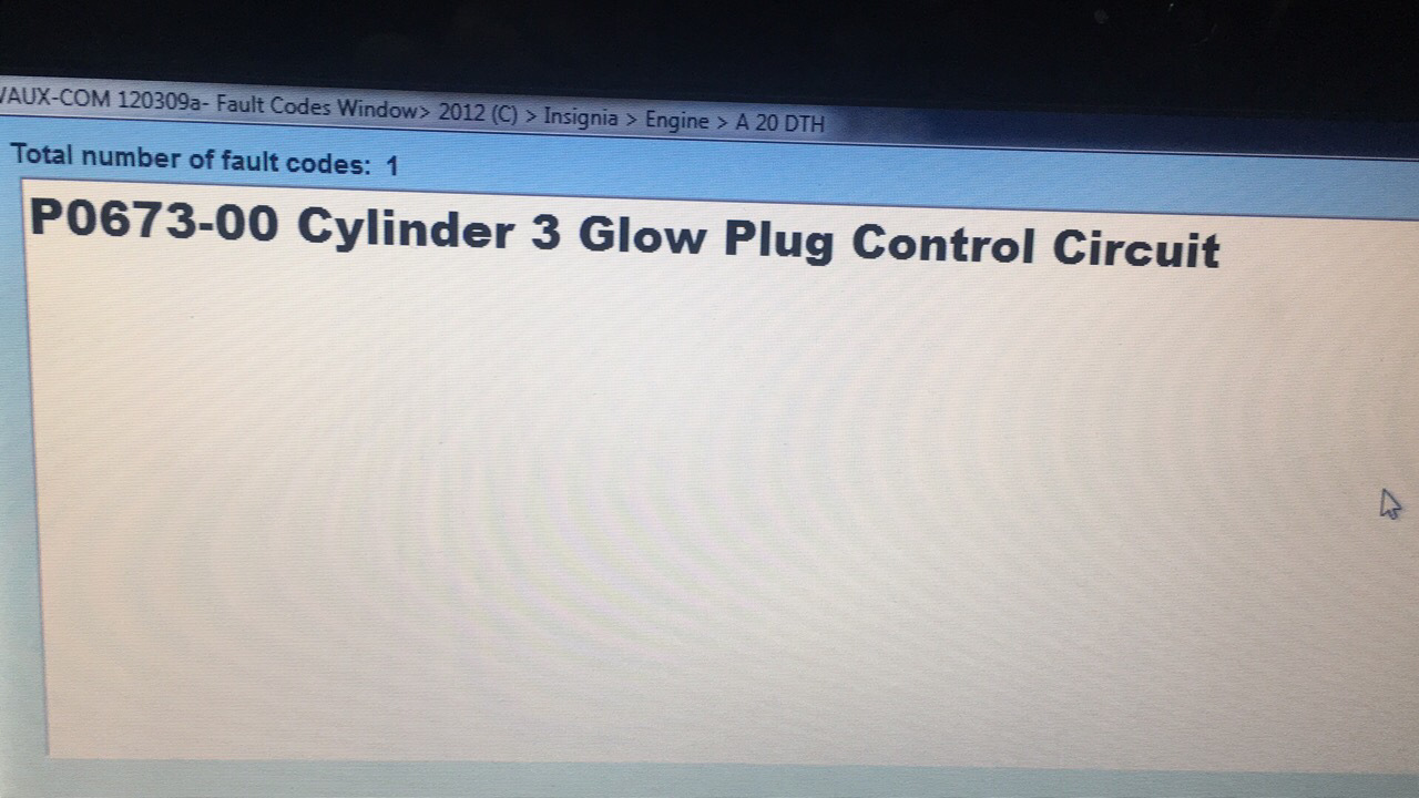

На днях вылезла ошибка, что пора в сервис . Диагностика оп комом показала на свечу третьего цилиндра . Свечи у меня с датчиком давления, что по цене немало стоит . При замене никаких трудностей, за 1 минуту поменяна . Старая с нагаром, мастер сказал, что она не работает .

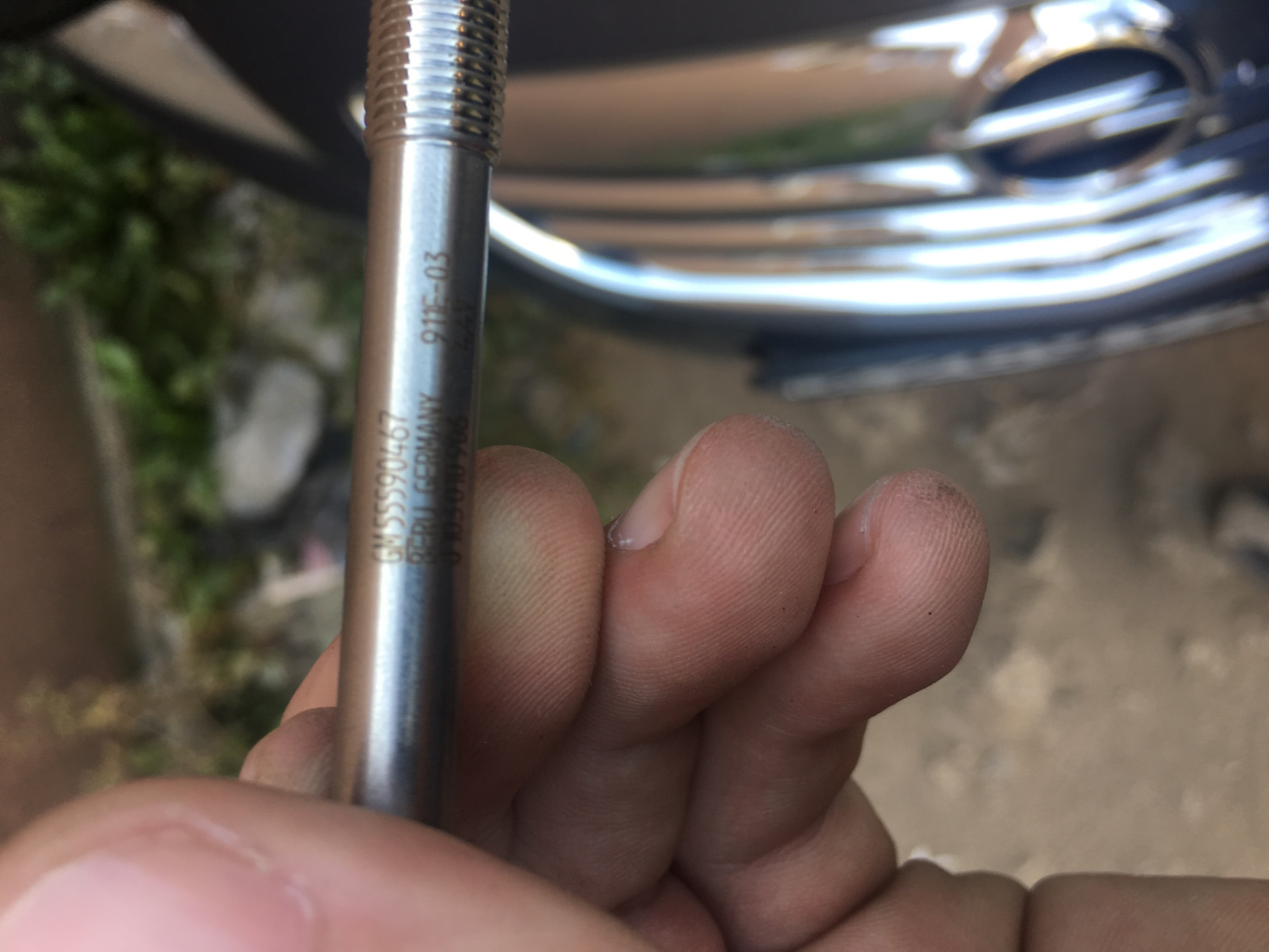

Запчасти на фото: 6S423
Запчасти на фото: 55590467
