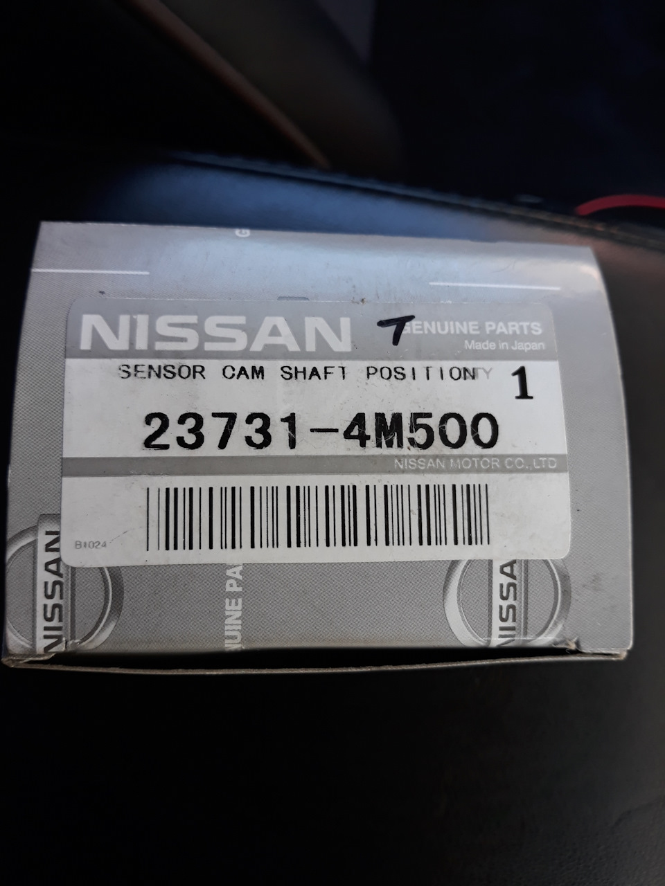

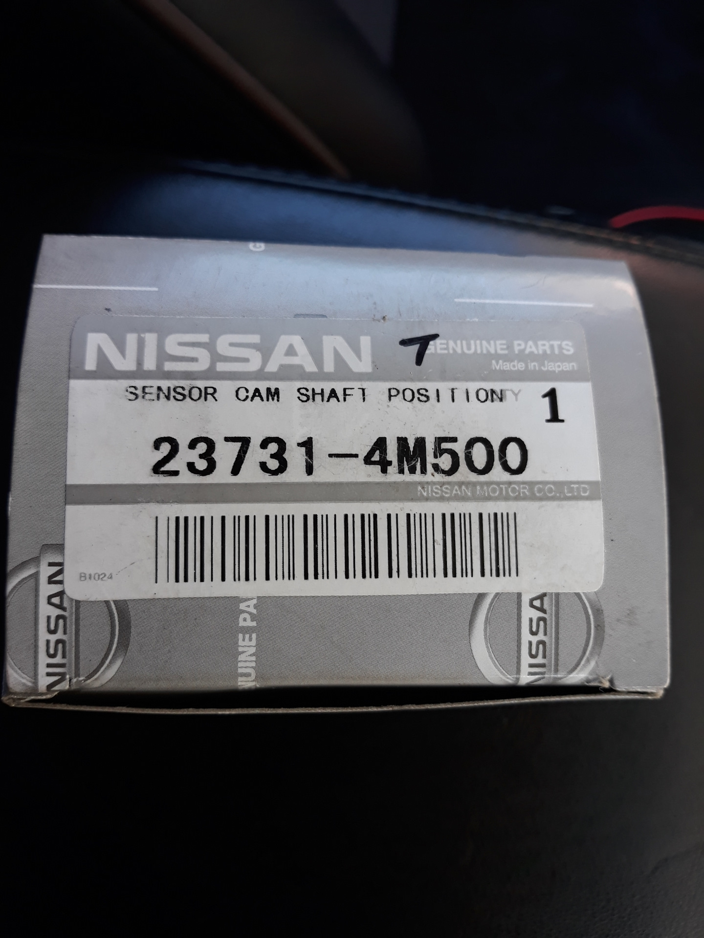

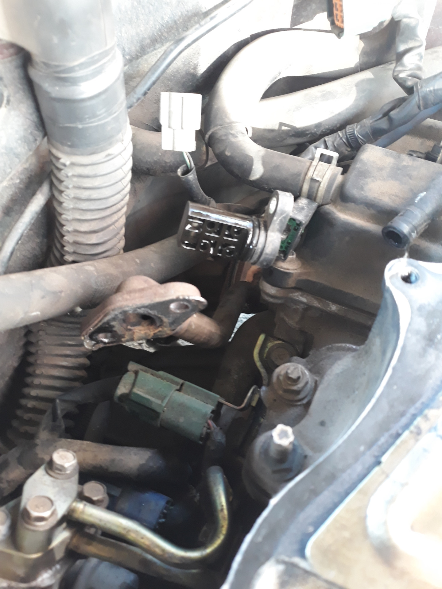

Всем привет!
Вообщем, стала частенько вылазить ошибка, (датчика распредвала P0345 банка2). Симптомы были такие; на непрогретом двигателе, не мог даже заехать в не большую горку пока не скину ошибку. И при скорости свыше 120 км.ч при тапки в пол было гашение двигателя и он, не хотел дальше разгоняться и только, через определённое время начинал дальше разгоняться (короче тупил конкретно).
После замены датчика, все симптомы пропали и сейчас нет таких затупов:)
Я, не утверждаю что, будет у вас токое но, это было всё у меня.
