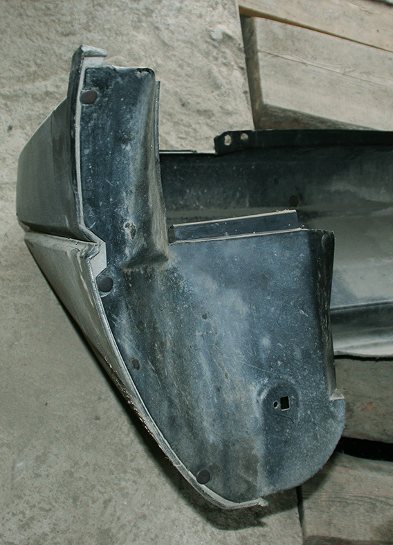

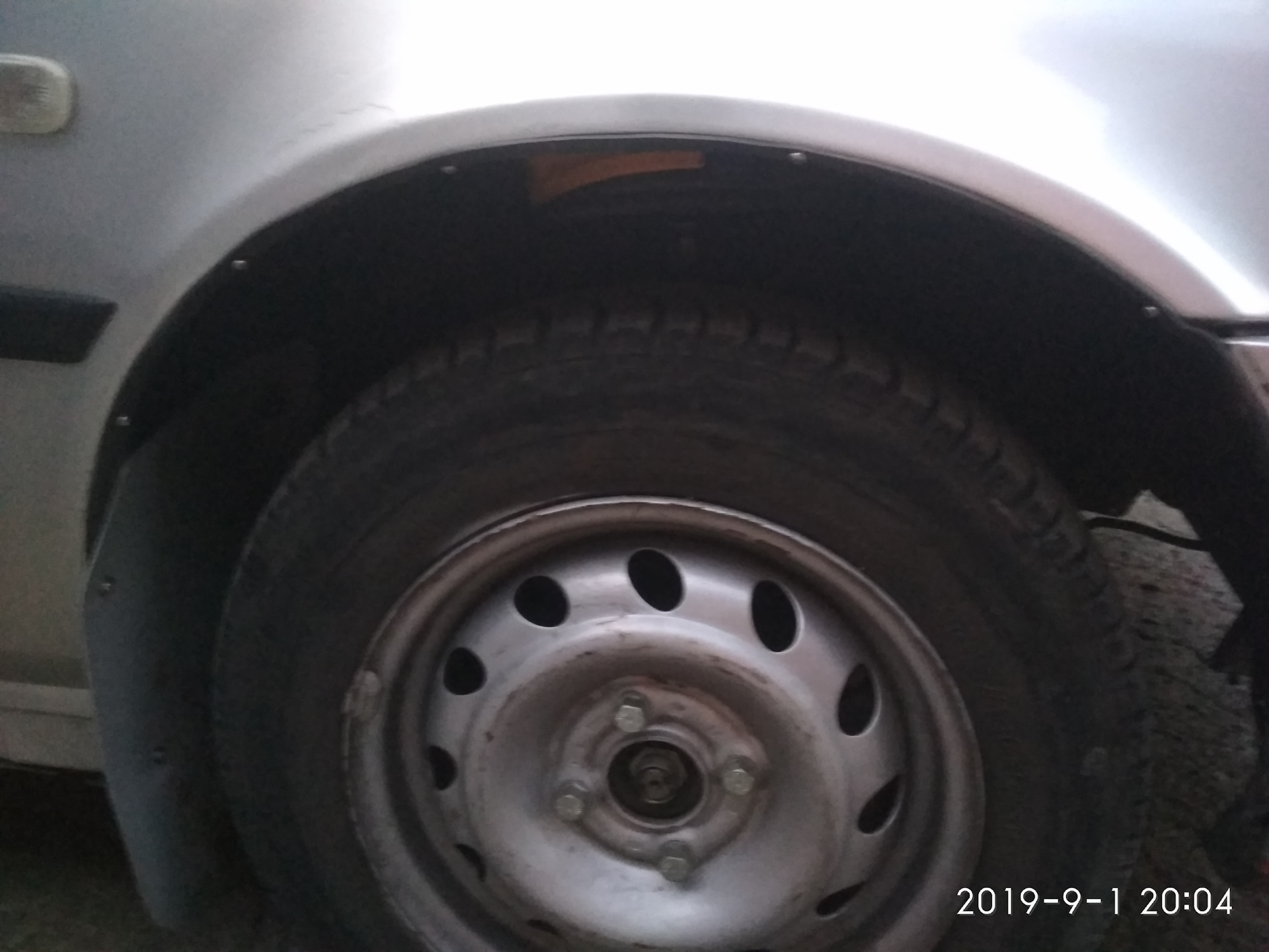

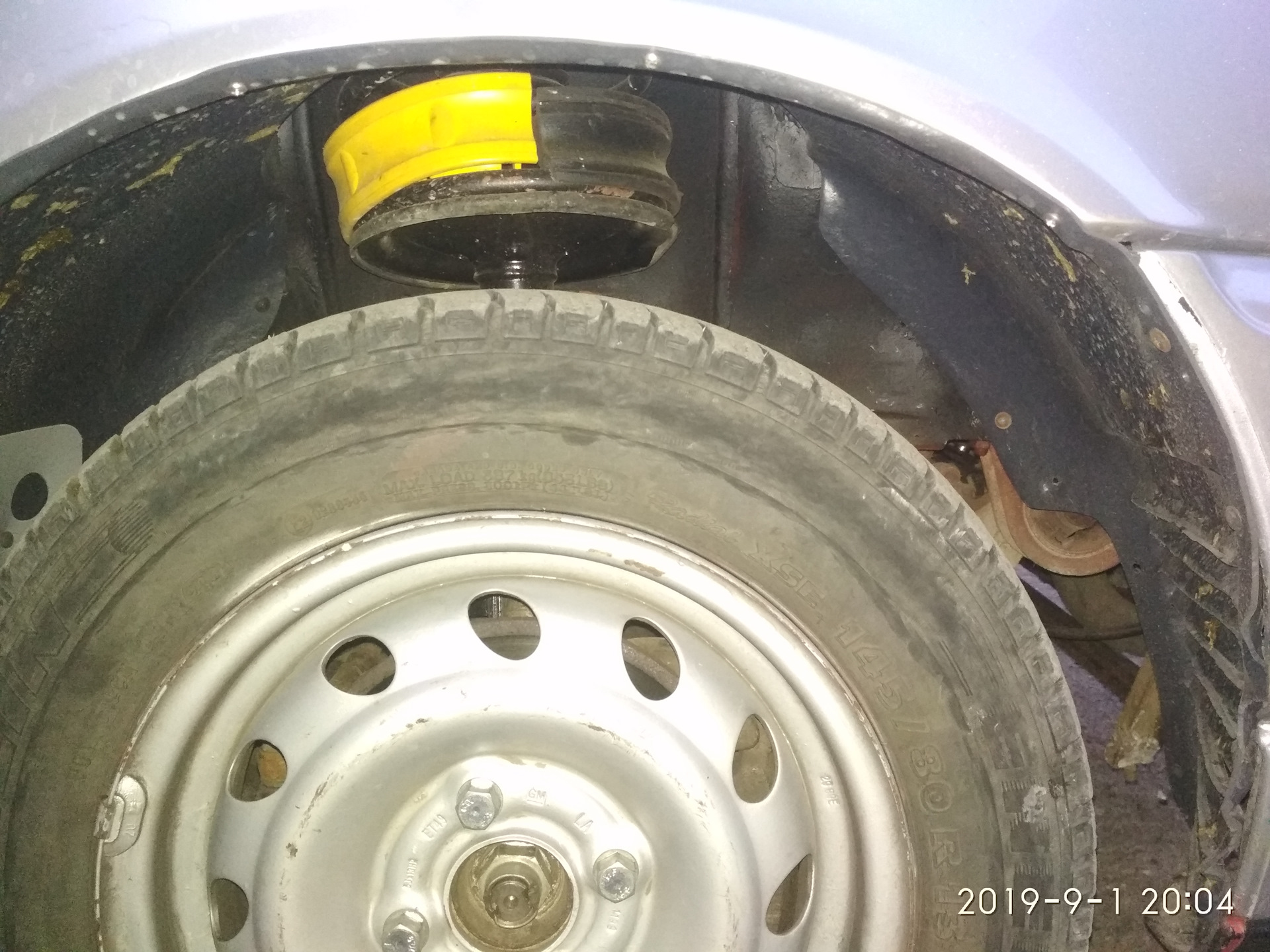

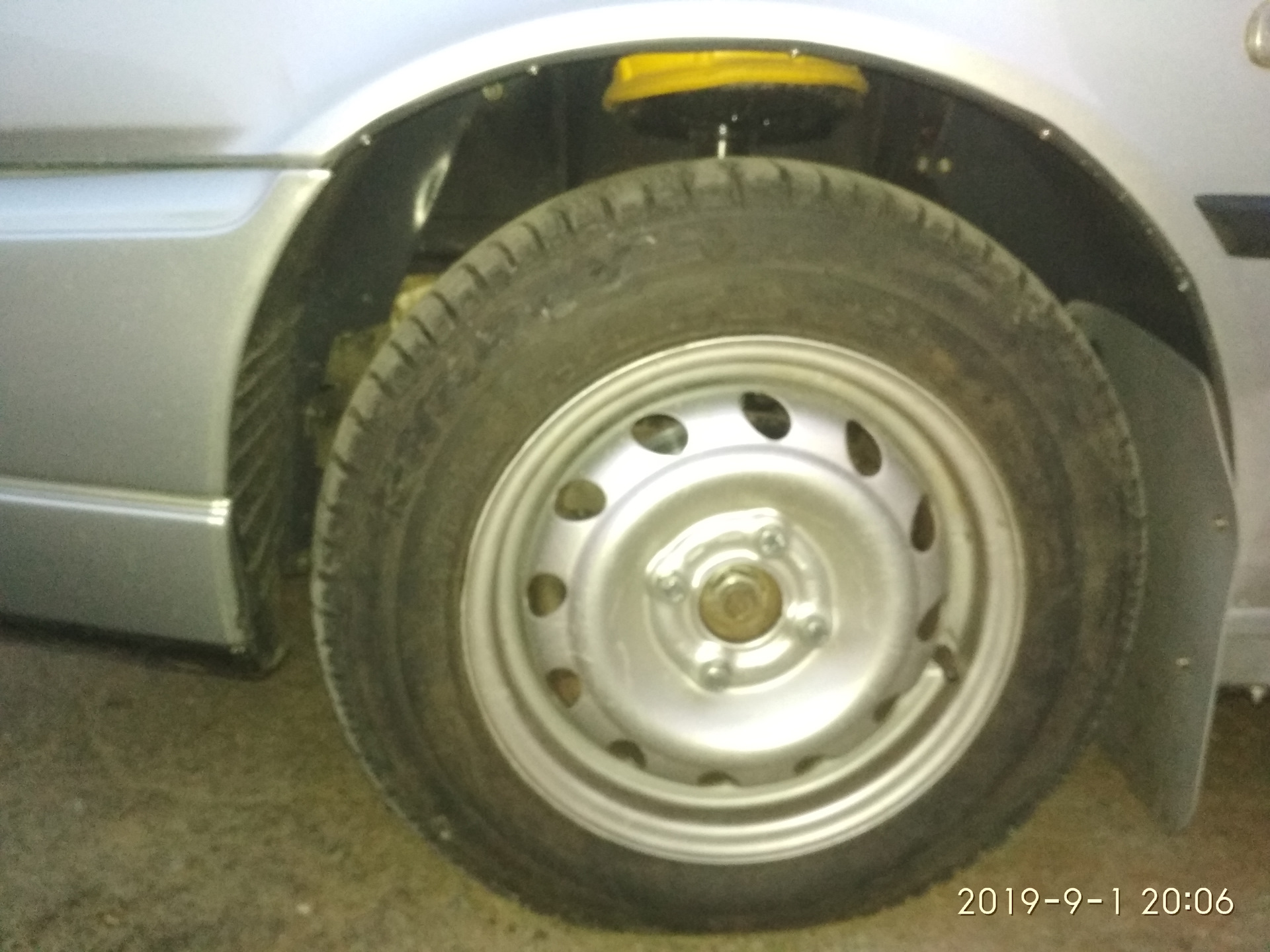

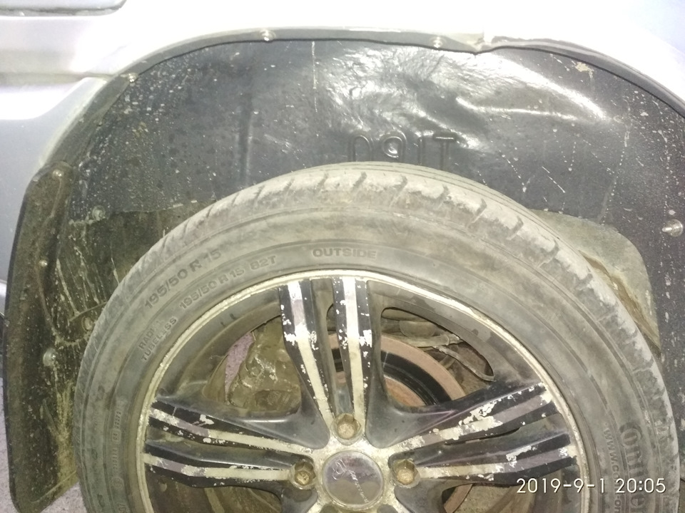

Арочные локеры Полкар, как было на передке при покупке, стояли со внешней каёмкой под крыльями (внутри). Это допускало попадание и налипание крязищи и т.д. на самой кайме крыльев.
Когда делал кузов (днище и крылья), подумал об этом и решил сбацать наоборот : чтобы локеры заканчивались снаружи, дабы лучше защищать крылья.
Фен, отвёртка, шурупы из нержавейки + все 4 новых локера (а сзади их не было) и… ВУАЛЯ.

Ай чето заднее колесо то пострадало!
Почему решили, что колесо пострадало? )))
Диск кривой
Может и так, но резину неделю назад менял, на стенде отбалансировано, не бросает и не бъёт…

Не понятно если честно

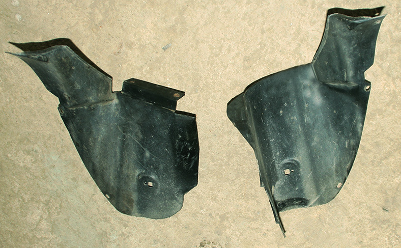

Если говорить о локерах, то, собственно в оригинале они так и должны стоять — прикрывать каймой закраину крыла, по крайней мере передние(за задние не скажу, у меня их нет).
А вот за остальное, видимое на фотках… просто нет слов…
видать, сэкономили поляки.
а задних нет и не было ни у кого …даже на заводе вТурине :)

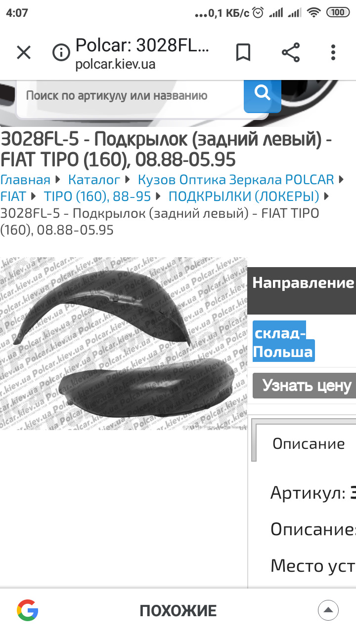

Задние локеры давно в продаже )))
спасибо, что напомнил про них — лет 10 как стоят в задних арках :).
но это нештатные локеры, изначально конструкцией не предусмотреные. тоже поляцкие, кривенькие-косенькие, кайму арки не прикрывают … но других вариантов нет, потому ставим.
Польские Polkar у меня с помощью фена полностью прикрывают кайму арки, легли суперски. Чего и вам сделать желаю.
спасибо. но всё уже решено.
"давно здесь сидим" (к/ф "Белое солнце пустыни") :)
200g
Штатные локеры — это две пластмаски, которые ничего толком не прикрывают… )))
Вот так и есть…, Что они могут прикрывать )))
только чтобы грязь в торец бампера не набивалась.
на этой теме производитель явно сэкономил.
