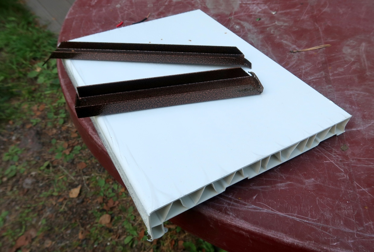

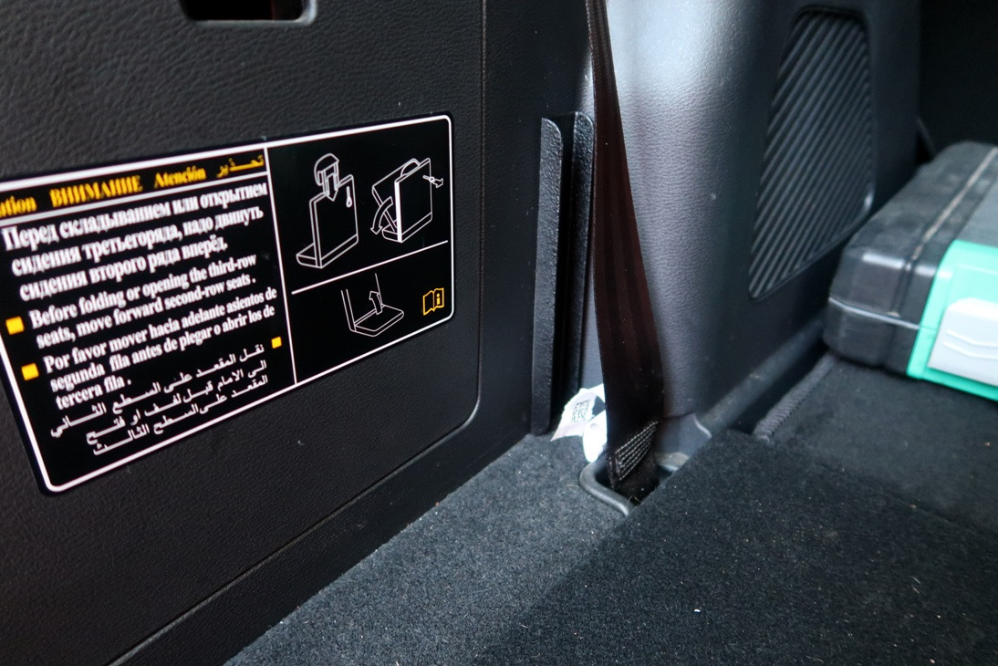

У Н9 есть общая фишка с Фрилендером — по багажнику все летает от спинок сидений до двери с хорошим ударом. На предыдущем авто — Прайме — даже близко такого не было. Повторил опыт Фрила — П-образный профиль на боковины, в него вставляется перегородка — взял пластиковый подоконник 200х1500. Все покрасил антигравием Body950 — у него отличная адгезия даже к алюминию, ну и шагрень оптимальная. Перегородку еще покрасил черным матом. С внутренней стороны проклеил пенополиэтиленом 20мм. Ездить сразу стало комфортней. И псина помещается, правда, без удовольствия на лице )))

классная идея! Подскажите — направляющие как закрепили? приклеили или на саморезы?
пара саморезов + между направляющей и стенкой двустороннй скотч для молдингов
