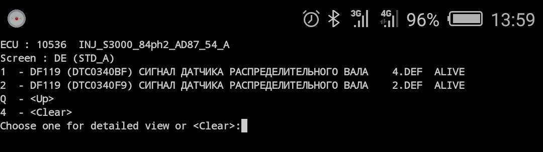

Записался на диагностику по приезду к диагносту, чуть раньше приехал, думаю дай ещё раз сам посмотрю через ELMку пока двигатель работает и вот ещё одна ошибка как оказалось до этого Pyren у меня не прочитал ещё 3 блока один из них "система впрыска" захожу туда смотрю ошибки.
Четыре ошибки в памяти (одна из них моя после замены датчика забыл воткнуть разъём на катушку). Сбросил ошибки снова завел авто.
Кстати ошибки не выводятся на приборку.
Снова вылезли 2 ошибки DF119 как и было сказано датчик распредвала. Отказался от диагностики т.к. сам все прочитал, поехал домой.

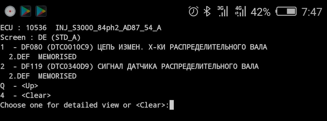

Утром встал думаю дай еще раз ошибки прочту
И вот он виновник торжества
Ошибка DF080 в тех нотах из статьи если я правильно понял её смотрят и обрабатывают после DF119. Почему и сразу был приговорён датчик распредвала.
Но ошибка появилась и я решил все таки капнуть в сторону DF080 в статье указана ссылка на видео по этой ошибке то что это может быть клапан фазарегулятора.

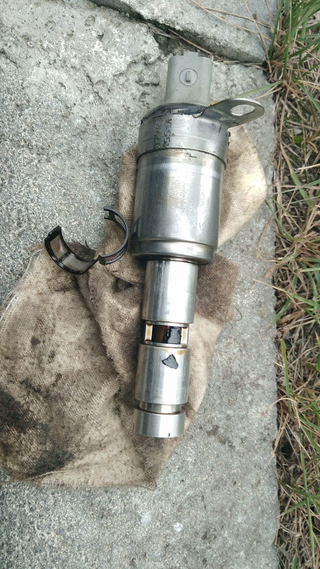

И вот он красавчик.
В общем суть в том что сеточка хлипкая и состоит из 4 ячеек сетчатых и одна из этих ячеек обломилась, сетка улетела в каналы, как итог клапан набрал в себя всего что есть плохого, все это с прессовал и вклинил.
Я чистил клапан и менял сальник клапана год назад.
(Будьте аккуратны при чистке этой сетки)
Благо у коллеги такой клапан был б/у, до этого он устанавливал новый.
Поставил клапан с его авто и машина поехала.
Хотя проверить клапан проблем нет, один болт выкрутить.

Ох какой клапан грязный!

Хз почему масло стараюсь оригинал брать клапан чистил после покупки, может быть но там тоже владелец педантичен к авто был. За статью ещё раз спасибо.
