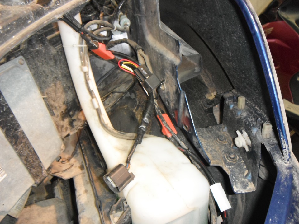

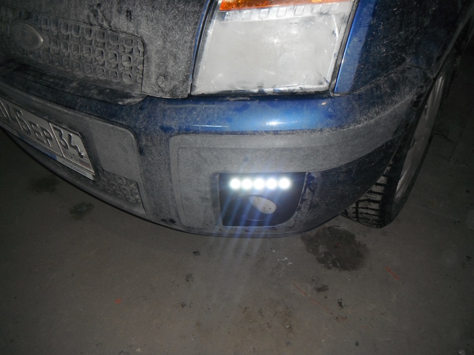

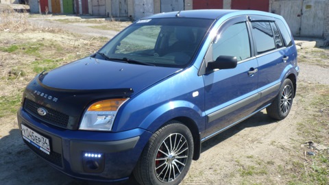

Заглушки встали на место отлично, до последнего боялся, что болты упрутся внутри в пластик.

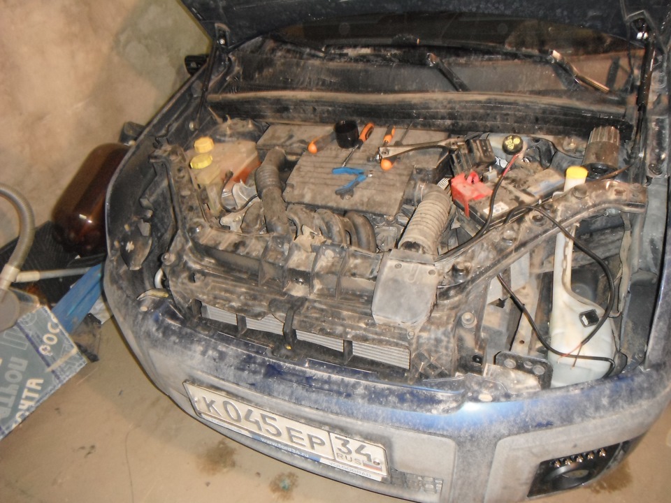

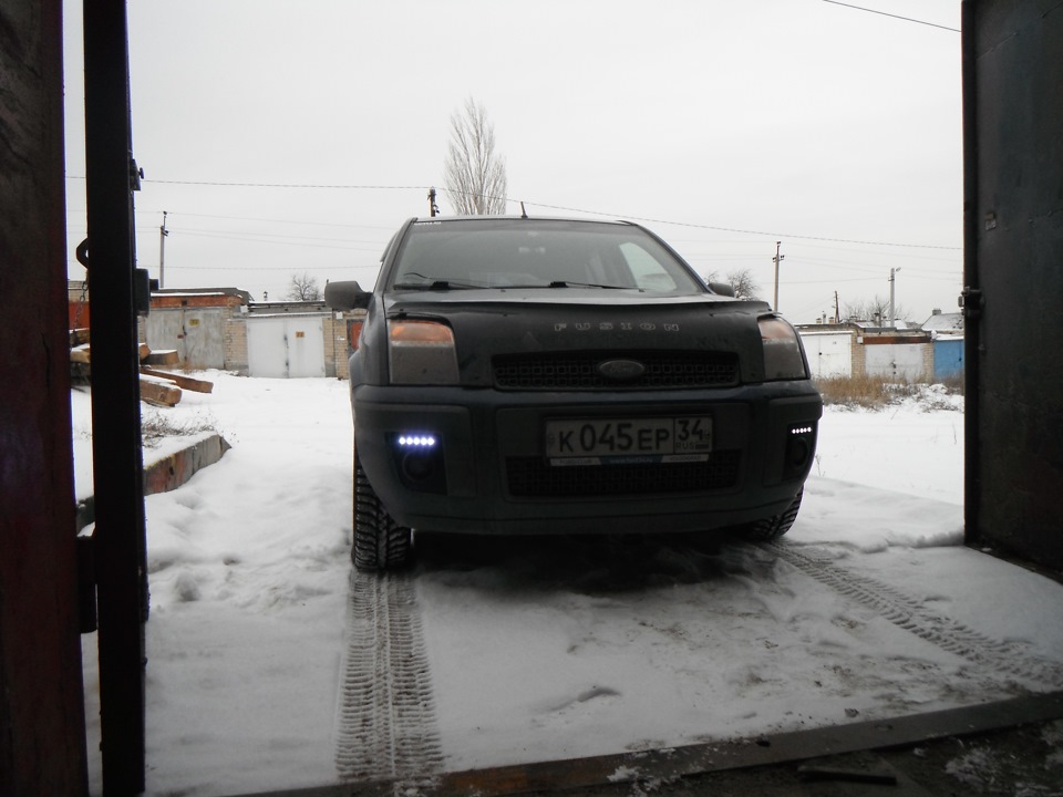

Использована типовая схема на 5й контактном реле(нормально замкнутое).

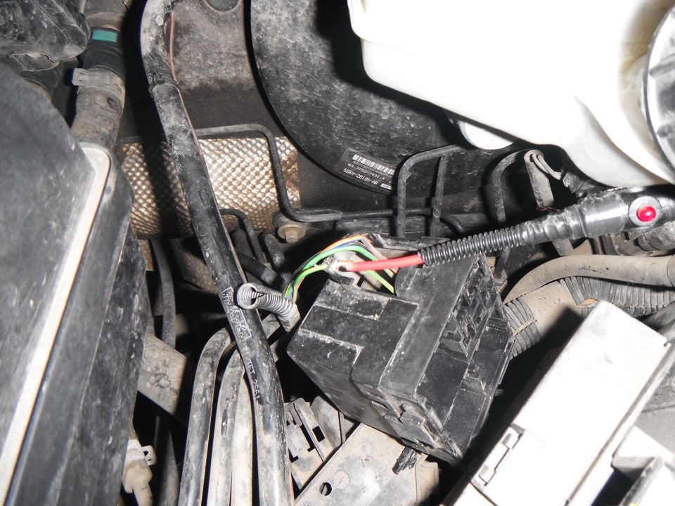

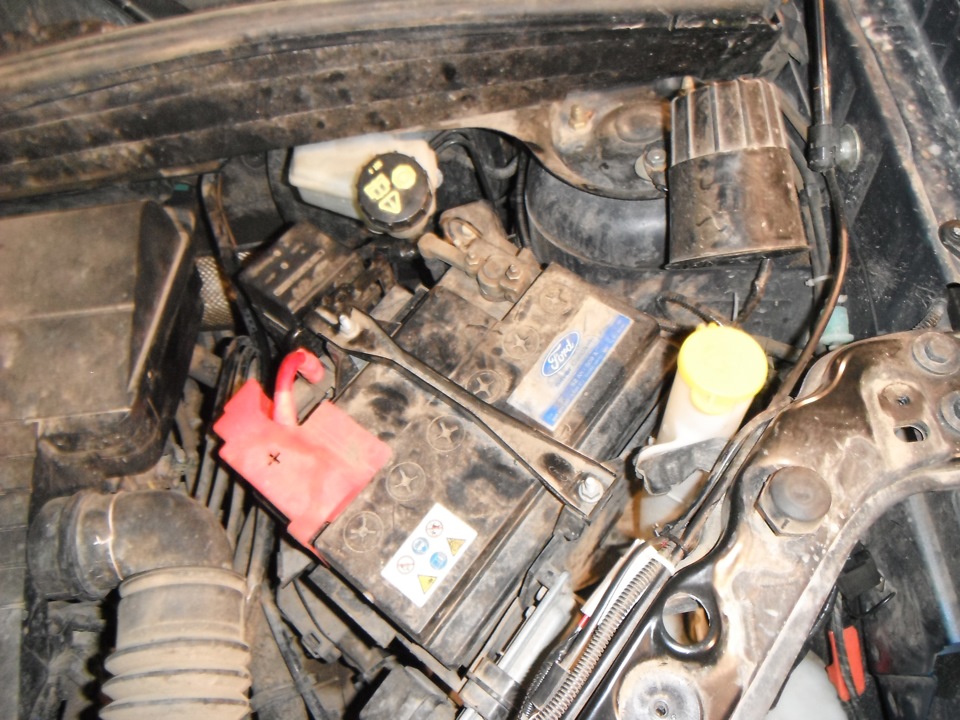

Реле смонтировал на левом брызговике, там есть болт с массой, так-же не далеко до +12в после включения зажигания.За акуммом стоит коробка с одним реле(у меня одно, место для четырех), +12в появляется на зеленом с желтой полосой проводе, вход габаритов брал около колодки в фару, цвет не помню, центральный контакт.
Не достаток моего расположения, это при заливании омывайки, будет капать на реле и стабилизаторы.У меня все про гермечено, но все равно буду аккуратнее ;) Остальное понятно из фото.

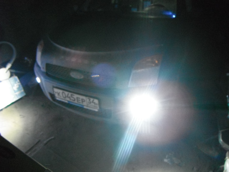

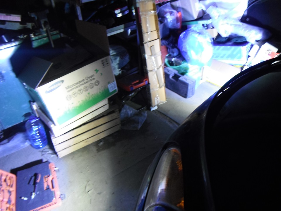

Светит очень ярко, фотик передает гораздо тусклее.

Судя по фото акум. оригинальный?
Да, родной.
Круто, у меня умер ровно год назад…
у меня родной аккумулятор еще пока служит… семь лет ему, в осенью новую брать буду.
а схема то какая? включил габариты-дхо выкл?
именно так.
Pawel812
Кстати если вообще по правильному, ДХО не должны отключаться при включении габаритов, они должны отлючаться от включения основного света (фары, туманки), А наклонит вперед светодиоды не думал?
