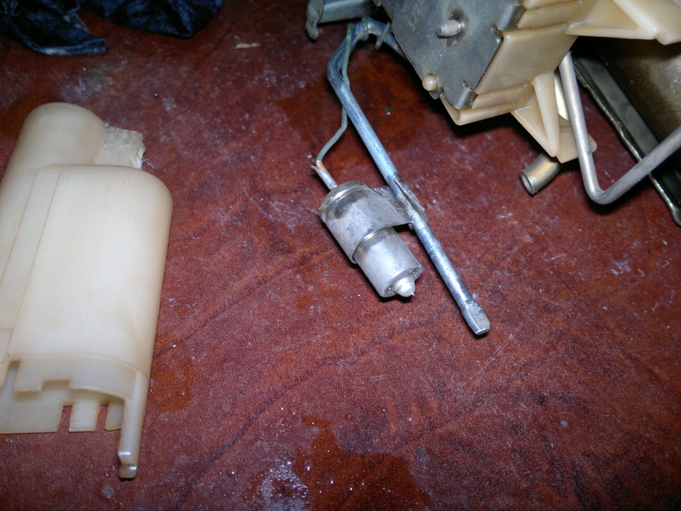

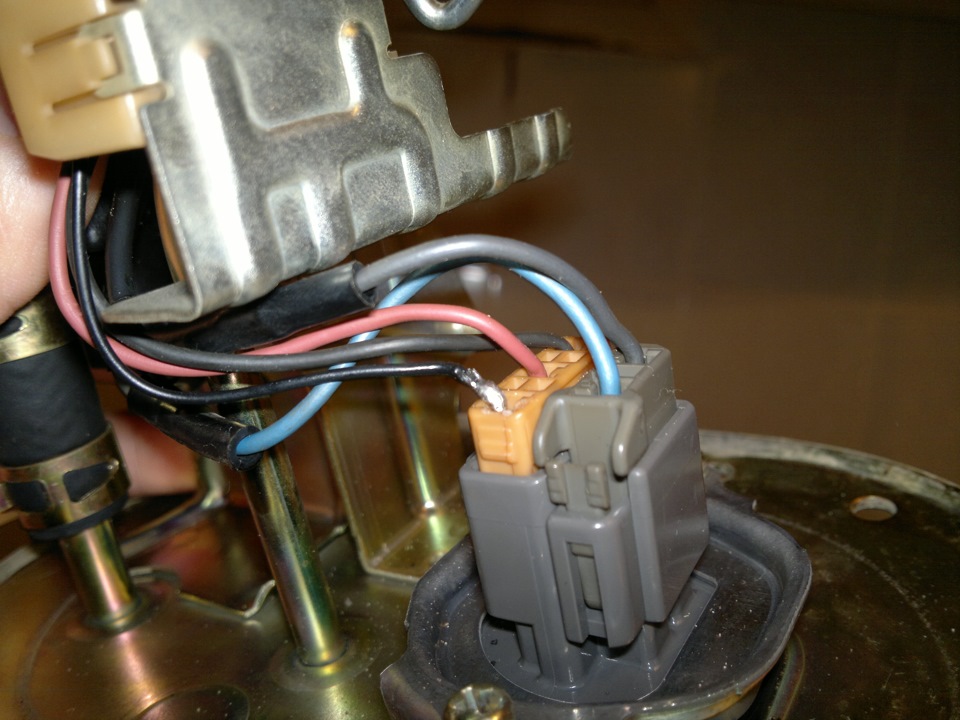

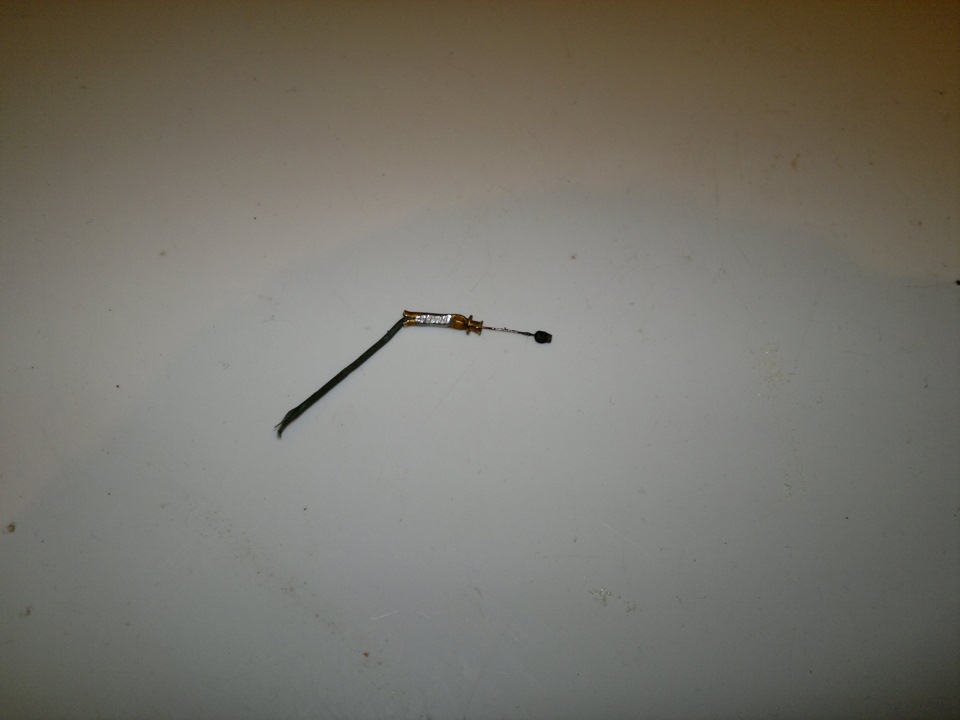

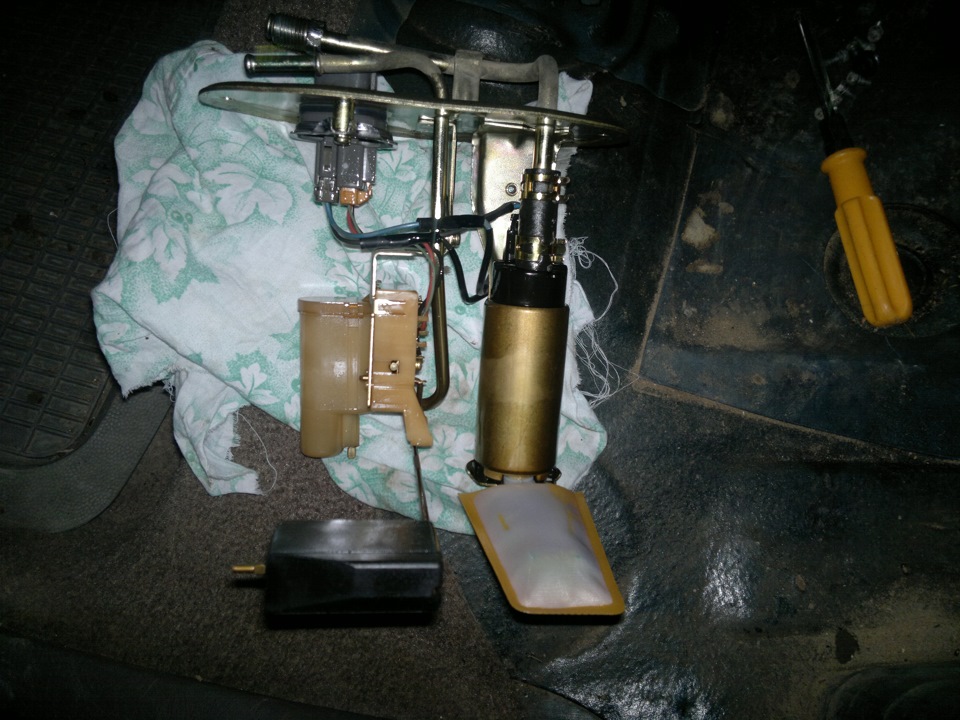

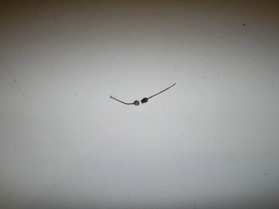

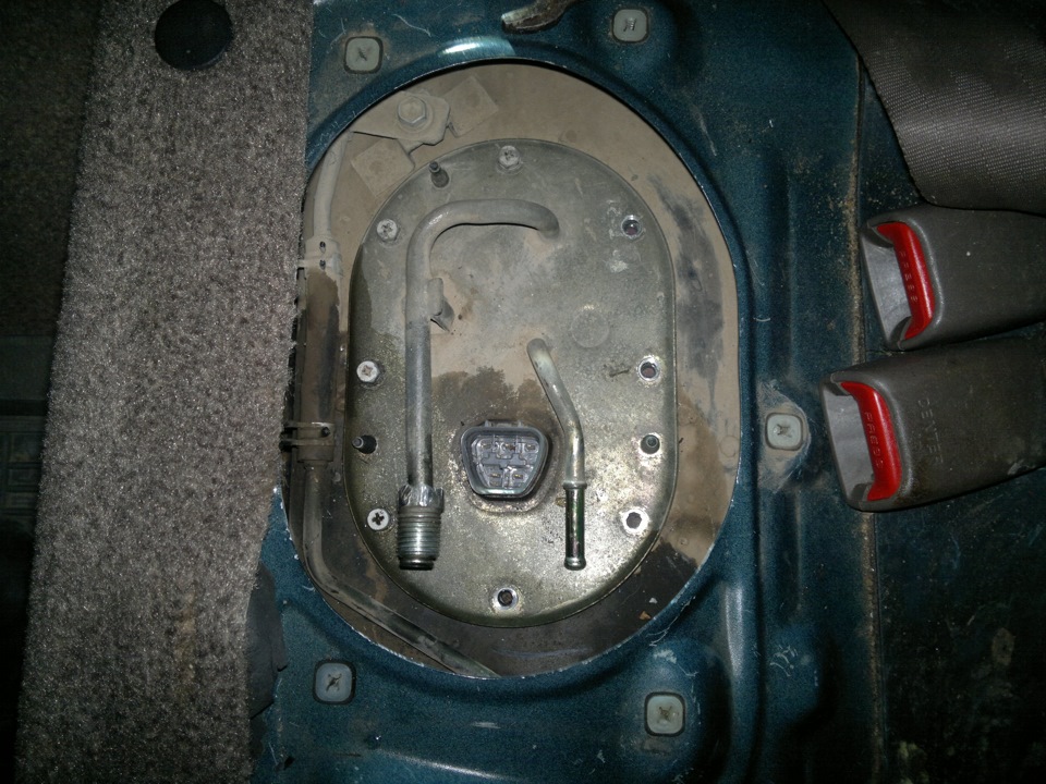

Всем привет. Итак, уже давно перестала у меня гореть лампочка низкого уровня топлива. Лампочка целая. Выяснил, что это болячка тойот, и виноват ТЕРМИСТОР (перегорает, когда долго гоняешь на пустом баке). Но менять его целая ж…, всмысле геморно)
Короче выдался денек свободный, купил термистор на 1 кОм (нужен отрицательный только), стоит 10 рублей.
Фото отчет:
колбу отпаиваем паяльником
Старый термистор просто выпаивается и впаивается новый)
и закрываем старой крышкой, припаиваем проводок и колбу на место

Если он все же около 1 кОм будет показывать, значит подбирай экспериментально. Поставь на 2 кОм.
У тебя в приборке возможно лампочка стоит другой мощности. Задача этого резистора при омывании бензином (т.е. охлаждение) разорвать цепь питания лампочки
Вообщем замерил его 1кОм с погрешностью.
Лампочка заводская стоит😅
Вообщем сделал как ты и сказал, делал я практически на пустой бак. Все сделал и ура загорелась начал радоваться. Поехал заправиться. Заправился и она все равно горит, но тускло. Не ужели я термистор не того сопротивления взял?! Брал на 1 КОм.
А когда пустой бак она ярко горит.
Привет. Ты когда брал резистор, мультиметром его проверил хоть? Может другого сопротивления попался
Чёт, я не подумал. Ладно я 2 заказал. 1 дома лежит приду проверю)
Не подскажешь на термистре в конце 8 или В
Маркировку случайно не знаешь терморезистора у нас в магазинах все говорят нету и как это отрицательный может просто не знают
Маркировку не помню. А если говорят "как это отрицательный? " объясни этим не знающим, что он должен понижать сопротивление при нагреве

друг подскажи пожалуйста, я вот белую коробочку снять не могу, снизу шайба держит, ты как ее скидывал помнишь?
Отрывал
а на место нормально встало?)
Почти)
а с этого места поподробней :D

Тонкая работа) Полезный пост! Как сбрасывал давление в баке? Я помню когда откручивал гайки чтобы снять бензонасос он пшикнул топливом чутка, хотя горловину бака открыл…
также как ты, открыл крышку горловины. Ниче не пшыкало)
Ясно)) А у меня аж на 5 см пшикнуло…
ну без лишнего не обошлось канешь, вытекло немного)) эх… надеюсь не зря все))) все заняло часа 3
Сними приборку, опусти стрелку руками — если загорится то не зря) Но это если не лень)) Отпишись потом, интересно получилось или нет)
