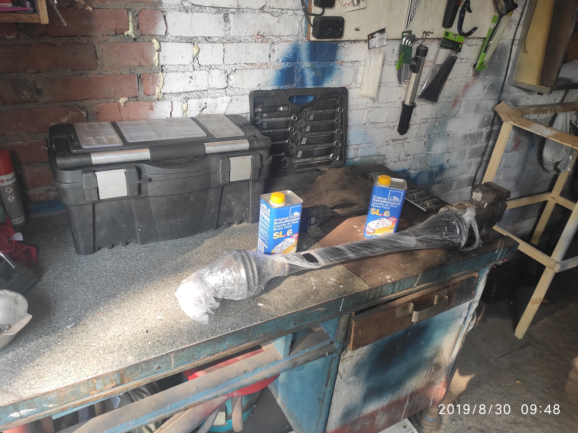

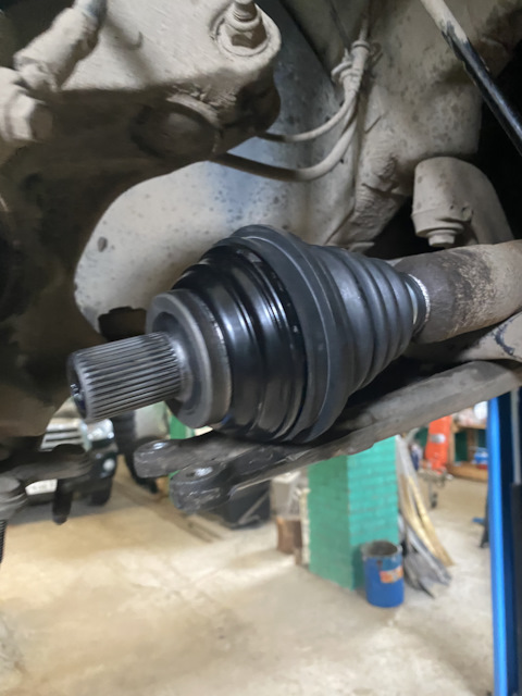

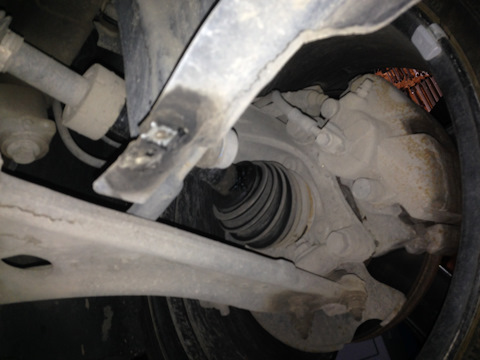

И так 10 сентября уже скоро, готовлюсь к туру по Европе, окончательная точка Греция. Решил заменить тормозуху. Ещё давно меня донимала вибрация на руле при достижении скорости 130. Проверив развал и перебалансировал колеса, проблема не ушла. Подозрение пало на полуось, во время замены жидкости был выявлен люфт на правой полуоси, люфт был на наружной гранате, было принято решение о покупке б/у, цена около 15-20уе. ИТОГ: Вибрация пропала.
