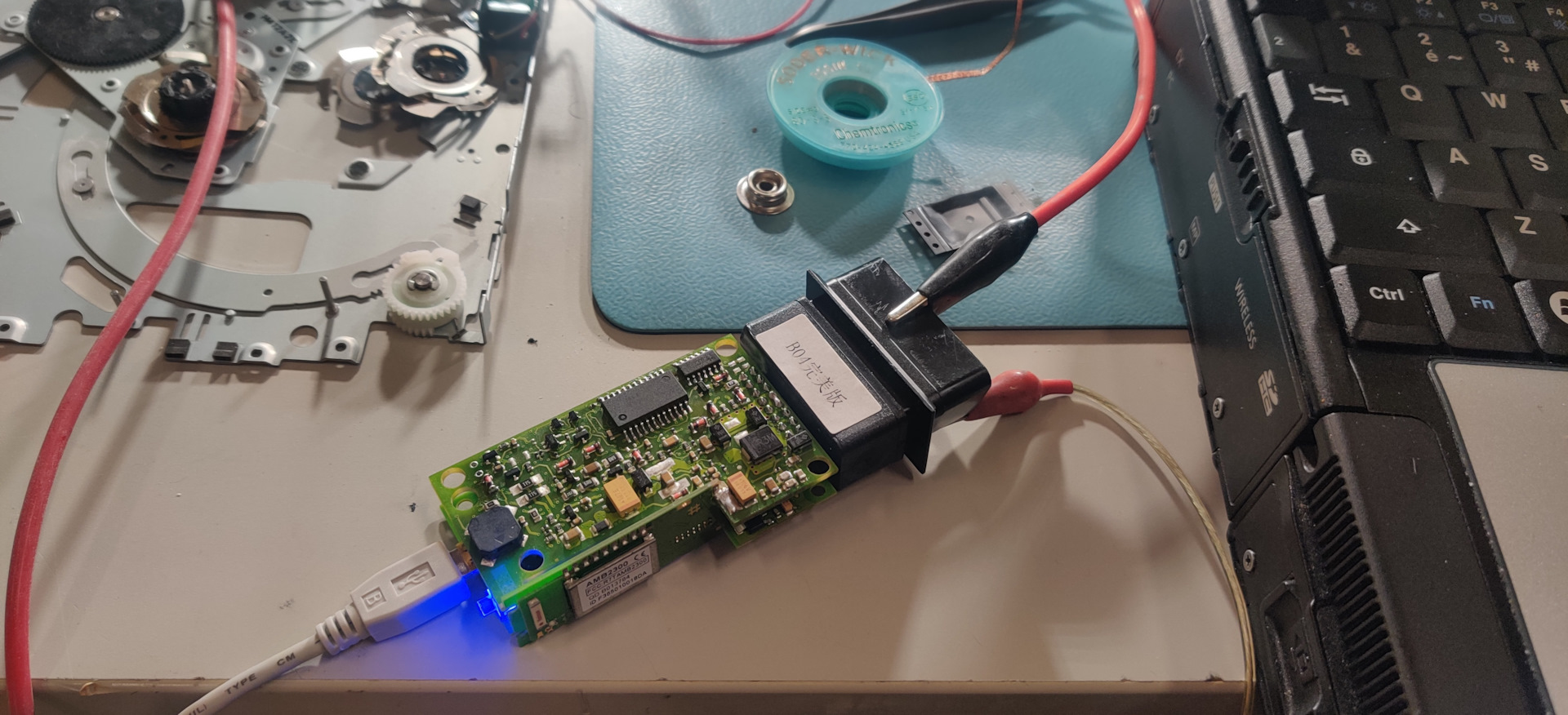

Есть несколько вариантов проверки прибора, которые обязательно необходимо использовать в комплексе. Существует возможность визуально оценить правильность и оригинальность установленных в адаптер чипов и компонентов, а также возможность программной проверки качества VAS 5054A с помощью теста в 42-й версии PDU API в ODIS и теста самопроверки в VAS-PC. Стоит отметить, что оба программных теста сами по себе не полностью информативны, т.к. прохождение теста самопроверки VAS-PC без проведения теста PDU API 42 не гарантирует работу с оригинальной 42-й версией PDU API в ODIS-S 4.2.x и новее и ODIS-E 8.x.x и новее, при этом прохождение теста PDU API 42 не гарантирует того, что в приборе установлены оригинальные микросхемы TJA1050, A5780A (AU5780), TCL3072, соответственно, прибор не будет проходить тест самопроверки в VAS-PC.

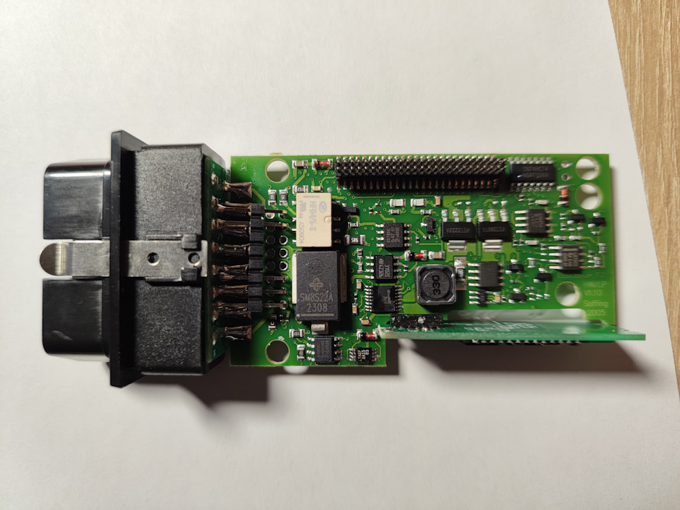

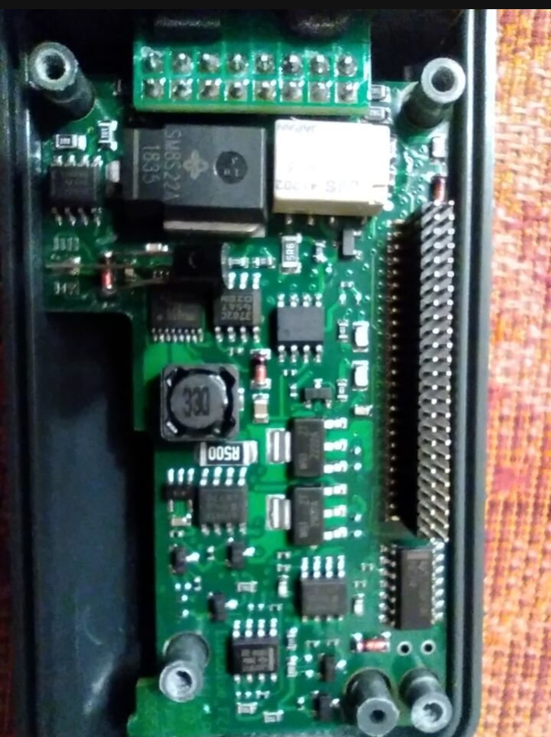

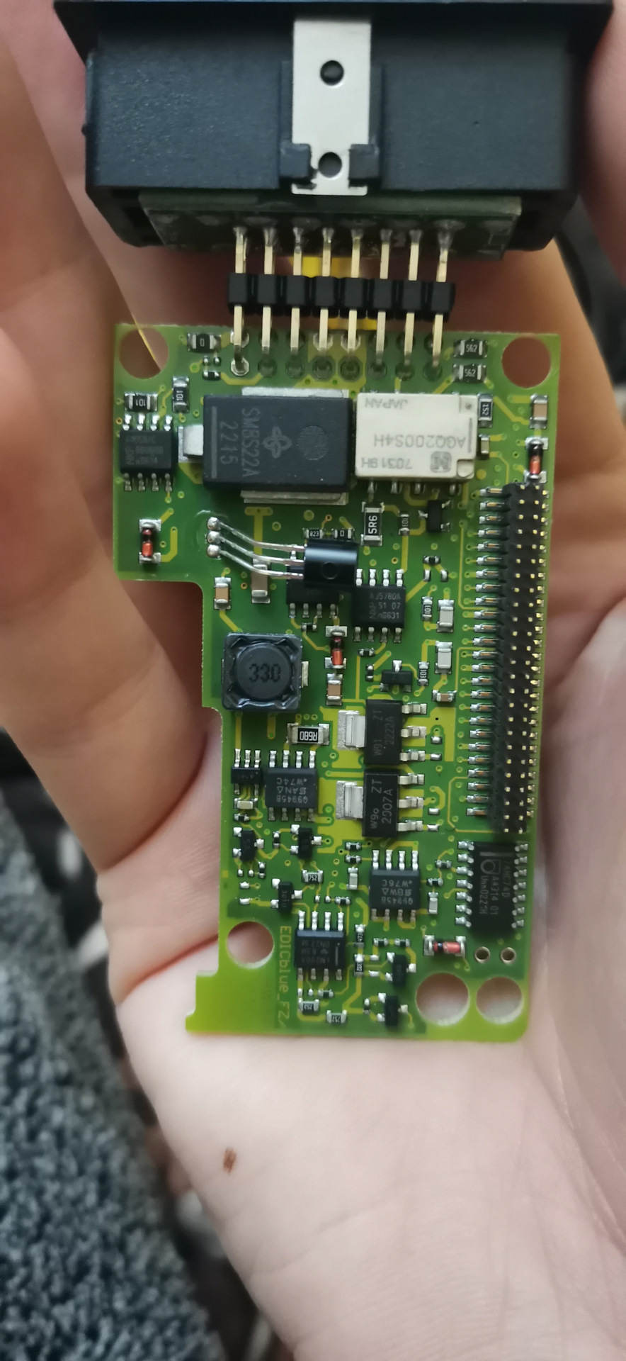

Визуальная проверка адаптера
Начнём с внешнего вида присутствующих на платах адаптера компонентов.
Для определения оригинальности электронных компонентов не стесняемся попросить продавца разобрать диагностический адаптер в вашем присутствии (при дистанционной покупке – хотя бы фото, а лучше, чтобы продавец заснял видео, на котором подробно будут видны все важные чипы и компоненты). После этого достаточно просто визуально сравнить расположение и внешний вид микросхем и компонентов, о которых мы будем говорить далее.
Перейдём к подробному описанию внутренностей адаптера.

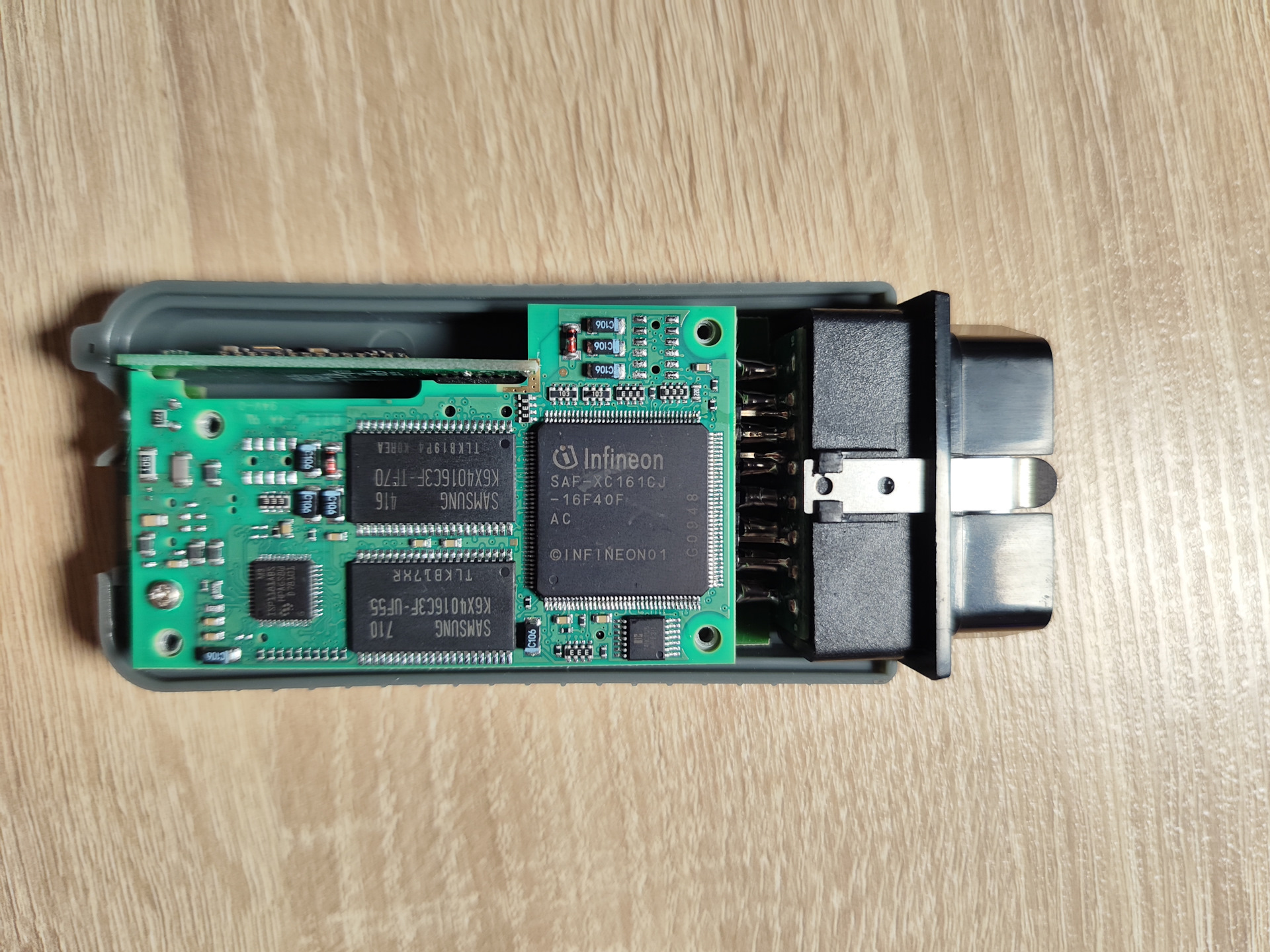

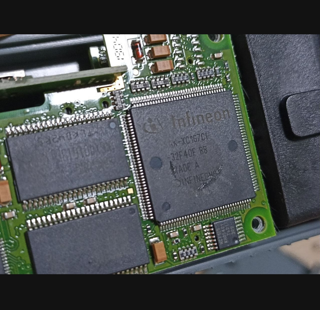

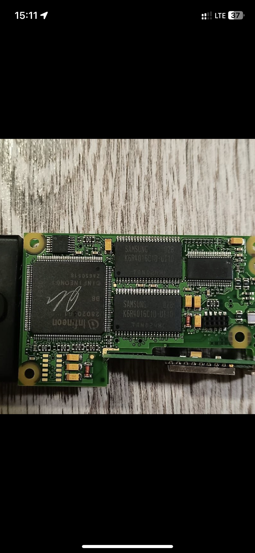

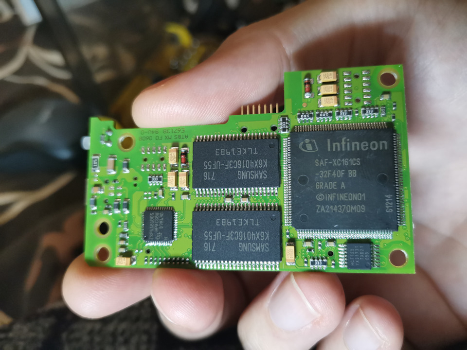

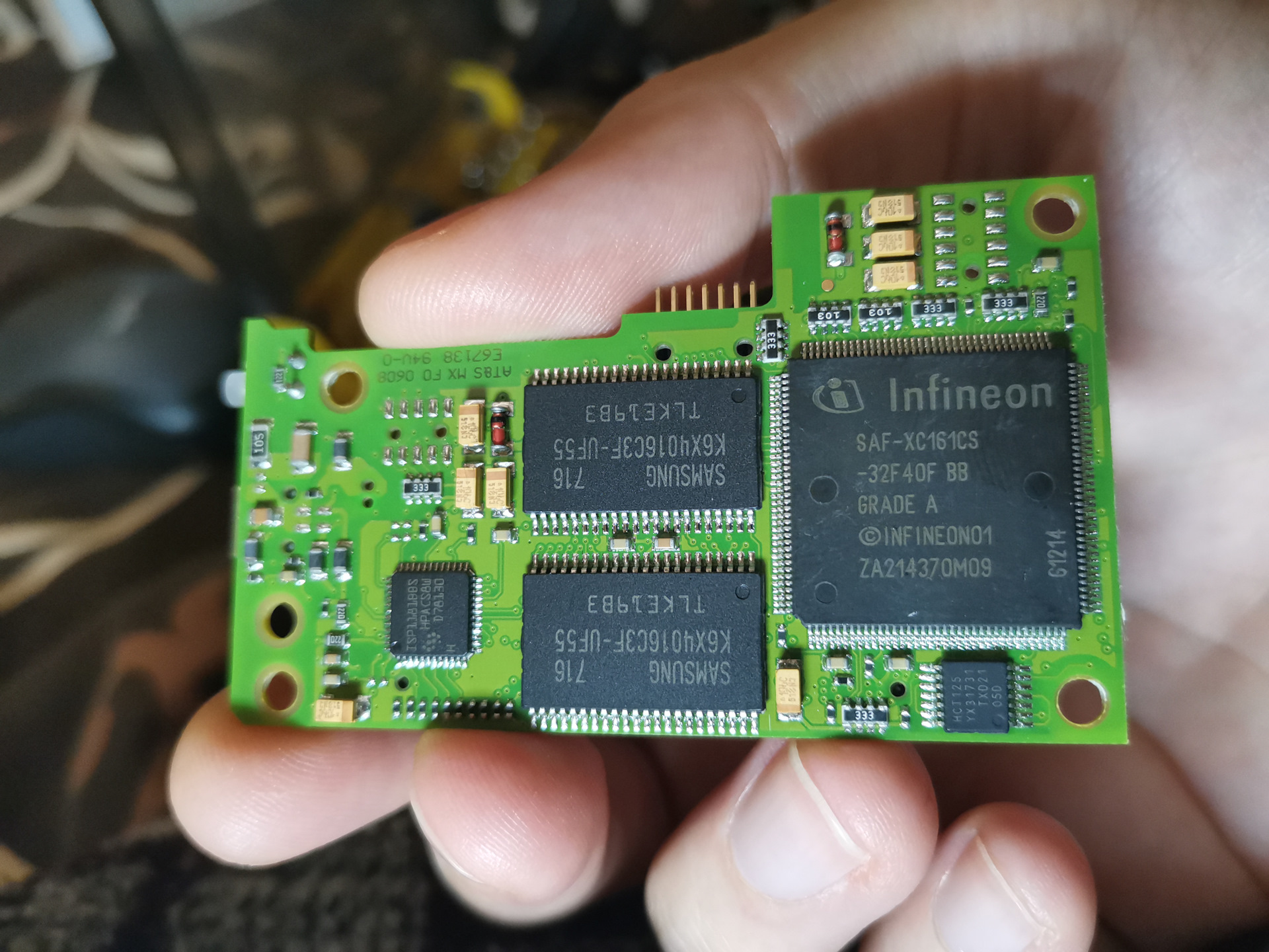

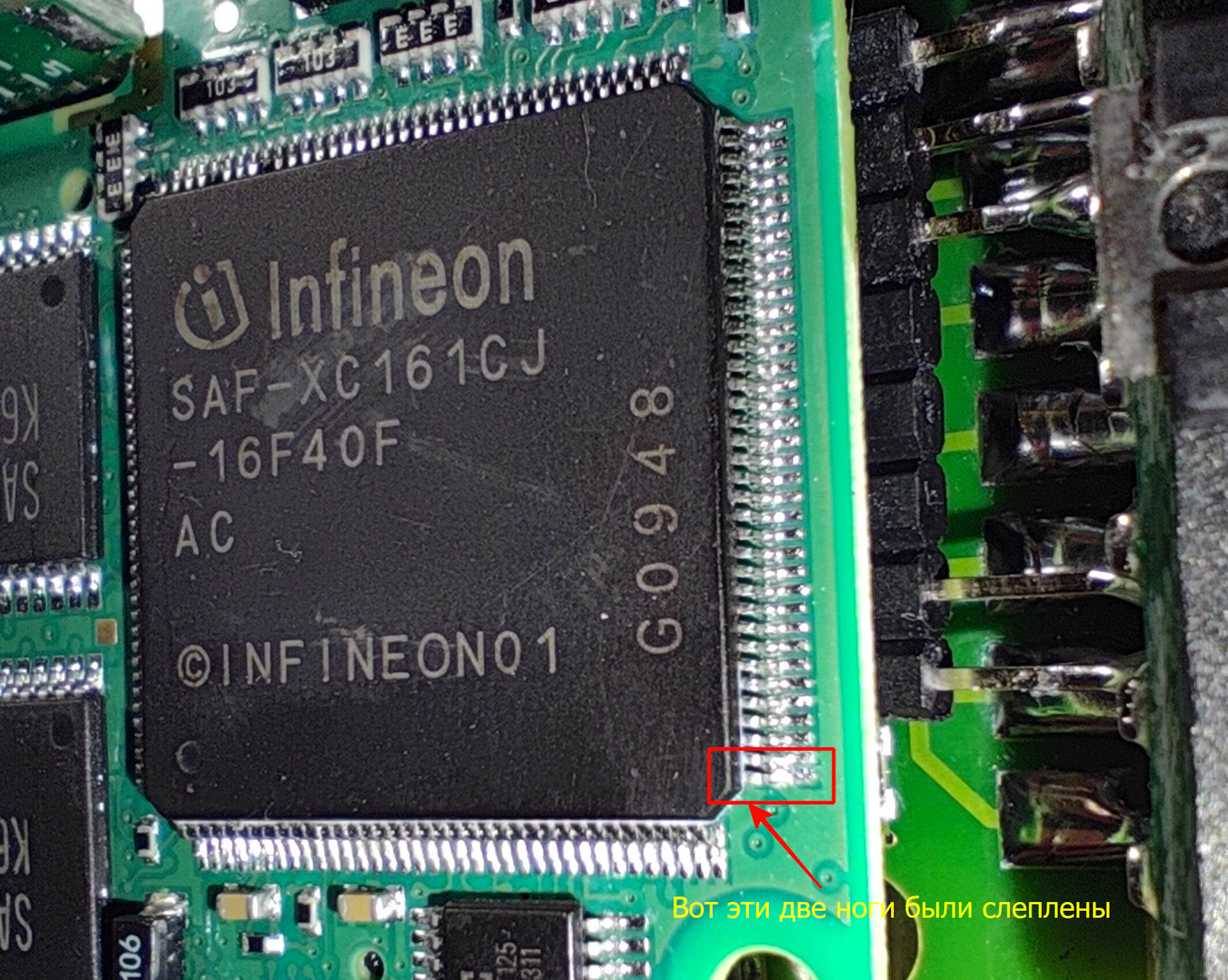

Микроконтроллер Infineon SAK-XC161CJ-16F40F
1) Правильный микроконтроллер – SAK-XC161CJ-16F40F или SAF-XC161CJ-16F40F. Внимание! Именно SAK-XC161CJ-16F40F! Не путайте с SAK-XC167CI-32F40F и с SAK-XC161CS-32F40F (микросхемы XC161CJ и XC167CI (XC161CS) – это не одно и тоже, так как только XC161CJ имеет модуль последовательной передачи данных (SDLM), совместимый с SAE J1850):
SAF-XC161CJ-16F40F является аналогом SAK-XC161CJ-16F40F, поэтому не стоит пугаться, если вам достался прибор с процессором SAF, наоборот, это хорошо (лучше, чем XC167CI или XC161CS), третий символ обозначает диапазон рабочих температур (F — от -40 до 85 °C, K — от -40 до 125°C). В случае с процессором без SDLM в самопроверке VAS-PC будет висеть ошибка 700.2115, и от неё невозможно будет избавиться даже при наличии оригинальной микросхемы A5780A (AU5780) (в случае процессора XC161CS возможно, что это не так — информация требует подтверждения).
2) В оригинальном приборе установлен микроконтроллер SAF-XC161CJ-16F40F либо SAK-XC161CJ-16F40F:
Последнее время китайцы любят клеить на маркировку процессора наклейку контроля качества, причём именно на то место, где указана модель процессора. Как можно понять, делают они это специально, чтобы нельзя было на стадии принятия решения о покупке товара достоверно узнать модель процессора (например, попросив фото у продавца. Как понимаете, наклейку китайский продавец снимать не станет, особенно если есть, что скрывать).

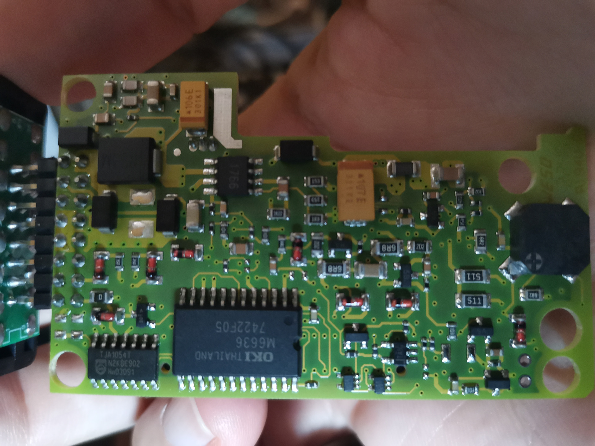

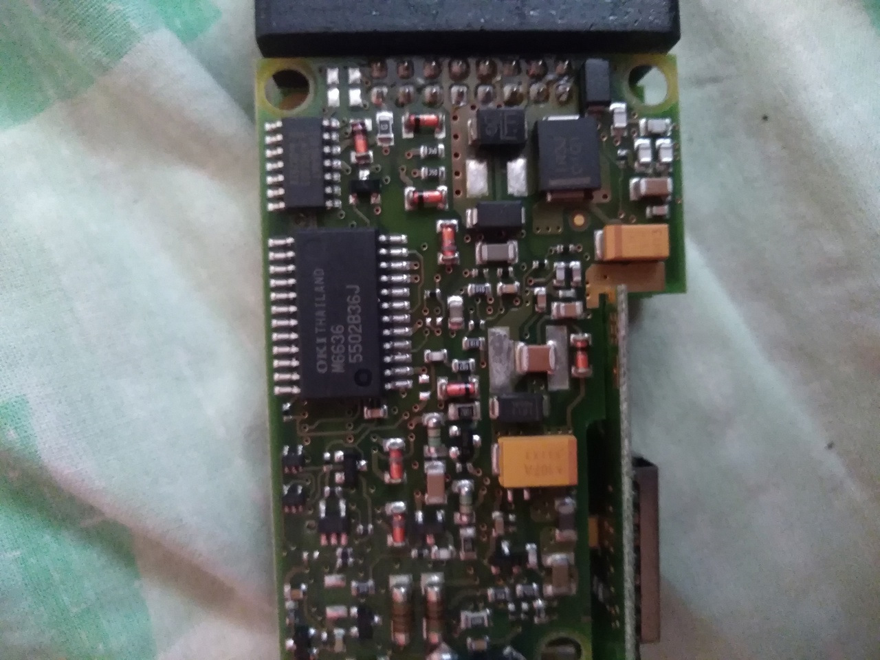

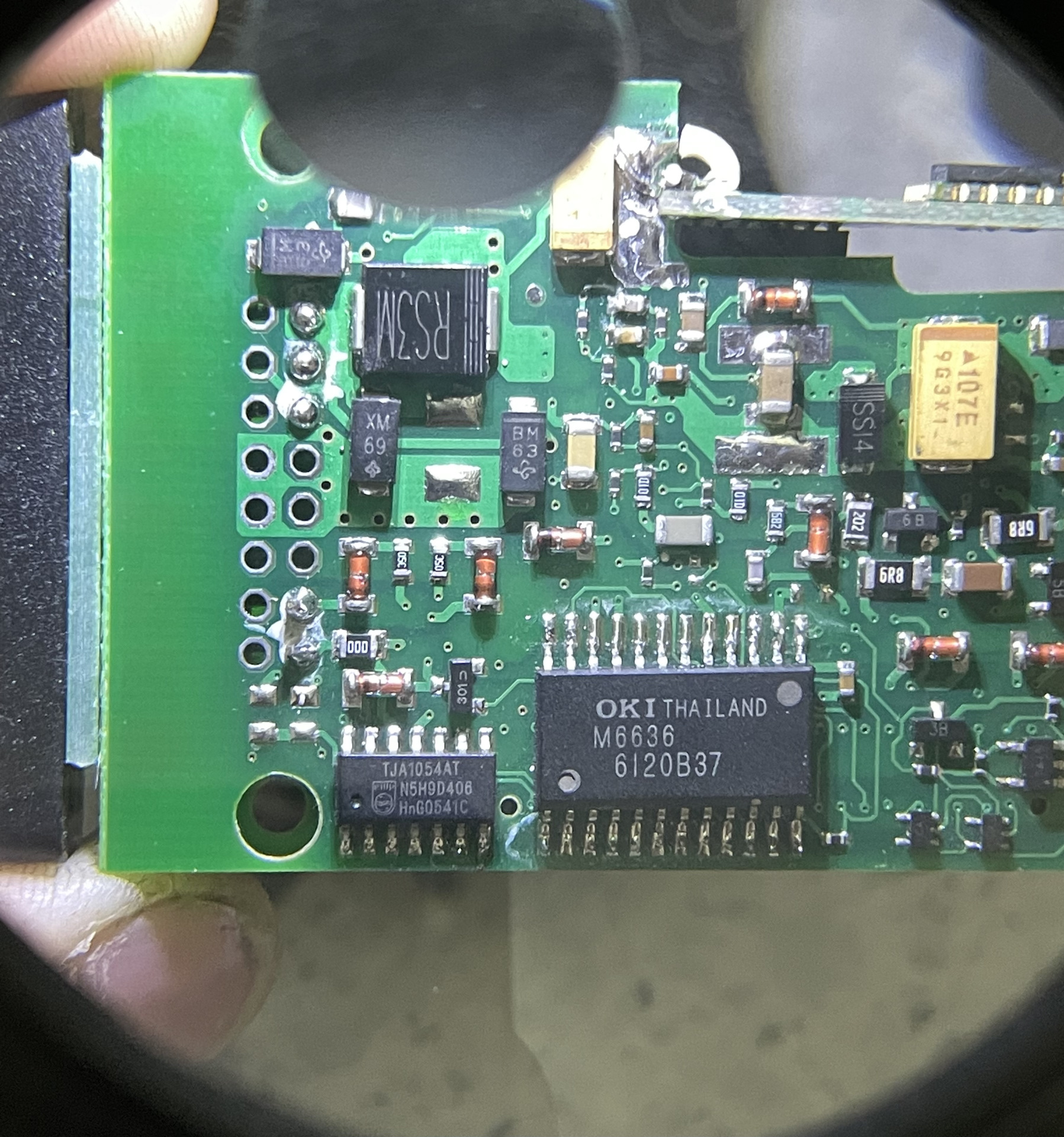

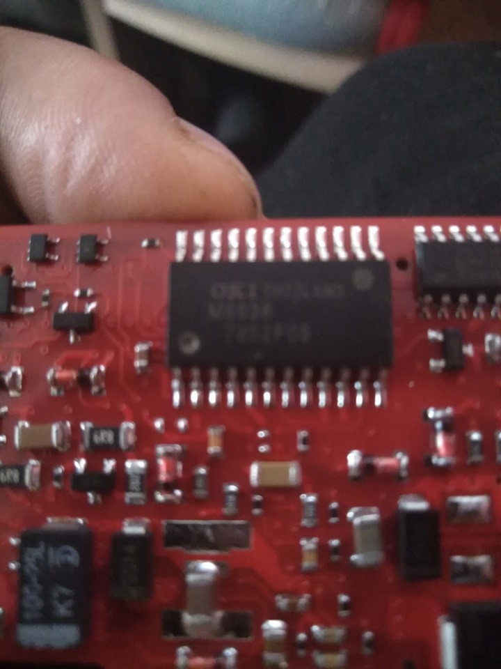

Микросхема OKI M6636 (SAE J1850 Multiplex Communication Protocol)
Эта микросхема отвечает за обмен по протоколу SAE J1850. Этот протокол в автомобилях группы VAG присутствует на одном-единственном автомобиле – VW Sharan 1998-99 гг. выпуска для американского рынка с двигателем от Ford Galaxy. Во всех других моделях VAG этот протокол не используется. Иными словами, микросхема OKI предназначена для поддержки режима OBDII, через который можно посмотреть и стереть ошибки по двигателю на автомобилях не VAG на уровне ELM327. В случае, если эта микросхема неоригинальная, прибор не будет проходить самопроверку в VAS-PC и не сможет работать с последними версиями ODIS с оригинальным PDU API 42 без необходимости патча или подмены папки.

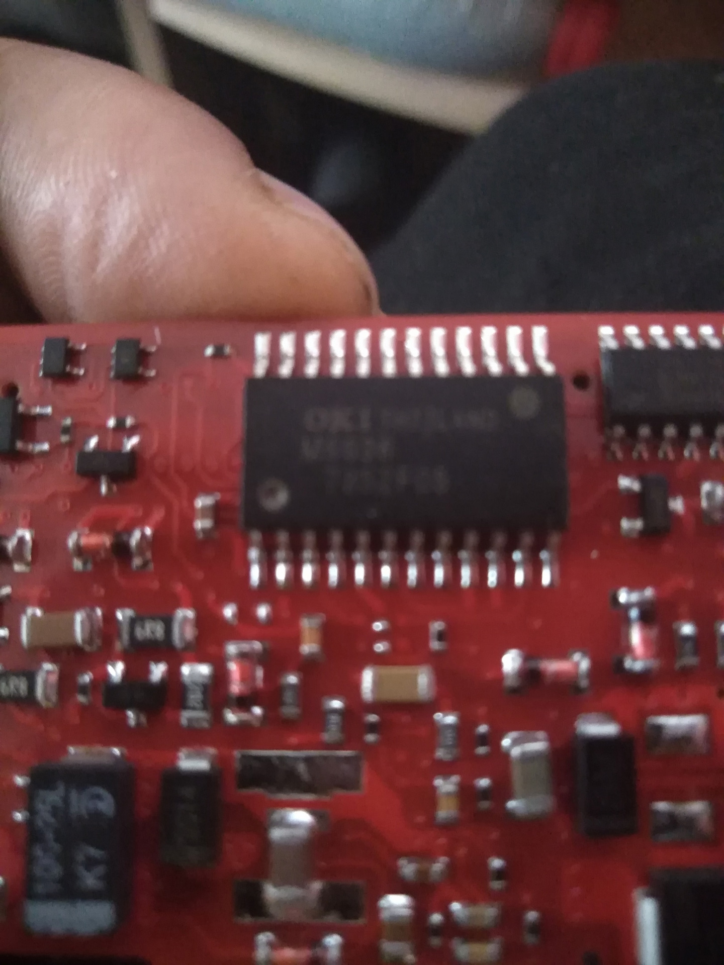

1) Маркировка OKI M6636. Внимание! Именно OKI M6636 и не путайте с OKI M6636B (микросхемы OKI M6636 и OKI M6636B – это не одно и тоже, так как имеют разную распиновку согласно datasheet, а также имеют отличия в интерфейсе подключения к процессору – M6636 имеет последовательный интерфейс, M6636B – параллельный интерфейс).
2) Ключ микросхемы (указывает первый вывод) оригинальной OKI M6636, согласно datasheet (документация на микросхему) должен выглядеть в виде фрезерованной окружности (на фото слева оригинальная микросхема, а справа поддельная перемаркированная):
Производство микросхемы может быть Тайланд или Япония, с точки зрения работоспособности разницы никакой, если микросхема оригинальная.

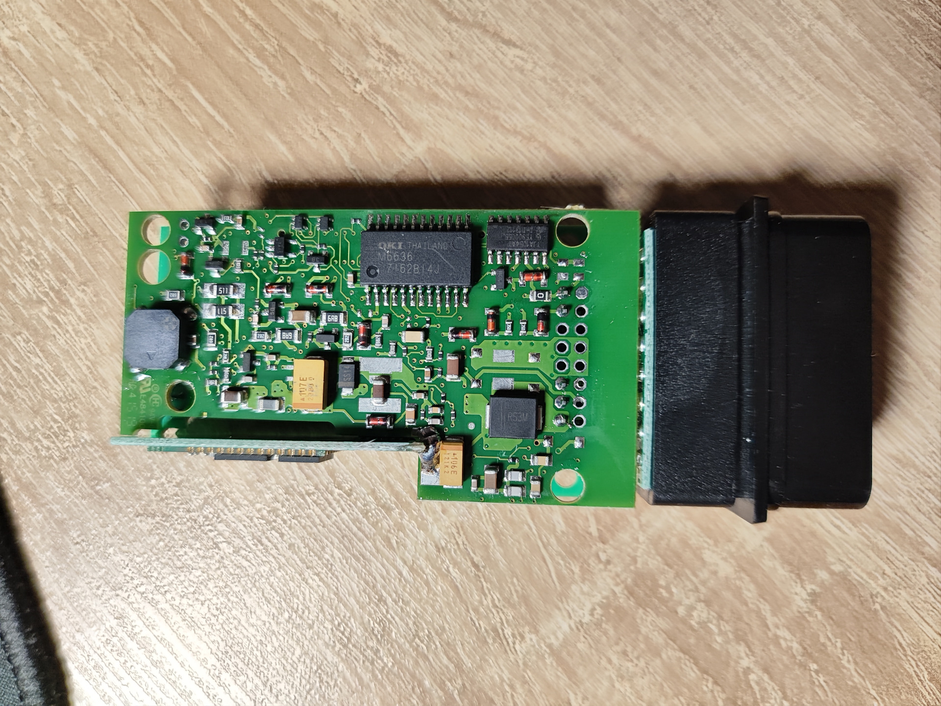

3) расположение микросхемы OKI M6636 на плате согласно фото:
4) в некоторых случаях китайцы ставят поддельную микросхему с 20 ножками. У оригинала 24 ноги.
Фото оригинальных микросхем OKI M6636:
Сравнение оригинальной (слева) и фейковой (справа) микросхем OKI M6636:

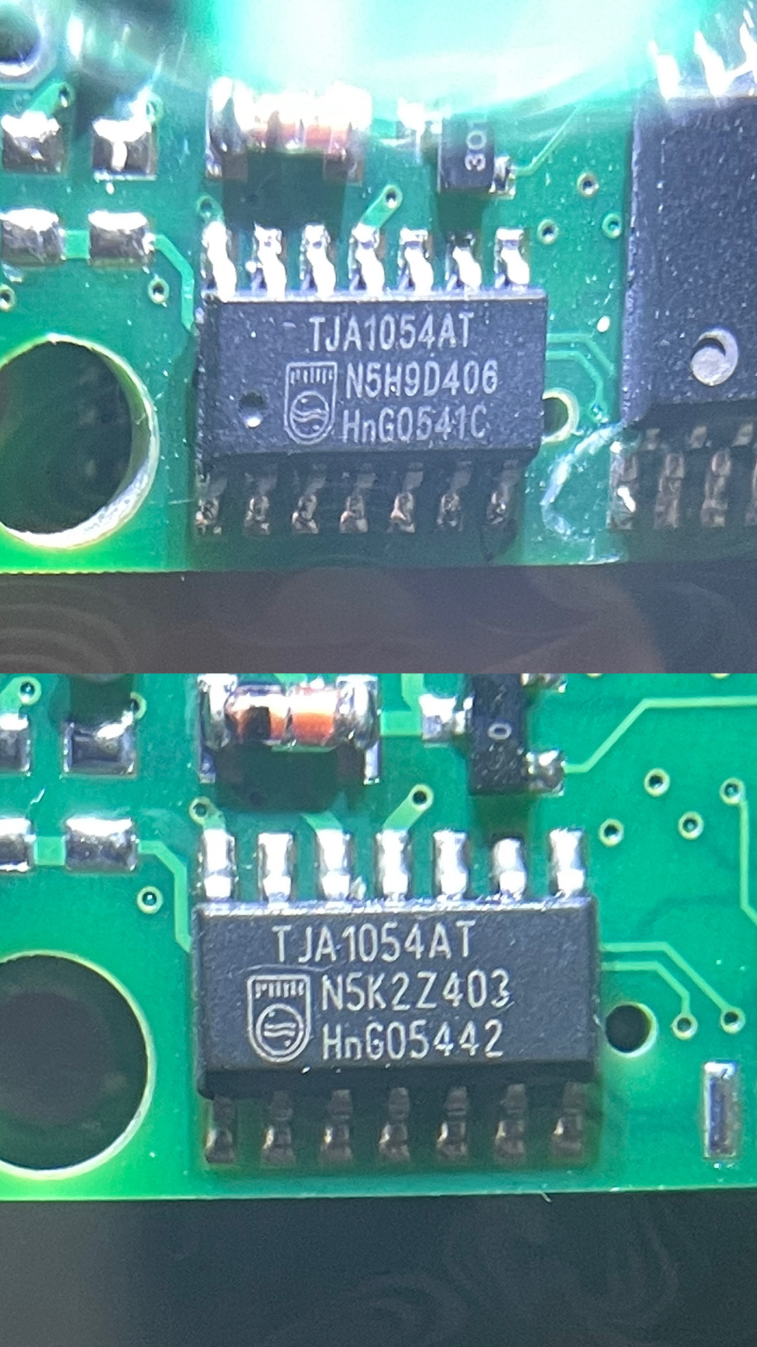

Микросхема TJA1054AT (Fault-tolerant CAN transceiver)
Микросхема отвечает за поддержку работы по шине Can-Low, поэтому, если микросхема отсутствует либо является неоригинальной, на некоторых автомобилях может не читаться блок климат-контроля. Если эта микросхема неоригинальная, то адаптер не пройдёт самопроверку в VAS-PC, а также может не работать с оригинальным PDU API 42 в ODIS.
1) Ключ микросхемы оригинальной TJA1054AT, согласно datasheet, должен выглядеть без каких-либо фрезерований и углублений, ключом является скос корпуса с одной из сторон микросхемы (на фото справа оригинальная микросхема, а слева поддельная перемаркированная с ключом в виде углублённой точки):
2) Расположение микросхемы TJA1054AT на плате согласно фото (оригинальная микросхема TJA1054AT должна быть повёрнута на 180 градусов относительно OKI M6636, т.е. маркировки на микросхемах должны быть направлены в разные стороны):

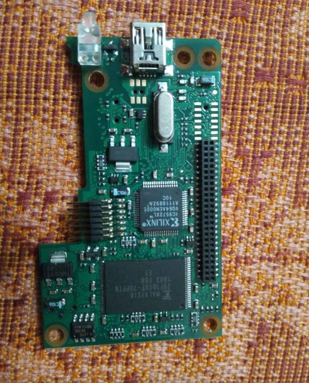

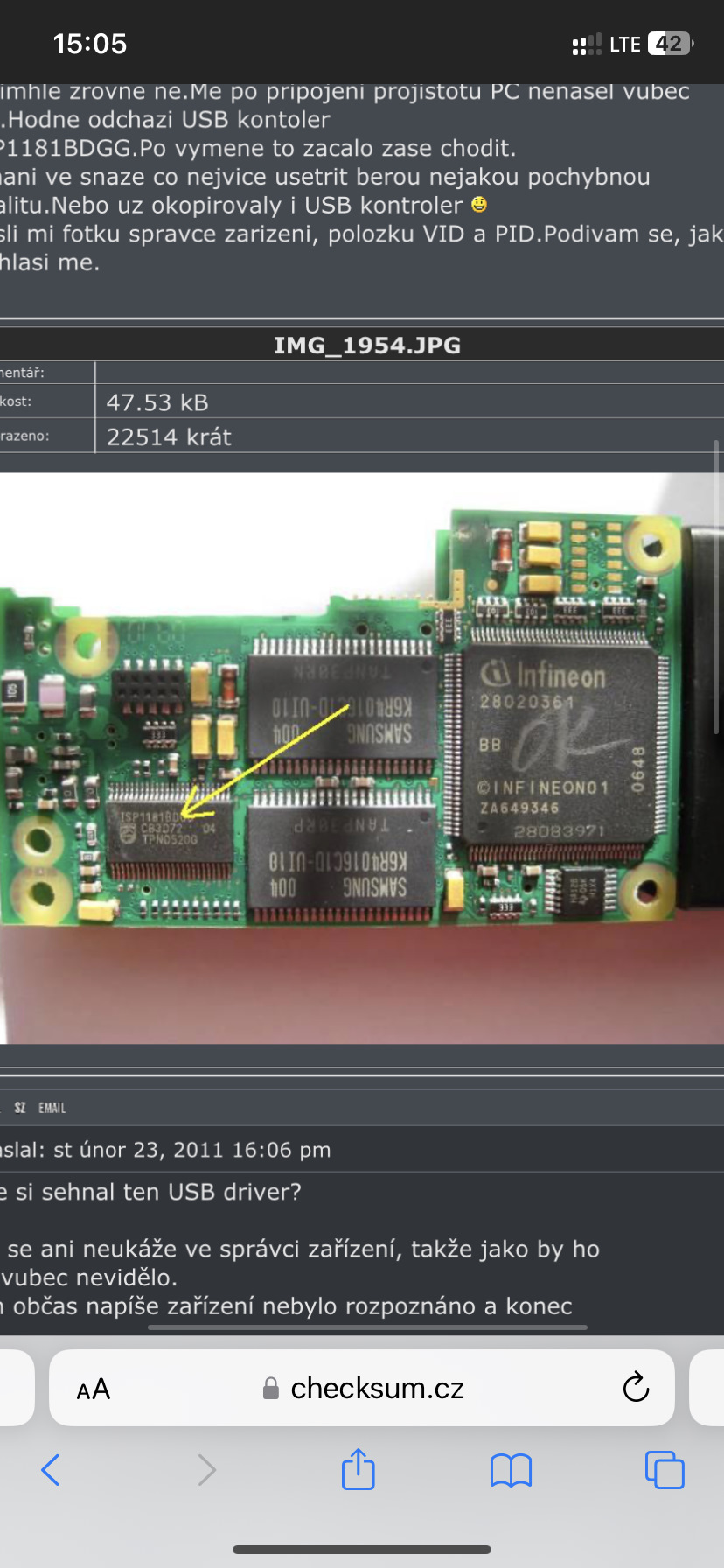

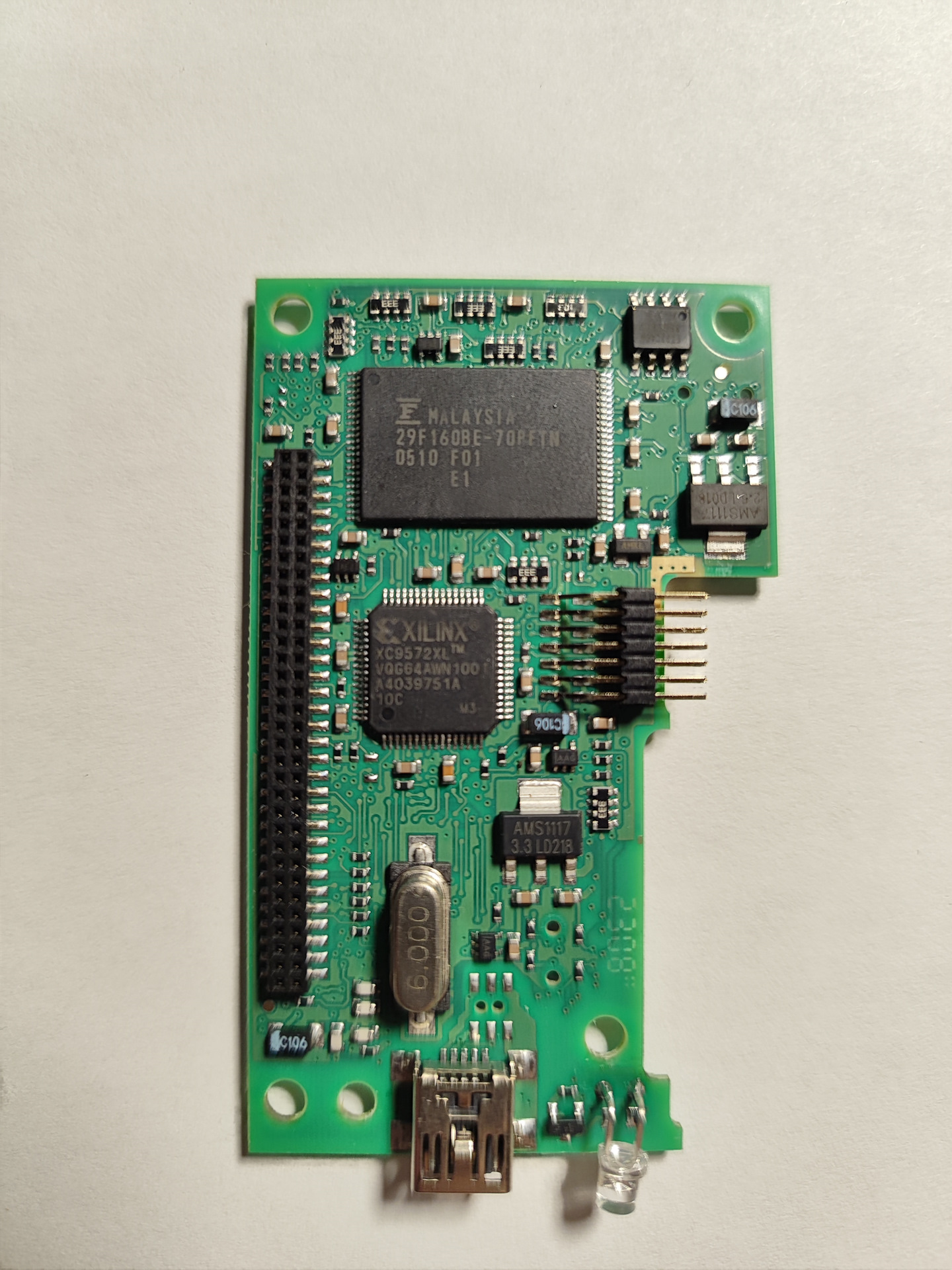

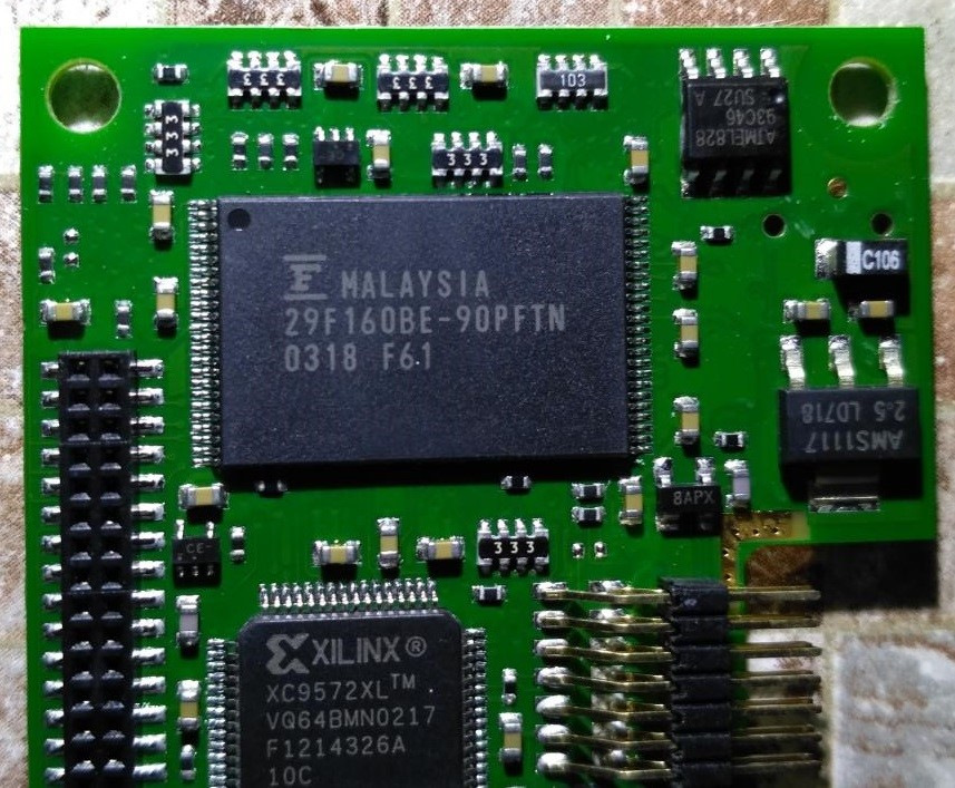

Флеш-память
Флеш-память, устанавливаемая в клоны адаптера, бывает двух видов:
Память от Fujitsu (чаще всего ставят 29F160BE-90PFTN, но могут быть и другие модификации) и память от AMD (в оригинале стоит AM29F160DB-70EF, но в клонах могут встречаться другие модификации).
В оригинальном приборе и хорошем клоне установлена память от AMD. Тип флеш-памяти проверяется в PDU API 42, поэтому приборы с памятью от Fujitsu не могут работать с оригинальным PDU API 42 без подмены папки или патча. Может встречаться и другая флеш-память, но мне фотографий таких адаптеров не попадалось.
В приборе при подаче на него питания конфигурируется статусный регистр, в котором флагами отмечены результаты проверок состояния «железа». Значения этого регистра для AMD и Fujitsu будут разными, и после подачи команды PDUModuleConnect со стороны управляющего софта он будет точно знать, что там с этим регистром, и проходит ли его значение под допустимые условия работы с этим программным обеспечением (т.e. ODIS).
Также флеш-память от Fujitsu, как правило, имеет более медленную скорость, чем память от AMD (90 нс против 70 нс, но может быть и наоборот, впрочем, скорости достаточно в обоих случаях, хотя некоторые отмечают быструю работу с AMD, но тут важнее неработоспособность памяти Fujitsu с PDU API 42).
Флеш-память от Fujitsu:
Флеш-память от AMD в оригинальном приборе:

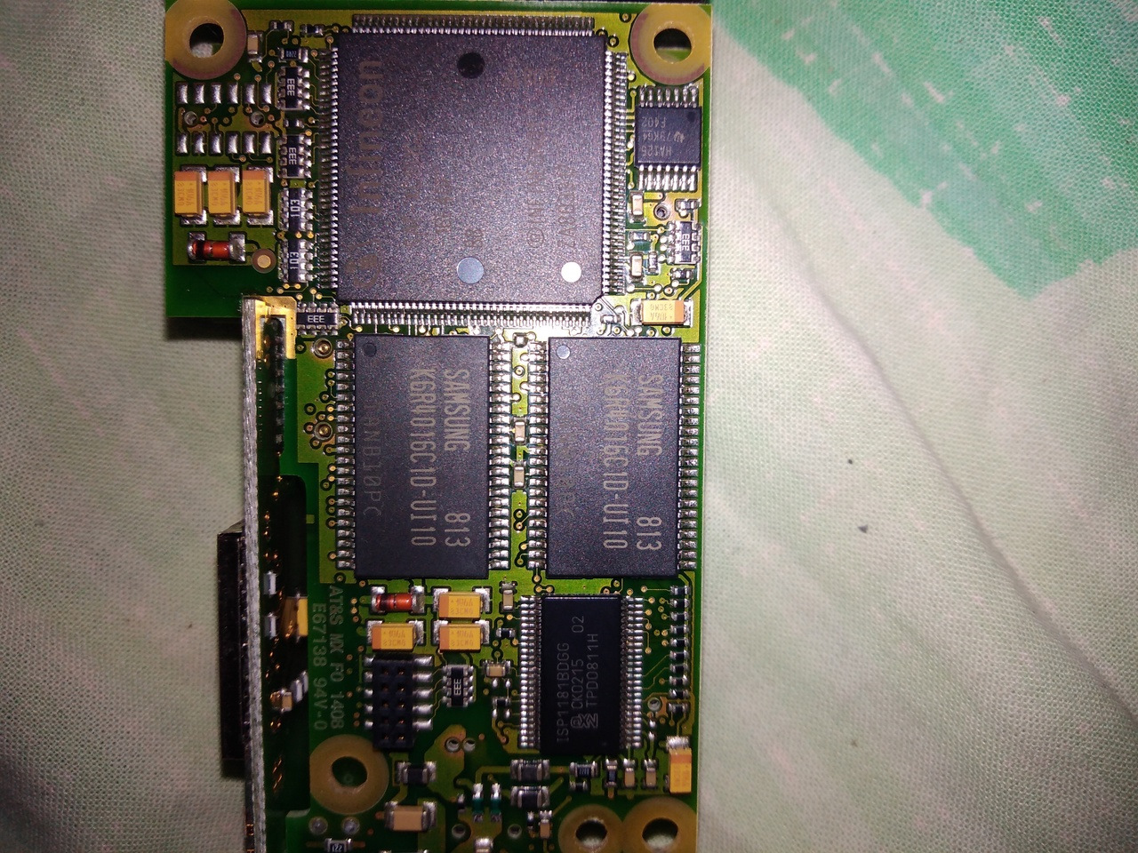

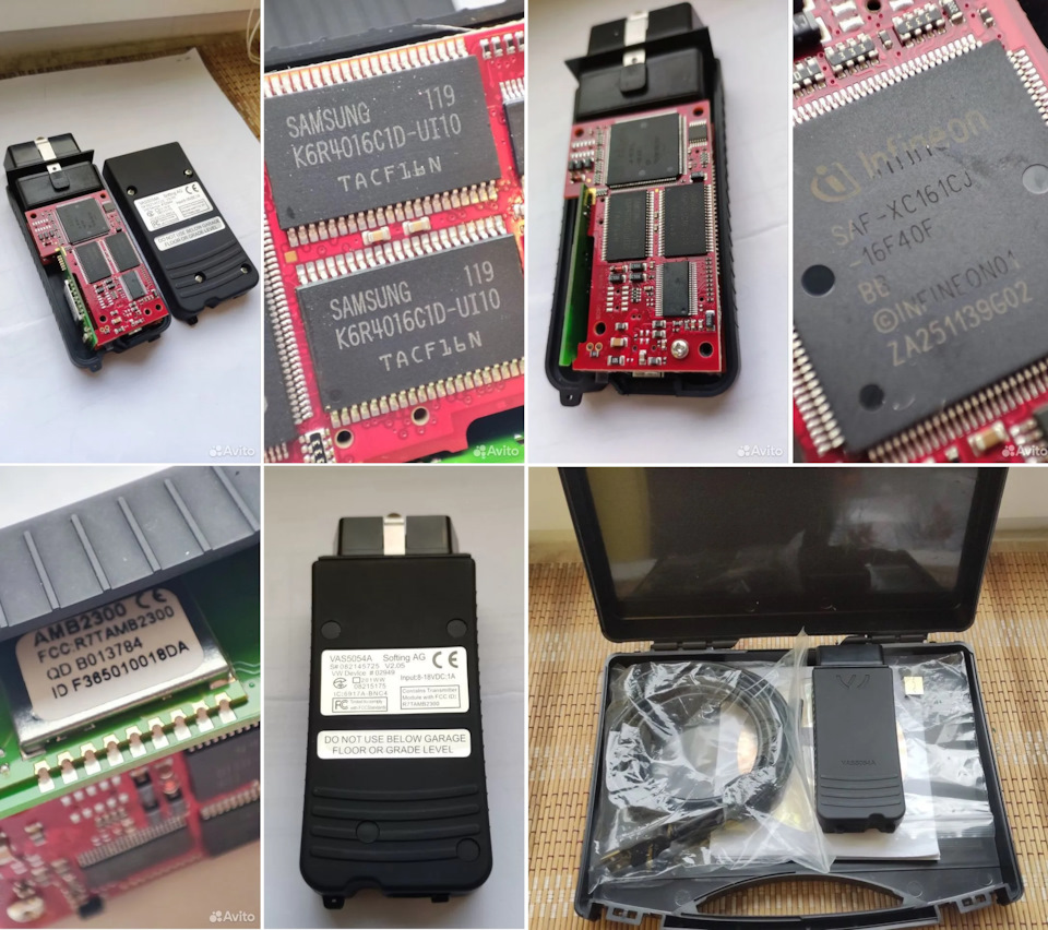

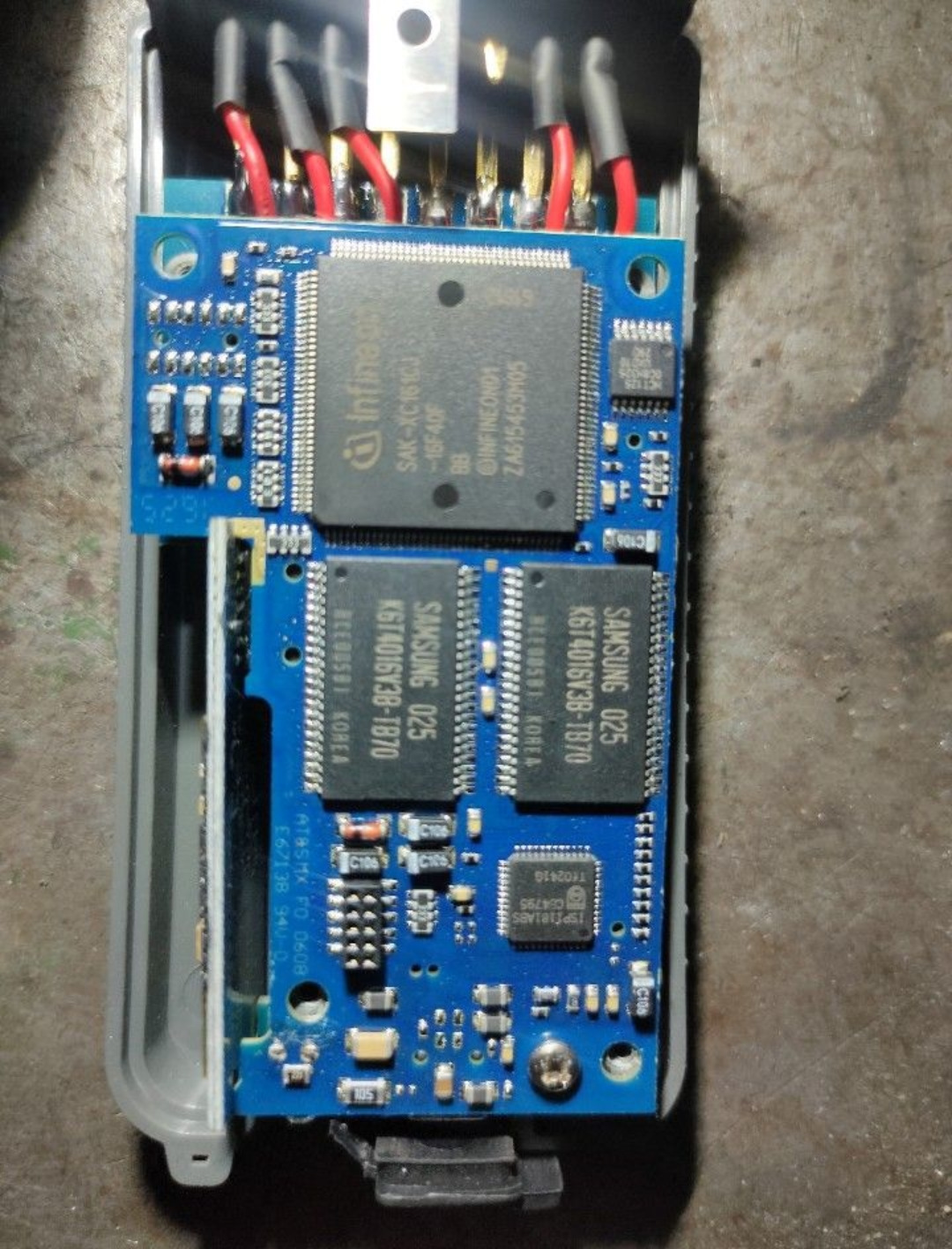

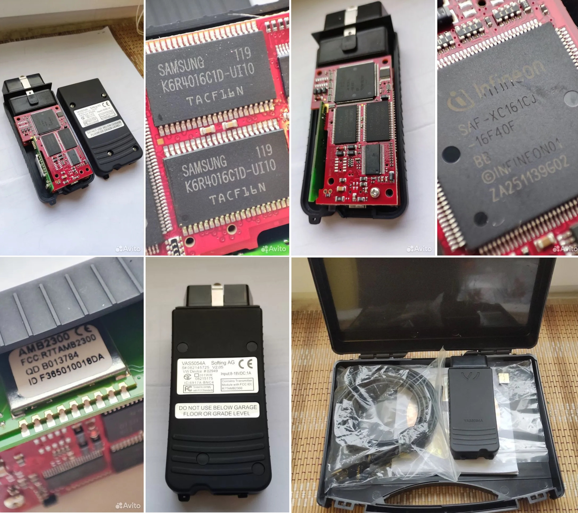

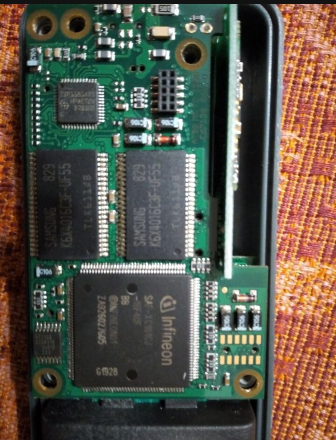

Оперативная память
В оригинальных приборах и качественных клонах стоят микросхемы памяти Samsung K6R4016C1D или K6X4016C3F, которые рассчитаны на работу при напряжении 5V:
В настоящее время всё чаще в клонах с AliExpress встречается память, рассчитанная на работу при напряжении 3-3.6V. Как понимаете, вечной такая память не будет, процесс её деградации будет гораздо быстрее, чем у памяти, рассчитанной на 5V, т.к. такая память будет работать на сильно завышенном относительно стандартного напряжении. Также бывают случаи, когда китайцы запаивают лишь одну микросхему памяти вместо двух, в таких случаях прибор может работать очень медленно и периодически зависать. С неоригинальной памятью также возможна более медленная работа, чем с оригинальной в виду различных скоростных характеристик.
Но если вам достался прибор с памятью на 3V, не спешите её менять, для начала нужно измерить входное напряжение. Попадаются приборы, где китайцы изменили схему, чтобы чипы памяти не нагревались и работали долго, в таком случае слепая замена на 5V может привести к тому, что памяти не будет хватать напряжения для работы, соответственно, адаптер перестанет работать!
Регулятор напряжения LTAEF (LT3010HMS8E-5)
В настоящее время китайцы редко впаивают микросхему LT3010HMS8E-5, чаще вместо неё ставят дешёвую КРЕНку (на фото справа):

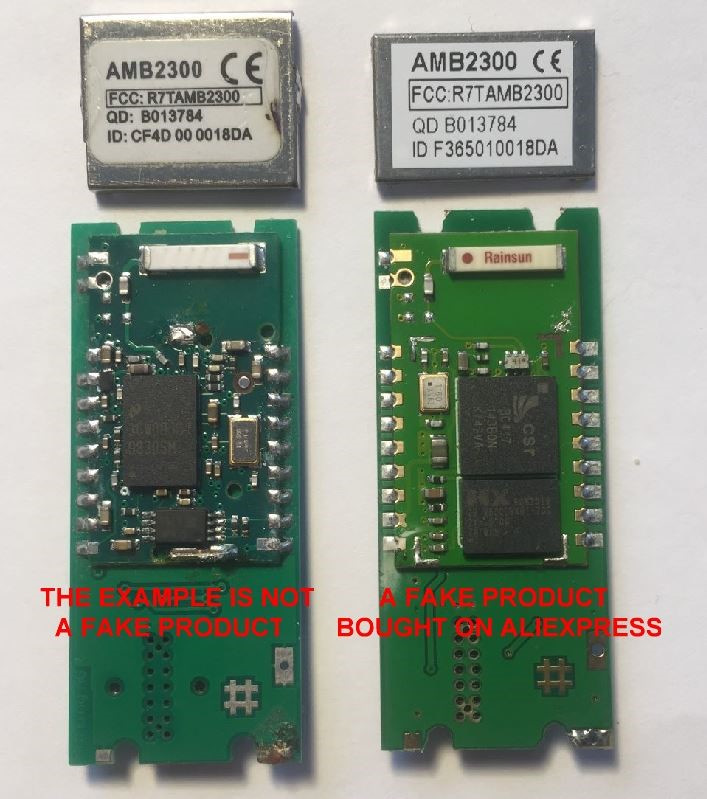

Модуль Bluetooth AMB2300
На работоспособность самого адаптера модуль Bluetooth не влияет, но из-за него могут быть недоступны настройки модуля (в частности, настройка зуммера, настройки самого BT модуля и т.д.), т.е. будет отображаться «Device is not accessible» при попытке войти в меню настроек. При этом в случае с некоторыми аналогами AMB2300 на чипе CSR BC417, но со слегка изменённой схемотехникой и прошивкой настройки могут быть доступны, но в настоящее время это скорее редкость, такие модули встречались на заре появления клонов адаптера, также в самом начале встречались и клоны на оригинальных AMB2300 (до тех пор, пока те ещё производились и их было возможно приобрести). Более подробно об истории можно прочитать в этом посте от Iprot. Выглядит модуль на чипе CSR BC417 с дополнительной микросхемой, позволяющей входить в настройки, вот так:
d.radikal.ru/d38/1910/8c/035b1effcdaa.jpg
Если полностью снять модуль Bluetooth, тест PDU API 42 по проводу также будет проходиться без каких-либо проблем. В настоящее время, как правило, Bluetooth модули построены на чипах CSR BC417 без дополнительного чипа, в них как раз недоступны настройки. Теоретически, прошивку возможно доработать, но на данный момент этого никто не сделал.
Слева направо: настоящий AMB2300, поддельный AMB2300, 2 китайских модуля на чипах CSR BC417:
Итог таков: все 4 модуля работают. Все проходят тест D-PDU API 42. Все работают с ODIS’ом. Менять параметры можно только в первом оригинальном. В остальных трёх при входе в меню настроек выдаётся ошибка «Device is not accessible».
Автору фотографий – AleckNW с форума autoprogs – было лень отпаивать крышку на поддельном AMB2300, но при осмотре микроскопом сбоку была видна примерно та же картина, что и на фото ниже у экземпляра справа:
Также отличить оригинальный AMB2300 от поддельного можно, если внимательно посмотреть на плату с экраном. В оригинальном AMB2300 дорожки на плате заходят под экран. В фейковом AMB2300 дорожек на плате вообще нет в местах, где экран своими рёбрами почти касается платы (сверху оригинал, снизу фейк):
Также с обратной стороны платы в оригинальном AMB2300 присутствует несколько компонентов, а в фейке их нет:

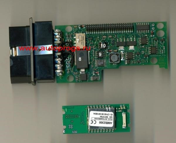

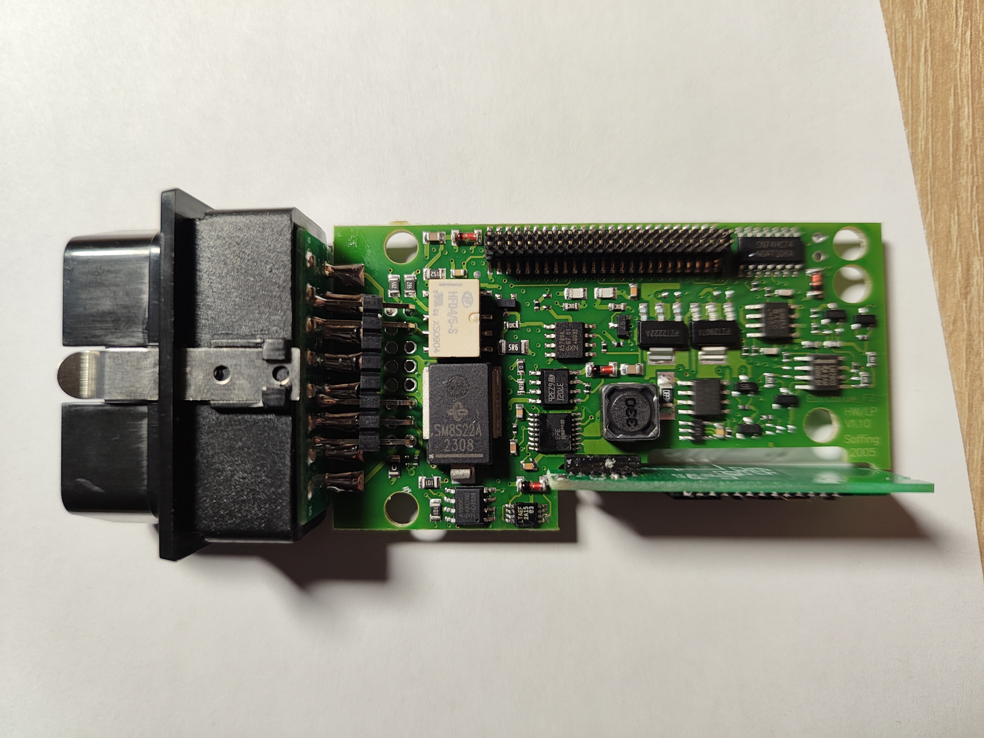

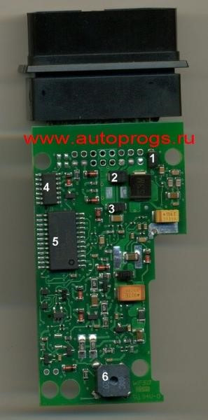

Иные компоненты, присутствующие в адаптере
1 и 3 – BM106A диоды (в оригинальном VAS там стоят «CCD CM»)
2 – диод S3M
7 – реле NEC UD2-4.5NU
8 – супрессор (защитный диод, полупроводниковый ограничитель напряжения) SM6S26A
9 – компаратор напряжения Texas Instruments TLC3702C

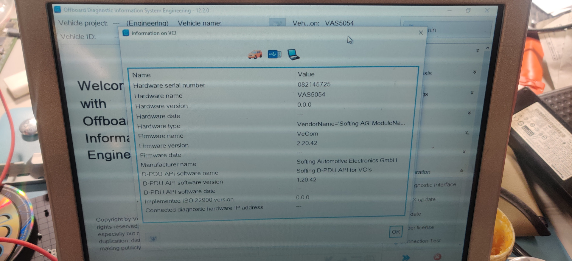

Существует два способа программной проверки адаптера, которые обязательно нужно использовать в комплексе: самопроверка VAS-PC и проверка работы в программе ODIS-S 4.2.x и новее либо ODIS-E 8.x.x и новее с оригинальной версией PDU API 42 (без подмены папки от более ранних версий и патчей).

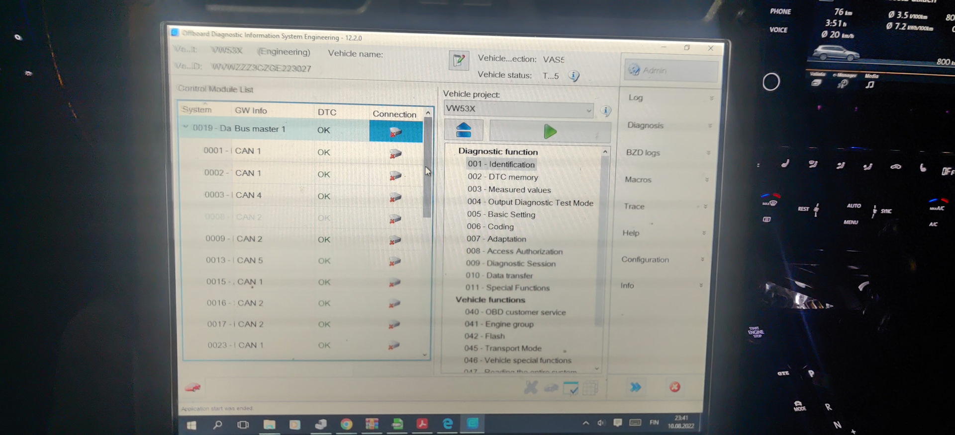

В версии программы ODIS-S 4.2.x и новее (а также ODIS-E 8.x.x) Softing D-PDU API обновился до версии VCIs v1.20.042 (далее по тексту 42-я версия PDU API), в которой разработчик программы ODIS ввёл проверку качества установленных электронных компонентов. Таким образом, только приборы VAS 5054A с качественными оригинальными компонентами способны пройти тест в Softing D-PDUAPI Test Application и имеют возможность работы с последними версиями оригинальной программы ODIS без необходимости изменения системных файлов программы различными патчами и заменами папок PDU API от более старых версий, что исключает риск программного сбоя ODIS при работе с автомобилем.

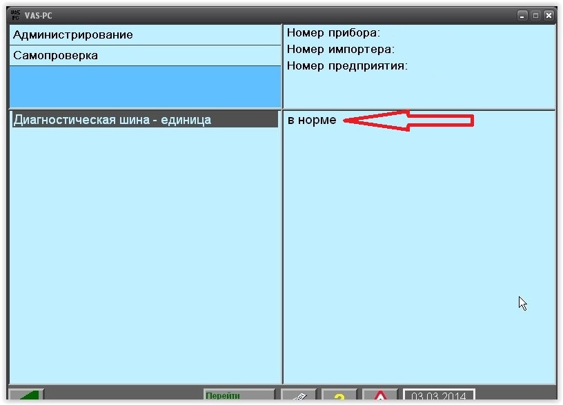

При проведении теста самопроверки в VAS-PC происходит последовательная проверка работоспособности различных электронных компонентов прибора. После окончания теста выдаётся соответствующий результат. Отмечу, что тест происходит последовательно до первой обнаруженной ошибки, т.е. если в приборе, например, не работает L-линия, то выйдет код ошибки по L-линии, а дальнейшая проверка произведена не будет, т.е. помимо ошибки по L-линии могут также присутствовать и другие, о наличии которых получится узнать только после устранения ошибки L-линии.
Исправный качественный прибор в результате теста самопроверки в VAS-PC должен получить результат «в норме»:
Отмечу, что прохождение теста самопроверки в VAS-PC не гарантирует работу с оригинальной 42-й версией PDU API в свежих версиях ODIS.
Список ошибок самопроверки VAS-PC и их причина:
700.2108 – ошибка доступа К-линии (не работает микросхема K-линии)
700.2111 – ошибка доступа L-линии (не работает микросхема L-линии. Возможная причина: диод VD14 запаян неправильно. Метка должна быть ближе к разъёму)
700.2113 – ошибка доступа шины CAN-High (фейковая или неисправная микросхема TJA1050 / TJA1040)
700.2114 – ошибка доступа шины CAN-Low (фейковая, перевёрнутая или неисправная микросхема TJA1054AT / TJA1055)
700.2115 – ошибка доступа J1850-PWM (фейковый, перевёрнутый или неисправный трансивер A5780A / AU5780)
700.2116 – ошибка доступа J1850-VPW (фейковая (M6636B), перевёрнутая, неисправная или отсутствующая OKI M6636 или перевёрнутый диод VD7)
700.2230 – ошибка доступа сигнала зажигания (проблема с TLC3702; нет сигнала с зажигания KL15)
Таким образом, самопроверка в VAS-PC проверяет K- и L-линии, TJA1050, TJA1054, A5780A (AU5780), OKI M6636, TCL3072. Если процессор не 161CJ, а 167CI или 161CS, то, соответственно, проверку 5780 не пройти. При проверке 5780 и 6636 задействуется реле, соответственно, если реле нерабочее – также будет ошибка.

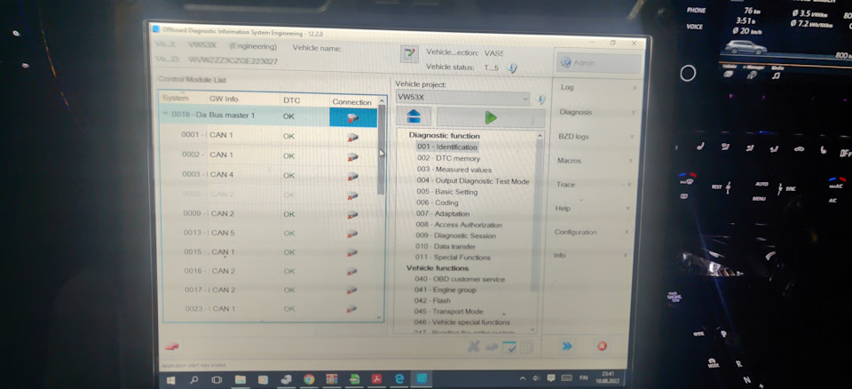

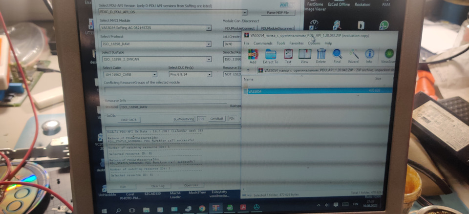

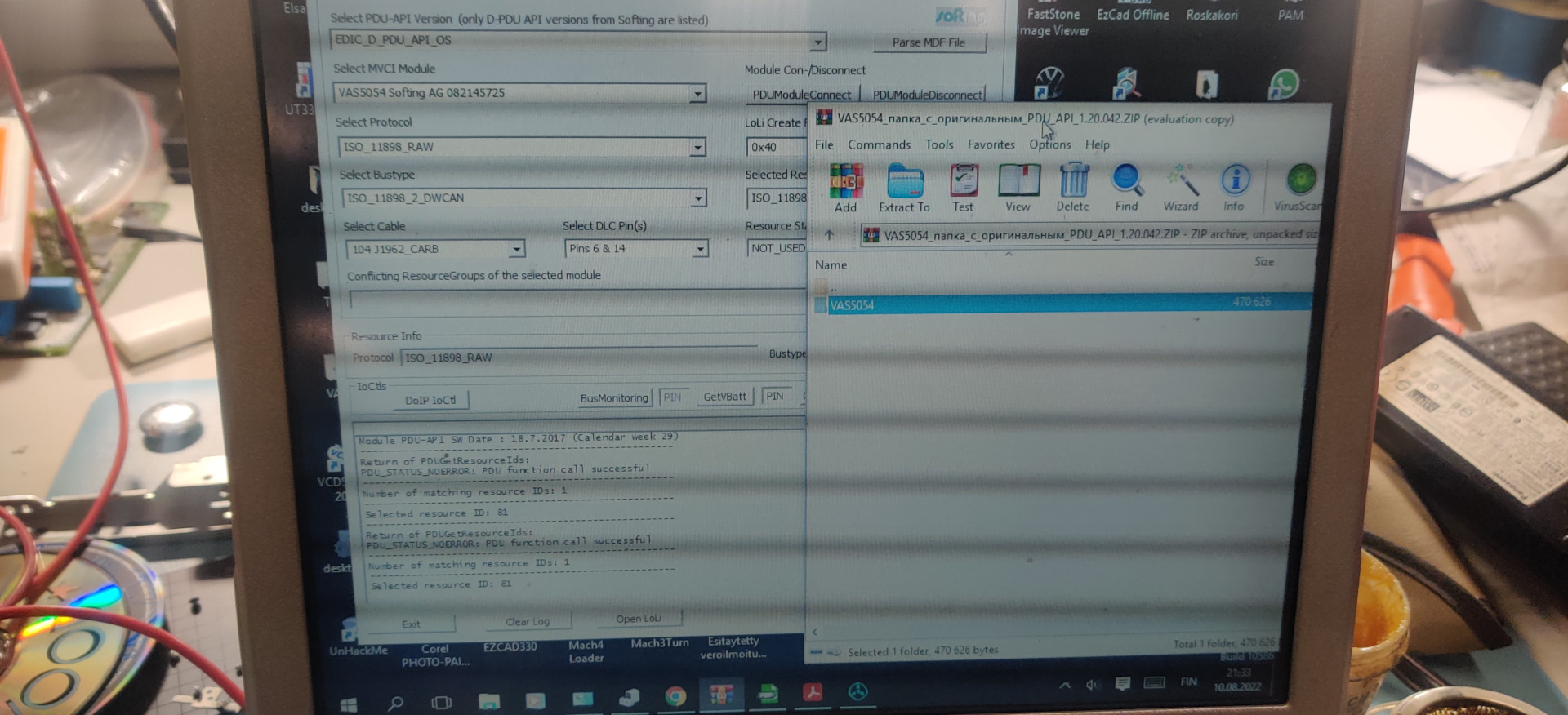

Второй тест – проверка на работу с оригинальной версией PDU API 42 в свежих версиях ODIS.
Низкокачественные приборы или приборы с неоригинальной схемотехникой не могут пройти тест в оригинальной 42-й версии PDU API, как следствие при запуске программы ODIS появляется ошибка «ODS2522E Инфраструктура: Используемое здесь аппаратное обеспечение интерфейса автомобиля не поддерживается». Для работы программы с такими приборами приходится применять патчи, либо производить замену PDU API на 41-ую версию (или более раннюю, если процессор адаптера заблокирован на запись прошивки), для чего копируется папка VAS5054 от предыдущей 41-й версии PDU API, либо применять патч для отключения проверки оригинальности установленных на платах компонентов.
Известно, что тест в 42-й версии PDU API проверяет оригинальность чипа OKI M6636 управляющими командами, проверяет наличие установленной 1054 (без её внутренней проверки), тип флеш-памяти (флешка должна быть AMD, а не Fujitsu), заблокирован ли процессор на перепрошивку sys54, в EEPROM’е проверяет название прибора, ID метки, соответствующие данному типу прибора. PDU API 42 не проверяет TJA1050, компаратор TCL3072, оперативную память, LTAEF и A5780A (AU5780).
В настоящее время многие продавцы продают адаптеры вместе с софтом, где уже подменена папка или применён патч, поэтому тут необходимо быть внимательным и не дать себя обмануть при покупке!
Для этого прикладываю ссылку на папку, в которой собраны различные версии PDU API, в том числе папка с оригинальным PDU API 42, которую необходимо скопировать с заменой файлов при проверке адаптера, дабы быть уверенным, что файлы в папке оригинальные и не изменены для сокрытия продавцом факта продажи адаптера с некоторыми недостатками.
Также эти файлы и патчи пригодятся всем тем, у кого прибор по каким-либо причинам не работает с оригинальным PDU API 42.
Для того, чтобы понять, оригинальный ли PDU API 42, достаточно глянуть контрольные суммы vcfusblu.bin в файле:
на Windows x64 (64-бит):
C:\Program Files (x86)\Softing\D-PDU API\1.20.042\VeCom\VAS5054\Eidb54Ld.cnf
на Windows x86 (32-бит):
C:\Program Files\Softing\D-PDU API\1.20.042\VeCom\VAS5054\Eidb54Ld.cnf
D757 041 — оригинал
1389 042 — оригинал
C856 042 — патч от veloseeped номер 1. Позволяет PDU API 42 принять флеш-память Fujitsu
B494 042 — патч от veloseeped номер 2. Позволяет PDU API 42 принять любую флеш-память
3170 042 — патч от veloseeped номер 3. PDU примет любую флеш-память, а также "закроет глаза" на отсутствующие или фейковые TJA1054 и OKI M6636. Ни один из патчей не поможет, если процессор заблокирован от перепрограммирования, а прошивка sys54 в нём ниже 23-ей.
Для копирования папки пути следующие:
Для 64-битной системы путь такой:
Для 32-битной системы путь такой:

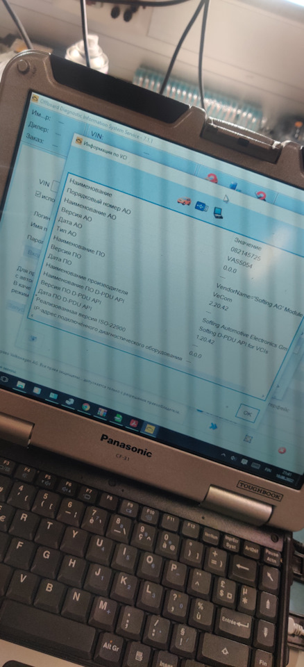

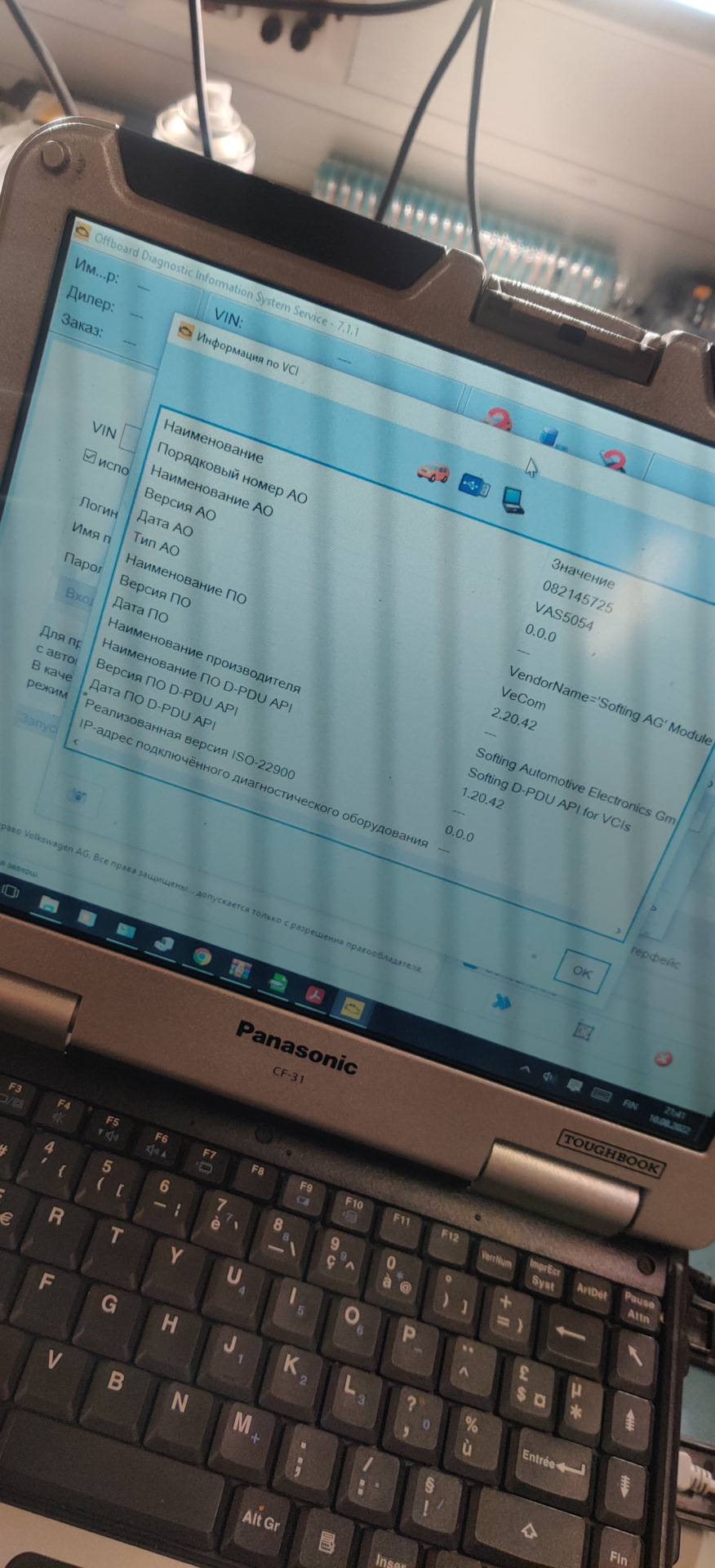

После копирования папки подключаем VAS 5054A в USB и подаем 12V, далее «Пуск» — «Все программы» — «Softing D-PDU API for VCIs V1.20.042» — «Softing D-PDUAPI Test Application» и производим тест согласно даному видео:
В конце должна быть надпись «PDU function call successful»:

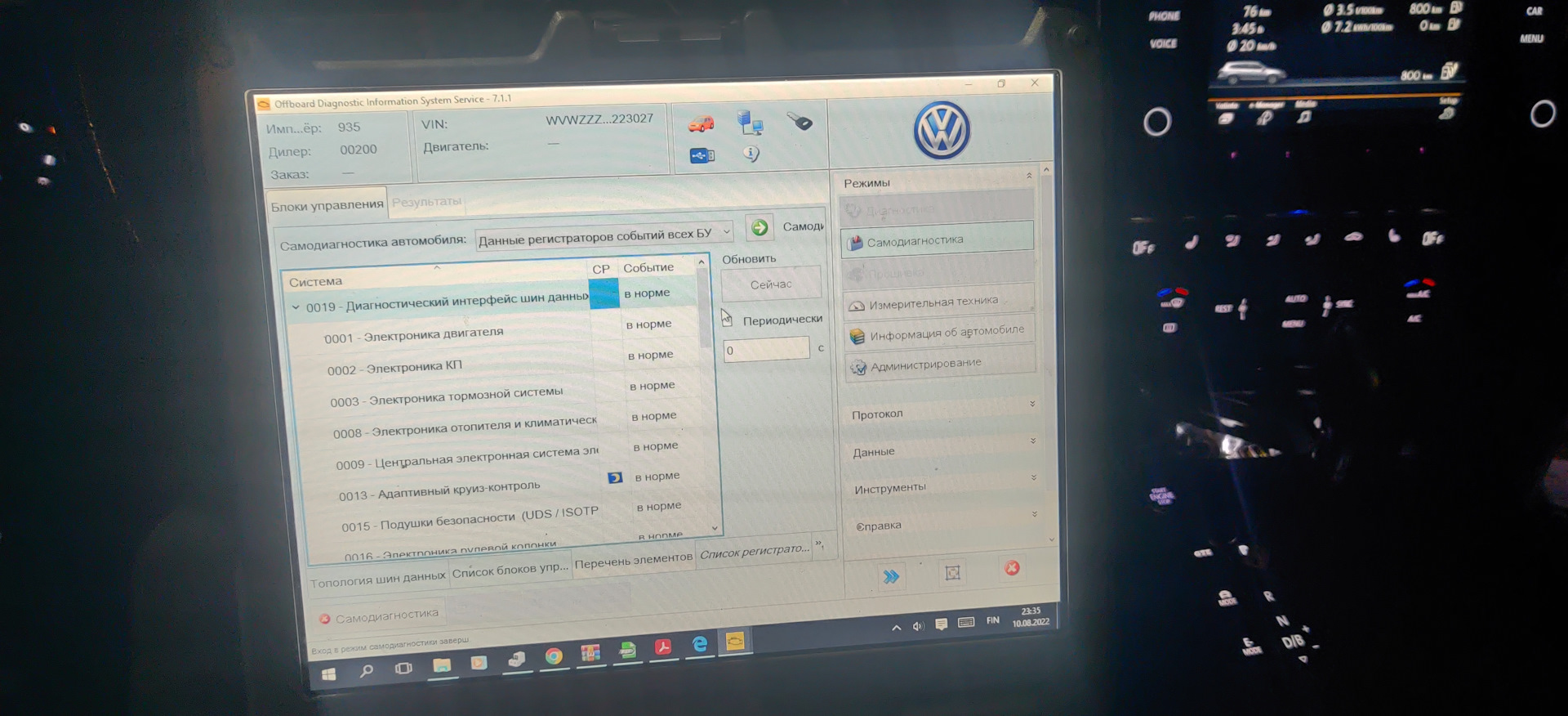

После прохождения теста запускаем ODIS-Service 4.2.x (либо более новую версию) и проверяем отсутствие ошибки ODS2522E.

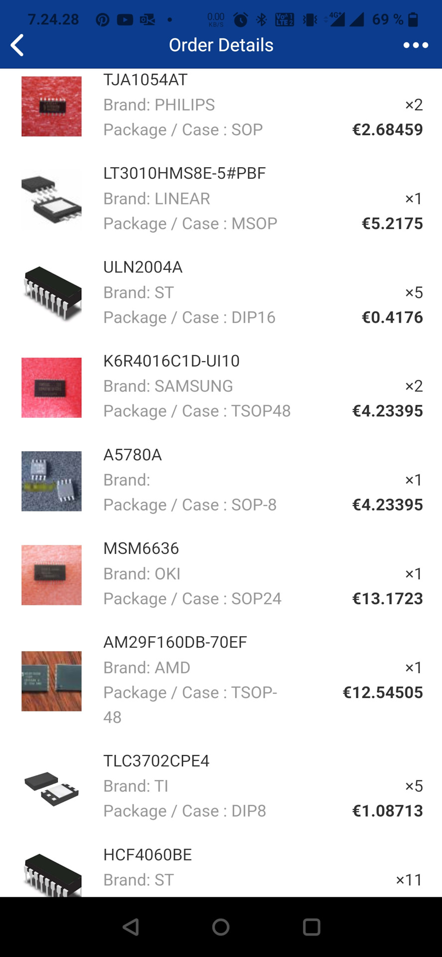

Что делать, если вы решили доработать прибор? Где заказать микросхемы?
У меня есть некоторые ссылки, они проверены пользователями autoprogs, но в любом случае, у вас есть риск нарваться на поддельные микросхемы, т.к. зная китайцев, товар может сильно отличаться от партии к партии.
Процессор SAK-XC161CJ-16F40F, 1.050 р. — ru.aliexpress.com/item/32871879990.html
Процессор SAK-XC161CJ-16F40F — ru.mouser.com/ProductDeta…OS1kGbgf9jm4fg7GdSA%3D%3D

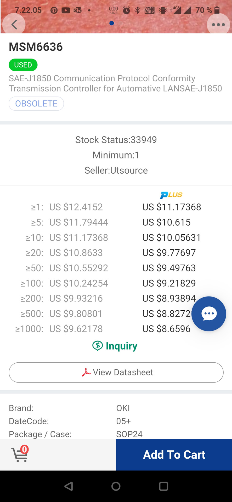

OKI M6636, 600 р. — ru.aliexpress.com/item/32542464012.html

Прикупил китайский VAS5054 за 450 злотых с алишки, осмотр платы показал что TJA1054AT и M6636 не оригинальные, как и 5780. В VAS-PC в таком варианте проверку не прошёл с кодом 700.2114.
Хорошо, купил оригинальную 1054, поменял её и перевернул 5780 как по фото с оригинала. Начала выдавать 700.2111, а это ошибка более ранняя. Перевернул обратно корявую 5780, вернулась ошибка 700.2114. Диоды распаяны правильно с завода. Что за ерунда? Ожидал ошибку 700.2115 с неисправной А5780. Проц кстати 161й. Единственная разница это буковка в наименовании проца, означающая более худшее тепловое исполнение чем в оригинале. Проц SAF-XC161CJ -16F40F
UPD.
Выпаял вообще с платы А5780 — снова показывает ошибку 700.2111

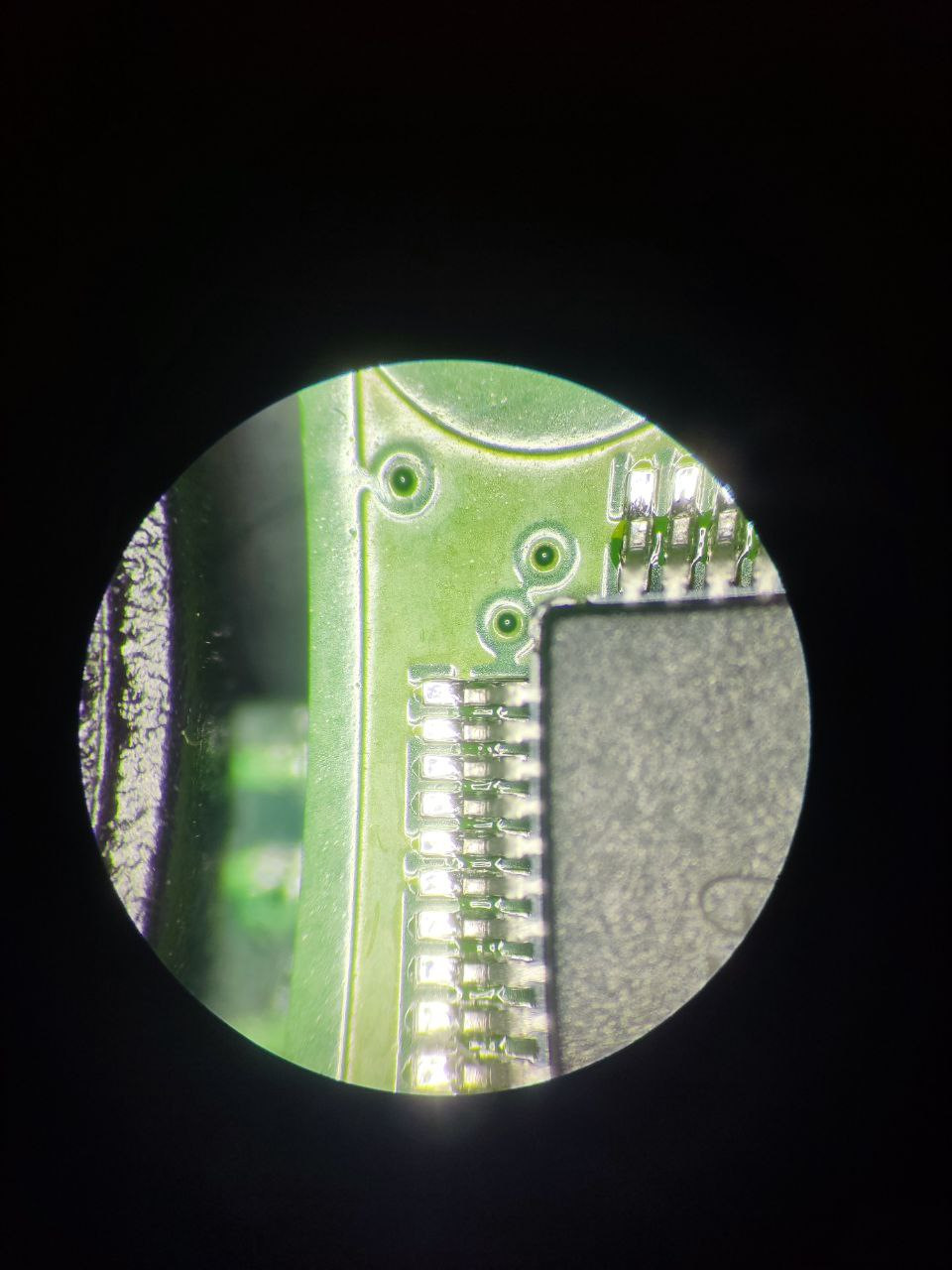

И еще вот такой вопрос, открыл адаптер VAS5054a от OBDMaster, чтобы посмотреть качество пайки и компоненты. И через микроскоп увидел, что две ноги микрухи SAF-XC161CJ-16F40F слеплены между собой припоем( Недолго думая, взял иголку и разъединил их. А теперь думаю, правильно ли я сделал) Сам не электронщик от слова совсем) Но как бы по логике понимаю, что ноги на микросхеме не должны быть закорочены между собой.
Обе ноги припаяны на одну дорожку, тобишь электрически они соеденены. Значит без разницы спаяны ли ноги на контроллере или нет)
Как вы определили, что они припаяны на одну дорожку?
С помощью микроскопа — отличная вещь. Рекомендую.
Я не увидел на этом фото спаянных ног.
С помощью микроскопа я выше видео выкладывал
Уже обратил внимание
Вот фото адаптера VAS5054a от OBDMaster стоимостью 19500 рублей.
ФОТО 4
ФОТО 3
ФОТО 2
ФОТО 1
Подскажите пожалуйста стоит такой брать?
Такой я бы брать не стал.
Понял спасибо

Понял. А в этом я понял память хреновая?
Больше смущает разъем на проводах, обычно так самые дешёвые адаптеры собирают
Дружище а такой
Этот вполне можно взять.
Понял спасибо

Подскажите, кто сталкивался, с таким процессором оригинальный прибор ?

Здравствуйте, посмотрите пожалуйста, что я купил, не могу понять, это китайская пальто или им можно шить блоки, пока боюсь пробовать, т.к. не уверен в качестве. По вашим описаниям часть похожа на оригинал, а часть нет
Если прибор в принципе работает и не отваливается — то все в порядке, шить можно. По виду вполне себе рабочий вариант.
Спасибо за быстрый ответ, вот фото с др. стороны, диод вроде не в ту сторону смотрит
Это у 99.9% клонов будет, к сожалению.
Но работать будет и с этим, ничего критичного в этом нет.
Я так понимаю, что вместо регулятора напряжения стоит КРЕНка, на что это влияет?
Просто более дешёвый вариант стабилизатора.

Так же судя из написаного, предполагаю что, что то неправильно впаяно oki или tja ? Или как?
Здесь и OKI, и TJA поддельные.
Так и предполагал. Спасибо
Доброго времени суток! Какая из микросхем оригинал? Или обе подделка ?
Нижняя по форме похожа на оригинал, но маркировка смущает — как-то кривовато нанесена… Но, возможно, это норма. Не могу сказать на 100%. Верхняя точно поддельная.
Тоже маркировка не понравилась

Так не подскажите, в чем разница красной против зеленой? Только толщина текстолита.
Закинул Ориг папку в PDU, тесты прошло на ура, а вот Сервис выкинул ошибку по замене шнурка. Откатил на то, что было. Придётся докупать и допиливать )) Хочется чтоб как у взрослых было.

Так же я все чипы собрал для того, чтобы китайца превратить в оригинал. Оригинал ОКИ, TJA чипы, регулятор напряжения и даже чип АМД флеш памяти
Теперь у тебя два орига ))
Китайца пока ещё не паял, думаю продать, либо доделать и все равно продать)))

есть у меня старенький 5054 с, похоже, заблокированным от записи процом, в теории мне нужно попробововать воткнуть в него джи-тагом и попробовать снять защиту, или он блокирован наглухо и это только замена проца?
Я не слышал, чтобы кто-то мог снять защиту процессора. Только про варианты с заменой процессора на другой.
грусть и тоска, рациональность такого маневра несколько мала
есть ли информация чем апи отличаються? мой даже 23 версию не воспринимает, только на 20 работает, собственно та, которая была на момент его покупки
У меня такой информации нет
BrianOConner333
снял защиту довольно тривиальным образом, но у меня была защита от записи и чтения флеш, не глобальная, напишу в своем БЖ
О как.Думал с оригинальном гемору нуль.Смысл тогда в нем?!)

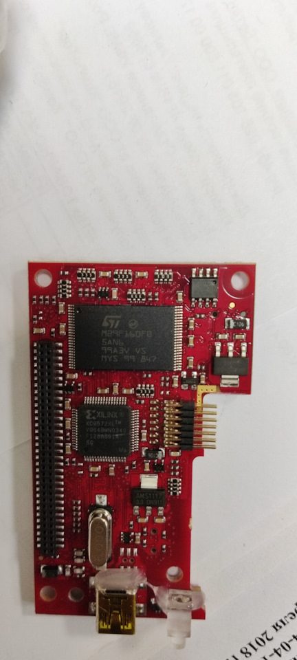

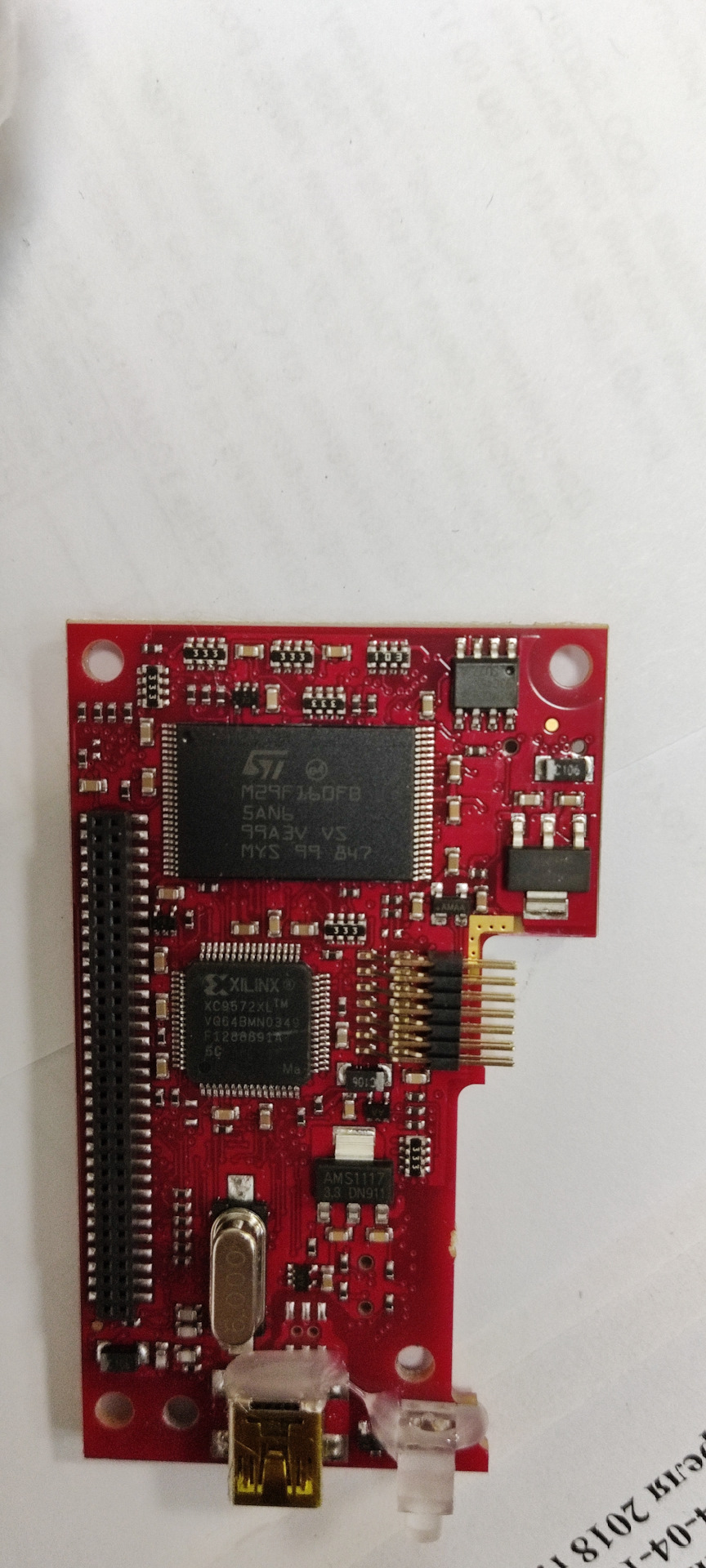

Стали ставить флеш память фирмы STMicroelectronics (M29F160FB5AN6). Видел кто-нибудь такие? Не могу найти datasheet именно на чип с такой маркировкой и, следовательно, сравнить с AMD. Кто нибудь сравнивал в живую на быстродействие? Есть смысл ставить AMD?
Эта память имеет 55мс скорость, а АМД 70мс. Ваша память прошла проверку в одисе?
ggMONSTER
Есть. Быстродействие у АМД 70мс, а у этой флеш памяти 55мс

Приветствую! Ну как успехи? Свой VAS5054 ещё не получил, но руки чешутся до оригинала собрать
Единственное что не поменял, это реле, но и нековский хорошо работает.
Поздравляю! Вижу, что паяльником паял? Вот думаю можно сдуть феном то, что китайцы поставили, а паять именно паяльником. Флеш память брал ту что в посте ссылка на Али?
Феном для пайки с температурой 280-300 выпаивал, маловероятность погубить рядом компоненты и плату. Память перегревов не любит. Паял да, паяльником с тонким жалом и флюзом. Компоненты практически все брал от надёжного продавца в Китае, поставляют как и копии так и оригиналы с гарантией. Также у них есть бу чипы, обработка чистая, все компоненты приходят в ESD пакетах. ОКИ брал бу, так как бу снят с промышлиных плат, в этих случаях он оригинал. MSM6636(used) SOP24 1 €13.17 на все чипы гарантия. Есть и новые, но есть вероятность на клон, они указывают сразу.

Свой только что забрал с почты. В общем фейковый чип ОКИ, файковый TJA (и перевернут верх тормашками), но интересно то, что диод развернут в правильную сторону…
Будет греться как утюг и отключатся после соединения программы с авто, без авто будет работать, после подключения будит уходить
Тхайландская копия на ней оригинальный пач будет ругается сразу, а флэшка Фуетсу?
Пока не отпаивал Wi-FI модуль (тоже фейковый), но судя по тому, что я видел у ещё одного человека там стоит STMicroelectronics M29F160FB5AN6
Arturaho
Копия? Это скорее фуфлышка, чем копия. А копия с Тайланд — это тоже оригинал, она точно такая же как и Японская только производство в Тайланде А вот Китайская копия — это просто пустышка с надписью "Тайланд"

К машине подключилось все отлично
1UnReaL
Легло все на Windows 10 64битный
1UnReaL
1UnReaL
Полет на сервисе и на инженере прошло на ура
1UnReaL
Тестил на столе сперва
1UnReaL
Проверка идеально прошла с оригинальным патчем
