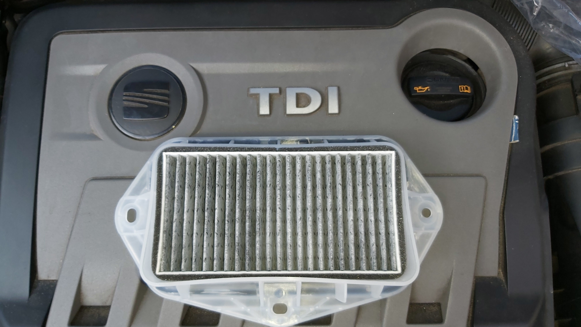

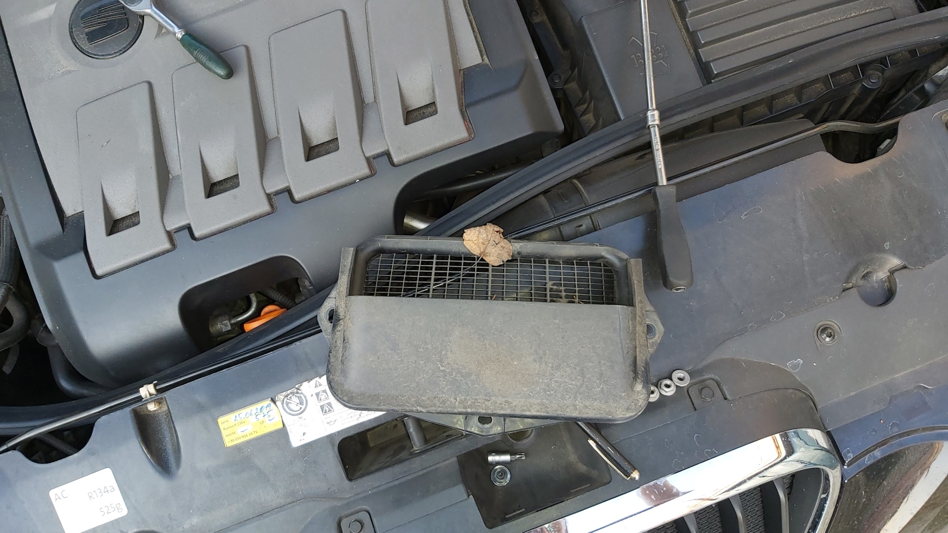

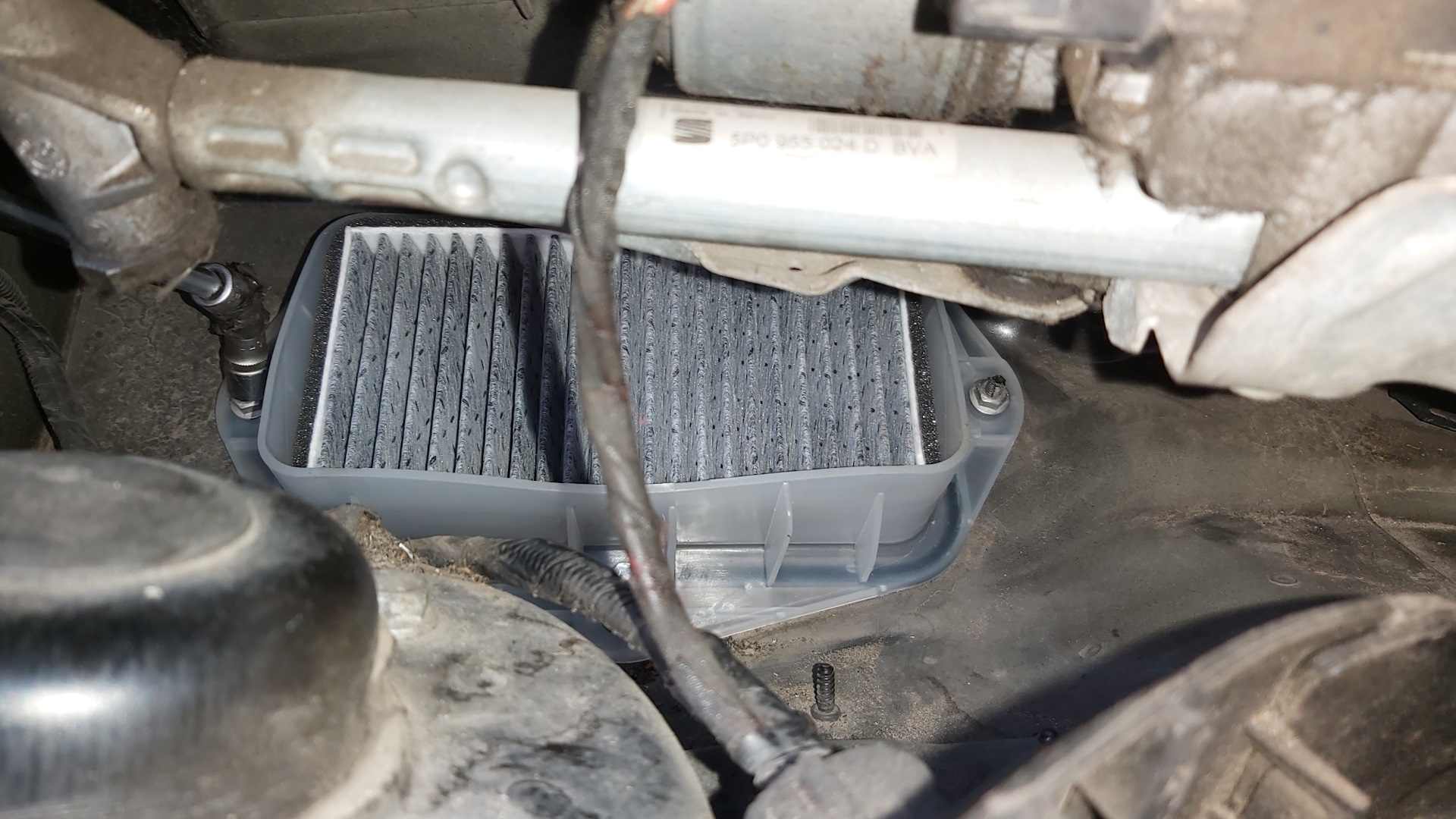

Заказал на али, у меня был под 3 дырки.
Запчасти на фото: SP0055

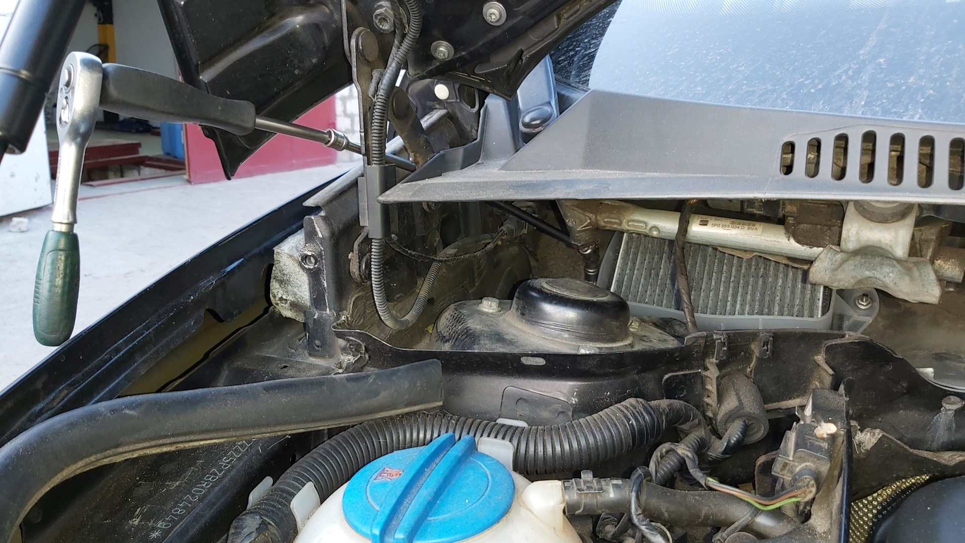

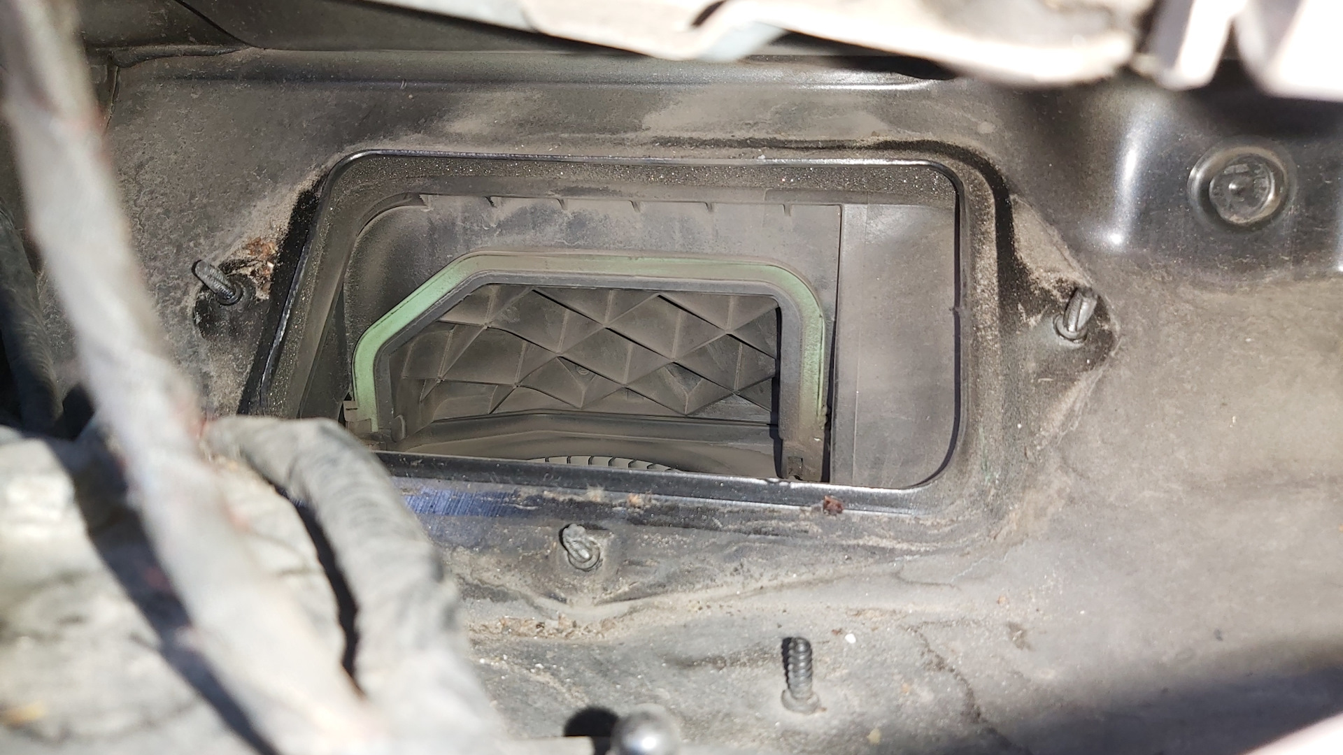

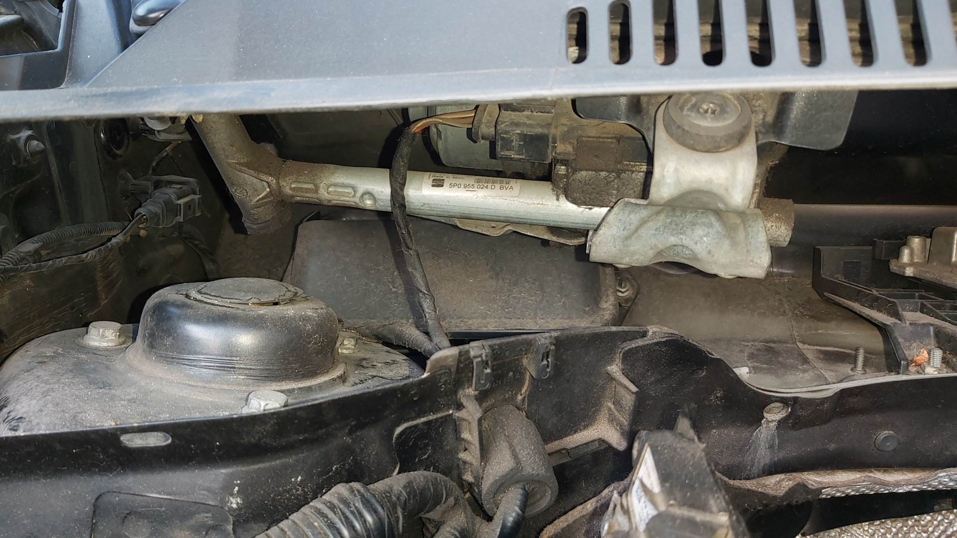

Стал без проблем, но гайки довольно геморно откручивал

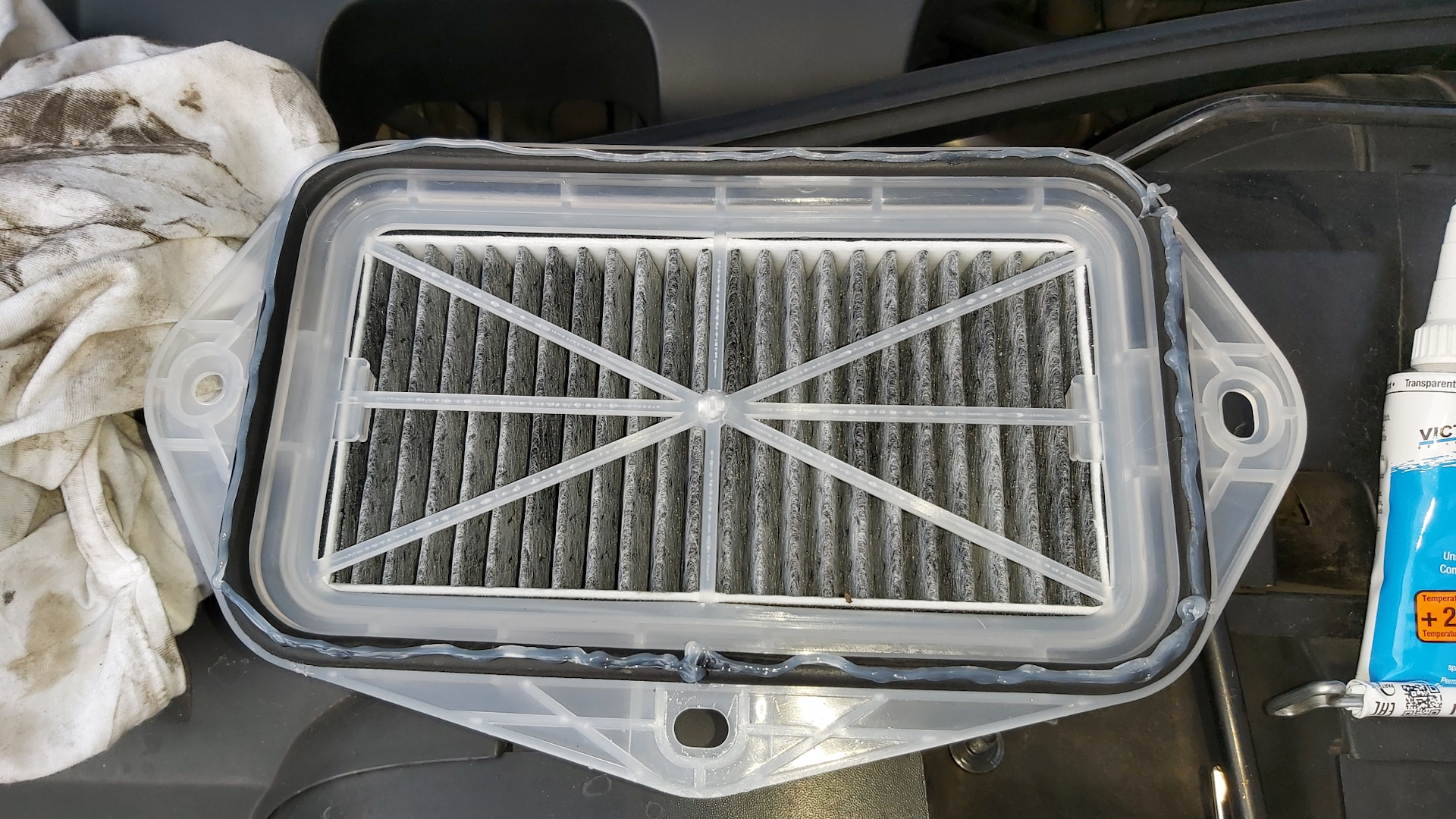

Уплотнитель с верху не держал, заливала вода и грязь
Собрал спец ключь 🤣
Корпус фильтра посадил на тонкий слой герметика

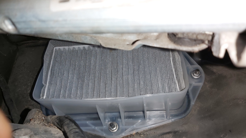

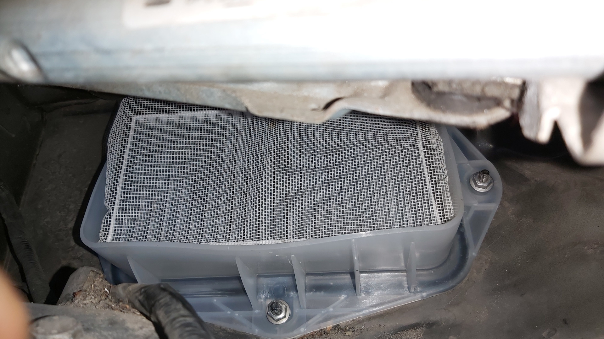

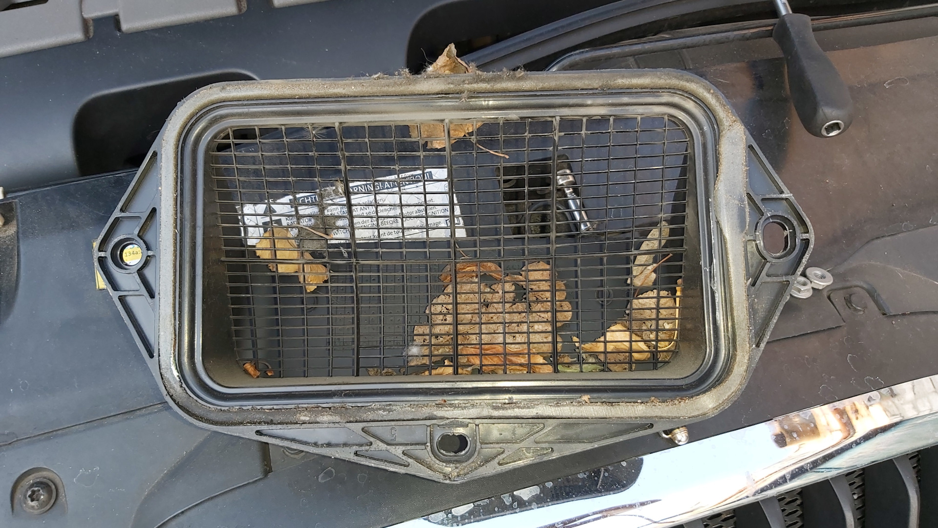

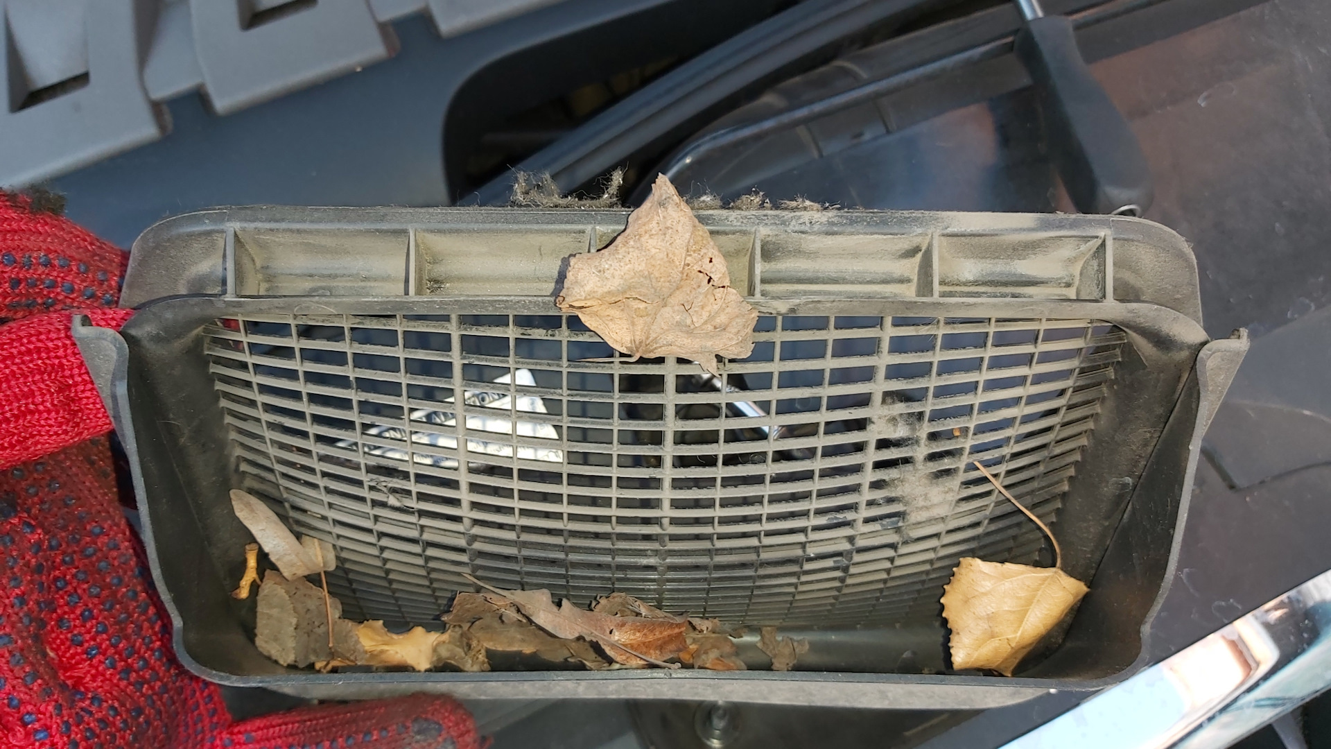

Подумав понял что фильтр так долго не проживёт и его мигом забьёт листьями. Натянули сверху маскитную сетку 🌝
Напор воздуха упал примерно на 1 деление климата
Комментарии 3
Очень быстро забился, вентелятор стал слабо дуть, и дико шуметь, думал что он опять без смазки. Достал фильтр, шум прошол, поток воздуха вернулся
Нормальная тема, тоже такой себе поставил. Я, чтобы удобней было, снимал дворник и мотор стеклоочистителя, тогда доступ отличный.
Это лишнее
