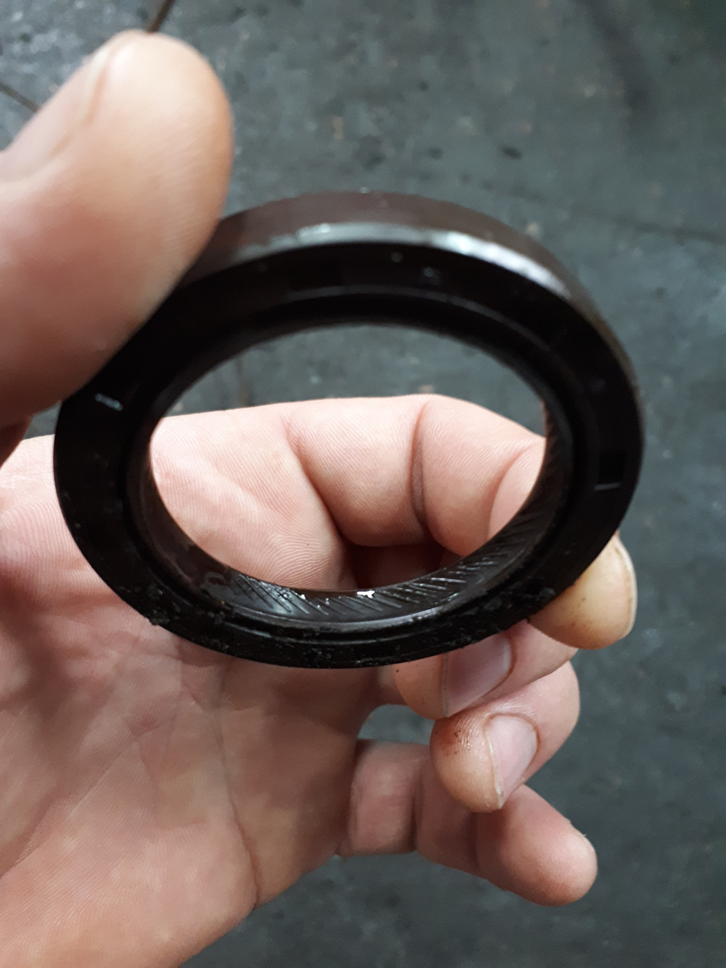

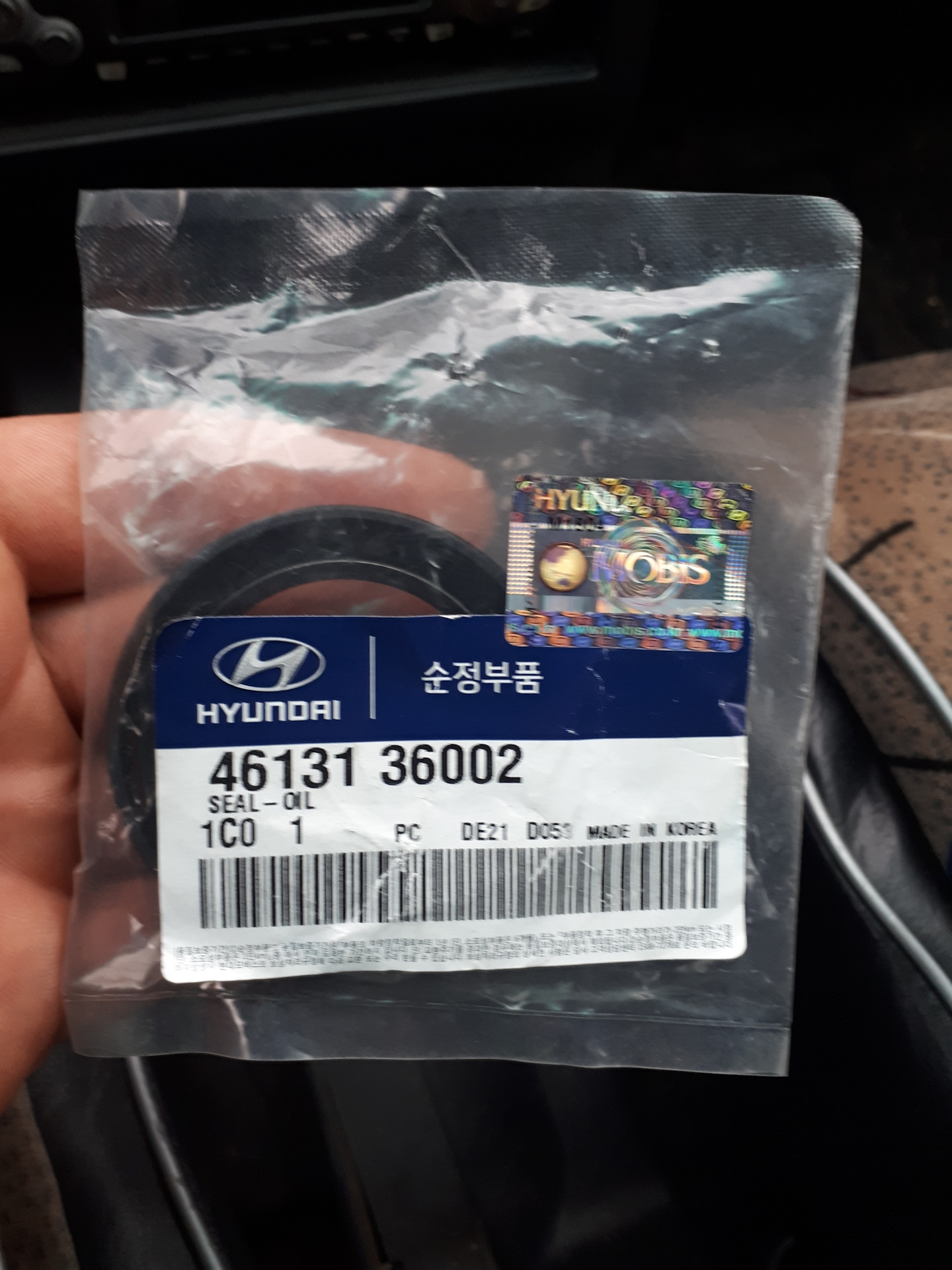

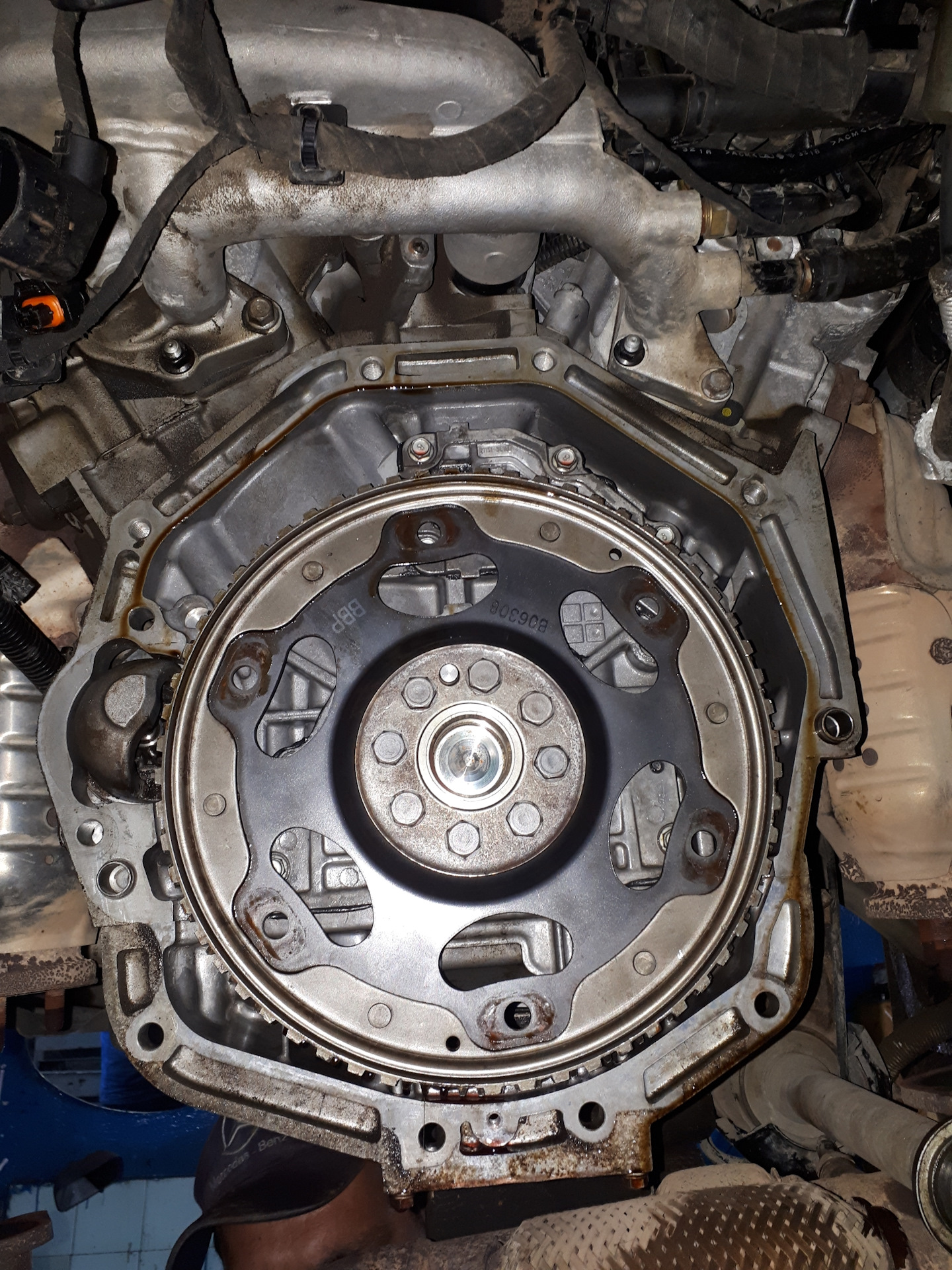

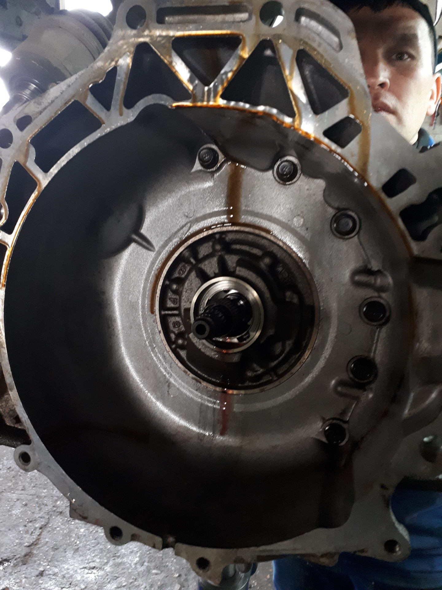

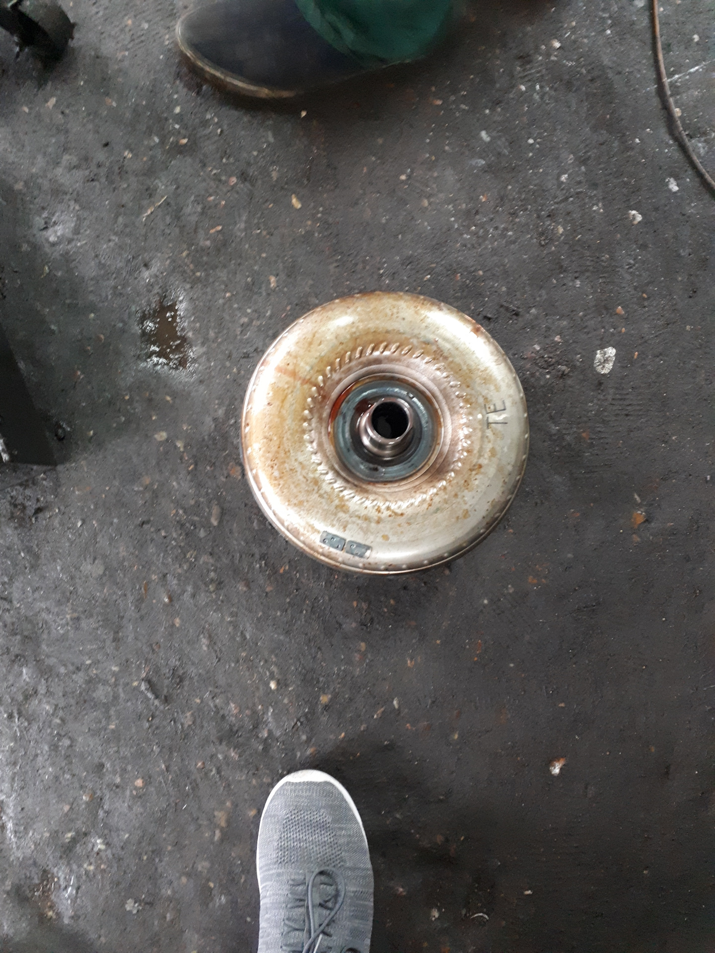

Предистория.Всем привет, приключилась на днях со мной история.Короче нахожусь в отпуске в башкирии со всей семьей.Супругу отправляют на учебу в Пермь на 2е недели, и она говорит ты все равно в отпуске поехали со мной, я согласился.В воскресенье утром выезжаю из Салавата передомной идет камаз груженный я выхожу на обгон, обогнал и в зеркало смотрю дым за мной, не понял, проехал еще метров 50 ну точно за мной, останавливаюсь, а из под капота былый густой дым, заглушил открываю капот а там е…ть его в рот все в масле.Смотрю снизу красная жижа и тут я начал понимать что это из акпп.Претащили на сто подняли и видно что между мотором и акпп.Сразу поехал заказал сальник гидротрансформатора.Когда сняли акпп и вытащили бублик сальник остался на нем, он пи.с почему то выскачил
