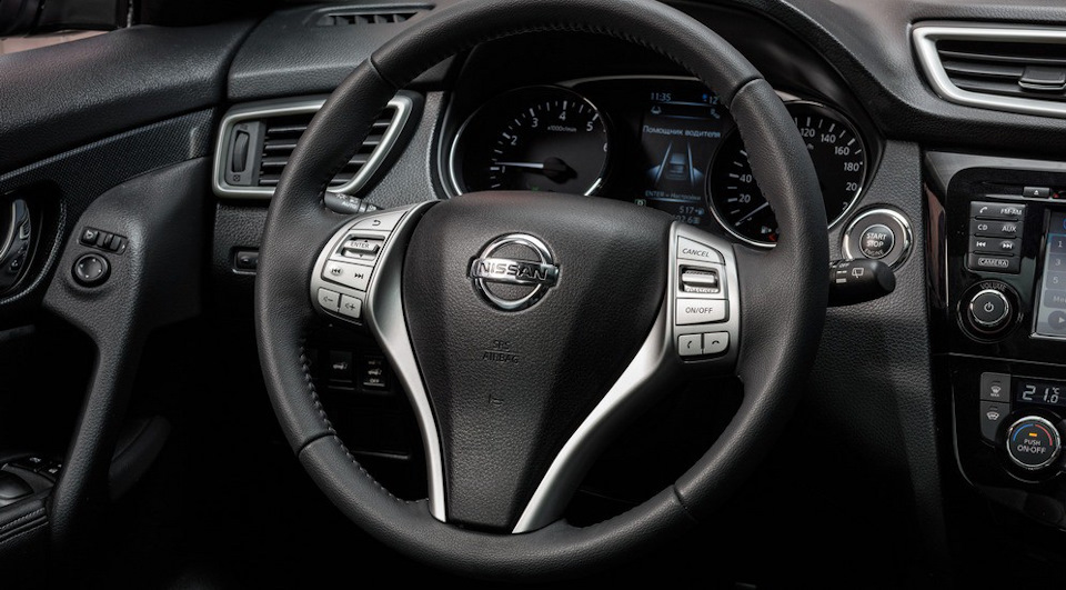

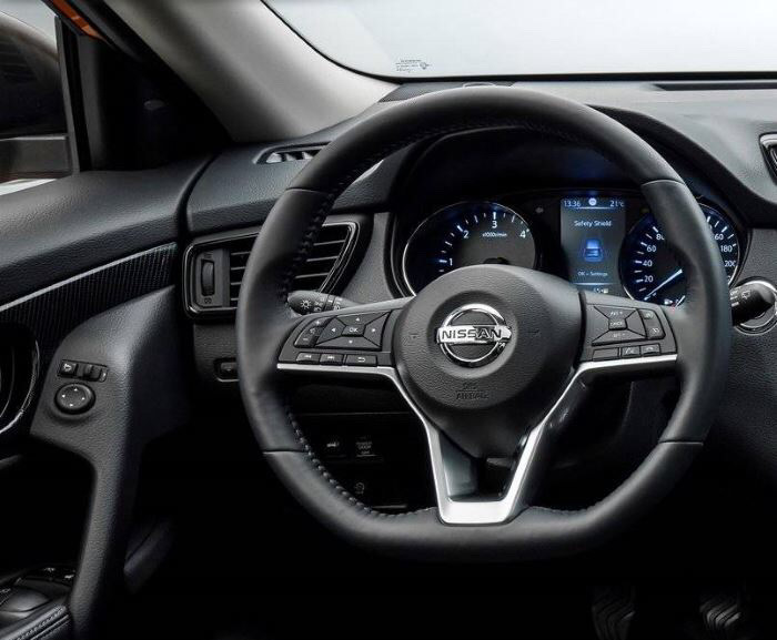

Не знаю как вам, но как по мне дорестайл руль на xtrail по мне не очень. Не модный и не спортивный и не современный.
А вот Рестайл смотрится даже очень и очень
Приобрёл по случаю руль от рестайла x-trail 32 за очень вкусную цену.

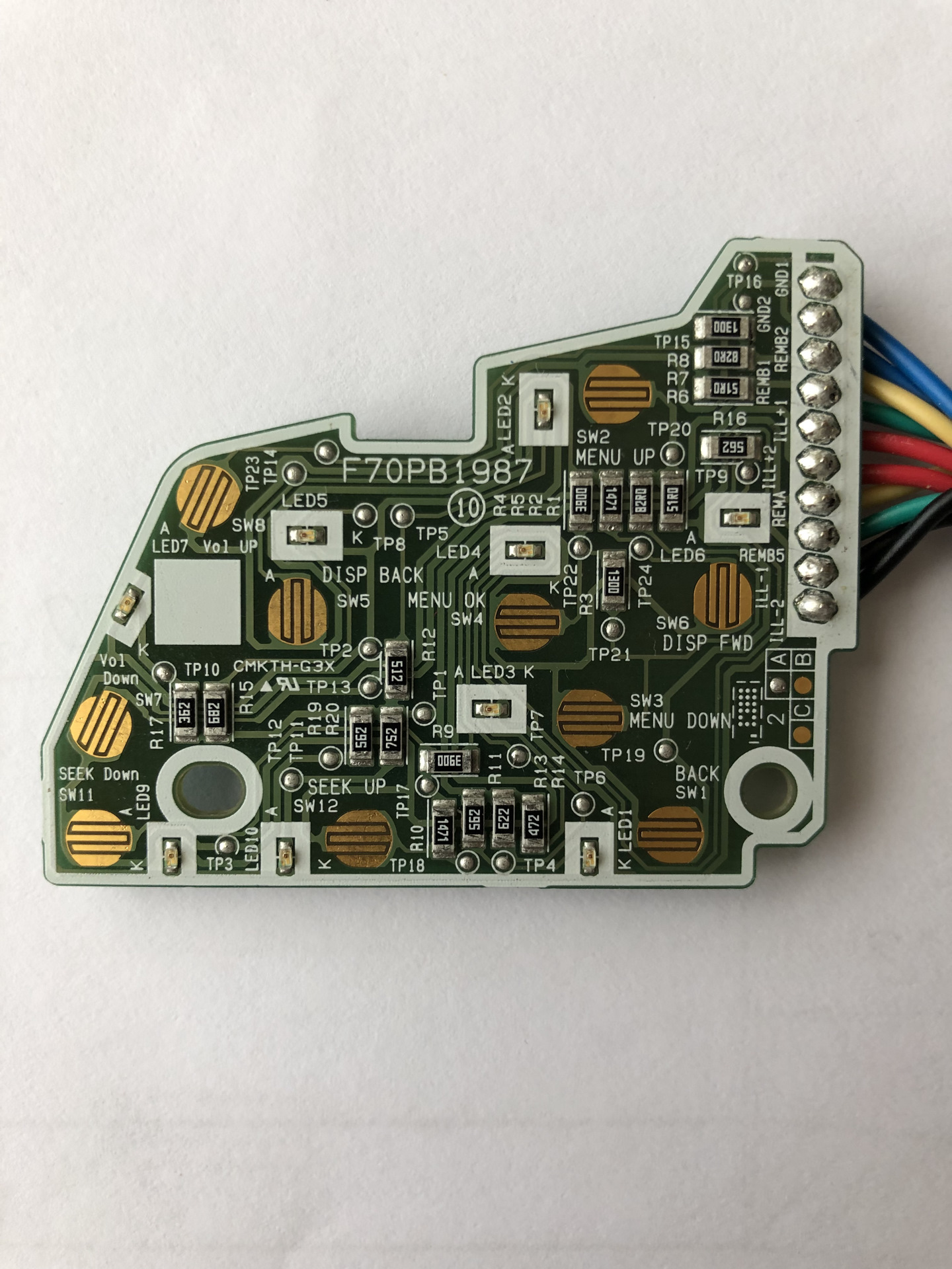

Нам потребуется(для левой части кнопок):
Smd резистор 120ом — 2 шт.
Smd резистор 200ом — 2 шт.
Smd резистор 270ом — 1 шт.
Smd резистор 1300ом — 1 шт.
Smd резистор 1600ом — 1 шт.
Smd резистор 82ом — 1 шт. (Покупать не надо, так как есть на плате и будем переставлять его)
Резисторы модели 1206, погрешность 1 процент.

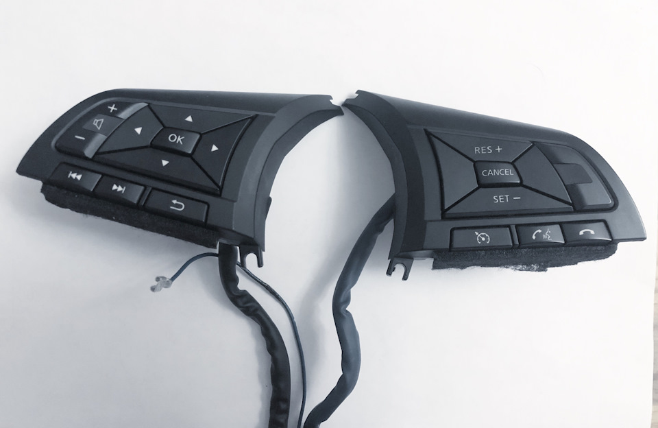

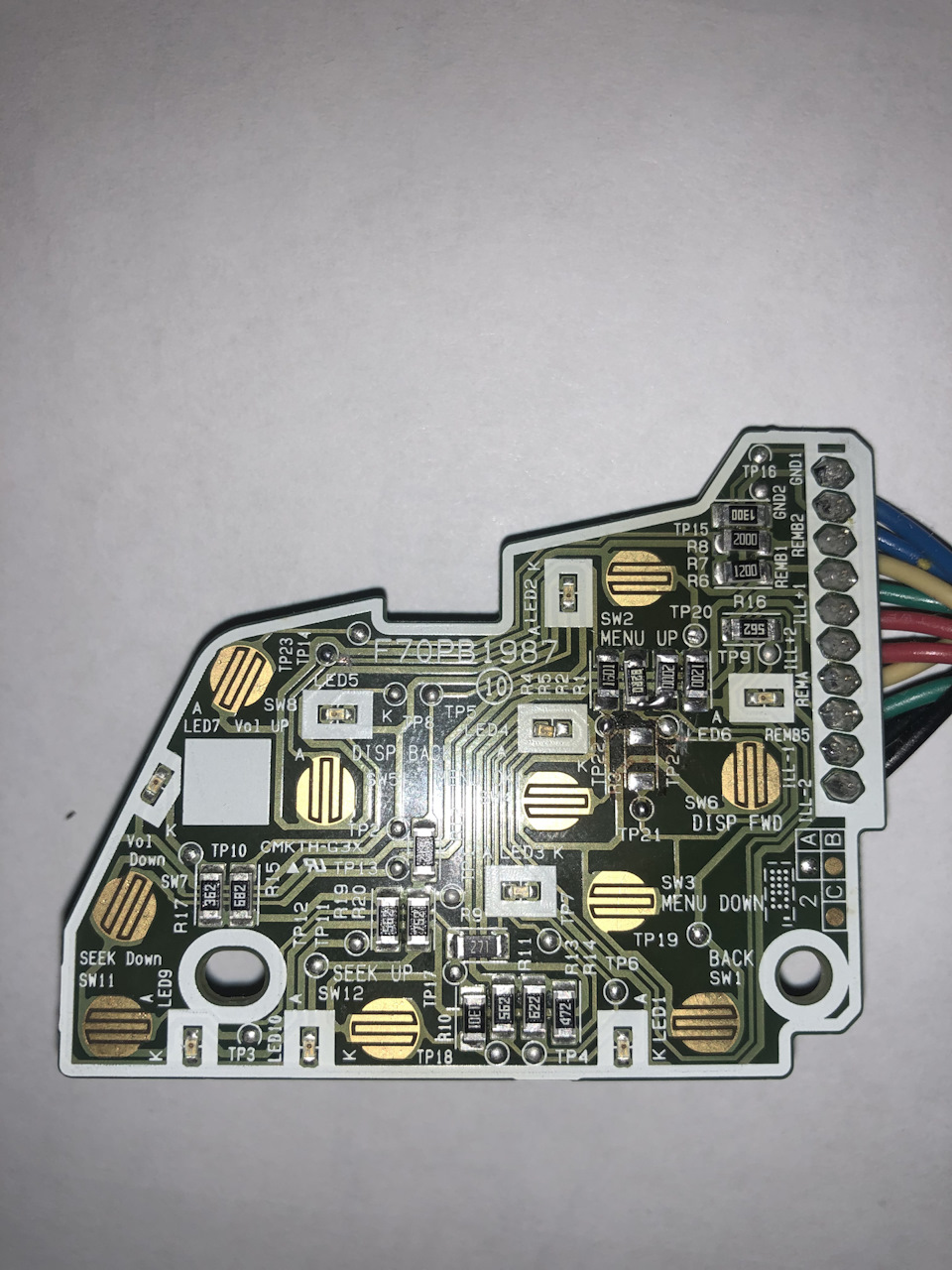

Разбираем кнопки (расписывать как снимать не буду, надеюсь справитесь, но предупрежу, так как к рулю они не прикручиваются, а вставляются в резиновую часть руля, то вынимать их надо очень аккуратно. Возможно повредить пластиковые ножки кнопок и резиновый паз, куда они вставляются)
И перед нами вот такая картина
Но ни чего .

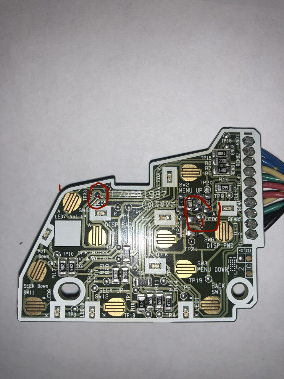

Берём в руки фен и паяльник и получаем вот такую картину
Ниже список, вместо каких резисторов какие были установлены установлены
R1- 120 ом
R2- 200 ом
R3- был выпаян
R4- 1600 ом
R5- 82 ом
R6- 120 ом
R7- 200 ом
R9-270 ом
R10- 1300 ом
Между r2 и r5 поставил перемычку.
Над надписью led 5 и Рядом с led 6 перебил дорожки на клавиши влево и вправо. У нас они не задействуются.

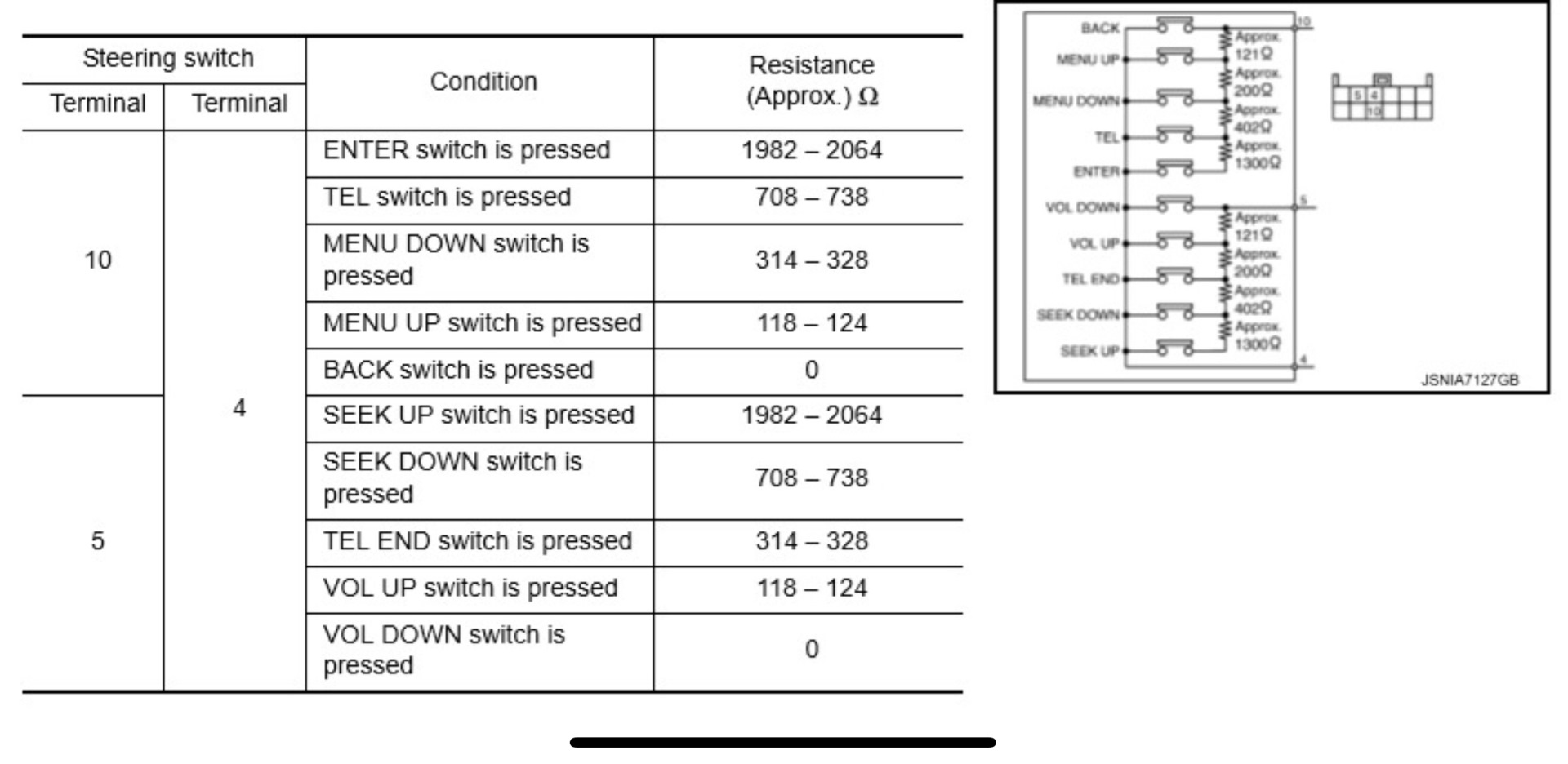

Для дальнейшей проверки на сопротивление использовал эти значения
Если при нажатии на клавиши у вас будут эти значения то все будет работать)

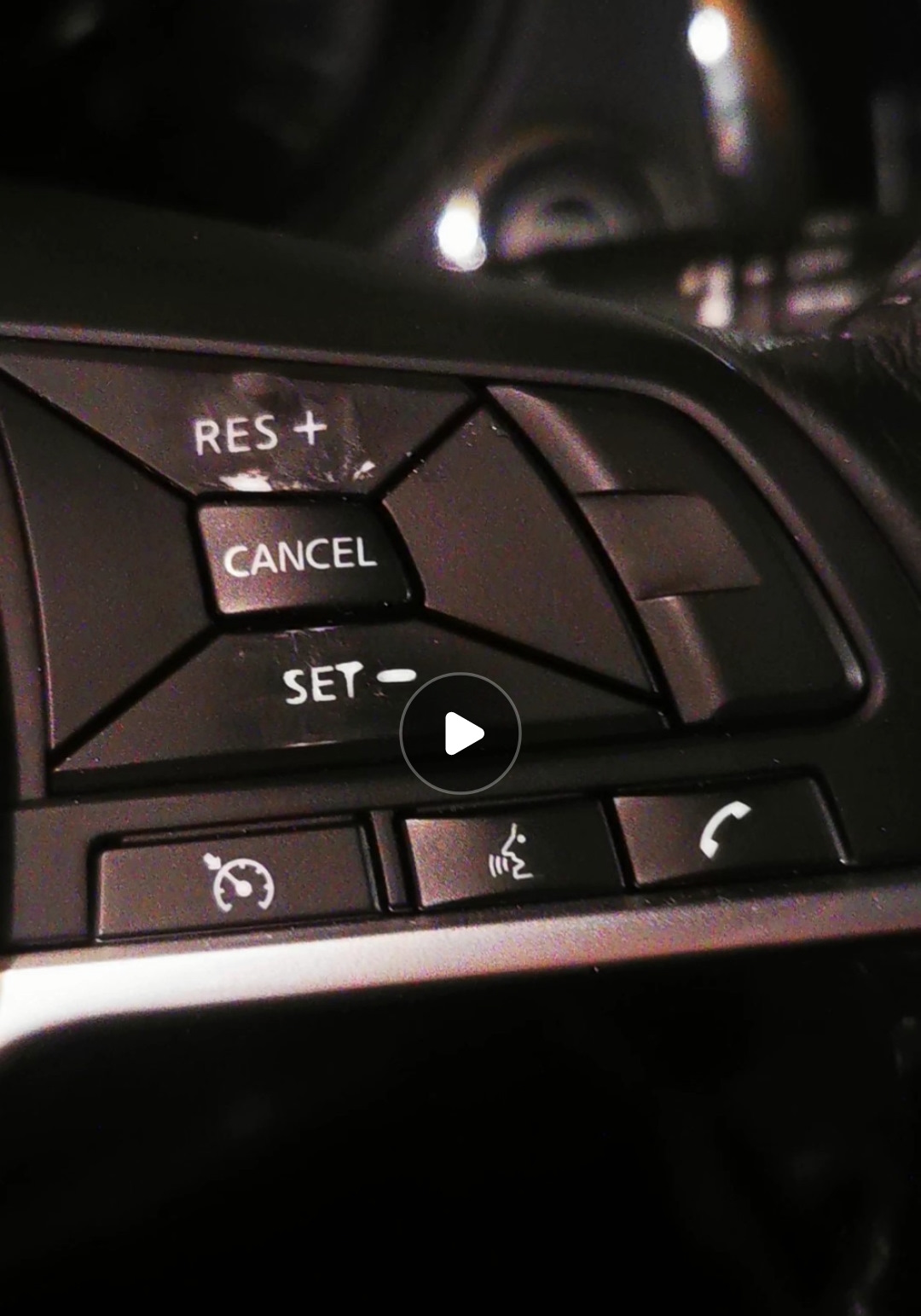

Подскажите, куда обратиться по поводу замены кнопок или блока кнопок res+, set-, и как их снять заменить блоком или пластик кнопки поменять, модет каталожный номер, где заказать?
Не понял. Зачем их менять. Перепаять все как. Надо
Бывший хозяин недалекий, на клей секунда посадил пластиковые накладки, для тактильного ощущения, я оторвал клей не стерся, кнопки крашеные внутри белый пластик, нужна замена ищу две res+ /set-
Может просто перекрасить их и заново нанести гравировку на них

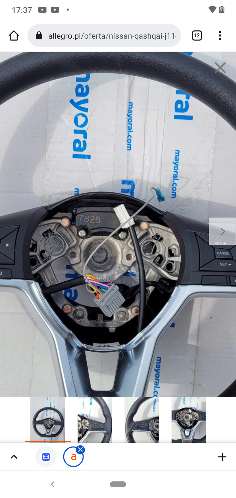

Добрый день, а можно ли как то узнать подойдет ли данный руль на Ниссан TIIDA C13?руль похож на кашкаевский только вот инфорамации нету в инете нигде
Цена халявная на него. 170-180злотых
Всем доброго дня. Начитался Ваших отчетов и тоже загорелось в одном месте. Заказал на Аллегро руль жду что пришлют. Обратил внимание что маркировка нужного руля 058в. Поначалу заказал 782в. Заметил что разъем немного отличен от моего перезаказал. Возможно это руль с подогревом
А есть фото руля ?)
I dont know which Led5 and Led6 do not use? you cut the wire?
I cut the wire next to the labels of LEDs 5 and 6
thank, but you can keep it, it is not affected to any control.right? it is extra buttons that we do not use right?
Yes
thank, i will keep it, because 02 forward and reverse button can not work with old speedometer. so it is not afftect to our control.
About cruise control, it is same value so we dont need to change right?

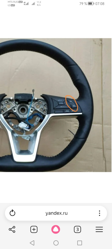

а вот крайняя правая кнопка-качелька у нас у всех, похоже, вообще никак не задействована — вроде заглушка там. при этом на вашем втором сверху фото она явно рабочая. это польский руль наверное? вы кнопки разбирали — есть ли в возможность как-нибудь задействовать эту кнопку? и что туда можно было бы подключить? как ваше мнение?
Стоит заглушка. По желании можно поставить рабочую кнопку, но на платёж нет пятаков свободных . Поэтому надо что то придумывать

Молоток!) Делал такую переделку на ФФ в в 2006 году и на СРВ в 2013. Логика подрулевых кнопок везде простая- изменение сопротивления покоя в цепи.
Спасибо) да) только пока разобрался со схемой) месяц к этом шёл и за пару дней нарисовал)
