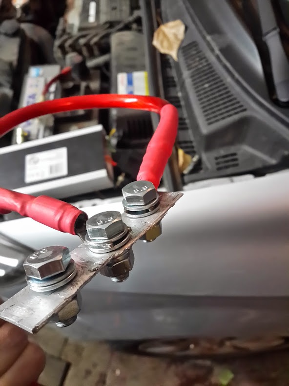

На картинке 3 изображена самодельная мычка с помощью шины от силового провода усилителя. Кстати не забудьте прикупить хорошую колбу с предохранителем на 80А, а так же убедиться в хорошем контакте. Все таки токи текут уже не детские.
