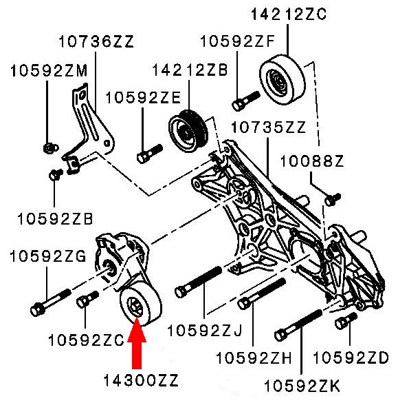

Други мои, всем доброго дня! В натяжителе приводного ручейкового ремня есть необходимость замены подшипника. Установлен японский NSK 6203DUL1. Такого каталожного номера у поставщиков сейчас не встречается. Выбираю из NSK (типа Japan, но Poland, KOYO (типа Japan), NTN (типа Japan, но Indonesia). SKF и им подобные не рассматриваю. Знаю, что без геморроя можно спокойненько поставить готовый ролик в сборе SUBARU 23770-AA020. Но паджероводы не ищут легких путей!
Ну так к сути… Разновидностей подшипников 6203 просто невообразимое количество. Попробовал разобраться в классификации по области применения и сломался после второго часа исследований. Нагрузка, температурный режим эксплуатации и тд и тп.
Кто в этом разбирается — дайте совет, какой лучше брать. Совсем дешман не надо, нам качество за разумные деньги, знаети ли подавай!

Ставил от Субару под обычный болт
год назад ставил туда NSK 6203DDU все нормально
Тоже больше склоняюсь к NSK 6203DDU СМ (маркировка на коробке), а на самом подшипнике NSK 6203DDU.
ага, он самый www.drive2.ru/l/518105548122489680/ 10000 проехал на данный момент
Nsk использовал в другой машине, нет нареканий.
Родной к сожалению скорее мертв, чем жив. Разобрал, промыл полностью в бензине, просушил. Даже смазал любимой синей смазкой до состояния аж больше некуда. Свистеть перестал при запуске, но при резком форсаже подпевает, а это не для меня. Я тишину в машине люблю!
А что с родным? Можно просто смазать родной и все)
