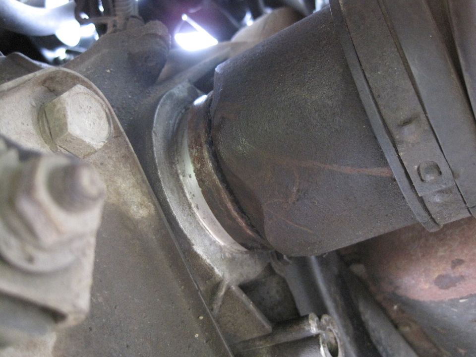

При каждом очередном визите на эстакаду ужЕ очень давно заметил, что правый внутренний ШРУС сильно запотевает маслом. Особенно сильно начал покрываться маслом после зимы 2018-2019. Масло явно гнало из-под сальника привода в КПП. Замечу, что на предыдущей 21093i за 8 лет (покупалась новая с салона) оба внутренних ШРУСа и корпус КПП были абсолютно сухими.
Загнал машину на эстакаду. Поддомкратил спереди справа, снял колесо, вставил в прорези тормозного диска отвёртку, упёр её в суппорт и стронул ступичную гайку. Вообще, работать было так себе: на эстакаде, да ещё на домкрате… Приходилось соблюдать осторожность. Потом открутил шаровую, отогнул стойку на себя и вытащил привод из ступицы. Затем пришлось откручивать защиту картера (Шериф). Она у меня из-за возраста и большого количества крепёжных элементов снимается крайне не охотно. Слил масло из КПП.
Вот так выглядел правый внутренний ШРУС на момент ремонта.

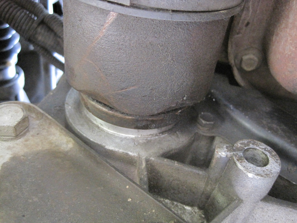

Потом начал сбивать ШРУС из КПП с помощью монтажной лопатки и молотка. В общем, минут через 5-10 он у меня стронулся. Прооргазмировав минут 10 от первой удачи (не всегда ШРУС выходит из КПП так легко), я вытащил ШРУС из КПП полностью.

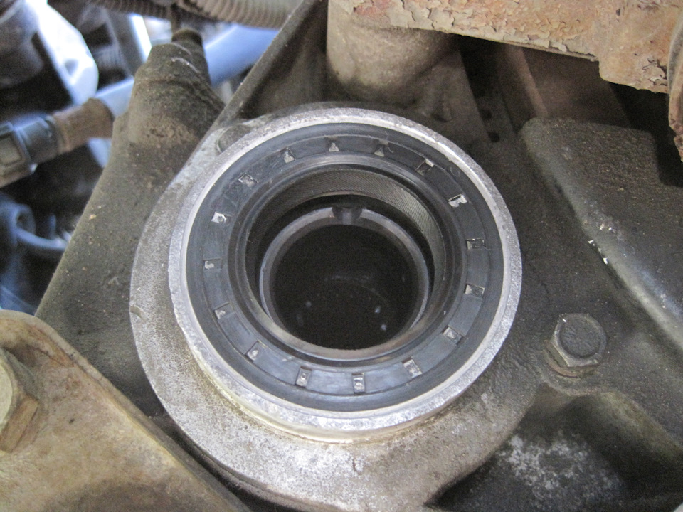

Той же монтажной лопаткой сдернул старый сальник из посадочного места.

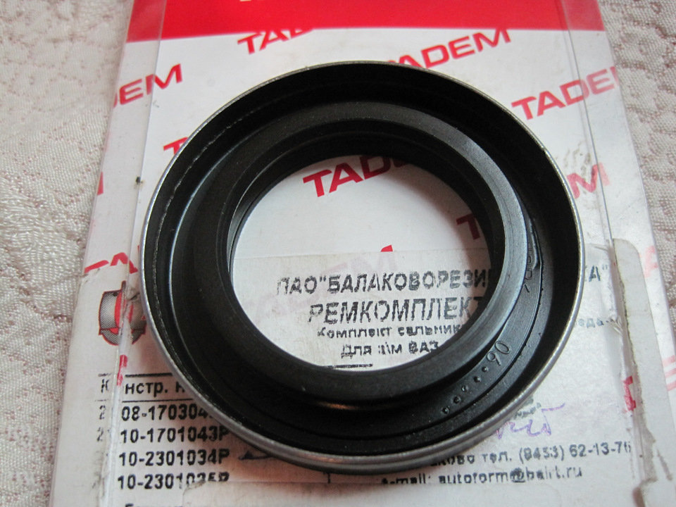

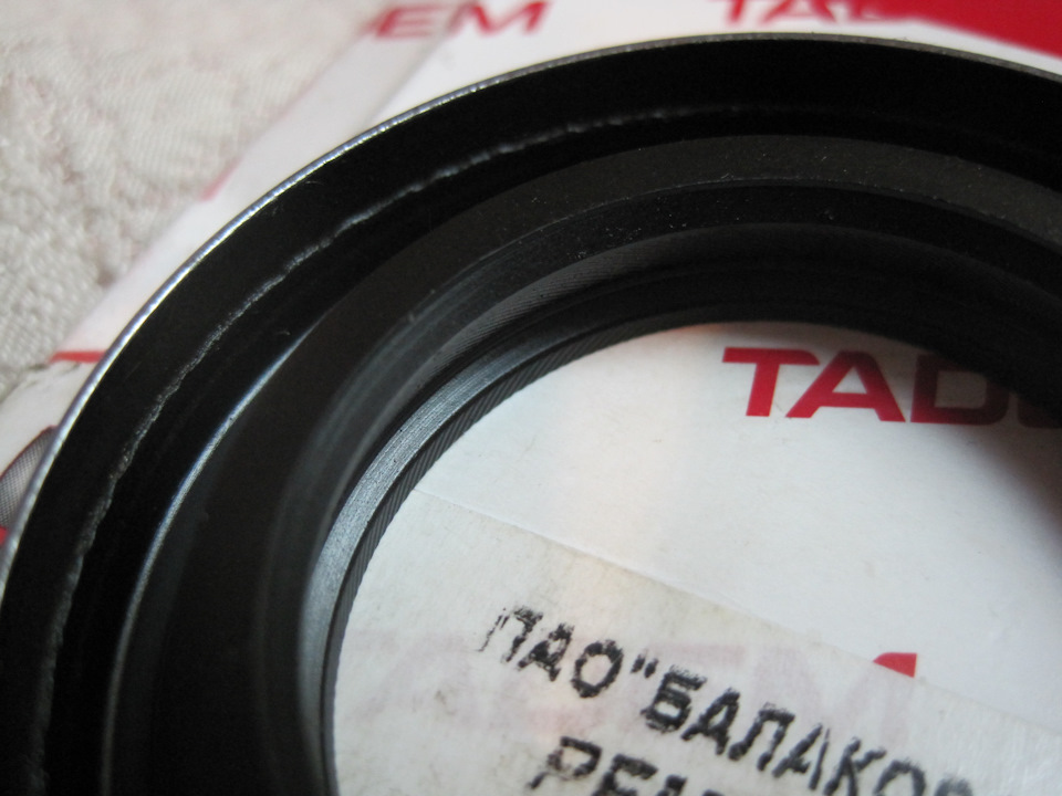

На замену купил оригинальный ремкомплект сальников от БРТ. Взял именно в блистере комплектом, т.к. в этом случае практически нет шансов нарваться на подделку (штучная покупка).
Очень хорошо обезжирил посадочное место под сальник очистителем карба (ABRO) и затем ацетоном. Нанёс на внешний диаметр сальника тонкий слой герметика ABRO 999 (безуксусный) и аккураными ударами молотка, запрессовал его на место.

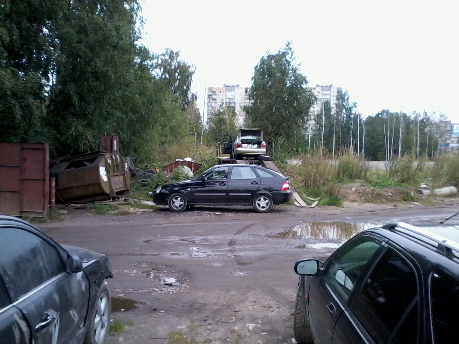

Вот, кстати, эта эстакада. Почти рядом с домом, 100 руб./час.

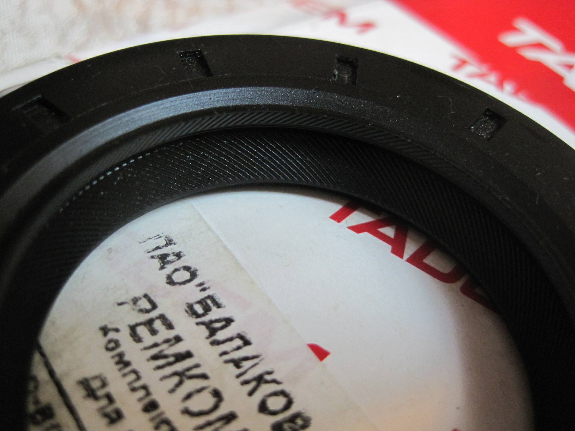

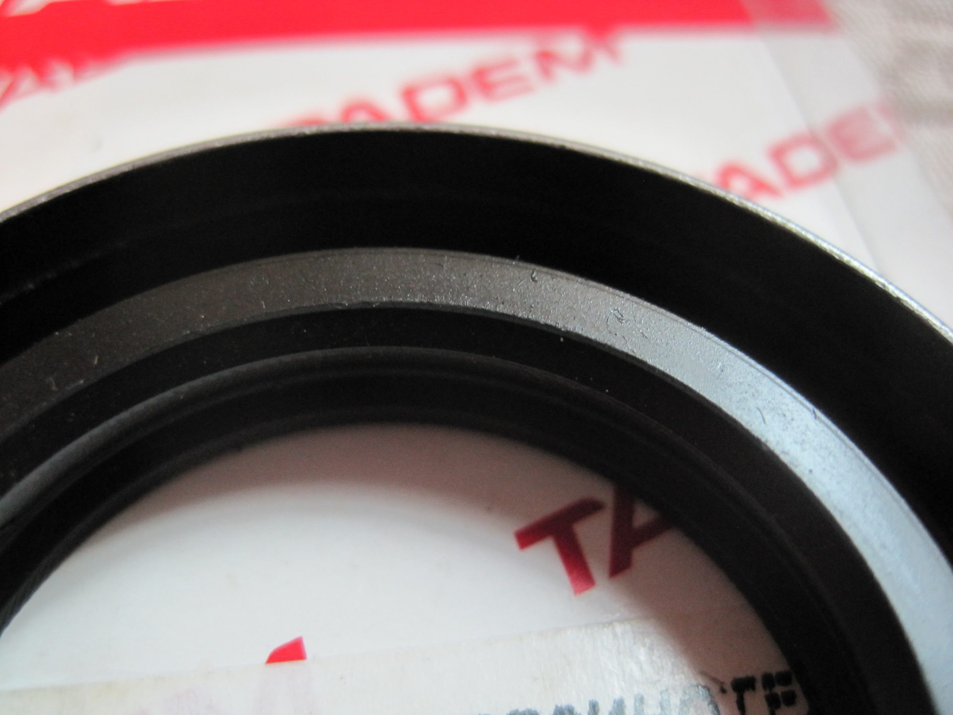

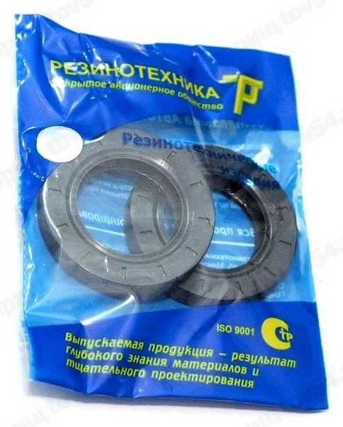

Дома рассмотрел снятый заводской сальник. Он оказался не БРТшный (!), а производства АО "Резинотехника". На сальнике есть соответствующий оттиск в виде стилизованных букв РТ, наложенных друг на друга. Не знаю, может вы что рассмотрите, но я не заметил видимого износа рабочей кромки.
Выпускают эти сальники вот в такой упаковке, в отличии от БРТ.
