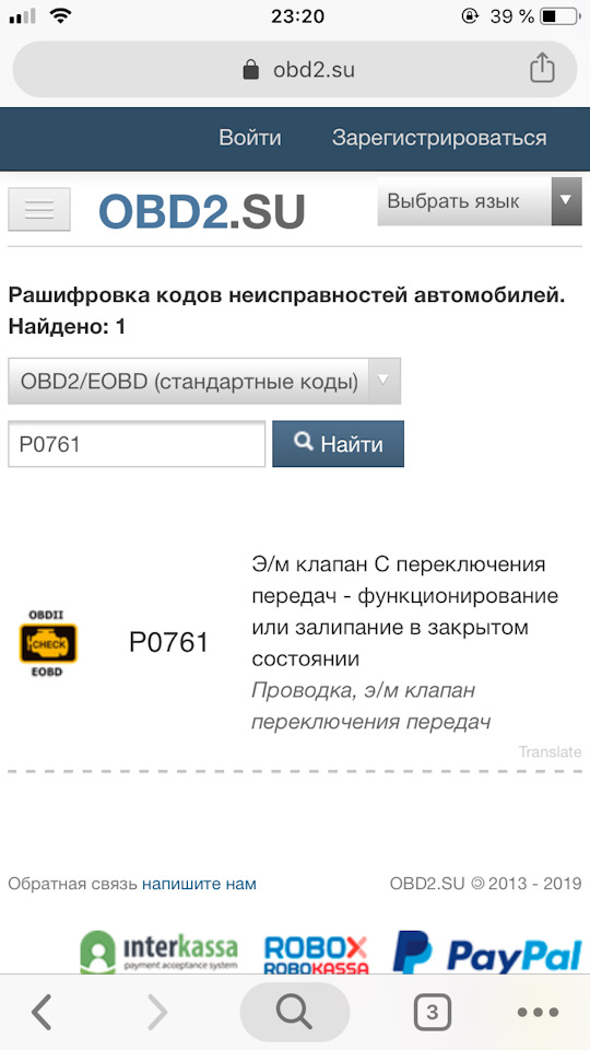

Заменил я, Мотор и акпп на контракт, у Герасима, Спасибо тебе.
В Моём ДВС было 10 очей, в 5 горшке, АКПП выше третей не переключал(ПРИЧИНА НЕ ВЫЯВЛЕНА ),
Но на этом не закончилось, Ошибка по АКПП та же, съездил поменял АКПП на другую но без изменений.
Сейчас машина у электрика 2 день.Сам думаю и Герасим, что дело в проводки или блок ДВС.Потрачено МНОГО нервов, денег, а итога пока нет =((
Проводка в норме мозги паяли но без успешно

Кому нужен ответ про ошибку p0761 пишите, расскажу что надо делать. Если руки из того места то выйдет копейки.
Синдром трех скоростей. Встречается в основном с 2006-2007 года

Добрый вечер. А не подскажите решение этой проблемы?
Да, пишите в личку
Тут либо в акп проблема, либо в людях, третьего не надо. Я бы свою ремонтировали, так как контракт это кот в мешке, если не у проверенных людей брать.
В акпп проблема была сейчас все ок ))
как решили проблему?
поменял акпп

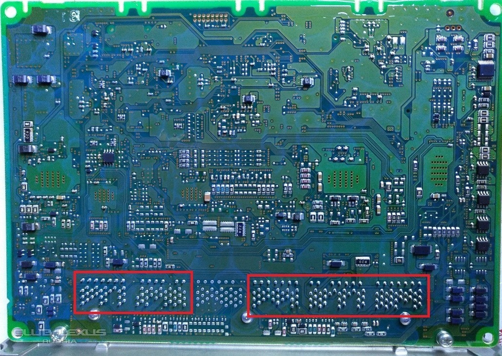

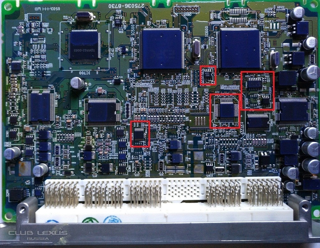

Это да ноя хочу понять что именно с эбу
Видел это ))
ArtDeg
Имеешь ввиду проблемные места тут?
Да. Их смотрят проверяют и пропаивают.
Но хочу сказать, что пропайка не всегда помогает.
Мне не помогло, но есть люди кому помогала пропайка.
Я купил новый мозг и сразу все устранилось.

Тебе 100% нужно компьютер пропоять.
Там олово высыхает и контакты плохие становится.
