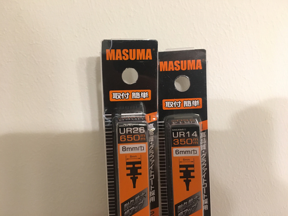

Запчасти на фото: UR14

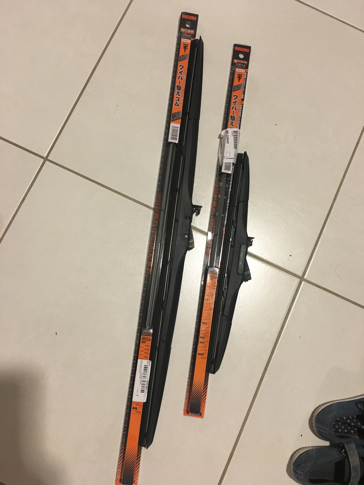

Нашёл на драйве информацию по резинкам. Их многие ставят. Заказал на autodoc. Искать другие варианты времени не было, заказывал в догонку к другим деталям.
UR14 (MASUMA) 350мм — пассажирская сторона;
UR26 (MASUMA) 650мм — сторона водителя.
Меняются очень просто. Вытягиваем с усилием старые. Той же стороной вставляем новые. Резинка встаёт в стопор одной стороной в каркас дворника.
Добавка.
Оригинальные резинки стеклоочистителей от бескаркасных дворников Hyundai/KIA размерами 650 мм (водительская) и 400 мм (пассажирская):
Hyundai/KIA 983511R000 — водительская;
Hyundai/KIA 983611R000 — пассажирская.
Короткую резинку нужно укоротить на 50 мм до 350 мм.

А вы пластинки металлические оригинальные оставили или от этих резинок?
Поставил из комплекта. Оригинальные пока не выкинул. Посмотрим, как покажут себя.
А можно детально как, вытягивать/ снимать, менять, куда металлические пластинки девать… ?
В эту смену я сделал замену, не снимая дворники с поводков. И поставил новые металлические пластинки.
