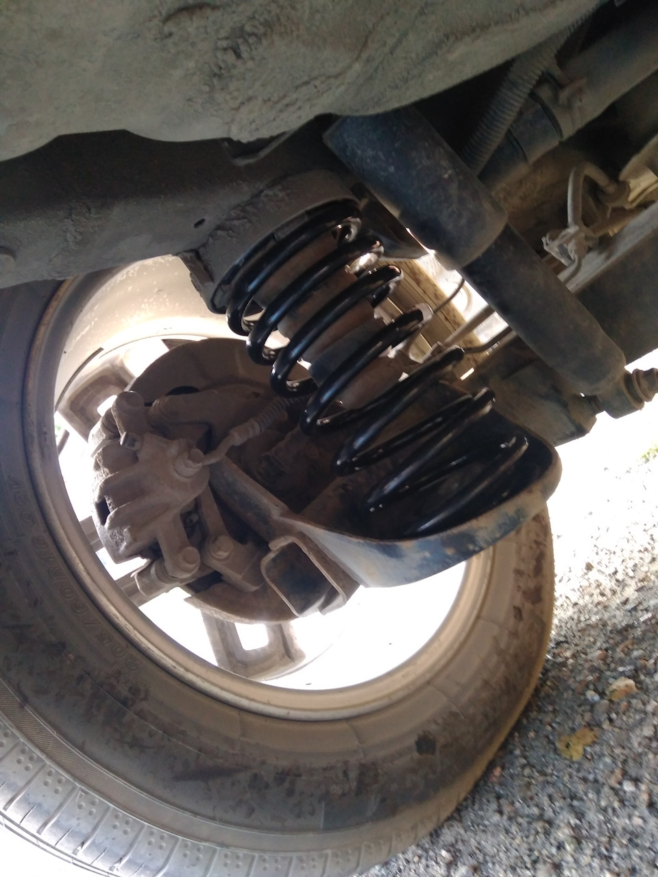

Пружина задняя 553304l000/55330 solaris фобос-толщина прутка 12,5мм, высоту не замерял, на пару см выше моей заводской просевшей. Подходят идеально, без замены амиков.
Высота от земли до арки стала 72 см, резина 205-60-16.
Как менять думаю все знают, если нет вот неплохой пост на эту тему www.drive2.ru/l/467027460576248166/ у нас все тоже самое!
Катаюсь на новых пружинах около недели, по ощущениям, стало приятней проходить стыки и лежачие полицейские, нет ни пробоев ни отбоев, немного уменьшились крены в поворотах, при разгонах корма не садится так сильно как на стоке. В целом задняя подвеска стала более упругой, что благоприятно сказывается на рулежке. Пропала сильная просадка при наличии пассажиров сзади.

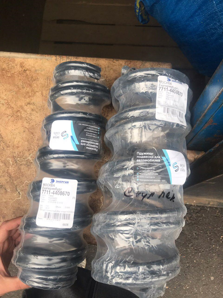

С подачи kk4 — пост www.drive2.ru/l/539074609253714131/ по тлф сделал заказ — Усиленные пружины "Витая сталь" — заменю все по-кругу — перед и зад
Сколько по деньгам вышло?
8 т.р. — комплект пружин — 4 шт.(2-пер, 2-зад) + пересылка транспортной компанией ТК Энергия — 400р. (Москва-Екатеринбург)
норм!
sbpap
Упаковка как и у меня, без указания типа пружины и для какой вообще машины)
фломастером на полиэтиленовой пленке — Соул пер… да хрен на это — лишь бы свою функцию выполняли
sbpap
Смотрю на фотку… А задние у нас вроде отличаются… Или меня глючит…
Слева — прямые — развернута "вверх ногами" … придут — посмотрим. У тебя вроде бы такие же на фото … хотя — не понятно
