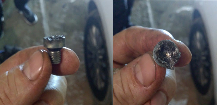

Форд обделил своих поклонников не дав возможности заменить сливную пробку АКПП по частям.

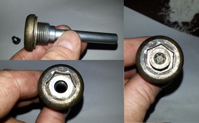

А пробка, напомню, там не простая, а вот такая:
И бывает, что при замене масла внутренний винтик просто так не откручивается, и постепенно приобретает такой вид:
Но не торопитесь заказывать всю пробку в комплекте, ввиду того что эта АКПП ставилась и на другие марки авто, то выбор у нас есть. Коды частей пробки положу в конце записи, а сейчас хочу обратить внимание на один момент.

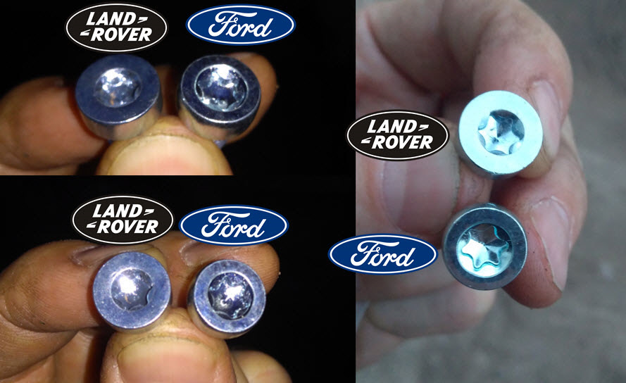

Попались мне в руки одновременно пробки от LAND ROVER и от Ford, и вот, что я вам могу предъявить:
Как видите пробка от Ford сделана маркетологами, а от LAND ROVER инженерами.

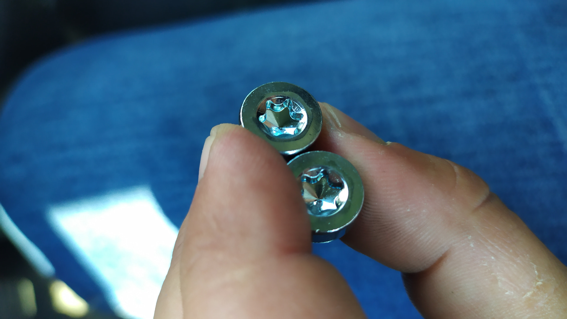

У пробочки Ford глубоко снята внутренняя фаска, в результате кромка за которую цепляется бита стала раза в два тоньше, и естественно изнашивается гораздо быстрее. Все остальные части пробки абсолютно одинаковы.
Так что при необходимости замены рекомендую внутренний винтик от LAND ROVER.
Пробка от VOLVO мне не попадалась, про нее ничего не могу сказать. Но, надо заметить, что части LAND ROVER дешевле чем VOLVO.

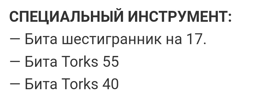

Добрый день, подскажи пожалуйста а какой ключ для мерного нужен: шестигранник понятно, а какой номер, что б заранее купить
тут подробнее
www.drive2.ru/b/1901362/
можно кстати просто болт на 17 взять и его головкой откручивать

Сергей, сейчас уже идут одинаковые сливные пробки как на форд так и на лендровер, получилось что заказывал комплектом другу и отдельно себе, сравнил
печалька.
еще бы проверить вольвовскую
Я смотрю они вообще какие-то странные. фаска снята даже не ровно.
отличаются от тех что у меня на картинке, при чем от обоих.
Возможно другой изготовитель

Здравствуйте, подскажите как вы выкручивали сливную пробку? Вчера хотел заменить масло, но грани на пробке все слизаны .Так и не смог отвернуть
Пробовали зубилком но начала откручиваться большая пробка.
Закрутили обратно и заказал новую пробку.
Через неделю приехал менять пробку в сборе, а внутренний болтик взял и легко открутился :-)
как вариант просверлить отверстие и вывороткой
Зубилом с одного удара отвернул. Спасибо
Забить в грани плоскую отвёртку.
Я зубилом открутил
