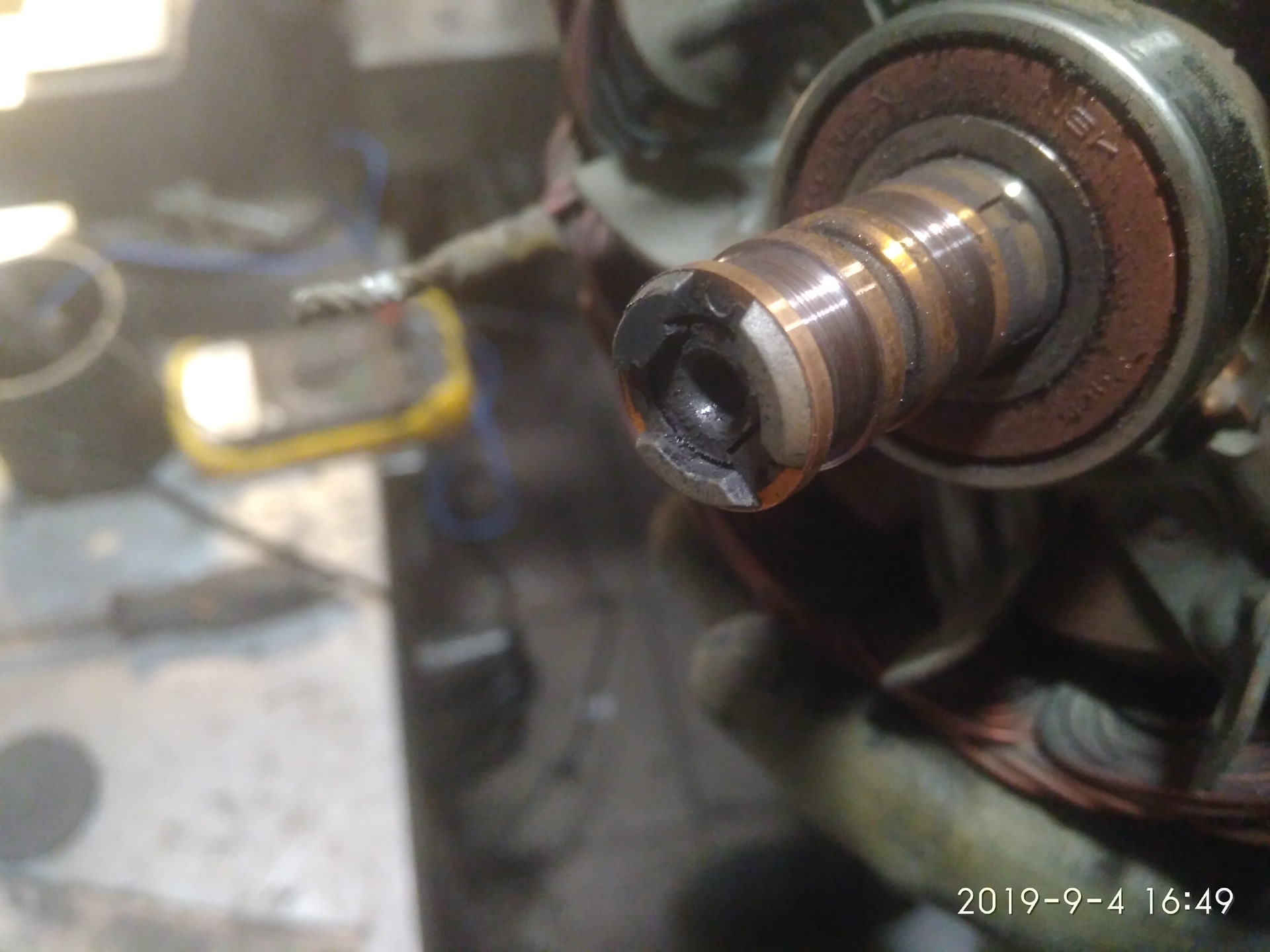

Решил поменять электрические щетки в генераторе.
Генератор на нашей машине легко снимается руками и без подъемника (хотя у меня снимался очень жёстко и долго, как в последствии оказалось был закус на лапке отлива, ребята в сервисе сказали что на рейсталинг они его только в путь снимали).

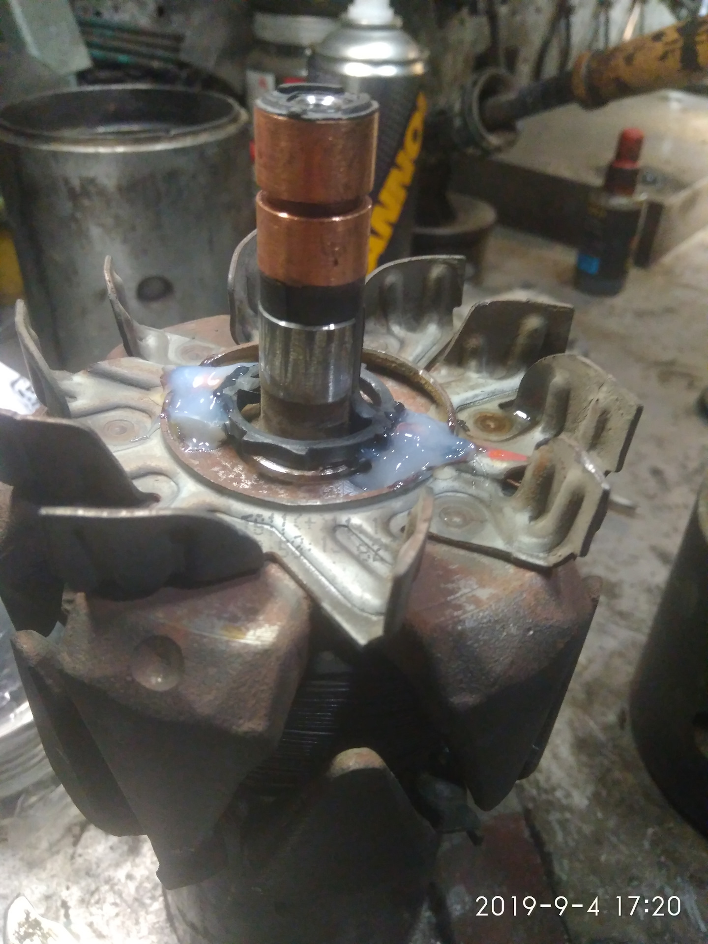

Ну и под шумок, сэкономил…ведь все равно менять подшипники, а при замене надо снимать обгонную муфту, прикупил и муфту — 535013510, муфта INS/LUK, прикупил за 1999 руб, щас цена в автодоке 3600.

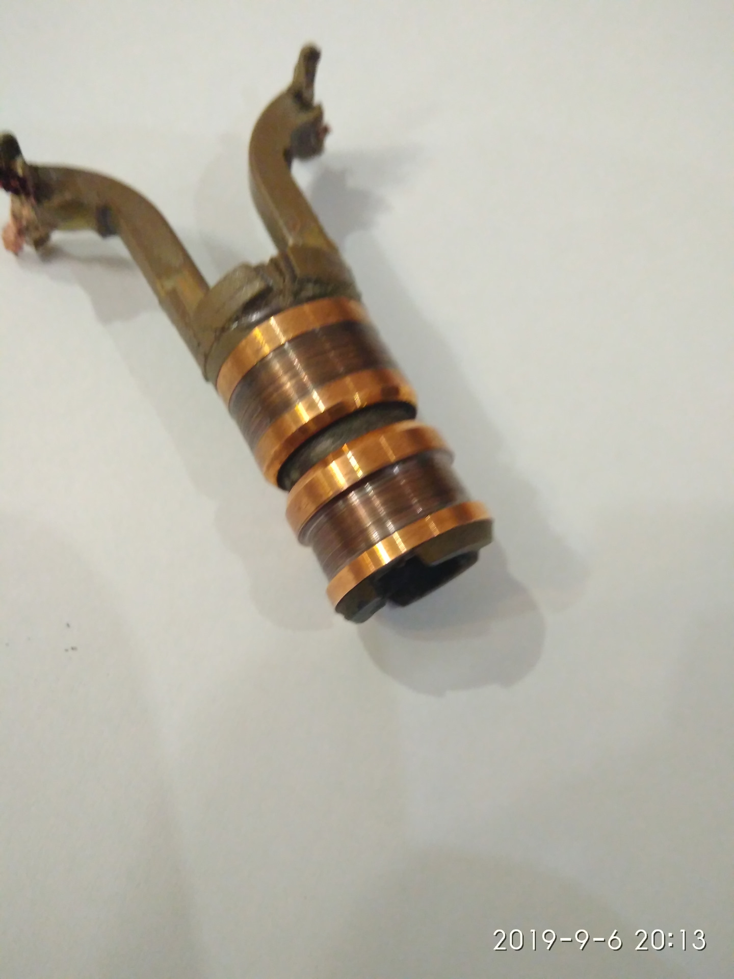

Вот так выглядит разобранный генератор.
Вообщем ремонт прошел удачно.

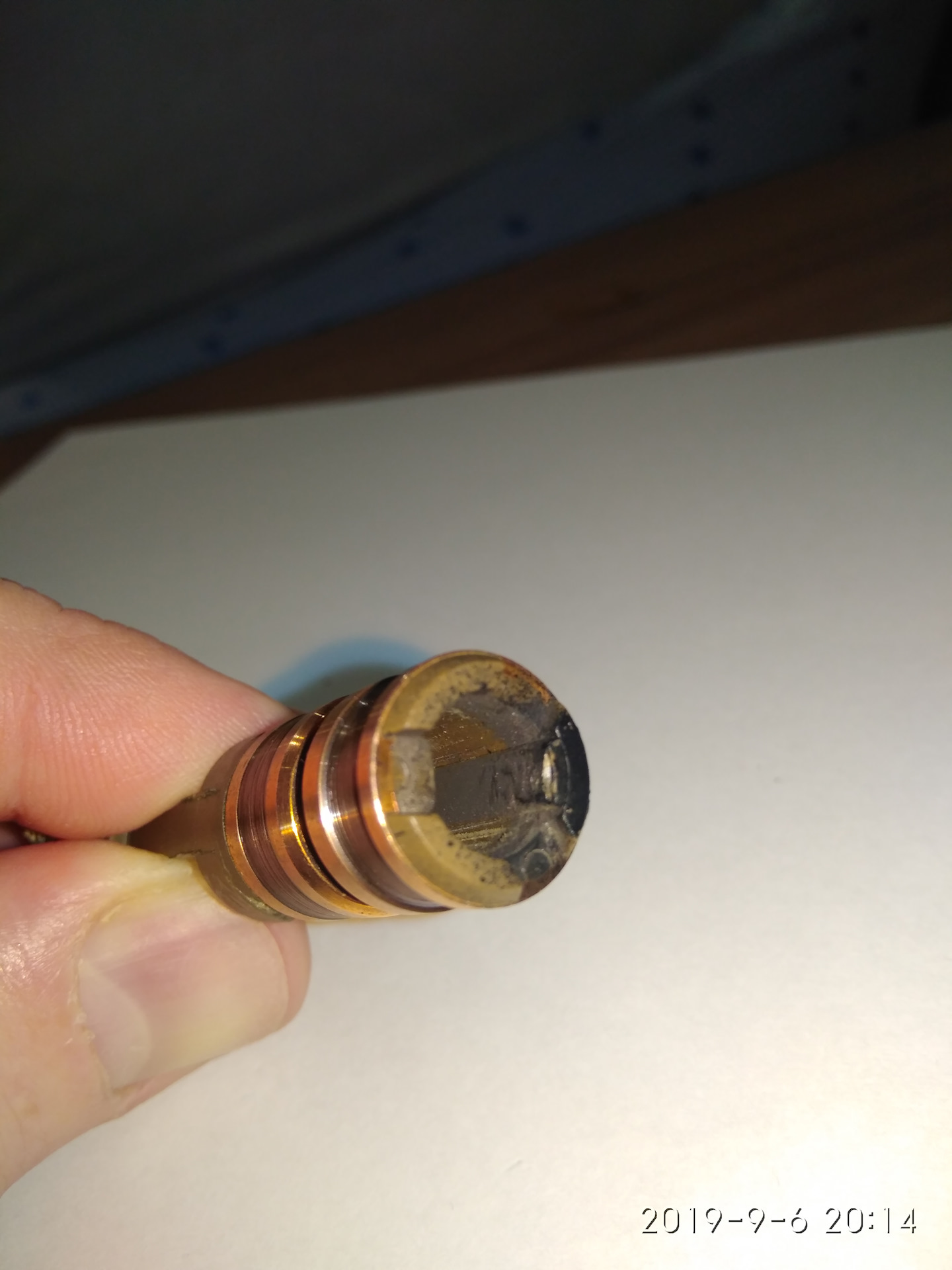

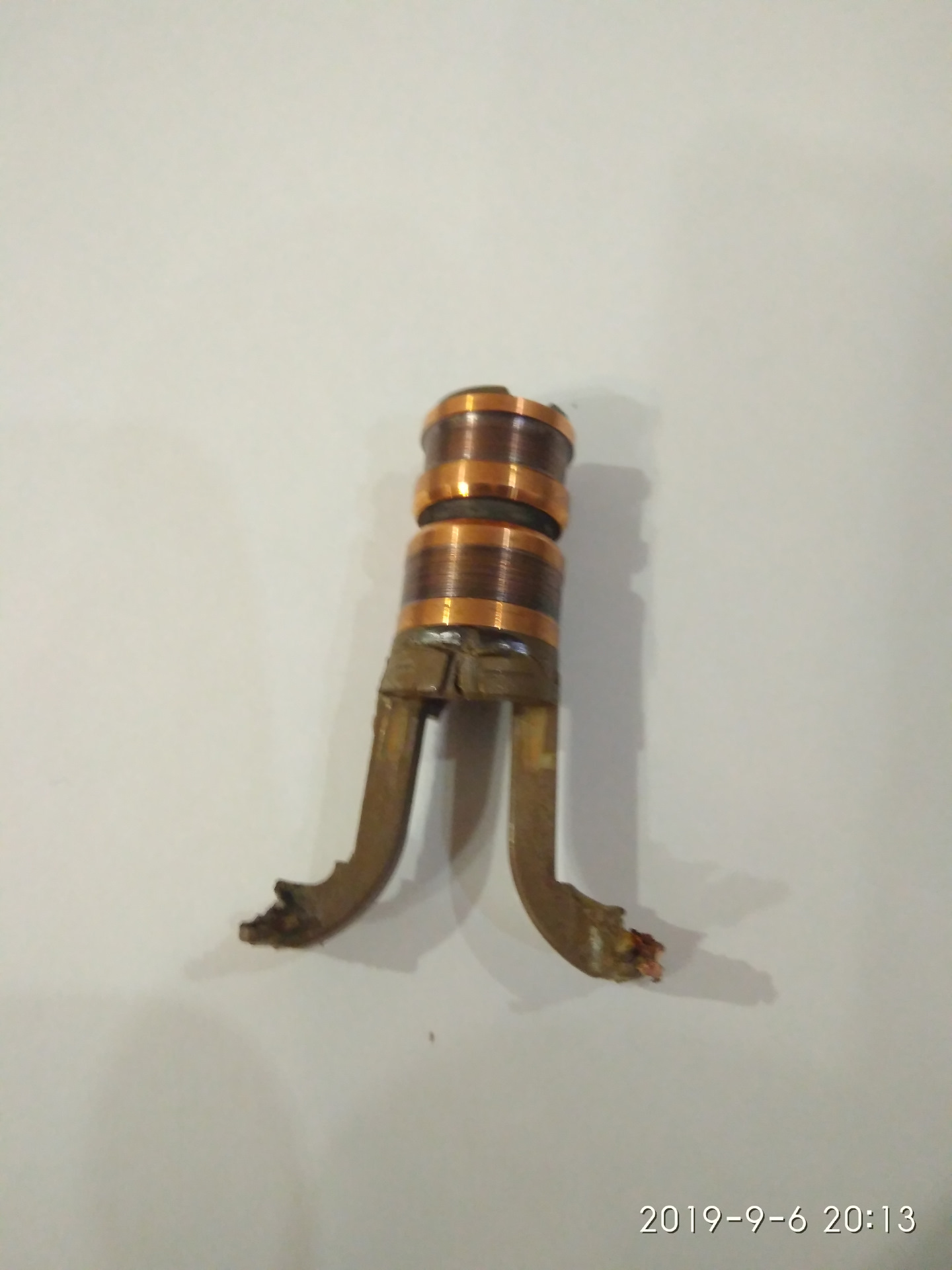

Якорь ротора это как масло масляное) В двигателях постоянного тока ротор называется якорем. а меняли вы коллектор.
Спасибо. Я то вспомнить не как не мог. Электрик с 1997, а сейчас главныйэнергетик крупного предприятия. Вот ведь засиделся в кресле
Как напаяли на ротор медь?
Руками и паяльником. Новый якорь же, он просто надевается и усы у него к старым выводам припаивается. Там все в размер посадочное. А вообще ноги запчастей для ремонта стартеров и генераторов идут из каталогов Cargo. Но там сам черт ногу сломит и смотреть его если только делать нечего. Очень трудно найти свое, более 700 страниц. Там кто постоянно занимается им пользуются
Понятно. Я подумал что на старый якорь удалось наплавить слой меди. А это новый якорь вместо старого. Я не допер сразу.

Позже фото якоря выложу родного
