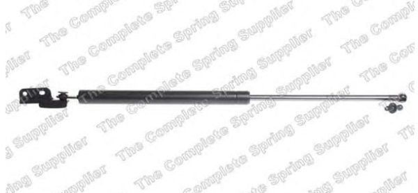

В новогодние морозы упоры пятой двери, которые с некоторого времени отказывались поднимать дверь в крайнее верхнее положение без моей помощи, но худо-бедно всё же удерживавшие её там, приказали долго жить. Дверь перестала удерживаться вверху.
Немедленно были заказаны новые упоры — Lesjöfors (арт.: 8188311, 8188312). К счастью, они не заставили себя долго ждать и сразу же были установлены.
По ощущениям:
— Дверь открывается значительно более медленно, чем с новыми заводскими упорами; первые несколько десятков сантиметров хода нужно помогать — это не нравится.
— Чтобы закрыть дверь, нужно приложить несколько большее усилие, чем раньше — это нравится.
— Дверь уверенно удерживается в крайнем верхнем положении — это также нравится.

Как?
перед установкой прокачивал?
Нет. А что надо было?
надо.
Что-то я ничего внятного в интернете не нашёл, как их прокачивать… Кто-то писал, что надо их быстро три раза сжать, потом на 2 секунды задержать в положении "открыто". То есть их для прокачки опять снимать нужно?
Мне бы ещё килограммов 20 веса быстренько набрать для этой процедуры…
