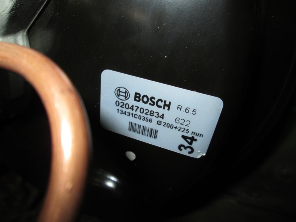

Установил вут и гтц от газель бизнес так как родные просто задолбали! И вот оно чудо тормоза не узнать, очень мягкие даже не привычно и я очень доволен результатом!
Запчасти на фото: 0204702834

Скажи по креплению все в штатное подходит или надо кронштейн делать?
Подошло без переделок?

Я тут тоже поставил, тормоза все барабанные, что то зад берёт намертво, а перед теперь притормаживает.Не подскажите что делать?
Поменять местами трубки на гтц
уже сделал
И как? Теперь Как надо работает ?
Да, теперь нормально.
приветик!подскажи какие ты использовал переходники под трубки?
Переходник 10х12 только пришлось резьбу прогнать наружнею с шагом 1 т.к она 1х25 а в гтц 1х10 вот и все.
))))как раз это сегодня сделал))))большое спасибо за совет!

Встали без переделок? Или подгонять пришлось?
Чуть подгонять пришлось укоротил шток вут резьбы нарезал немного на нем а то длинноват был и переходную плиту приварил на родной кронштейн и уже его прикрутил на место . Вот так.
