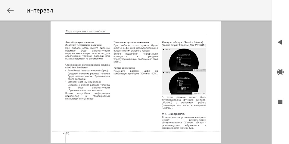

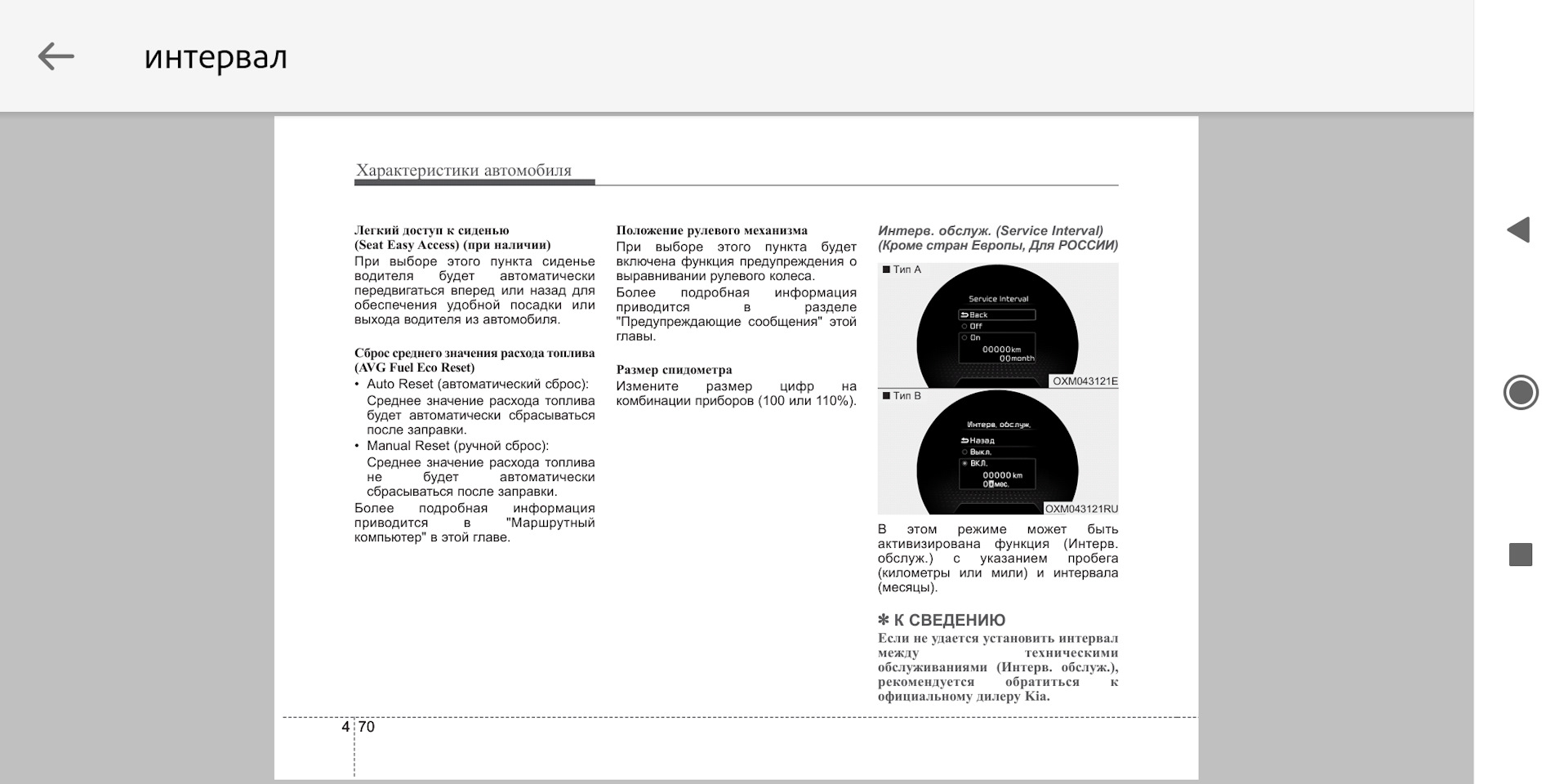

Входишь в меню:
-Настройки пользователя(входишь в них)
-интервал обслуживания
И всё, там выбираешь пробег или время)

У меня настраивается в меню на приборке, без прошивок и т.п.
Красивая канистра! Скоро тоже предстоит!

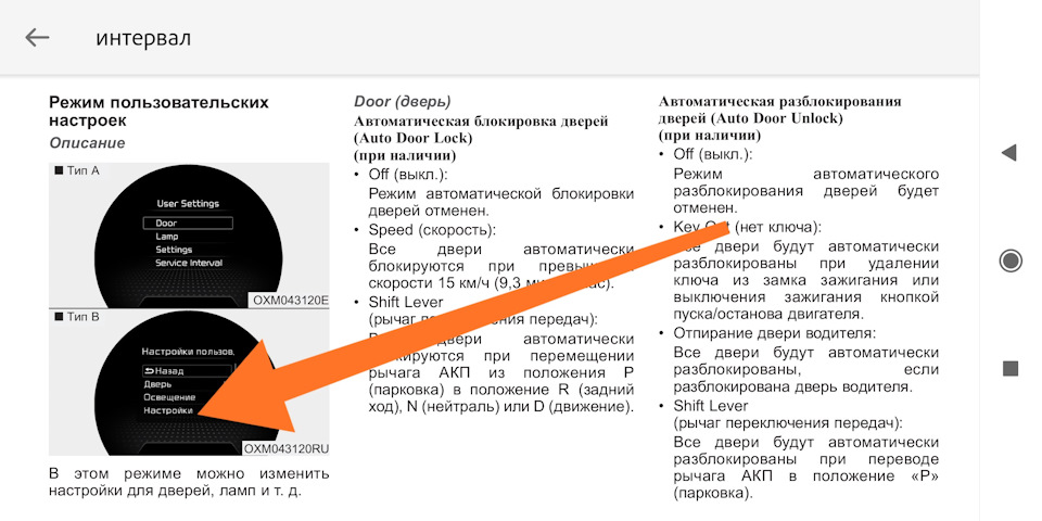

На приборках с индексом 190 этого нет, можно прошить прошивку от 192, тогда появится. Дилеры этого не сделают.
Спасибо, а кто сделает и стоит ли оно того?)
Я бы сделал, но я в Москве, кроме межсервисных интервалов, все остальное такое же.
Спасибо, так понимаю нужен диагностический прибор с планшетом и как то через это все прошивается?
Нет, нужно специальное оборудование для прошивки приборок.
Т. е ее демонтировать и спец прибором прошивать? Или можно не снимая? Я узнаю это, стоит ли вообще заморачиваться на перепрошив. Если много заморок, то по старой схеме записки на стенке в гараже, если дело 5 минут я поищу человека в Волгограде
Прошивается через разъем диагностики, по идее могут прошить те, кто пробег скручивает, если у них прошивка от 192 есть. Возьмут от 1.5 тысяч и выше.
Еще раз спасибо, тепрь все понятно!

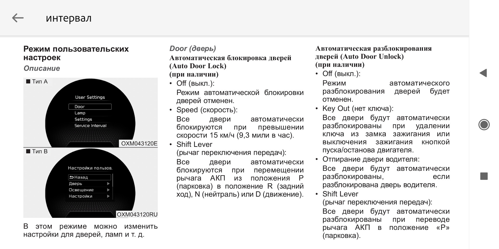

Надо зайти в пользовательские настройки на рриборке (там где шестерёнка) там где-то в самом конце будет "интервал обслуживания". Вот там и можно его задать
Нет такого
Все меню пролазил такого нет
Тогда надо прочитать * К сведению
И обратиться к ОД 😁😁😁
Я и был у них, посидел поковырялся не нашел, говорит незнаю, старая видимо версия)) я после него поковырялся ненашел, решил обратиться к сорентоводам)))
Может быть старая версия, как то перепрошивается?
Фиг знает. У меня такая опция была. 2015 года

Такой раздел есть? Настройки пользователя?
Да
В самом низу какой пункт меню у тебя?

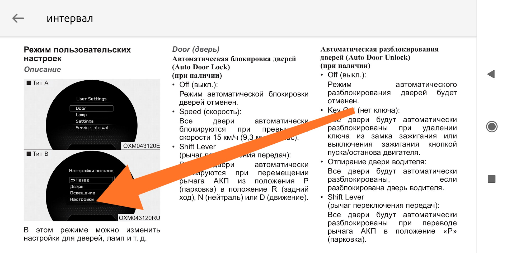

Точно не скажу сейчас, про интервал слова нет, свет, двеи, настройки шрифта, замков и еще что то
Завтра посмотри в самом низу)
Может ещё в подраздел "Настройки" залезть?
Ок, спасибо!
maximus235
3 пункта:свет, дверь, настройки

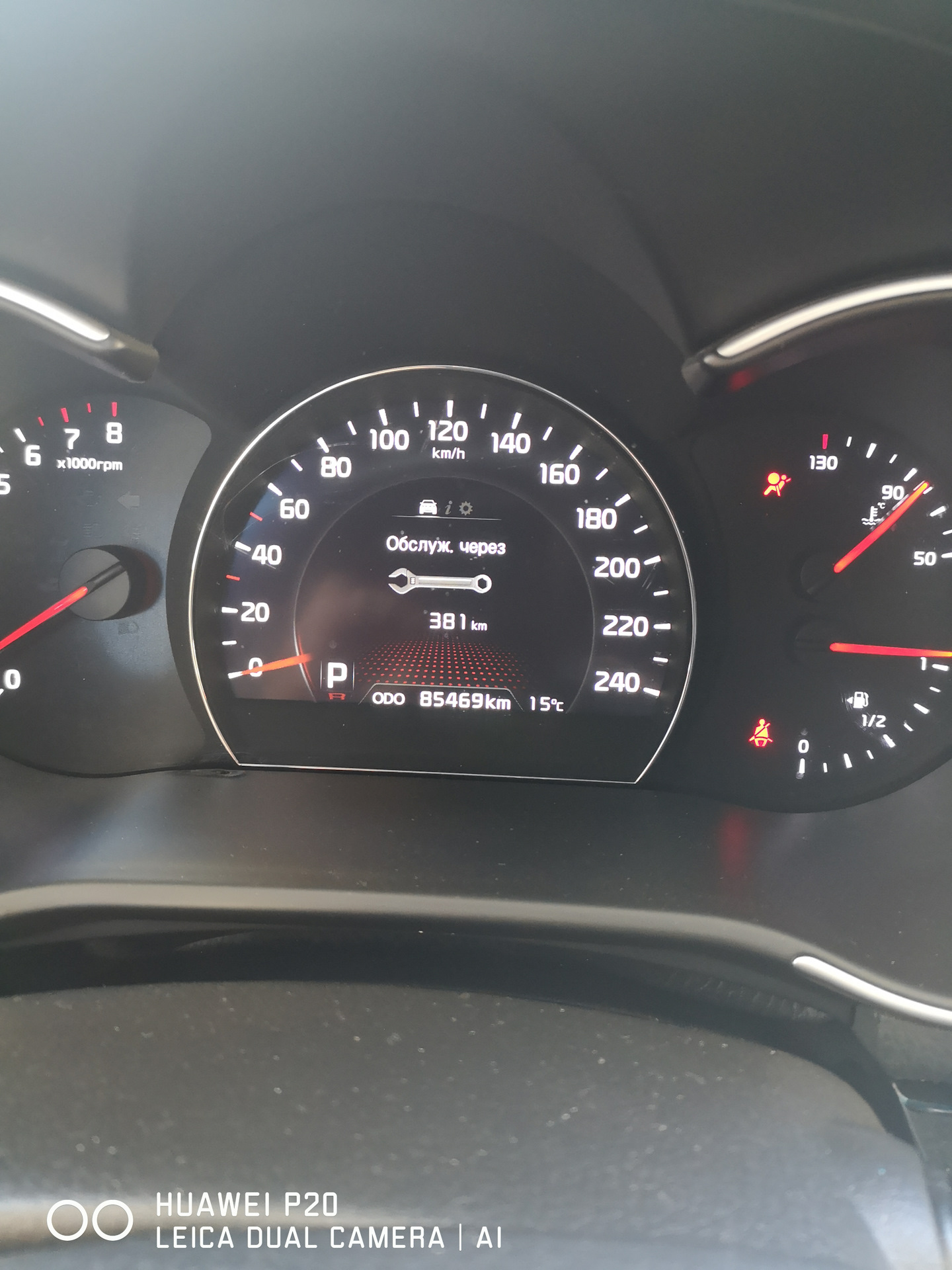

Себе поставил 6000км, осталось 340км накатать и замена масла, (я думаю что в общей сложности по мото часам будет тысяч 8000, )лучше чаще и на свеженьком, мое мнение!

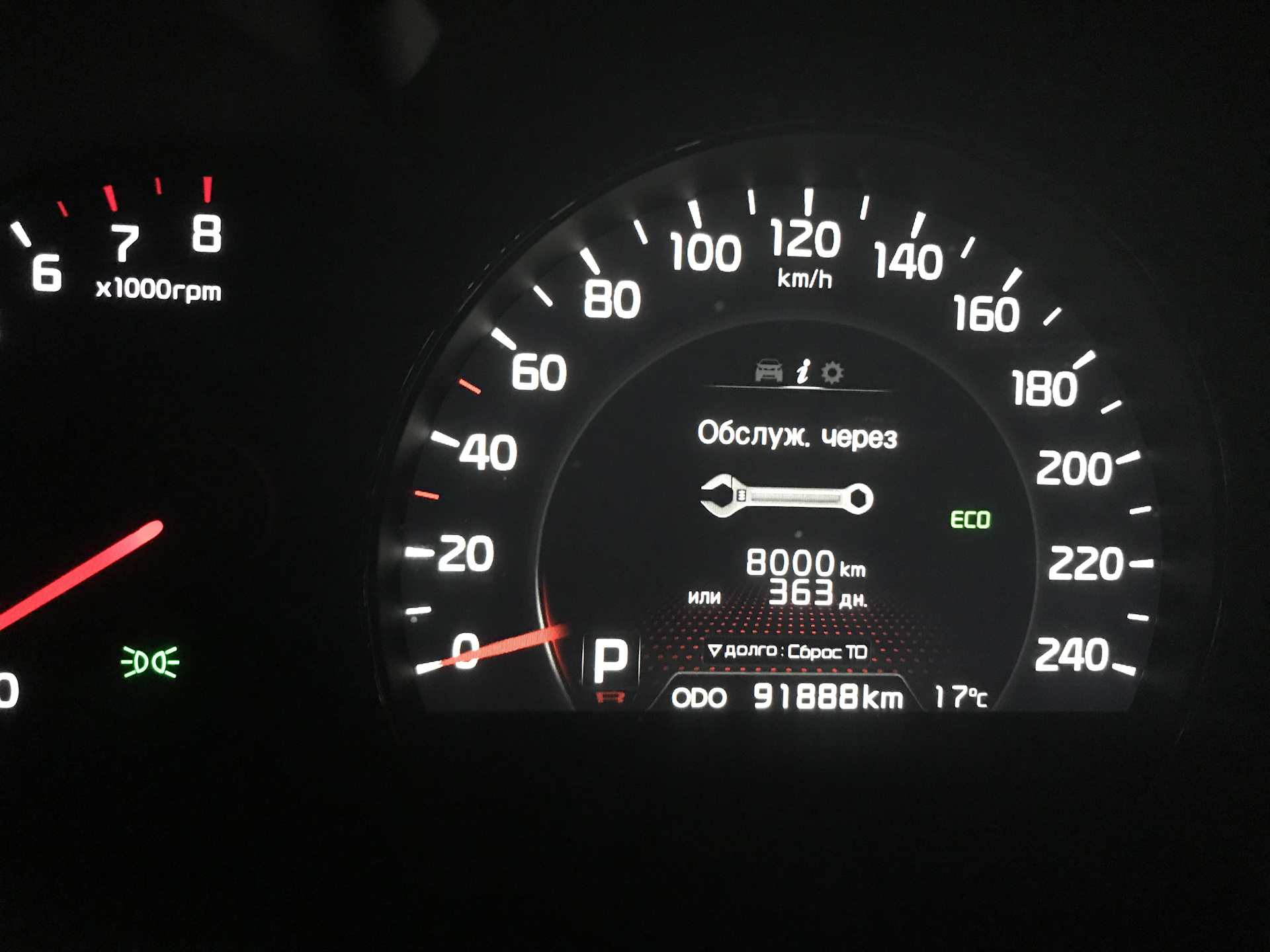

Я себе вчера как раз в настройках поменял на 8000 тыс. )) полазил в настройках минут за 5 разобрался
Так как?
У меня такого нет!
Значит надо ставить!)
