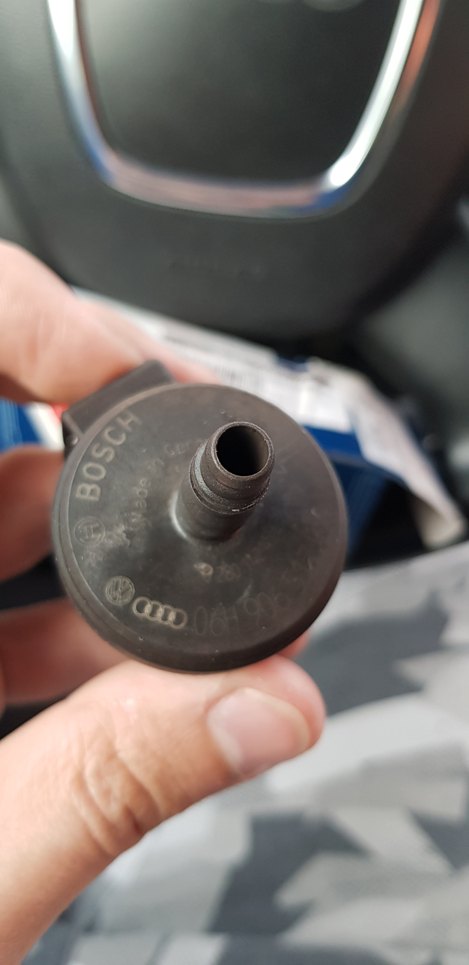

Ошибка уже давно висела, и видя что она не сильно влияет на скорость, забросил её в дальний угол. Но настало время решить её.
Что я делал в первую очередь:
●Заменил расходомер воздуха ( думал в первую очередь на него) — итог ничего.
●Заменил лямбда зонды — итог ничего
●Почистил маслоотделитель — итог ничего
●Накачивал мотор дымом, в поисках подсоса воздуха( так подсказал один мудрый стошник, сказав что мотор течёт со всех щелей, нифига кстати не течёт) — итог ничего
Работая на разборке, имеется некое преимущество, можно попробовать разные способы, без затрат😉

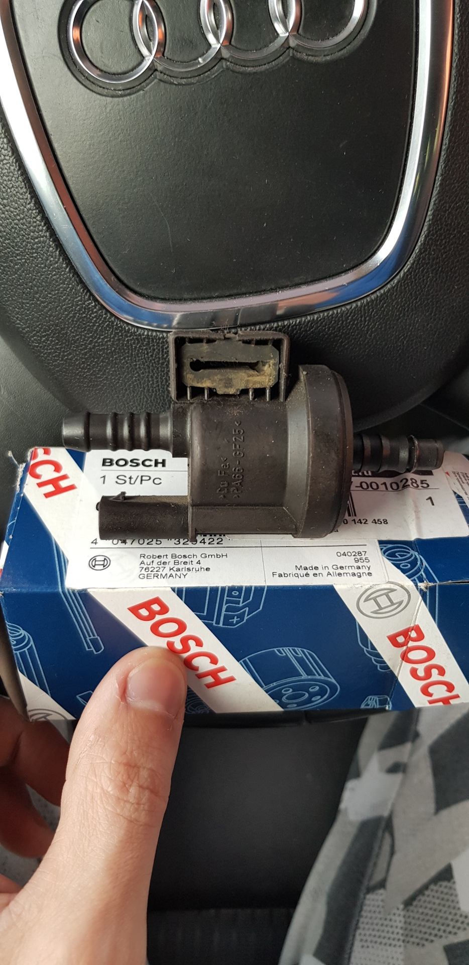

И вот сотворилось чудо — один хороший человек подсказывает, что стоит обратить внимание на клапан вентиляции бака и абсорбер.
Разобрав и почистив абсорбер и заменив клапан (см.фото) ошибка погасла. И тьфу тьфу тьфу… пока все путём😎🤘😋
Надеюсь кому-нибудь поможет.

Подскажи как снял пластиковую трубку, которая на одном конце датчика?
Да. Такая же беда. Снять не могу. Только резать наверно
Автор же как-то снял!
Вот и интересно как. Я читал одного, он разрезал, и в разрез потом трубку другую вставил. Тоже снять не смог
A4-B8
Погрели её феном и она понемногу поддалась
