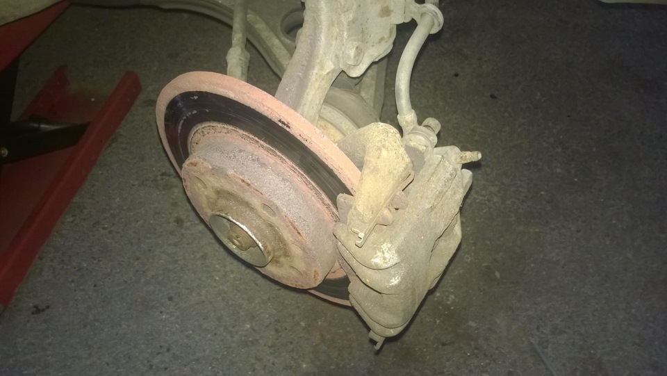

Снимаем колесо. И видим следующее…

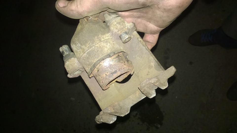

Не без проблем снимаем суппорт (болты приварились основательно) Состояние удручающее…

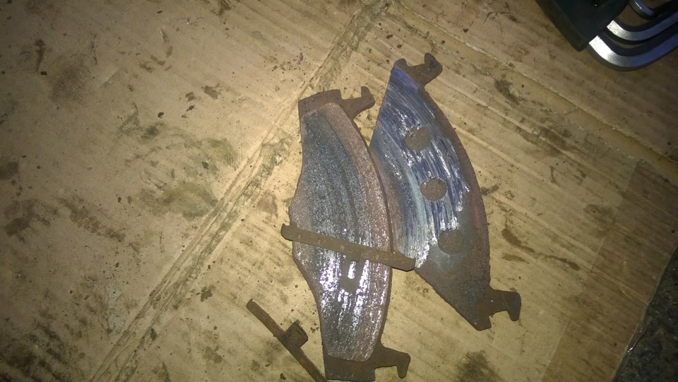

Как и состояние колодок

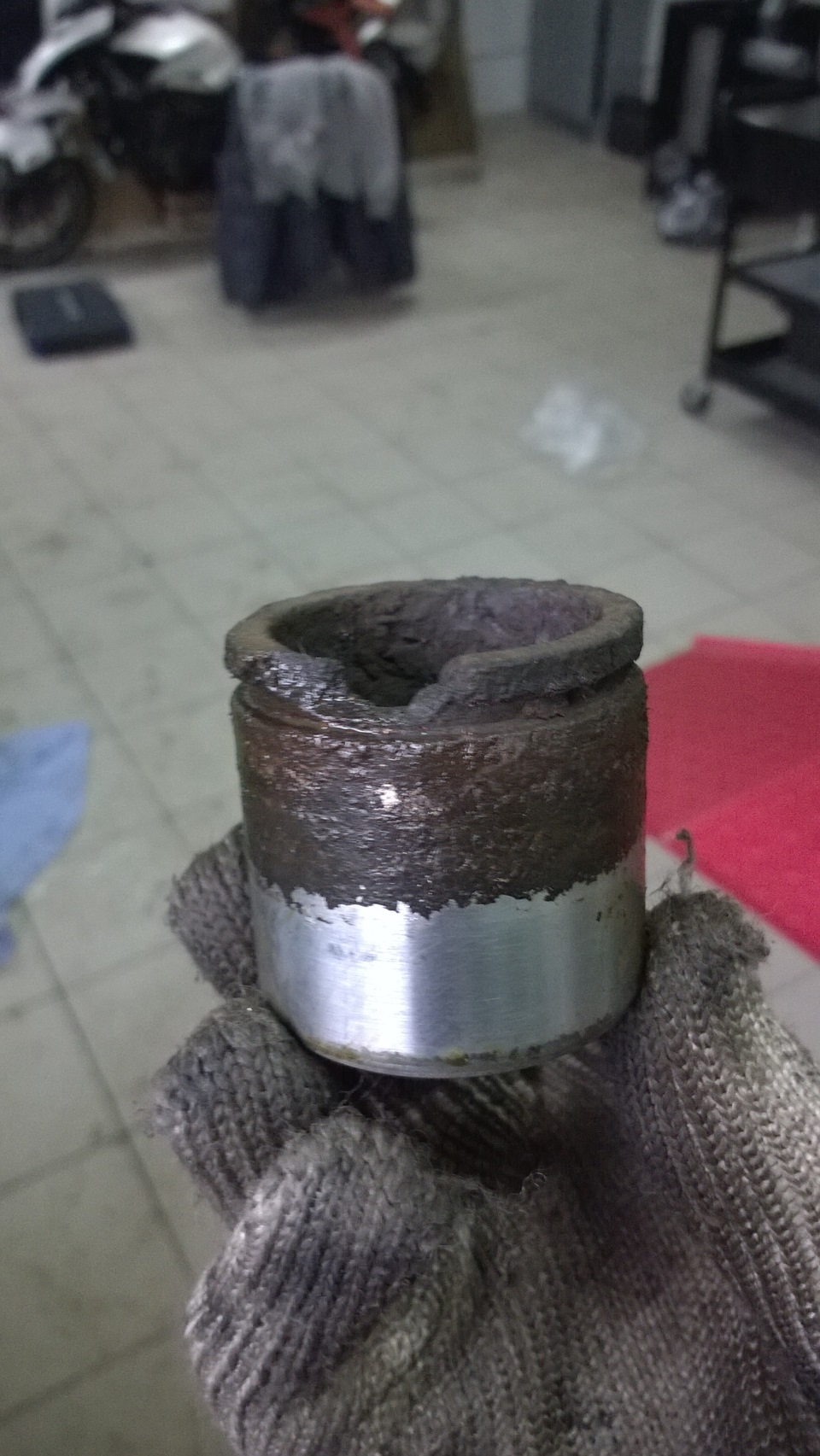

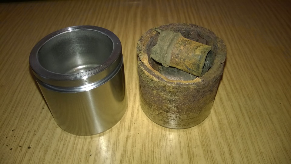

Извлекаю старые поршни.

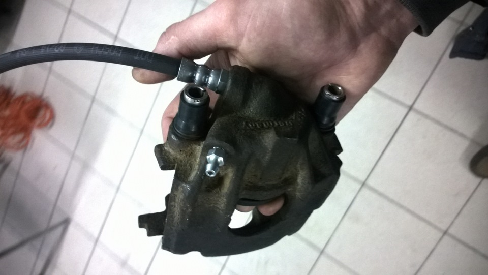

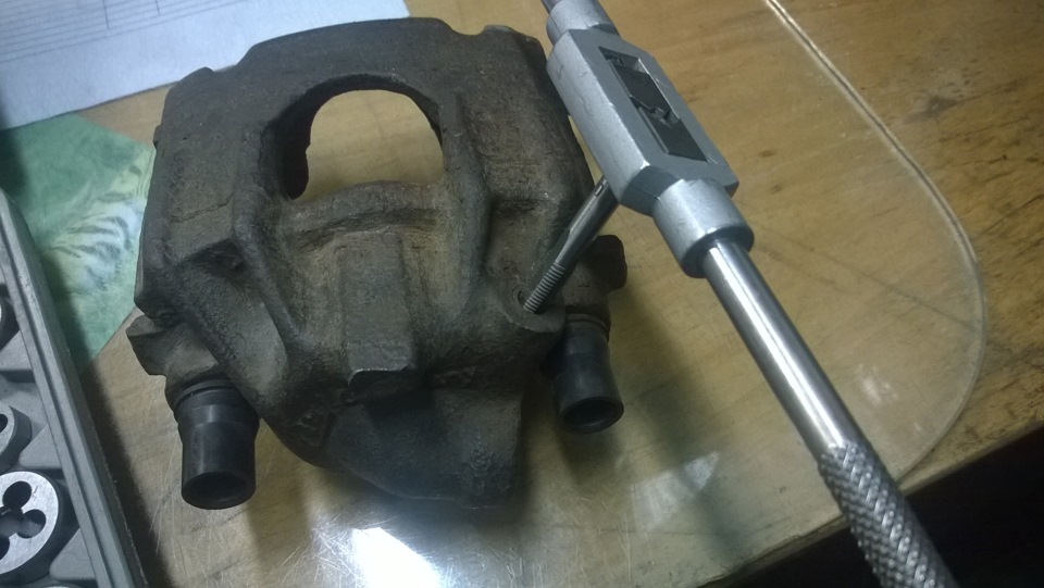

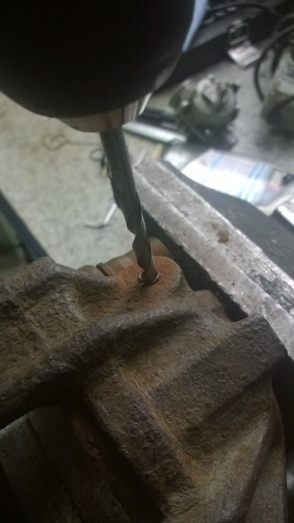

На одном из суппортов был обломан штуцер. Высверливаю остатки сверлом (диаметр 5,8 мм.) и прогоняю резьбу метчиком.

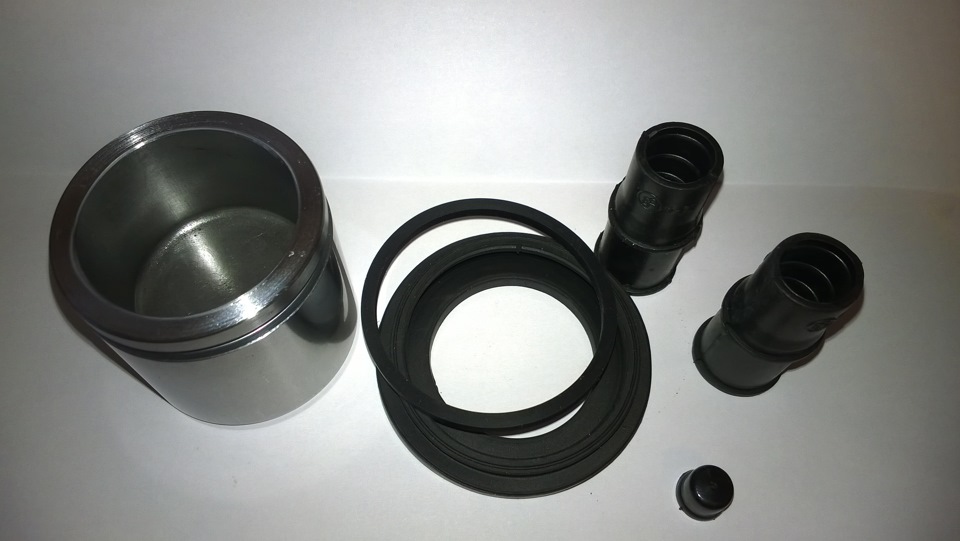

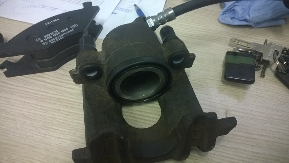

Далее распаковываю ремкомплект суппорта Ert 401247.

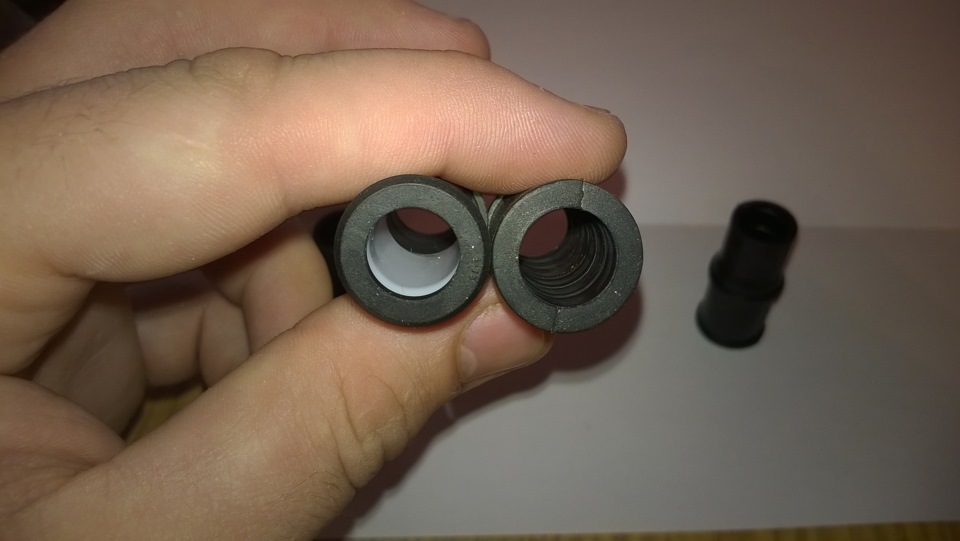

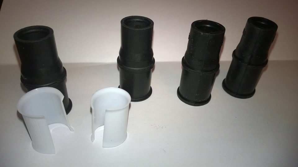

Втулки направляющих из набора полностью резиновые. По моему мнению не самое лучшее решение… Поэтому отдельно купил ремкомплект направляющих втулок Ate 11.0101-4803.2 их отличие от Ert наличие капролоновых прокладок. Обращаю Ваше внимание, что при использовании такого комплекта смазывать направляющие не нужно! (как заменить втулки направляющих хорошо описано здесь)
Тщательно очищаю суппорты. И произвожу их сборку. (Направляющие были в хорошем состоянии поэтому понадобилась только их очистка) Знаю, что можно было их покрасить… Но без пескоструйки это пустая трата времени.

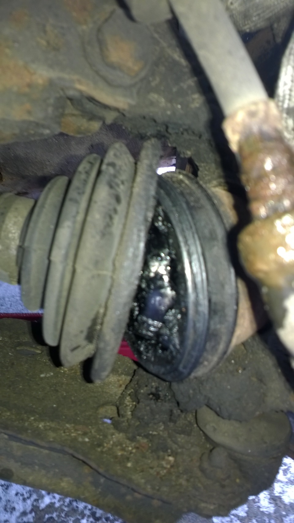

С левой стороны был порван пыльник ШРУСа. Снимаю. Мою. Смазываю. Ставлю на место.

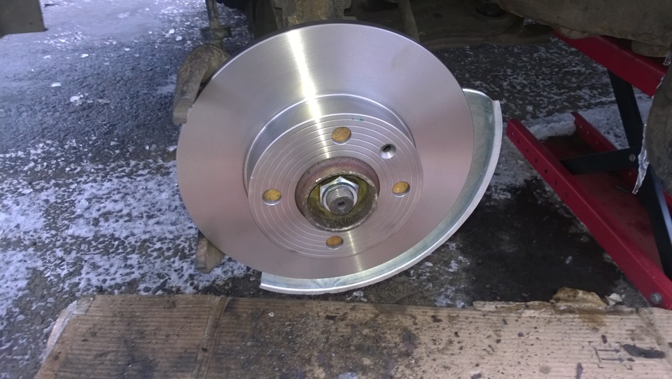

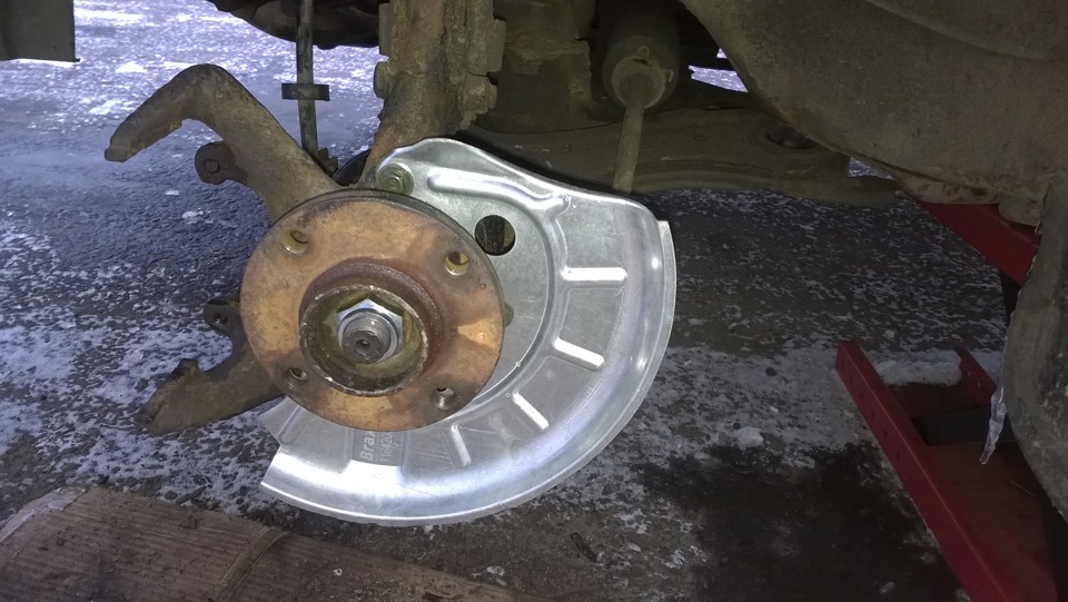

Устанавливаю отсутствующие защитные кожухи диска и тормозные диски

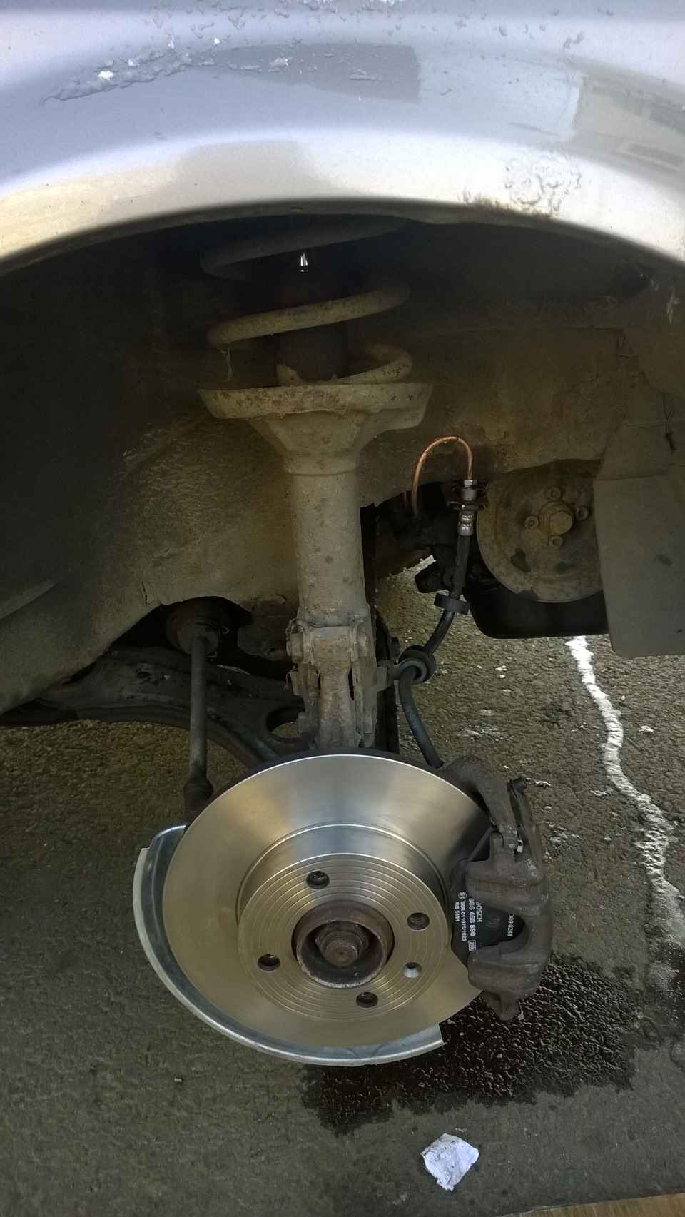

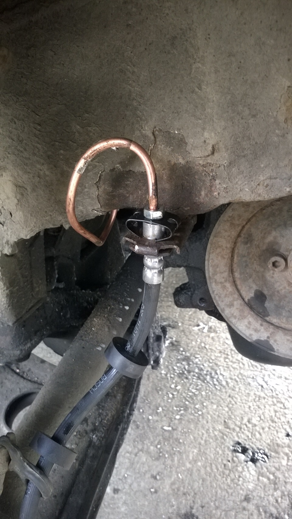

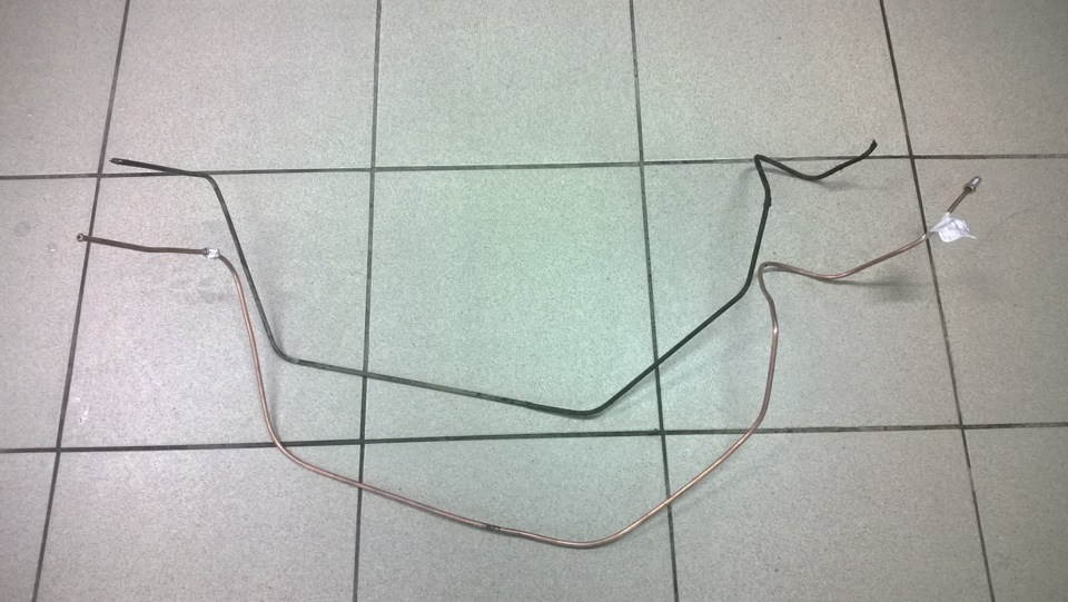

Попытки раскрутить трубки изначально были бесполезны т.к. все равно их надо было менять. Поэтому откусил их кусачками и используя как шаблон по ним выгнул новые.
Ну, а далее окончательная сборка и полная прокачка тормозной системы.

Здравствуйте! Пришли АТЕешные ремкомплекты, там только пыльник и теылоновые пластины… направляйки не должны быть? За ранее спасибо!
Доброго времени суток! Все правильно.

Здравствуйте! Направляющяя резиновый пыльник и фторопластовая втулки в комплекте идет?
Доброго времени суток! Ate 11.0101-4803.2 идет полным комплектом резина и фторопластовые втулки.
