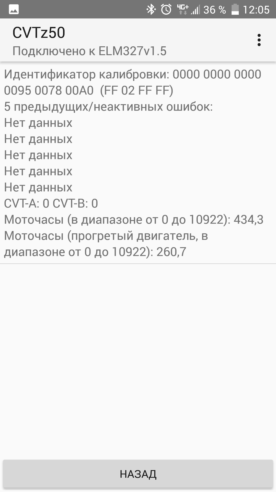

В моем случае очень много трассы, поэтому на моточасы можно не обращать внимание. Сейчас с последней замены проехал 5500 км, по моточасам — всего 140.
