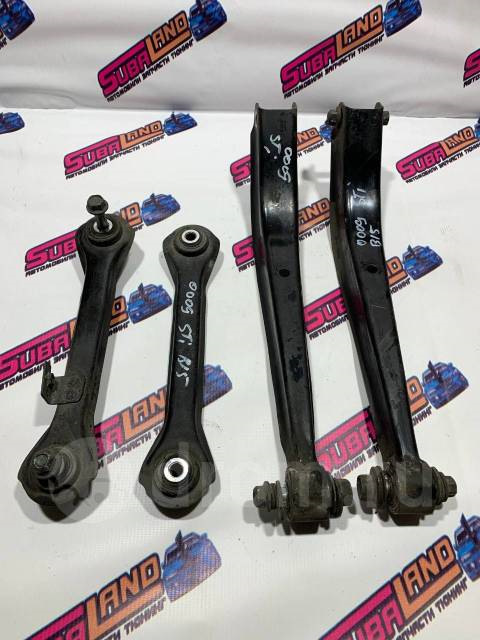

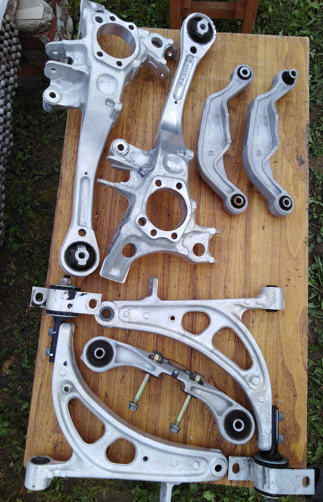

1.Комплект аллюминевых рычагов(верхний и нижний поперечный, продольный) с кузова BL. Встают болт-он. Нужно переделать только отверствие под наш датчик abs. Болты ступицы задних рычагов нужны родные. С чугунных рычагов не подойдут, они короче.Так же передние рычаги и балка заднего редуктора. За все примерно 5.000₽

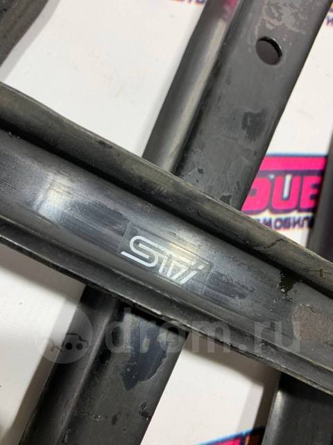

Комплект тяг STi — верх, низ 4шт. Отличаются от обычных шаровым соединением(ШС). Стояли на BLE.
3800₽

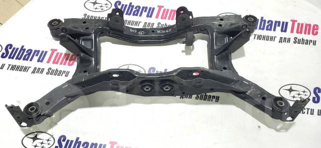

3. Задний подрамник, в идеальном состоянии, 2500₽

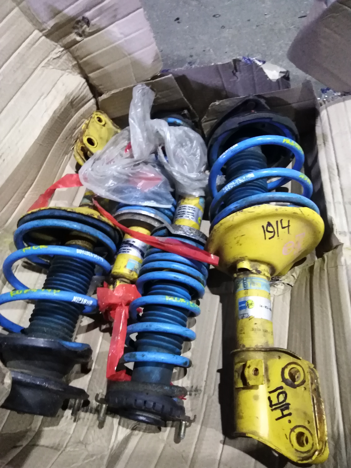

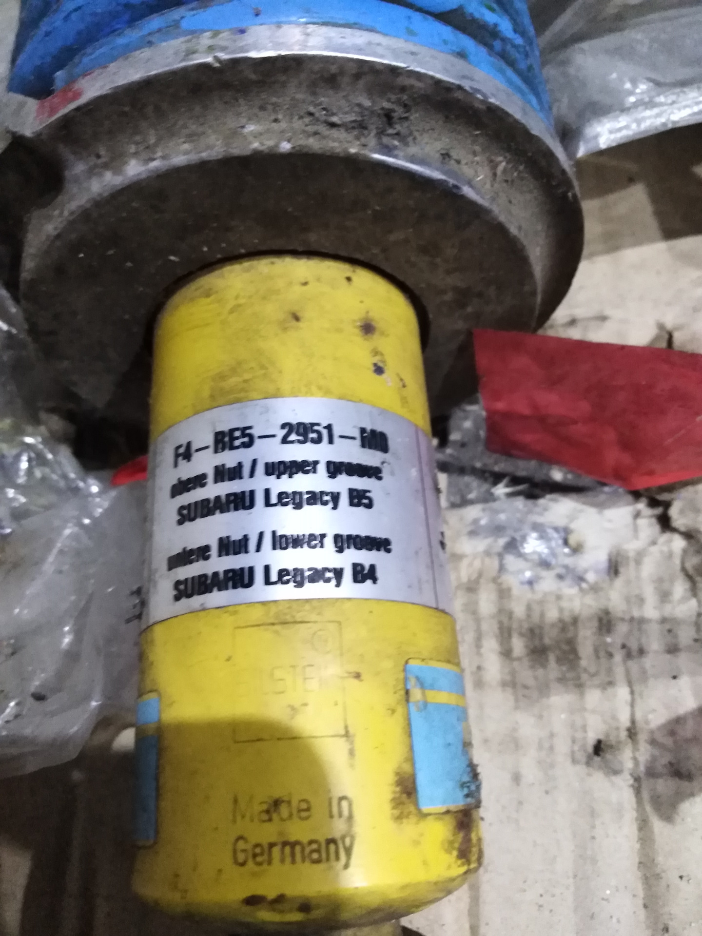

4.комплект стоек Bilstein на заниженных пружинах той же фирмы
6000₽

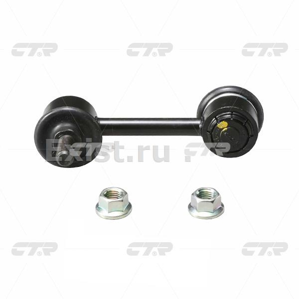

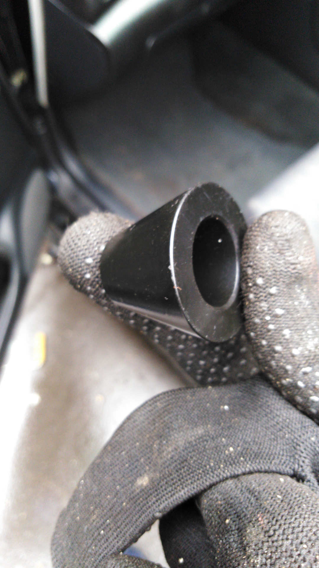

5. При переходе с железных на алюминиевые передние рычаги есть один ньюнс. Линки стоковые не подойдут. Я брал именно на алюмишные рычаги фирмы CTR CLSU-5
Также понадобятся втулки конусные пальца шаровой.
Без них вам не удастся закрутить шаровую и она будет болтаться. Номер: Subaru 20216-FA000В

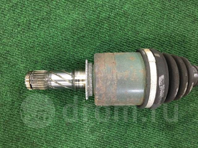

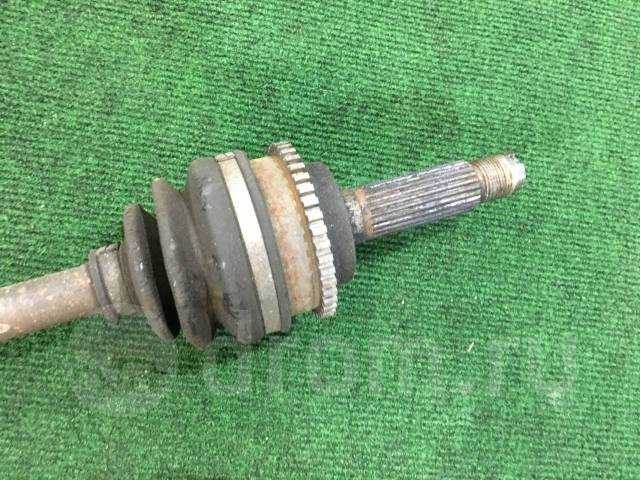

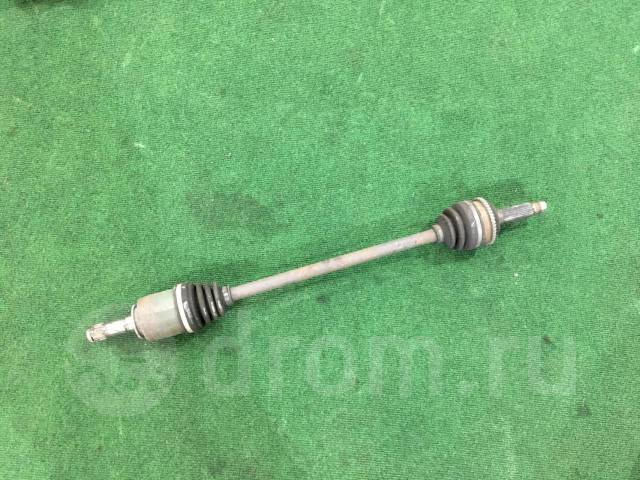

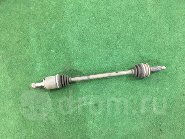

7. Комплект контрактных шрусов с пробегом 15к. 2000₽
Один из 2 родных был с порваным пыльником и хрустел.
Все детали подвески кроме расходников контрактные в отличном состоянии. Всё резинки без трещин и прочего, что позволило значительно сыкономить на покупке новых сайлентблоков и работе по перепресовке. Стойки живые сухие.

А я выбросил тяги на шароблоках, ибо брякали они.
Судя по фото рычагов стаб ты тоже не поставишь сзади?))
Почему же? Кронштейны и болты ступицы шли уже с рычагами) Всё стоит уже)
А, ну тогда огонь!) Я без кронштейнов купил(
Я искал именно с кронштейнами и болтами ступицы)
Ну я в сборе со ступицами и тормозами взял, а эти кронштейны проморгал
Их можно отдельно недорого купить)
За недорого не попадались, да и вообще не видел на в интернете
На дроме глянь
