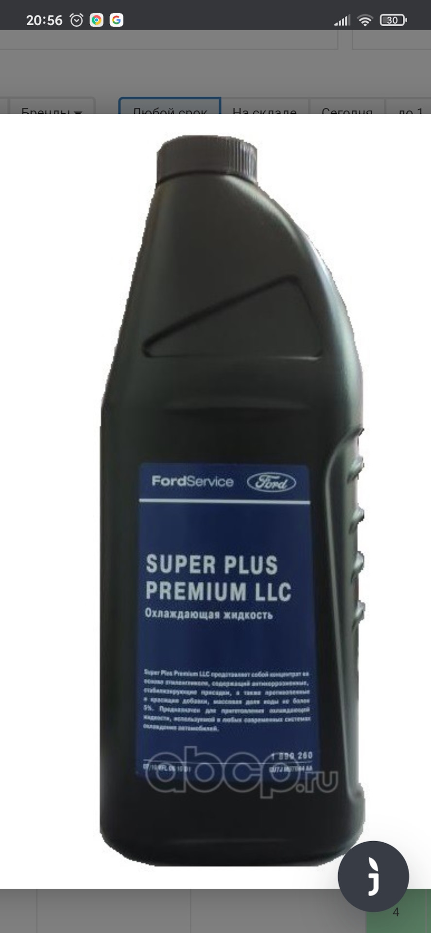

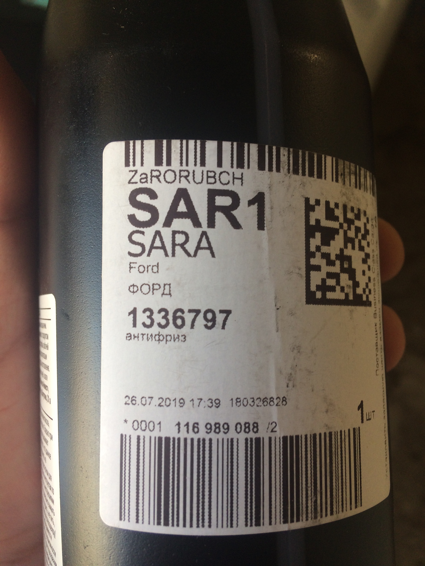

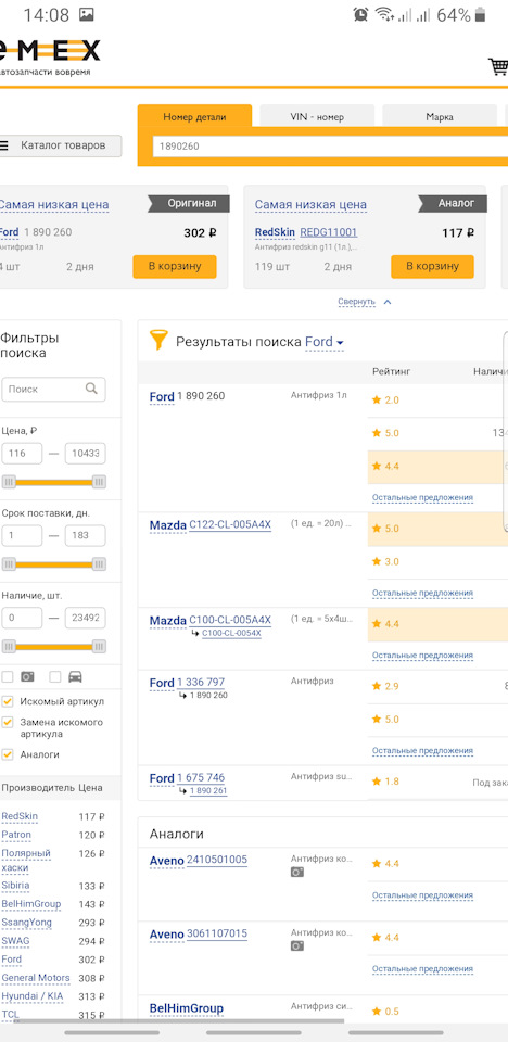

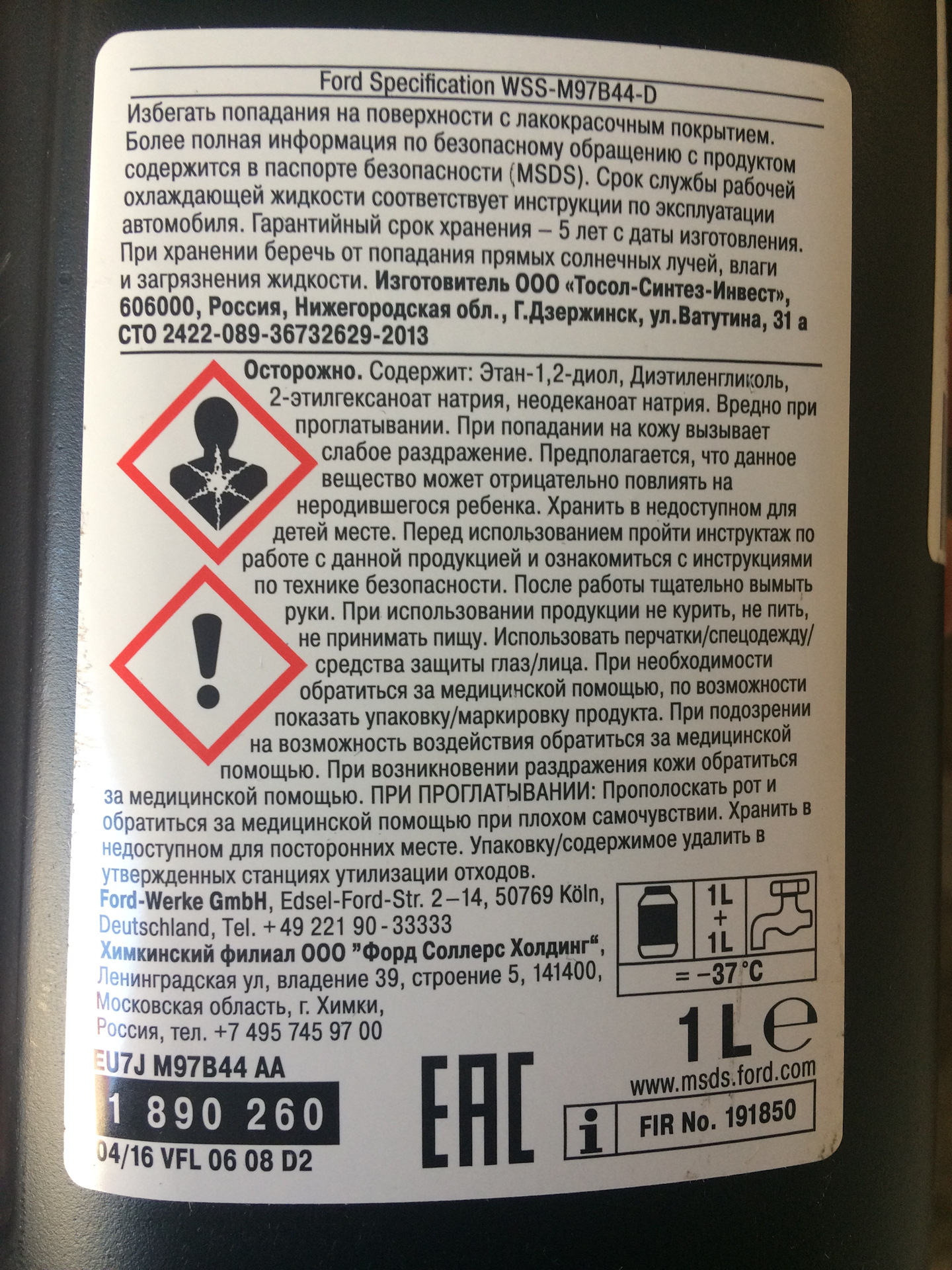

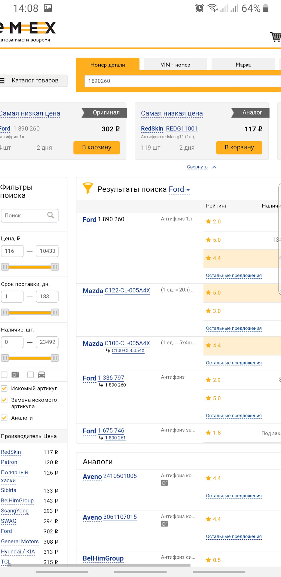

Антифриз Ford SuperPlus заказывал на EMEX концентрат Ford 1 336 797 по цене 370 руб за 1 литр. Не заказывайте, под новым артикулом, приходит концетрат под старым артикулом Ford 1 890 260.
Разница в цене почти 100 рублей, а концетрат тот же!
Но не суть…
1. Концентрат антифриза Ford 1 336 797 3 шт по 370 = 1 110 ₽ ( лучше заказать под старым артикулом Ford 1 890 260 )

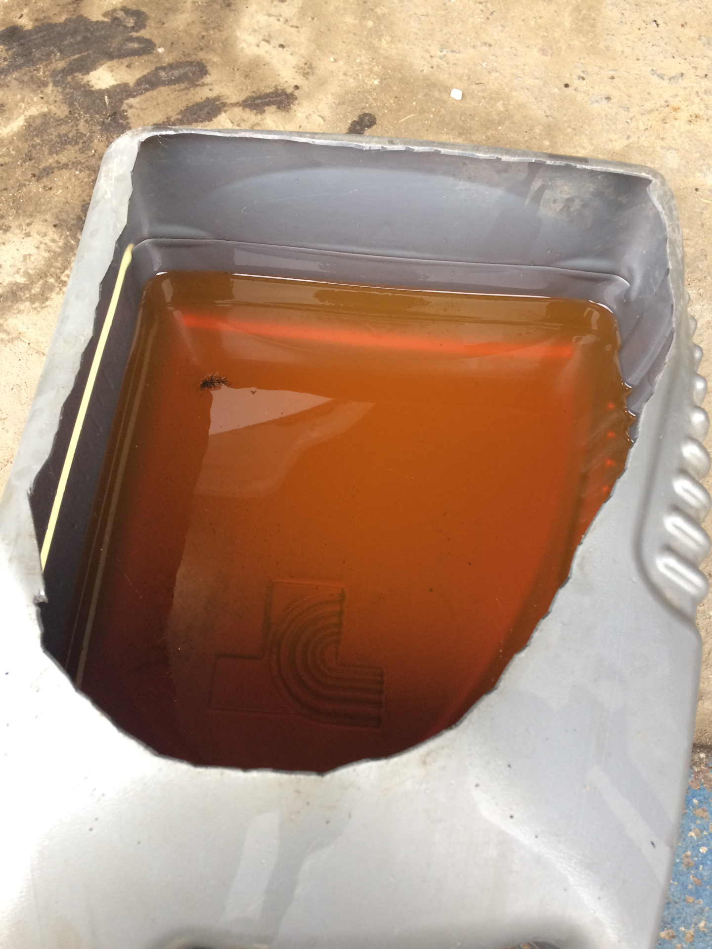

Одеваем подходящего диаметра силиконовый шланг, на краник слива охлаждающей жидкости ( он находится слева, по ходу движения автомобиля, внизу. ) Можно обойтись и без шланга, т.к. мешает панель телевизора, очень не удобно одевать шланг на сливной краник!

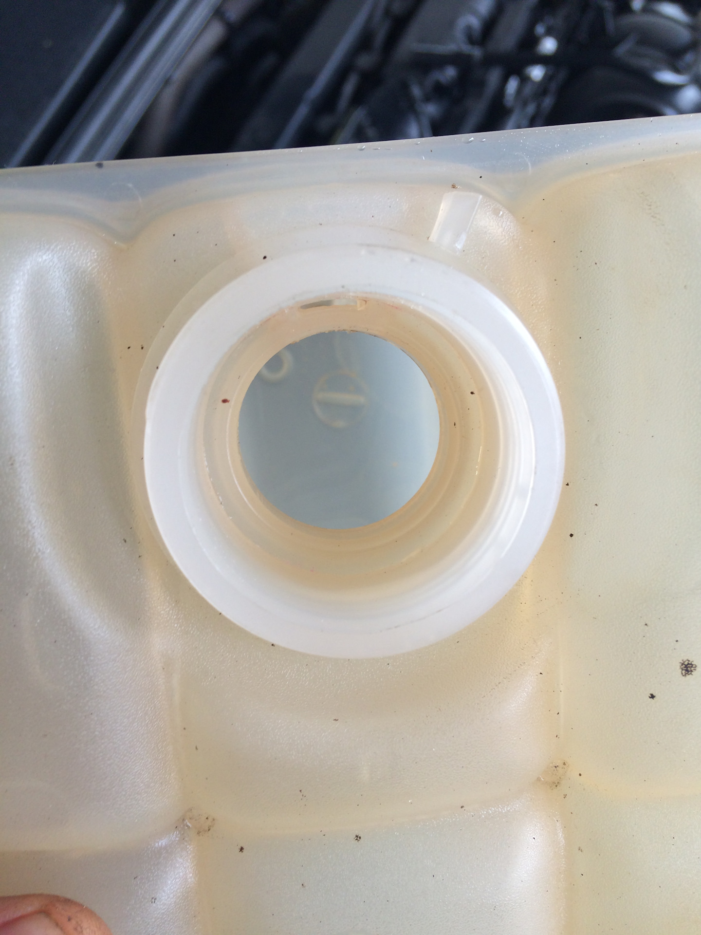

Далее, я решил снять расширительный бачок, чтобы промыть его.
Здесь всё, очень просто, снимаем 2 трубки на быстросъемах, сжимаем хомут и снимаем патрубок с бачка.
Далее тянем расширительный бачок вверх и он у вас в руках. Промывал его нефрасом и дистиллированной водой. Так же промыл пробку бачка.

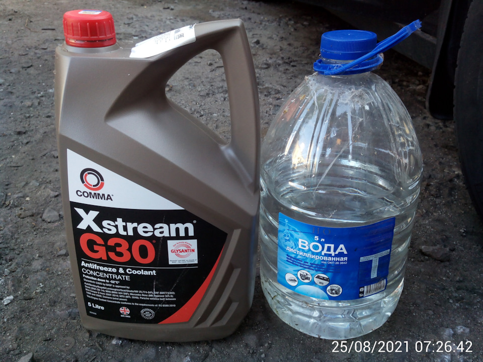

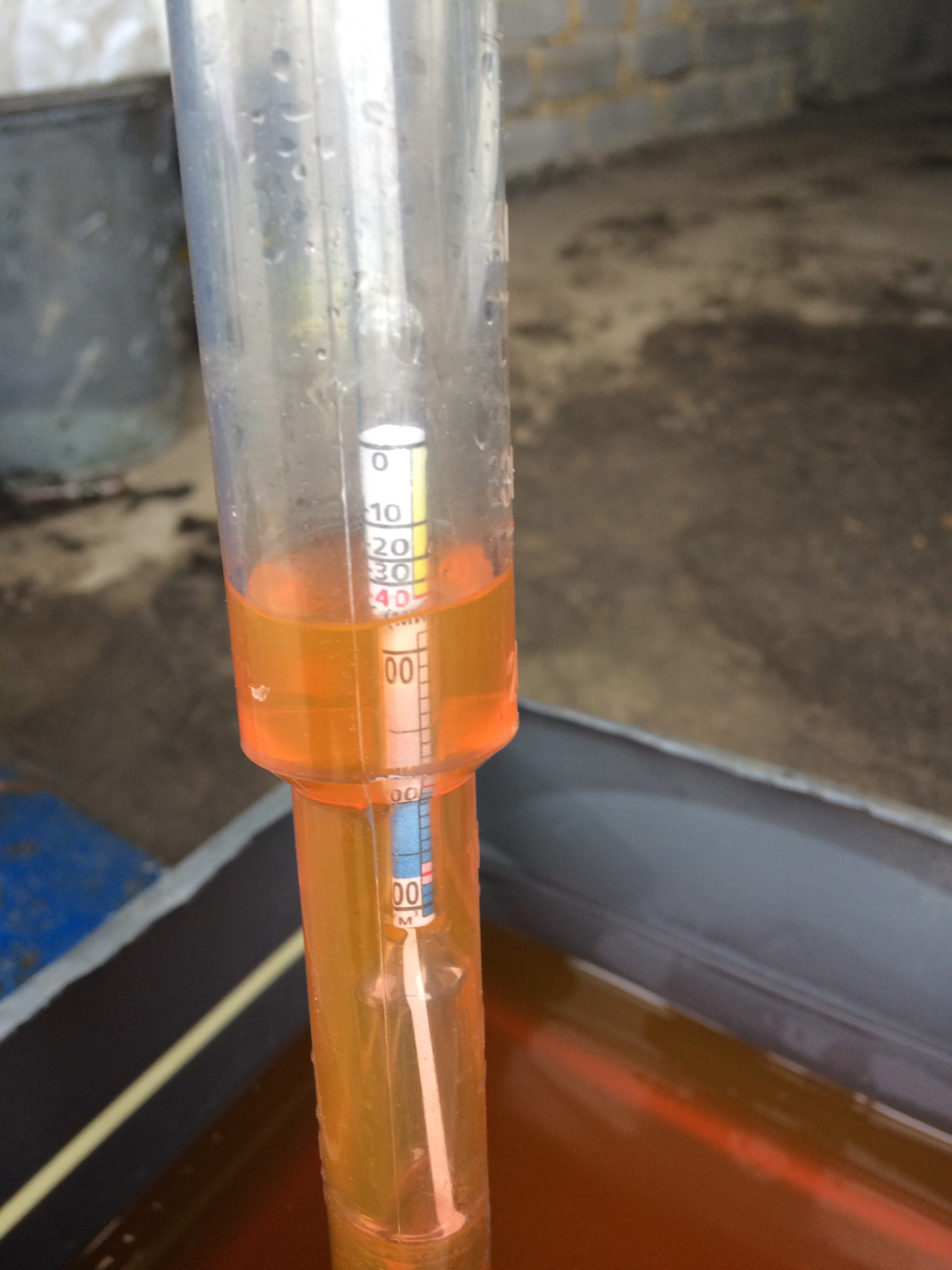

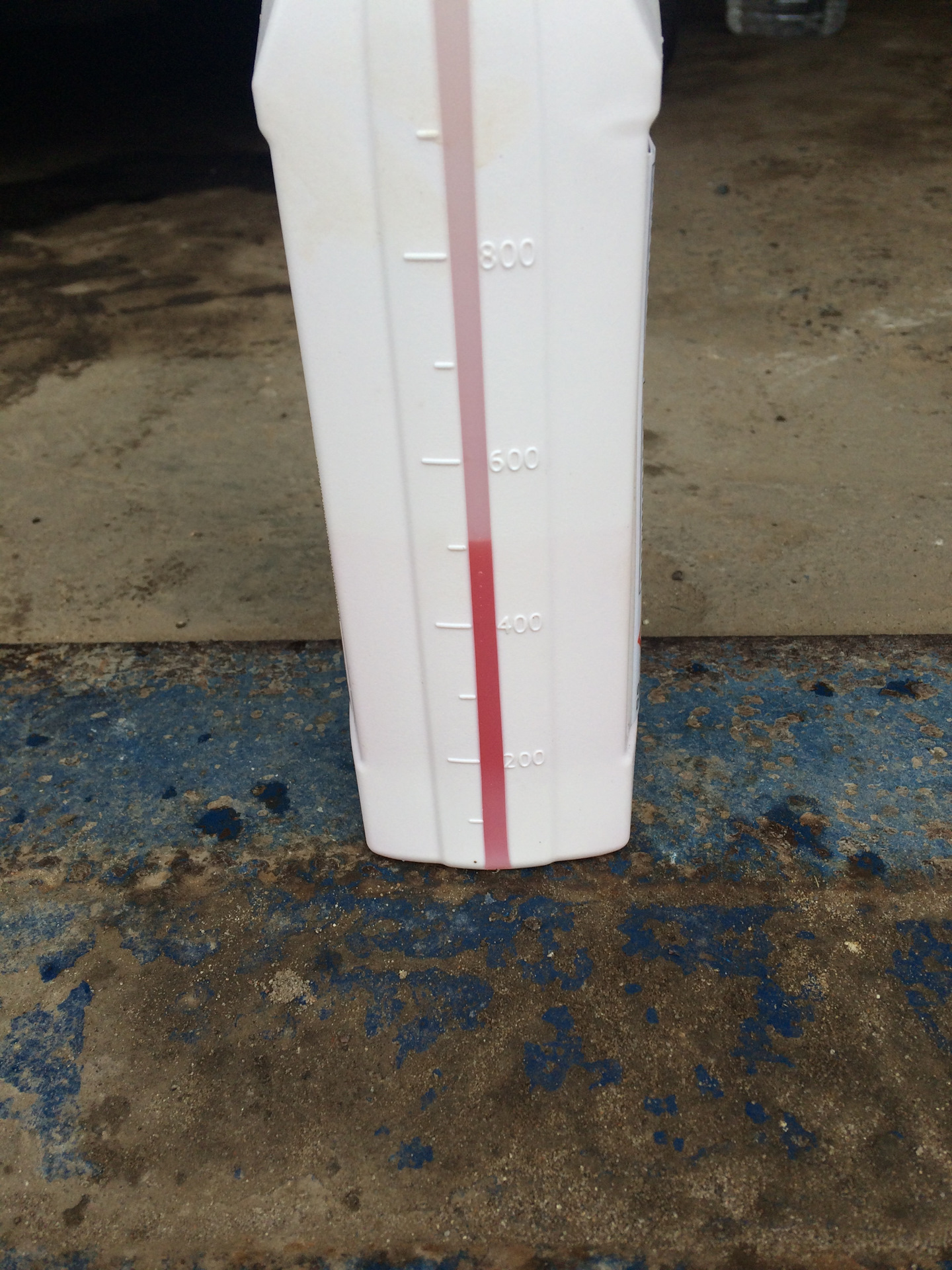

Пока сливается антифриз с системы охлаждения, я "бодяжил" новый . Делал пополам, как написано в инструкции, чтобы получить температуру замерзания, примерно -37…-40 С.
В книге по форду, написано, что заправочный объём охлаждающей жидкости в двигателях 1.6 равен 5,8 л. К сожаления, мне не удалось слить весь антифриз, слилось примерно около 5 литров. Продувал ртом через патрубок расширительного бачка, вытекло ещё около 200 грамм. Промывать систему охлаждения — не стал.

смотри, фордам подходит большое количество антифризов: volvo vcs, dex-cool, татнефть экстра, coolstream premium. Лично я за последний, потому что именно его заливали во всеволжске до закрытия завода и это ребренд оригинального фордовского havoline xlc. допуск у cs есть. по эксплуатации проблем не вызвал. просто рабочий антифриз
Я тоже купил на доливку в фокус кулстрим премиум антифриз, а он оранжевый по цвету, а старый был залит красно-розовый, допустимо смешение? Какой был старый залит, не знаю

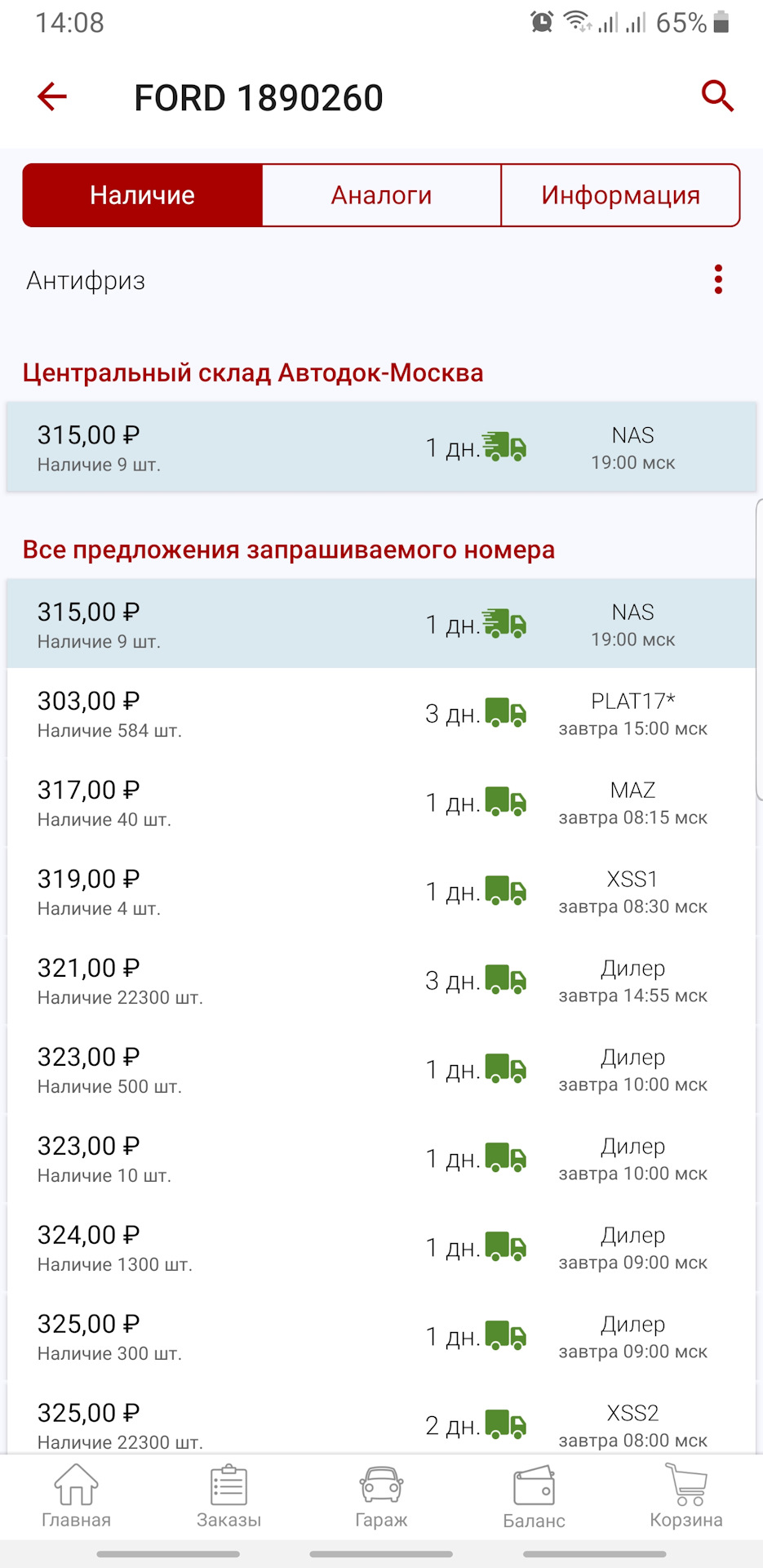

А по новому номеру 1 336 797, бутылка как у тебя, цена тоже 340р. Ждать заказ 7 дней. Так они все же разные? Мне брать новый?
Скорее всего просто сменили тару с этикеткой!
Оба антифриза взаимозаменяемы.

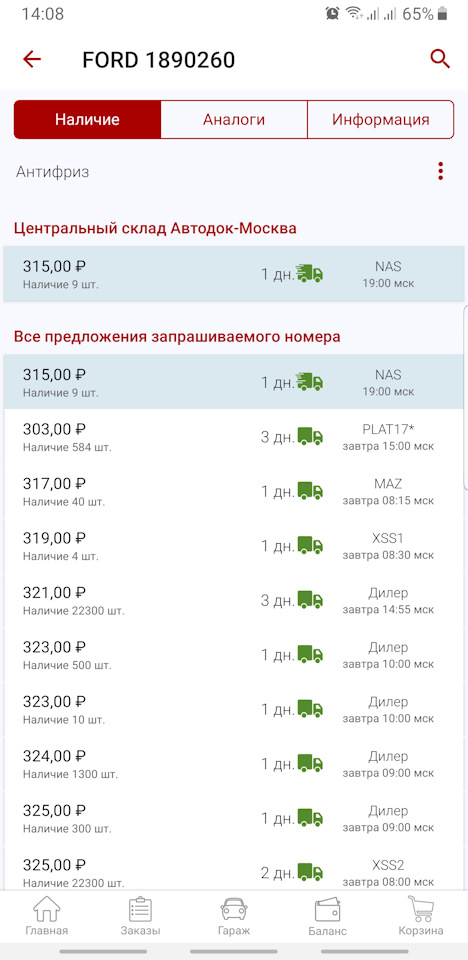

Хм. А я сейчас вбил старый номер (1 890 260), там бутылка выглядит так, цена = 340р, ждать заказ 1 день

На Автодоке что старый, что новый артикул 319р.
